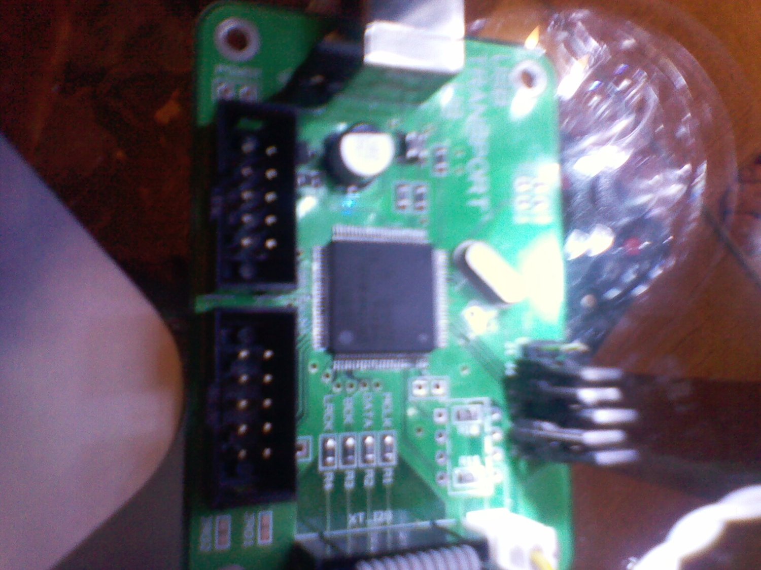

    Цитата Сообщение от harman Посмотреть сообщение
    К1, К2, J2, J3, J5
    можно фотку с джамперами покрупнее?
ID:	128210Алексей извиняюсь за качество, но телефоны не очень в семье по фото. Тем не менее отправляю одну:

    По умолчанию Re: USB transport Flamenco в вопросах и ответах
    harman, всё в порядке - джамперы расставлены верно. Ваш транспорт и ЦАП сконфигурированы в один формат. Это хорошо.
    теперь по светодиоду на плате генераторов - он совсем не горит? aal обычно ставит гасящие резисторы светодиодов большого номинала и они "еле тлеют"
    Так как у ЦАП нет никакой нагрузки на вых., то правильно я понимаю, что пора подключать к ум?
    пора!

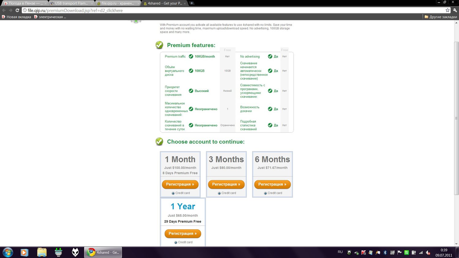

ID:	128211Алексей, как скачивать? отстал блин от жизни инет технологий немного? И где взять ID?
    harman, выбираете free и скачиваете, потом запускаете и нажимаете не установить, а просто запустить. В окошке будет номер ID и пароль. Их и нужно сообщить мне.
