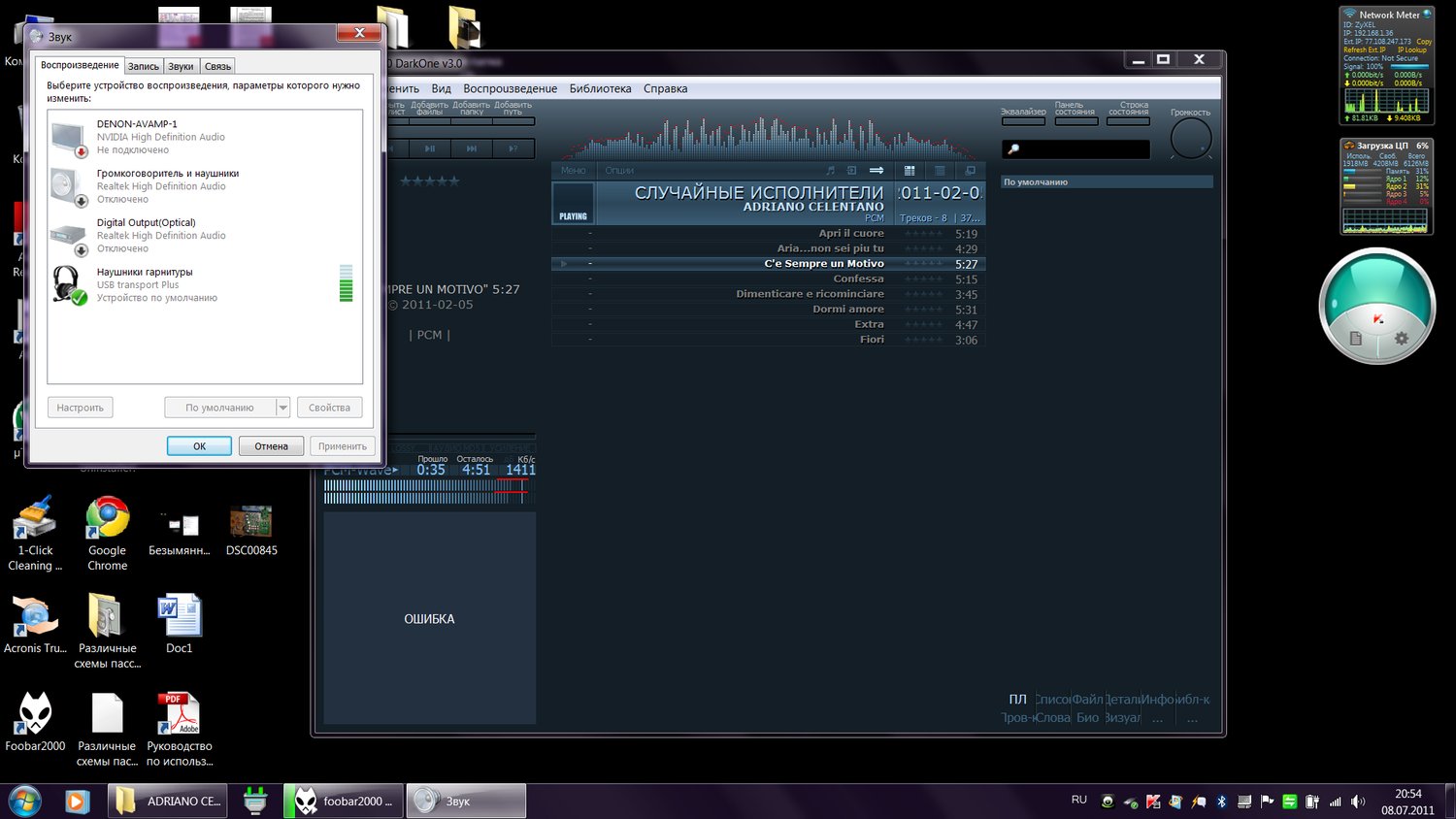

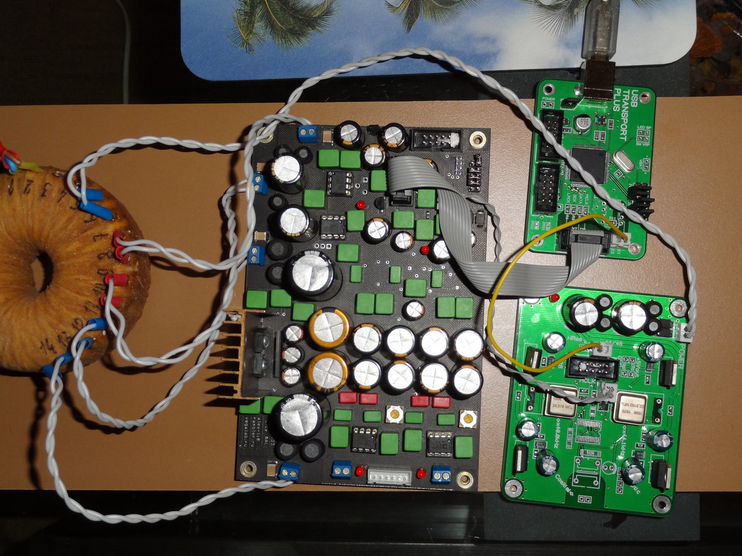

  19. #658
    18.12.2010
    550
    По умолчанию Re: USB transport Flamenco в вопросах и ответах
    Всем доброго времени суток!
    Подскажите плиз! Получил ЦАП Helios 153, USB транспорт, плата генов, всё в сборе. Ноутбук Sony, ОС win7x64 дом. расш.
    Сначала стоял проигр. AIMP 2. Фильмы есно по HDMI смотрели. При первом включении, ОС выдавала ошибку при воспроизведении.
    После установки ASIO4ALL и Foobar 2000, заиграло и вот что происходит:
    "В устройствах воспроизведения" выбрал есно USB транспорт плюс. Звук в ноуте отключился. Так как у ЦАП нет никакой нагрузки на вых., то правильно я понимаю, что пора подключать к ум?
    Должен ли гореть красный светодиод на платке генераторов?
    Ещё заметил, что в Foobar в Output - Device ASIO4ALL v2 нет. Ставлю выход с USB transport plus. Подскажите пожалуйста, где ещё, что настроить.

  20. #659
    energy audio
    Аватар для energetik
    09.11.2009
    Россия, Тула
    1,576
    harman,
    1. светодиод гореть должен.
    2. какие джамперы на плате Фламенко у Вас замкнуты? (гелиос сконфигурирован на приём i2s, а с транспортом неясно).
    3. в семёрке Вам нужно отключить все эффекты в свойствах усб транспорта.
  21. #660
    18.12.2010
    550
    Алексей извините, мне комплект в сборе прислал AAL. Пока ждал уже забыл, какая конфигурация!
    Отключены!
    К1, К2, J2, J3, J5
    Понял!
