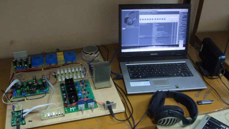

    По умолчанию USB transport Flamenco в вопросах и ответах
    Девайс позволяет выводить из компа по шине USB звуковой поток в I2S до 24/96 или до 16/192 с внешним тактированием от ЦАП и управлять посредством стандартного микшера ОС регулятором громкости Алексея Никитина на реле - до 7 разрядов (128 уровней).
    Питание 5В/не более 90 мА. Возможно питание от USB компа (нужно просто установить джампер).
    ссылка на видео в яндексе >ВИДЕО<.
    Описание во вложении.
    ВНИМАНИЕ! Если не устанавливаете ADUM - на выходной колодке I2S отсутствуют выводы, соединенные с землей, поэтому для корректной работы необходимо поставить перемычку между контактными площадками 8 и 9 под адум, либо соединить земли транспорта и ЦАПа иным способом.
ID:	103085   Нажмите на изображение для увеличения.
