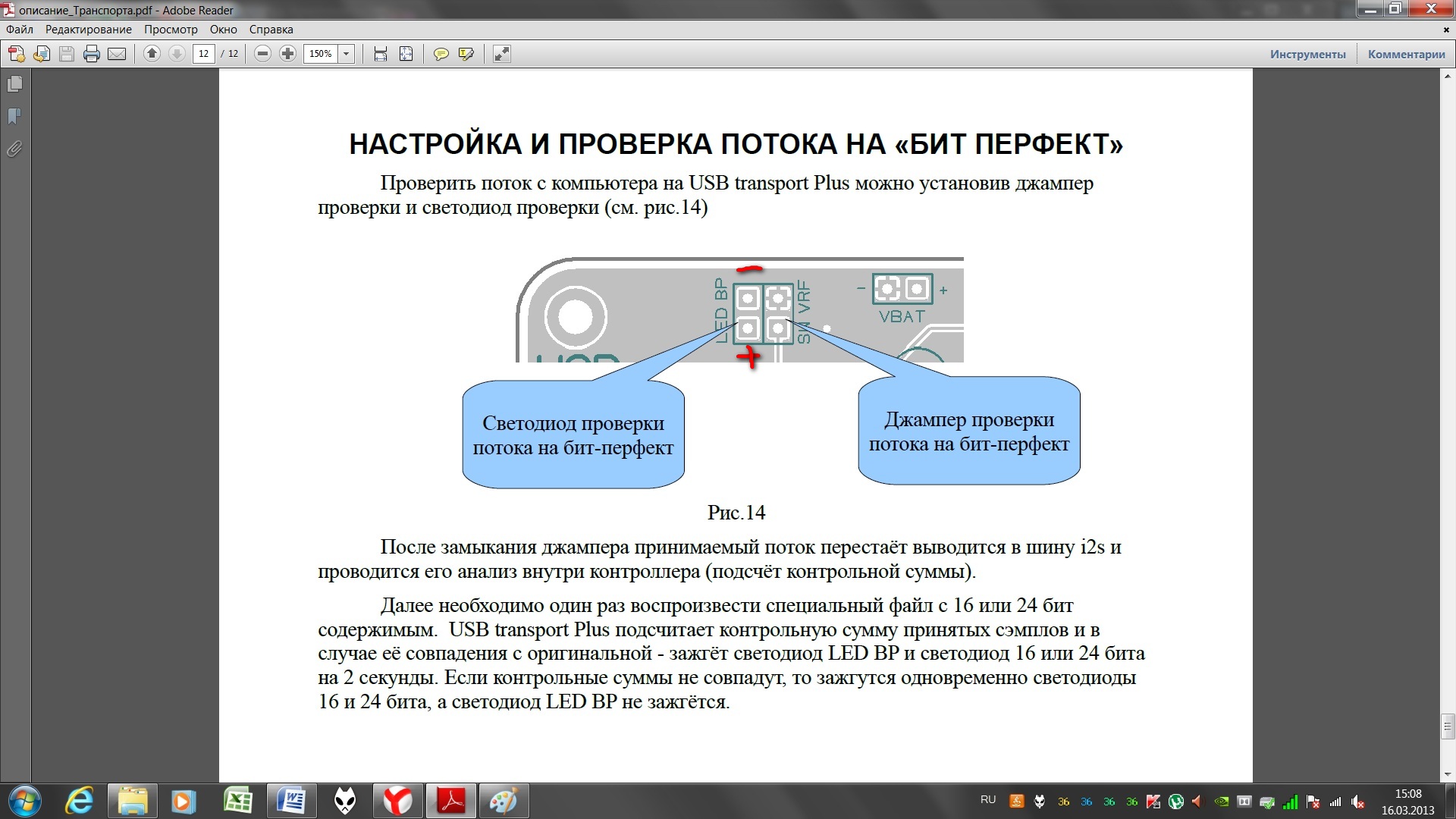

    Всем доброго времени суток!
    ребята помогите транспорт на (бит перфект) проверить! Питание от usb, джампер поставил по инструкции на контакты (VRF), светодиод на 3v поставил на контакты (Led BT), воспроизвожу с помощью фообара+асио4алл специальные файлы с 16 или 24 бит
    содержимым, светодиод не загорается. Посмотрите пожалуйста правильно ли я запаял светодиод на полярность, см. фото?

    Светодиод поставил правильно! Он рабочий, загорается при пуске проверочных файлов не хочет. Кабель usb 1м с феритами по концам. драйвера Асио4ал нет, usb транспорт подключен через Interstellar. Подскажите пожалуйста, как еще можно проверить на бит перфект? И что я делаю не так?
    Последний раз редактировалось harman; 16.03.2013 в 22:05.
  17. #2136
    18.12.2010
    550
    По умолчанию Re: USB transport Flamenco в вопросах и ответах
    Переставил драйвер асио4ал светик на бит перфект загорается на двух проверочных файлах. С любым кабелем USB. И с 1м, и с двумя кабелями разными по 10м. Давно хотел сделать такую проверку. Все нормально!

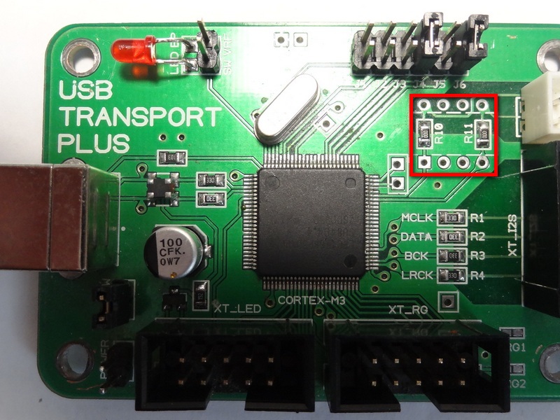

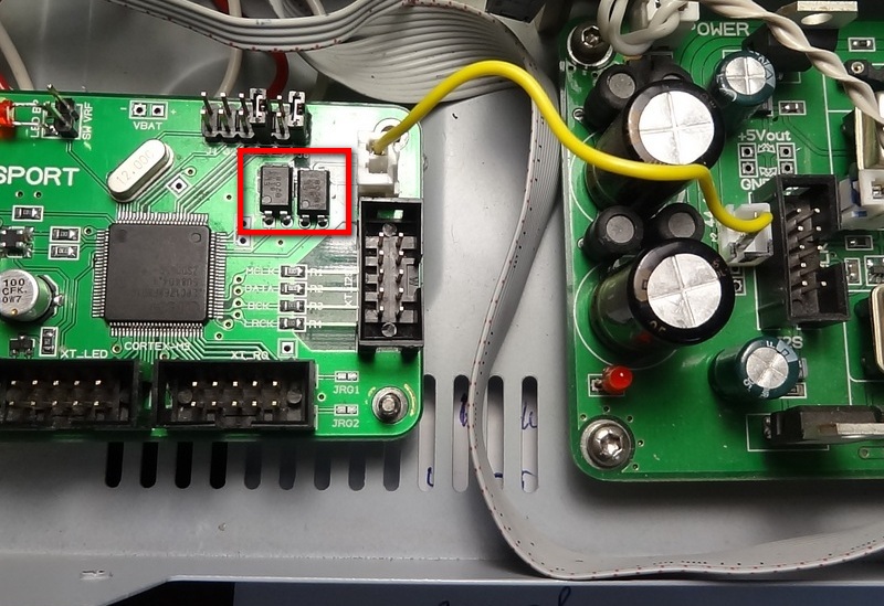

    Так как на бит перфект попробывал наконец то, решил еще и оптопары поставить. Помогите люди добрые разобраться с гальваноразвязкой Фламенко первой ревизии!
    Я так понимаю, что:
    потребуется внешнее питание 5В стабилизированное?
    резисторы R10-R11 выпаиваются?:
    На эти места ставятся оптопары PC814-817, примерно так?:

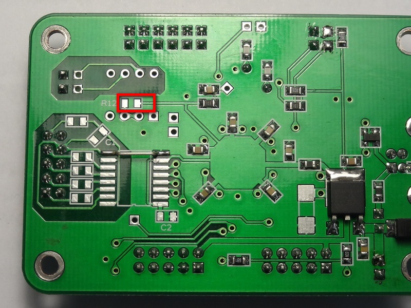

    На место R12, что ставится должно или ни чего и какие дорожки нужно резать?:
    Что еще нужно сделать, ткните плиз пальцем?
    Да, и в Гелиосах оно есть. Есть и в D47.
    перепаяваются на места после адума.
    Да. Но не забудьте один вывернуть на изнанку
    Поставить 2 конденсатора 0,1...1,0 мкФ вокруг адума и бусину в его питание, а можно и резистор 1..10 Ом.
    Т.е. 5в можно взять с платы генераторов?
    R10-R11 перепаиваются куда? По подробнее пожалуйста.
    Можно поставить резистор 200..300 Ом, а можно порезать и поставить два резистора по 300..500 Ом.
    Энергетик писал, что "С обратной стороны USB-модуля режем проводник питания светодиода оптрона и устанавливаем два резистора 150-180 Ом для питания каждого оптрона по отдельности"
    Так какое сопротивление поставить?
    Это я так понял не обязательно?
    PC814 выворачивать не нужно - он "AC Input", т.е. работать будет при любой полярности на входе
    Обязательно. Иначе вреда от аудма будет гораздо более, чем пользы.
    ---------- Добавлено в 10:17 ---------- Предыдущее сообщение в 10:16 ----------
    Еще вопросик с каким индексом купить оптопары PC817*
    Все равно. Но лучше 814 - их не нужно выворачивать.
    ---------- Добавлено в 10:20 ---------- Предыдущее сообщение в 10:17 ----------
    Лучше - как написано: 2 сопротивления по 150-180 - так надежнее.
    Только не путайте - питание нужно будет для "внешней" части адума.
