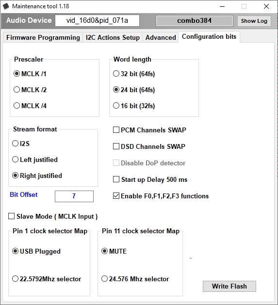

    ALL, кто подключал Аманеро к Brio 3.4 (по схеме Brio для 1853 должен быть формат RJ 24)
    Какой имеется рабочий вариант прошивки (CLPD и CPU) Аманеро и настройки конфигурационных битов oemtools ?
    Под рукой нет лог анализатора, а на сочетаниях прошивки (CLPD fo 1080 и 1096c3w2) несмотря на установленные конфигурационные биты (slave, RJ, длина слова - как 24 так и 32) идет лишь треск, но в винде, когда звуковой выход Аманеро стоит основным, системный звук при извлечении носителя начинается с треска а ноты в окончании системного звука звучат нормально.
    Там есть прошивка с припиской RJ и только в ней работает сдвиг (надо указывать сдвиг на 7 бит). CPLD 1080 подходит

    Цитата Сообщение от Pag232 Посмотреть сообщение
    ....прошивка с припиской RJ и только в ней работает сдвиг (надо указывать сдвиг на 7 бит). CPLD 1080 подходит
    Спасибо, всегда раньше аманеру только в I2S-Justified использовал. Правда пока с 1096-RJd получил просто тишину, похоже что не разобраться, пока не доберусь до осциллографа и лог анализатора.
    я выставлял вот так для AD1853
    PS: если не лень искать, подробности работы прошивок автор аманеро выкладывал на DIYAUDIO
    ..я выставлял вот так..
    Ok, но у меня slave режим и ставил такой бит, но не сработало. Опыты с прошивками пока остановил до оказии с лог анализатором.
    На diyaudio нашёл лишь один ответ Domenico (Amanero) про RJ в 1096_RJd, a есть и 1096_RJe.
