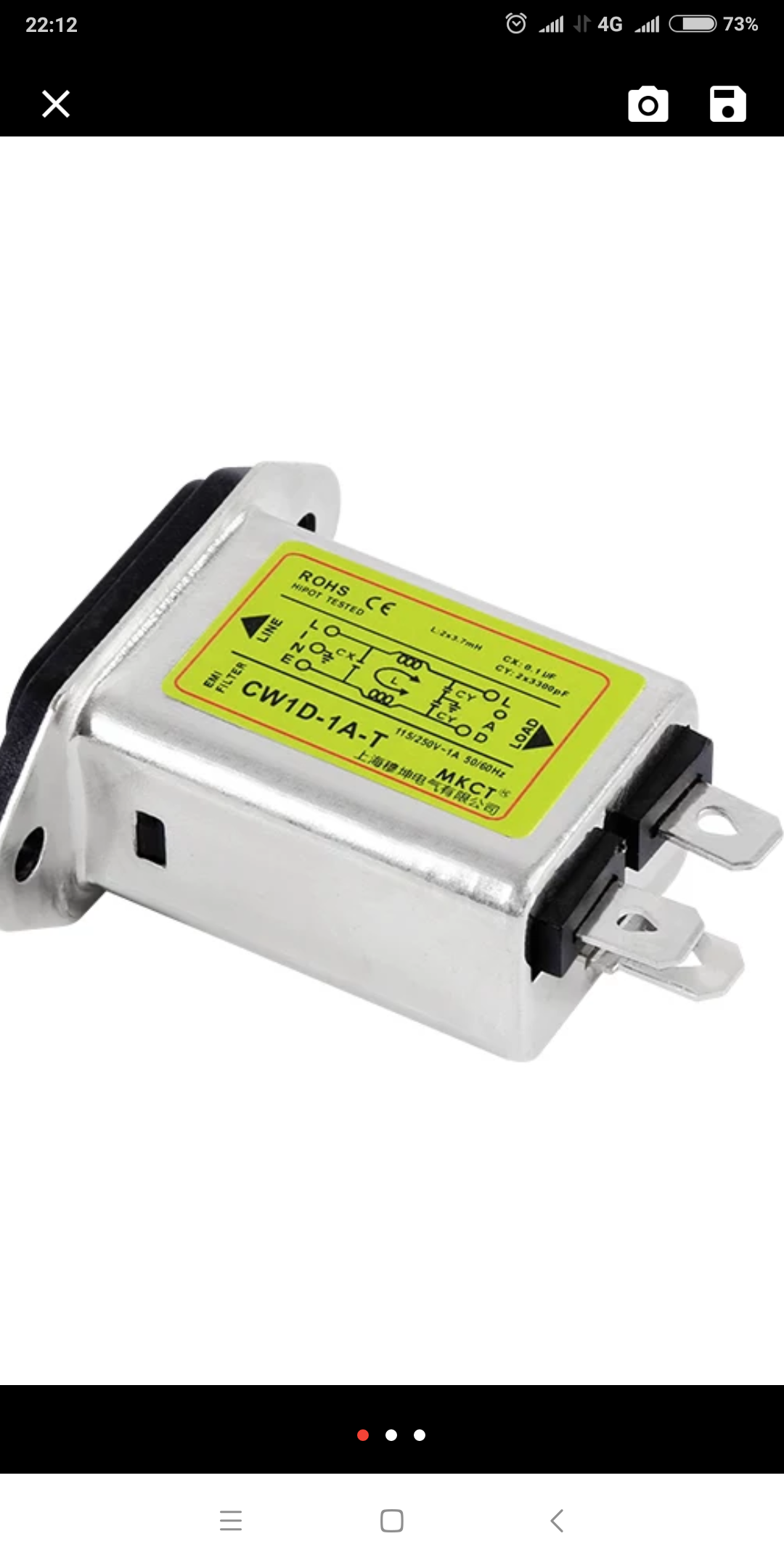

    А что Вы посоветуете ставить?
    Синфазный дроссель надо подбирать по току - при равном сердечнике на меньший ток индуктивность дросселя может быть много больше - соответственно, больше вносимое затухание для помех. Тут тот случай, когда запас по току "карман тянет".
  11. #90
    Старый знакомый Аватар для frad
    13.12.2012
    Тамбов
    890
    По умолчанию Re: DAC Brio
    Вот такой стоит брать на 1А?
    ---------- Сообщение добавлено 00:18 ---------- Предыдущее сообщение было 00:15 ----------
    L=2x2.3mH
    Cx=0.1uF
    Cy=2x3300pF

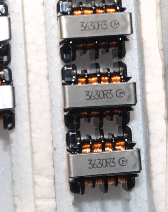

    13,070
    L=2x2.3mH
    Cx=0.1uF
    Cy=2x3300pF
    Не стоит.
    Ставлю, когда надо, например https://www.platan.ru/cgi-bin/qwery.pl/id=984130375
    Можно также поискать в серии PLY у Мураты, они не только синфазные, но и немного дифференциальные.
    Добавляем конденсатор после дросселя, получаем хорошую фильтрацию.
    3630R3 - 0R3 означает ток 0,3А.
    Смотрим сюда https://doc.platan.ru/pdf/pla10.pdf
    Смотрим сюда https://doc.platan.ru/pdf/datasheets/murata/pla10.pdf
    Много думаем, выбираем, покупаем. По ссылке Алекса07 тоже можно выбрать подходящий, на Мурате свет клином не сошелся.
  14. #93
    13,194
    Не стоит.
    Смотрим сюда https://doc.platan.ru/pdf/pla10.pdf.
    PLA/PLY/PLY10 не секционированные.
    По ссылке
    Цитата Сообщение от Alex07 Посмотреть сообщение
    Из дросселей лучше вот из этого подобрать https://www.chipdip.ru/catalog-show/...=UXS&x.654=VmU
    Секционированные.
  15. #94
    13,070
    Вот фото, как они выглядят в реальности.
