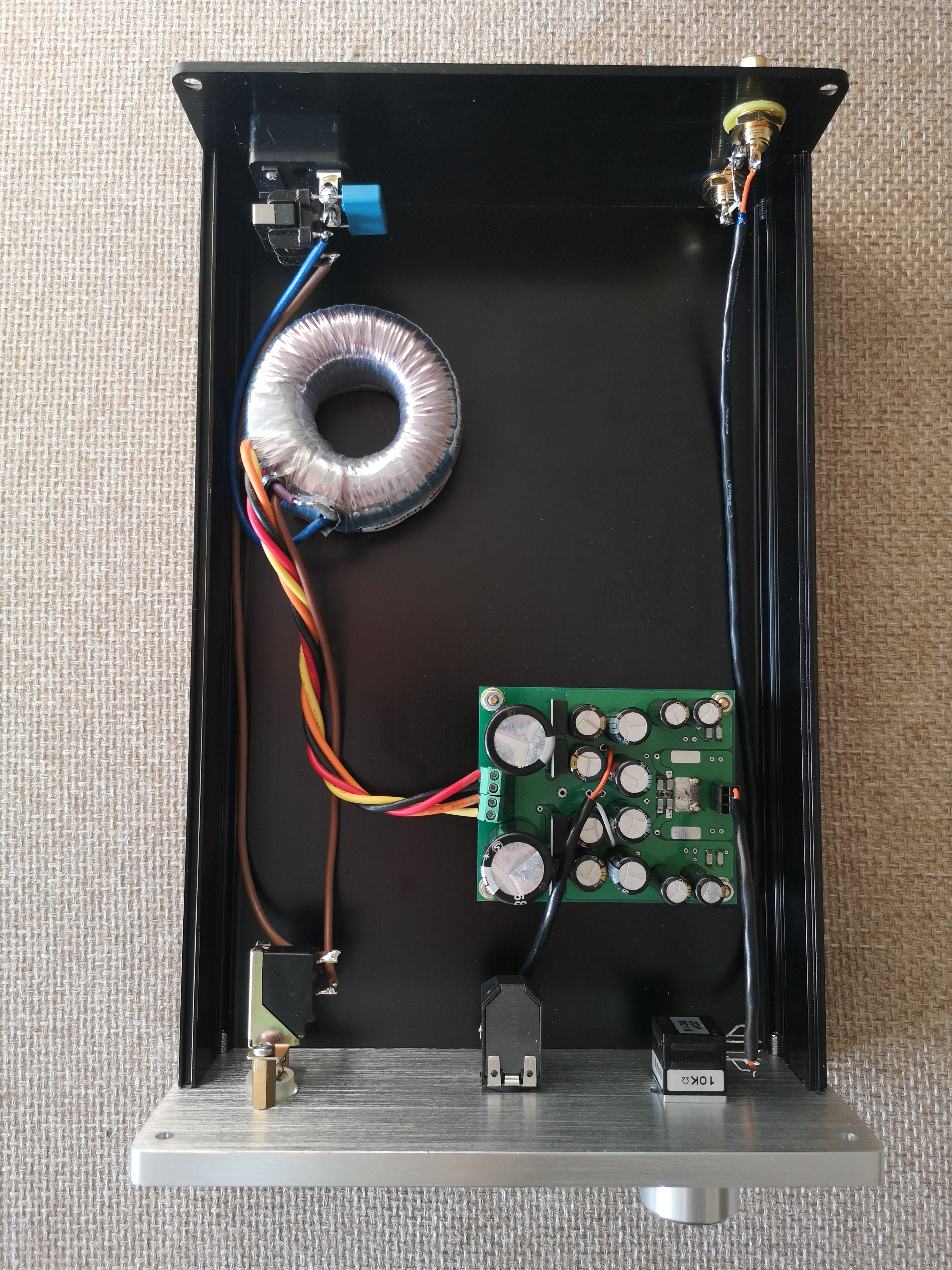

    народ скажите, что это у меня? можно ли как то улучшить детализацию?Нажмите на изображение для увеличения.

    да нет я про то, что в каком классе она работает а или ав? Играет громко, но детализации нет... я не пойму кто это создал он на чем это тестировал?
    Не вижу схему, видимо, потому, что автор у меня в списке игнора, - скорее всего в АВ.
    В классе "А" THS6012 работает у ViktKors https://forum.vegalab.ru/showthread.php?t=78257
    И так ясно, что the Voice / Bene Gesserit сольётся ушнику от ViktKors
    Цитата Сообщение от Старых Посмотреть сообщение
    но детализации нет
    Можно попробовать заменить первый ОУ, только цепи коррекции соответственно изменить и Ку под Ваши наушники.

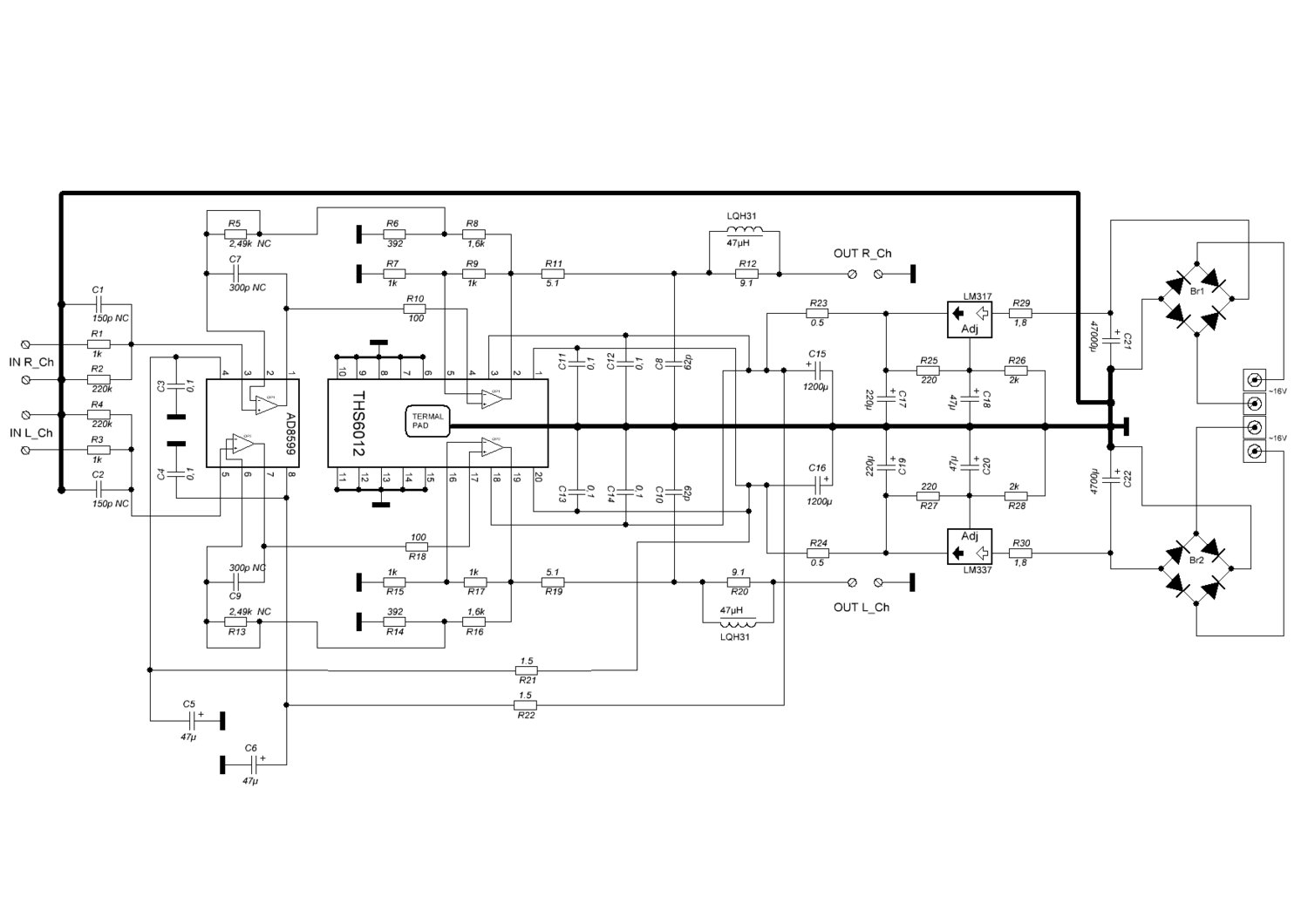

    Схема скорей всего эта
Название:	THE VOICE.jpg
    Некорректно и с ушником Виктора сравнивать,учитывая сложность и ценну конструкции.

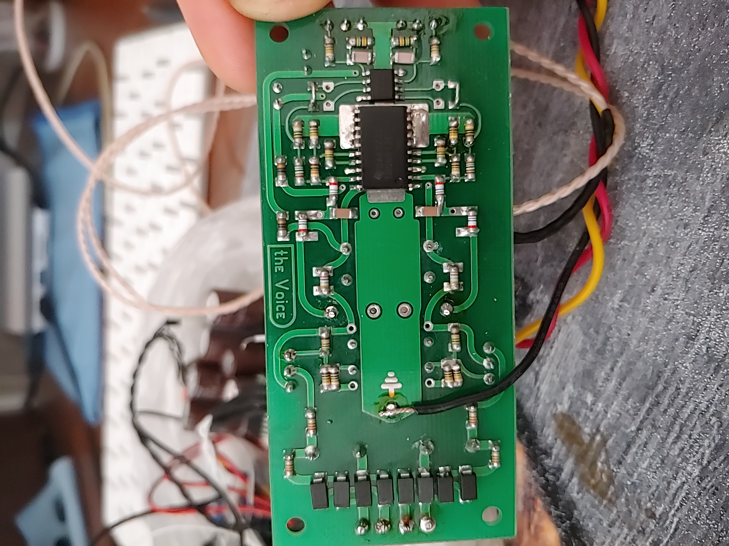

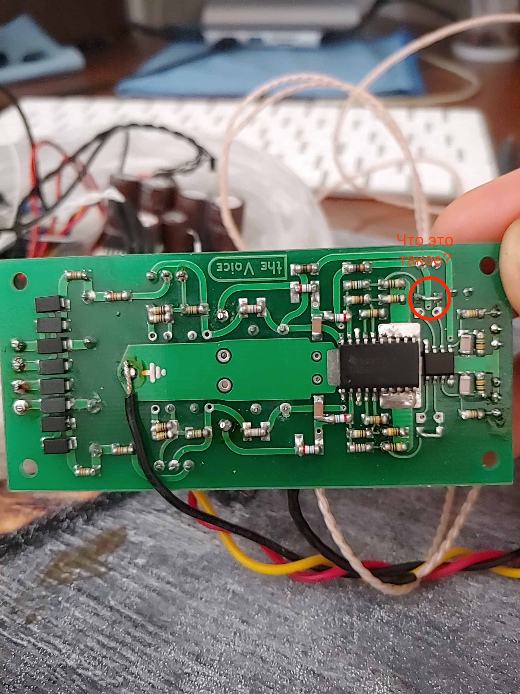

ID:	375649 скажите для чего эта перемычка?

    Вэтта перемычка
    Там, видимо, должен был стоять резистор R13 (2,49k) идущий от 6 вывода первого ОУ
    если смотреть по этой схеме https://forum.vegalab.ru/attachment....0&d=1593651920
    У автора он на схеме замкнут, обозначен как NC (no connection)
    От R13 & R16 зависит общее усиление композита (это важно для наушников).
    Резистор R19 (5e1) и конденсатор С10 (62р) стоят в том месте совершенно зря (по крайней мере в таком виде в каком он их использовал), их надо убрать, R20 увеличить до 20-47Ом,
    катушку на ферритовом сердечнике убрать !!!,
    намотать ее либо на какой-то тонкой оправке и сняв ее с оправки приклеить к плате, либо, намотать эту катушку на пластиковом каркасе и приклеить к плате вместо прежней.
    После этой катушки (после RL), можно поставить цепь параллельно выходу ушника
    из соединенных последовательно RC (R=47-86Ом) и С(10n - 0,01мкф)
