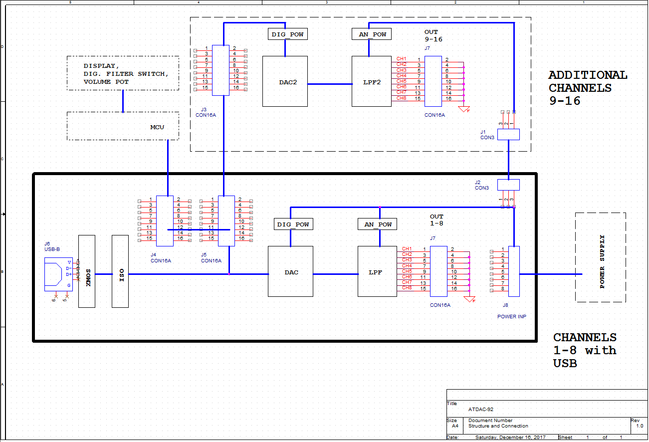

    В продолжение темы https://forum.vegalab.ru/showthread.php?t=72088
    Много раз спрашивали про многоканальный DAC, более продвинутый чем совсем простенький ATDAC-91, но более дешевый чем ATDAC-9, для многоканальных (5.1-7.1) и многополосных применений.
    В итоге был сконструирован ATDAC-92. (впрочем, в максимально возможном варианте, он по цене приблизиться к 9-ке).
    В базовом варианте USB-DAC ATDAC-92 8-канальный, семплрейт (РСМ)от 44.1 до 192кГц, разрядность -до 32 бит. Воспроизведение DSD по ряду причин не предусмотрено, но можно по спецзаказу сделать PCM на 6 каналов по 384/32 или 8 по 384/16.
    Вход USB (XMOS) сохранил основные черты USB-транспортов xV/xVM:
    • работа в UAC2,
    • питание USB-части от PC,
    • ESD Protection (защита от статики) на USB шине,
    • полная гальваническая развязка ЦАПа от USB-части,
    • тактирование от осциллятора, расположенного непосредственно рядом с ЦАПом,
    • наличие Clock Monitor (позволяет РС "не заметить" отсутствие тактирования от ЦАПа, например, если у него выключено питание).
    ЦАП построен на микросхеме AK4458, послецаповые ФНЧ - на LME49723.
    Питается ЦАП от двух источников питания:
    • Однополярного +5-7VDC, ток до 50мА (питание цифровых схем)
    • Двуполярного +/-(15-20)VDC, ток до 30-40мА по минусовому и до 60-70мА по плюсовому питаниям.
    Таким образом, этот ЦАП является весьма экономичным - потребляемая мощность не превышает 2-х ватт в самом худшем случае.
    Стабилизаторы питания LM317/LM337 (TO-220) аналоговой части могут быть установлены без радиаторов.
    Тем не менее, предусмотрена их установка на радиаторы (ну может кто захочет твикнуть, и поставить более жрущие ОУ на выходы).
    ATDAC-92 может быть расширен до 16 каналов, с дочерней платой.
    Максимальный семплрейт при этом 96кГц (ограничение вызвано ограниченной полосой пропускания USB стека в XMOS и в драйвере). Как и для базового варианта - по спецзаказу можно сделать 12 каналов 192/32 или 16 каналов 192/16.
    Потребляемая мощность естественно почти двое выше (желательны радиаторы для 317/337).
    Номинальное выходное напряжение (0dBFs) - 2.3Vrms.
    И 8-ми и 16-ти канальные варианты могут быть дополнены небольшой процессорной платкой (синяя на фотографиях), для еще большего расширения функциональности:
    • индикация семплрейта (7-сегм. светодиодные матрицы, аналогично ATDAC-9),
    • переключение цифровых фильтров ЦАПа, с индикацией,
    • регулировка громкости (цифровая), с индикацией,
    • управление (внешними) мьютовыми реле.
    В настоящее время, прошивка для этой платы не закончена, в связи с весьма туманными ее перспективами. Будет в ней нужда - закончу.
    Структурная схема:

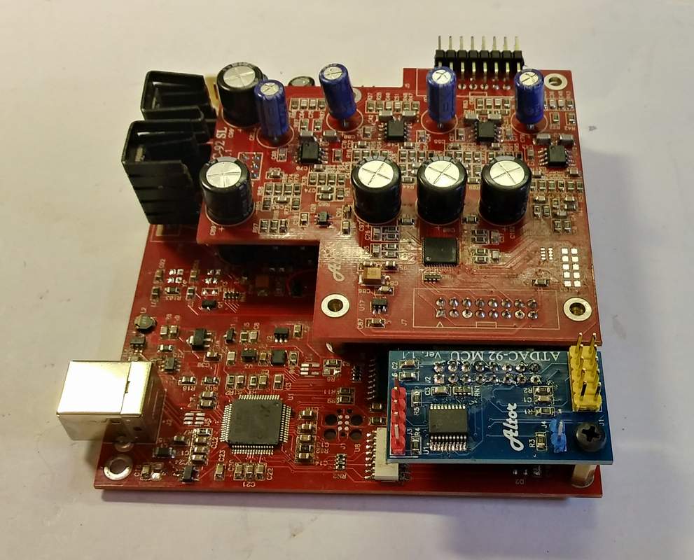

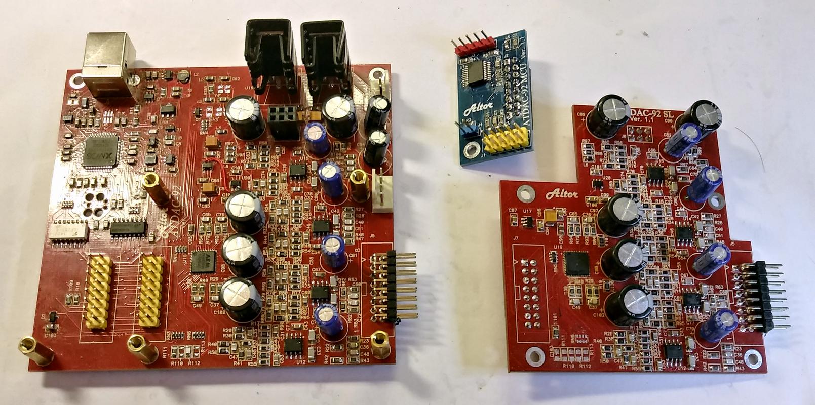

    Выглядит все это так, базовая плата 8-канальной версии, дочерняя и процессорная платы:
    Собранная 16-канальная версия с процессорным модулем (без индикации и управления):

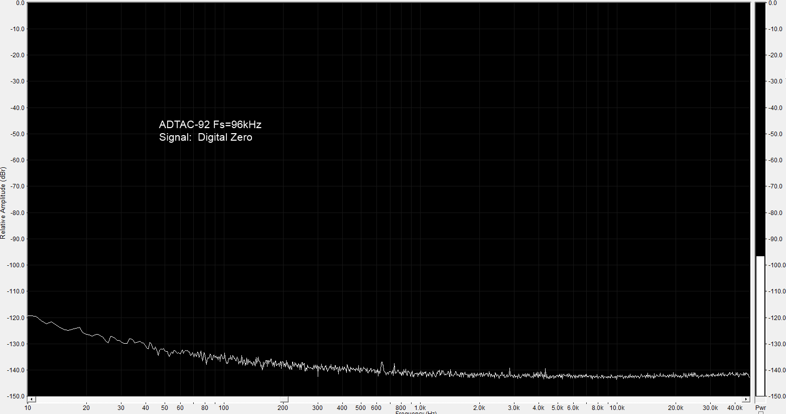

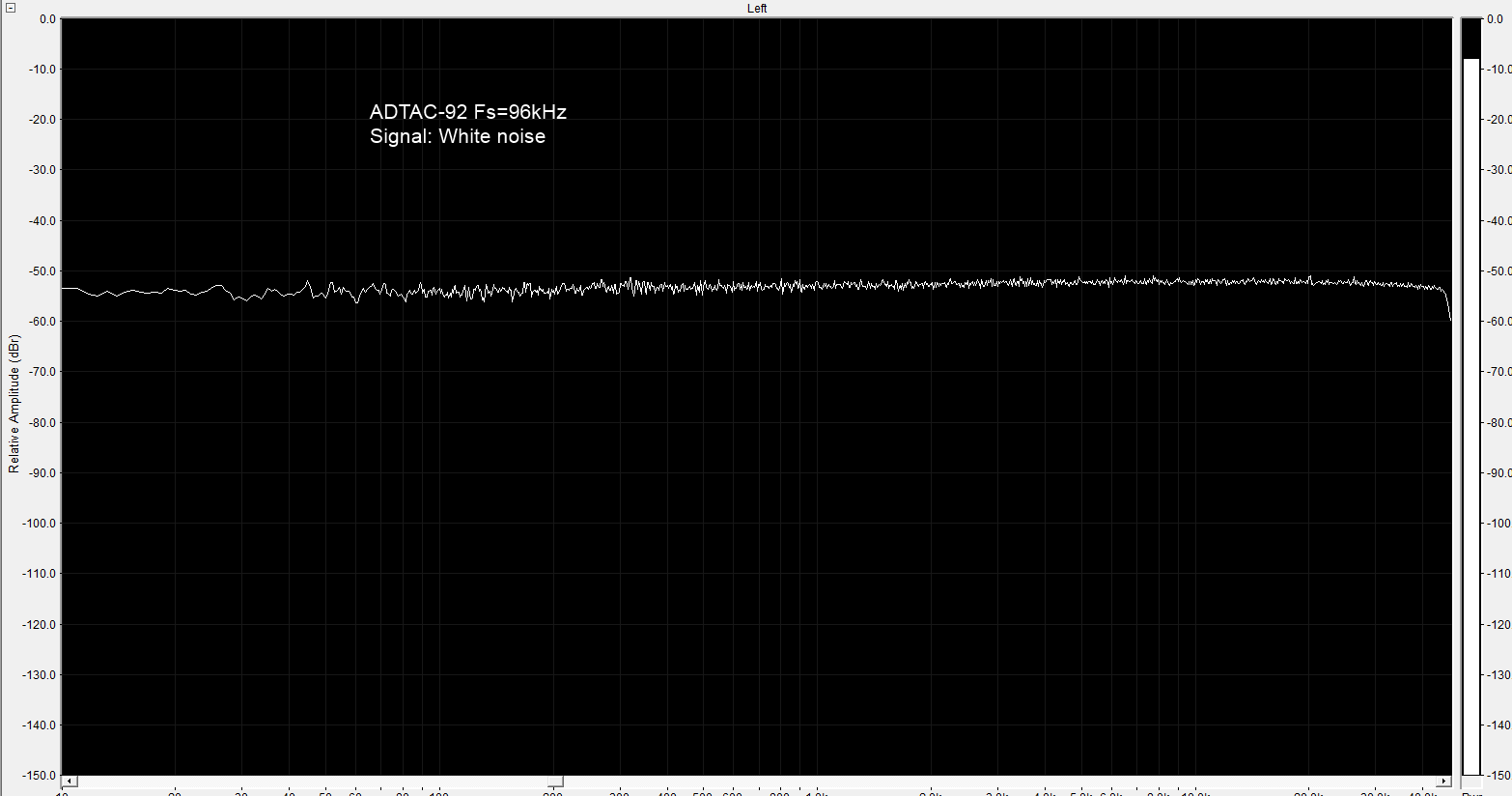

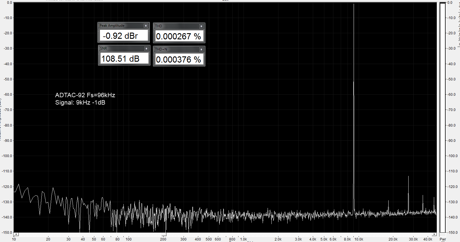

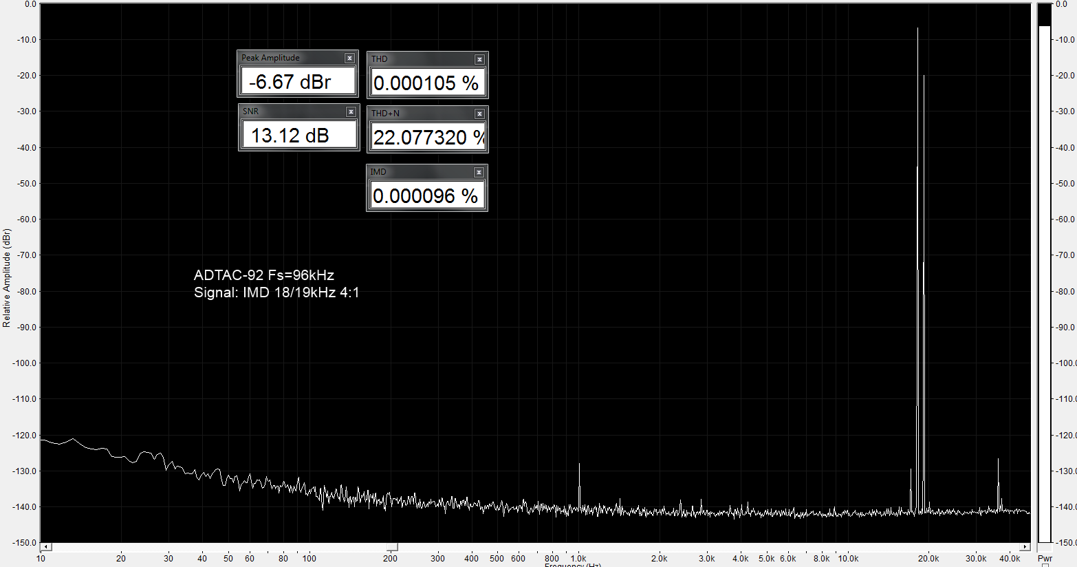

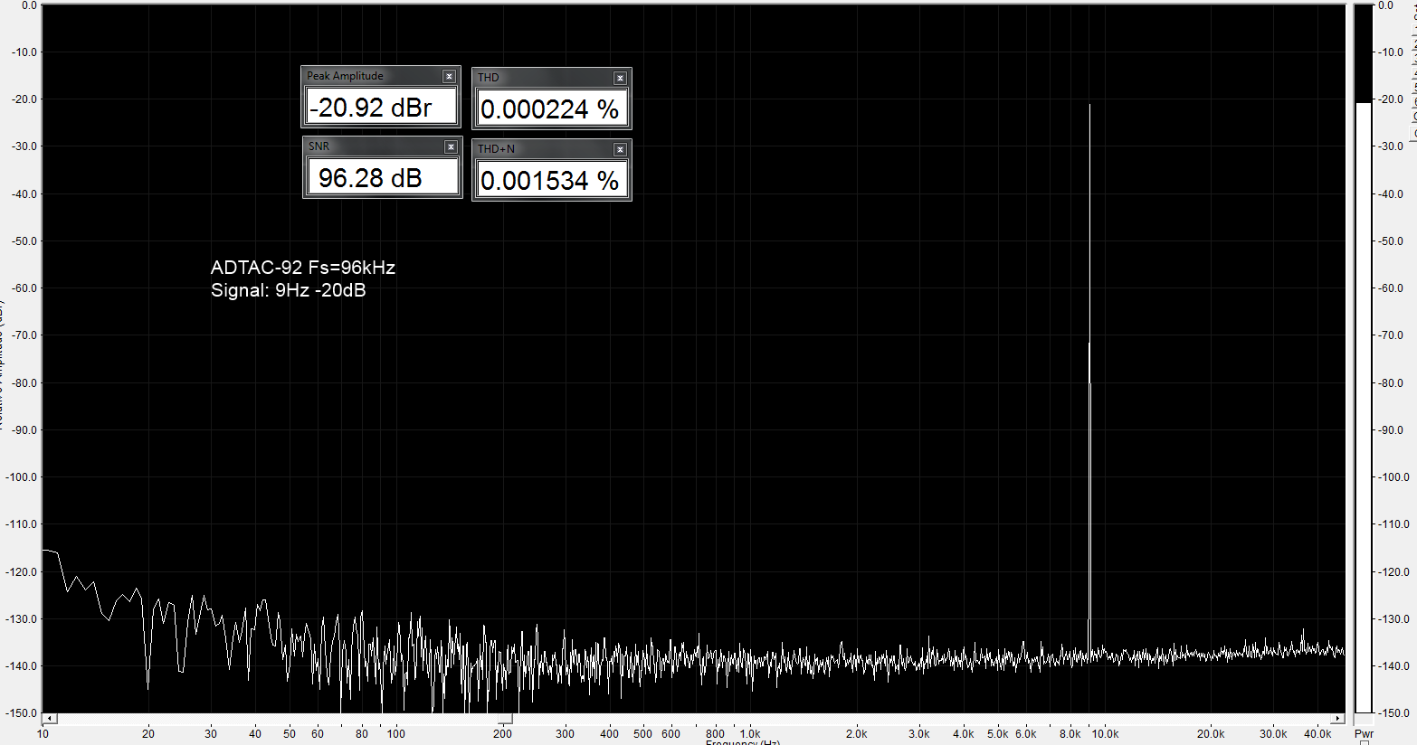

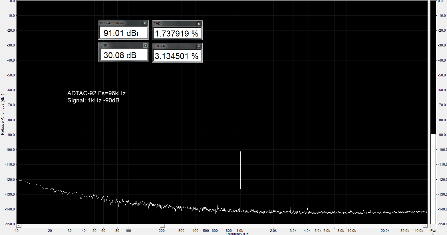

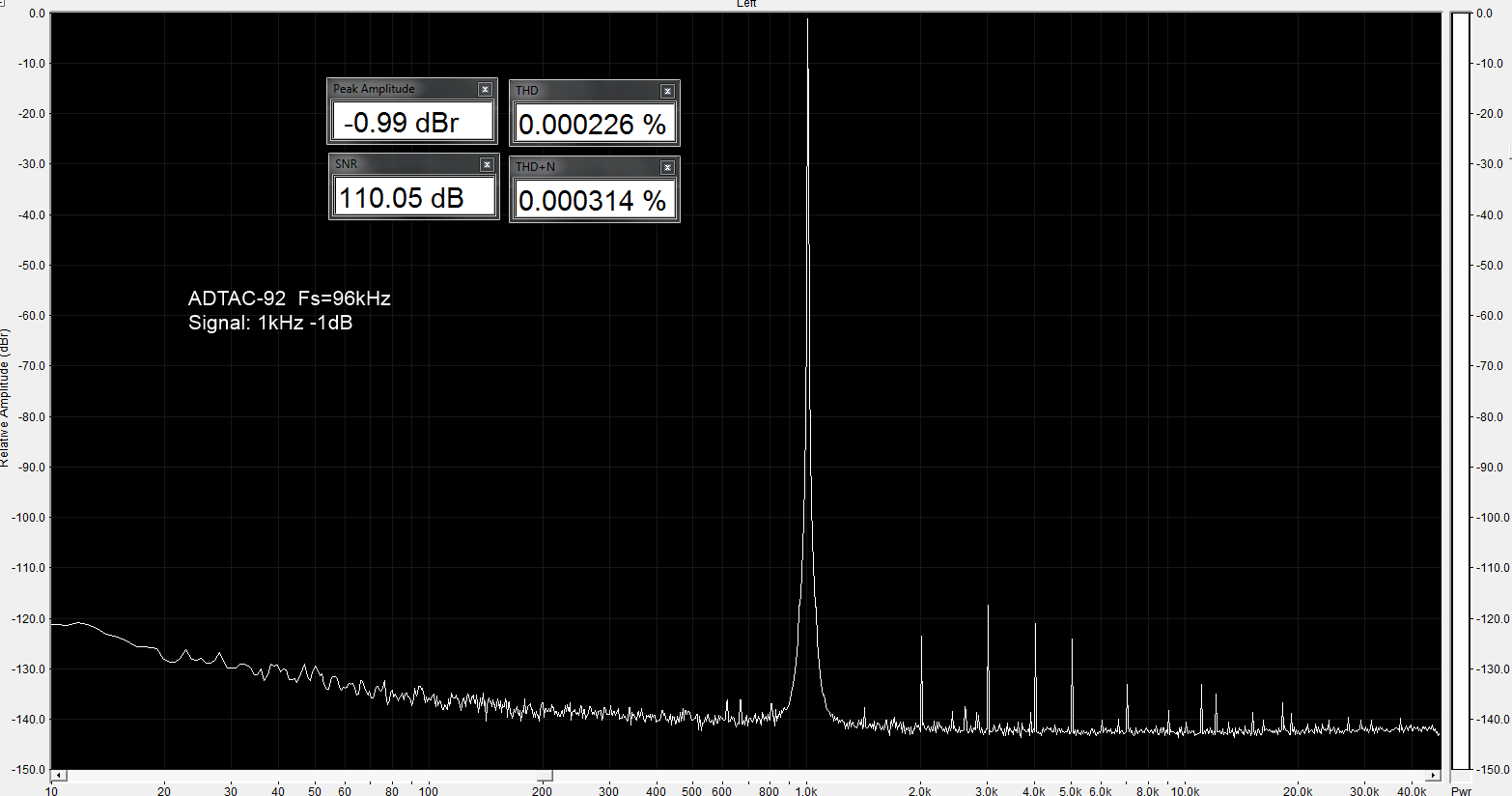

    Теперь, как обычно, измерения (измерения делались Olivin-2, т.к свой Onyx "дал поносить" приятелю", им бы может еще лучше бы было).
    1) Шум:
    2) АЧХ на белом шуме:

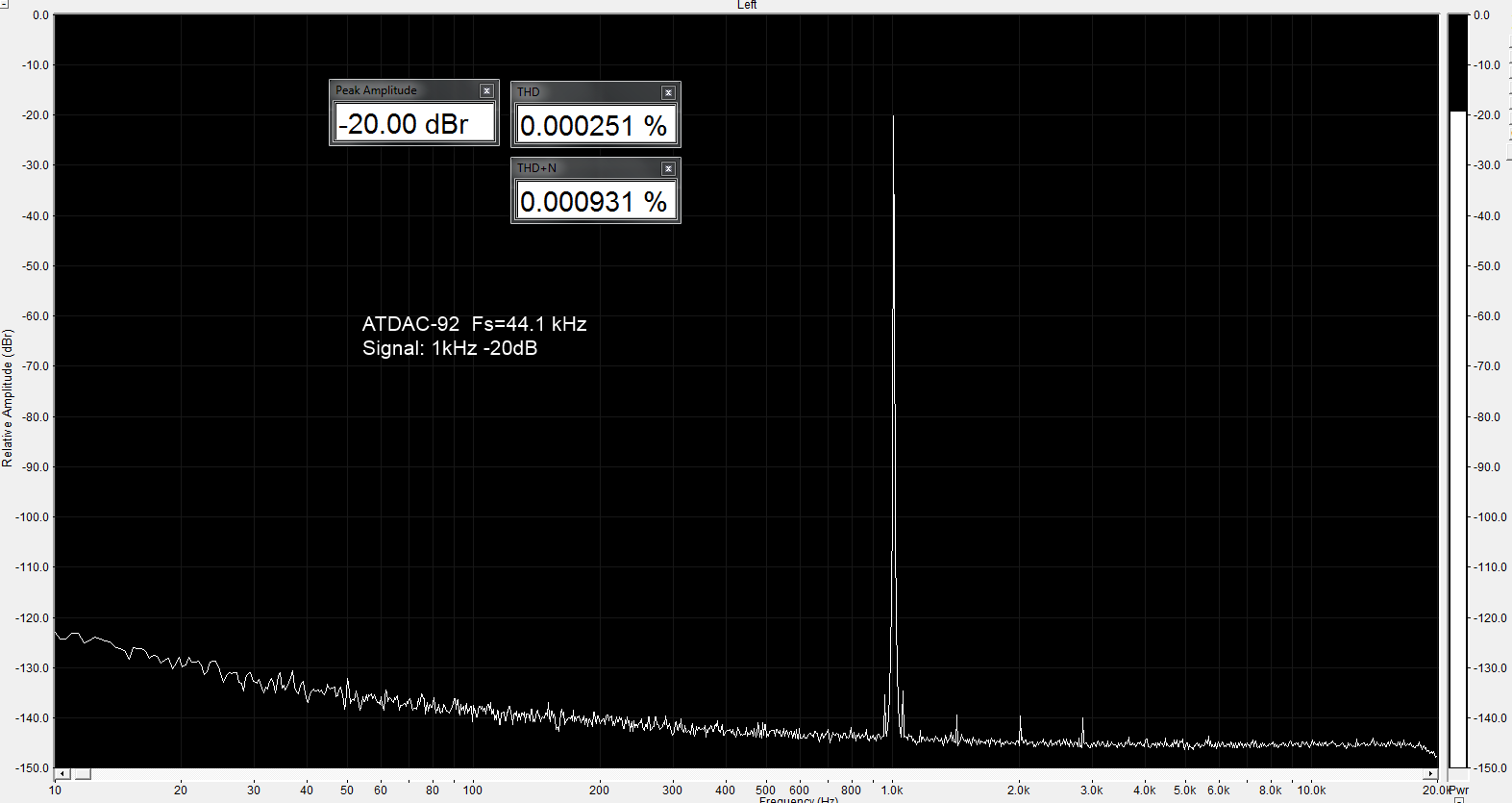

    3) КНИ:
ID:	310271 Нажмите на изображение для увеличения.

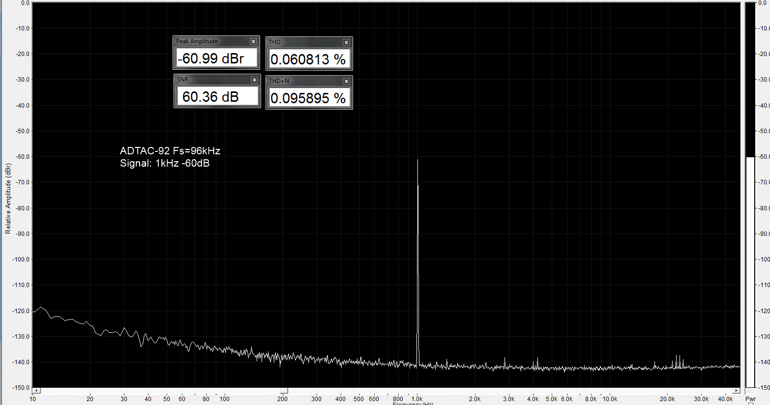

ID:	310270 Нажмите на изображение для увеличения.

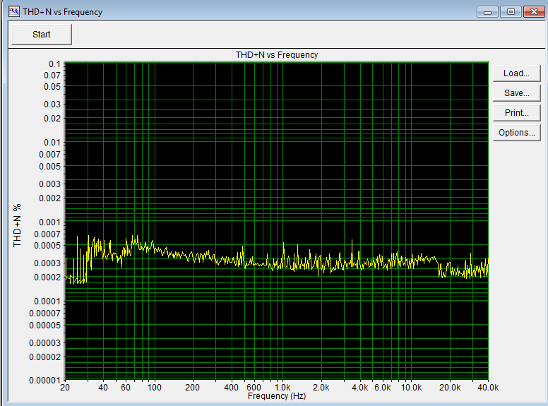

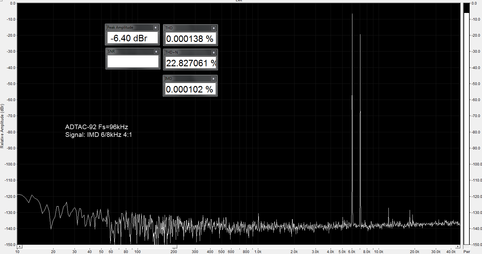

    4) ИМИ:
ID:	310276 Нажмите на изображение для увеличения.
