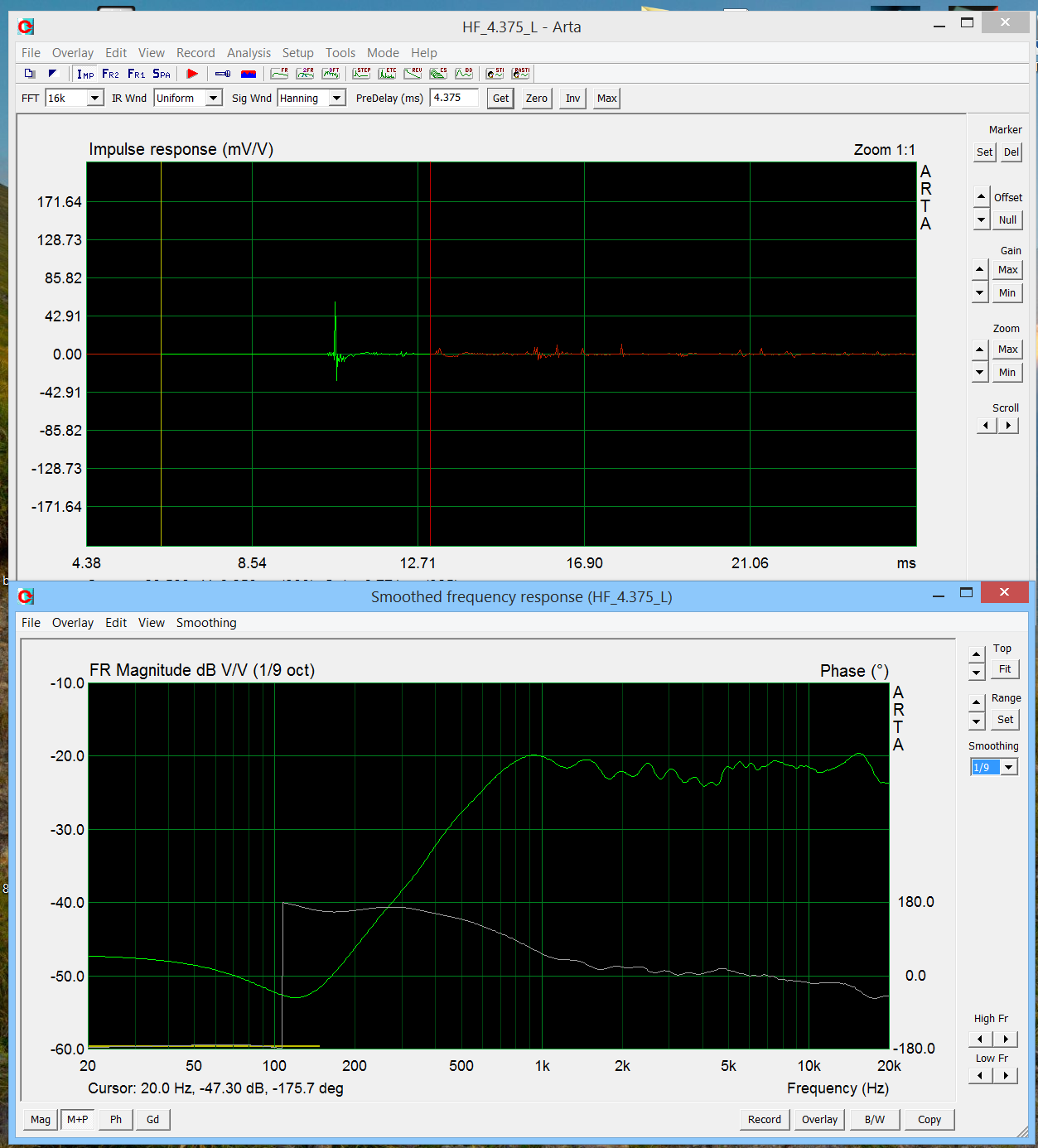

    Ставьте микрофон на уровне пищалки. Включаем в Арте FR2, пошумели, нашли delay в миллисекундах. Переходим в FR1, пропускаем конвертацию импульса, идем в Record, включаем 2канальный режим, шумим, ставим левой кнопкой на 300 сэмплов, вводим выше найденный delay, правой кнопкой ставим ограничение справа (окно какое хотите). Жмякаем показать сглаженную АЧХ, там же и будет фаза. Всё.
    Все так, все верно, именно так я и написал, только все обращают не на то внимание, мой вопрос же не в том, почему отличается и отличается сильно?
