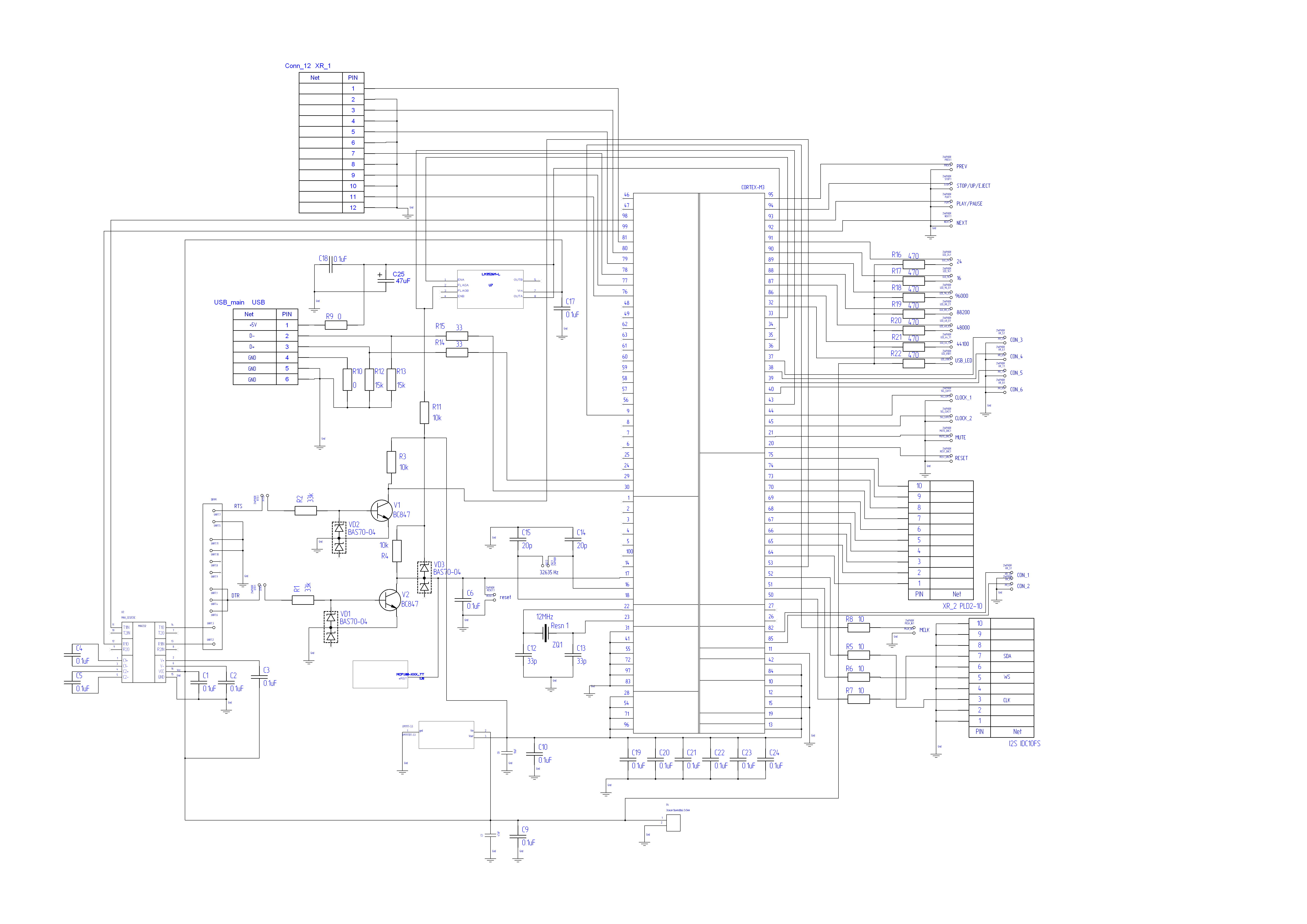

    Тут где-нибудь в теме схема в виде пдф или джпега была? Пульсоник умер вместе с виндой...
  19. #2538
    38,965
    По умолчанию Re: USB transport Tango в вопросах и ответах
