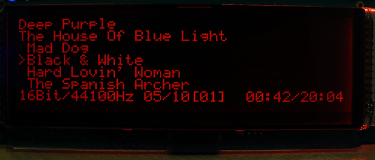

    Привет. Повторил Tango с нуля. Огромное спасибо energetik за открытый проект, Wadia2010 за SL файл печатной платы. Немного поигрался с индикацией, правда пока только на макете.
ID:	177306   Нажмите на изображение для увеличения.
ID:	177307   Нажмите на изображение для увеличения.

    Что за индикатор?

    Некий нонейм COG индикатор на контроллере s1d15710 220x60 точек, работает в режиме параллельной загрузки. Драйвер самописный, временно рулит сейчас этим хозяйством stm32f4discovery, данные получает по uart. Опробован также его младший брат на контроллере s1d15705 162x64 точки.
    Симпатишно. Но имело ли смысл в этом случае ставить 232 преобразователь (да и огромный разъем)?
    Конечно не имело, так получилось- на момент начала работы с индикатором он уже был распаян.
