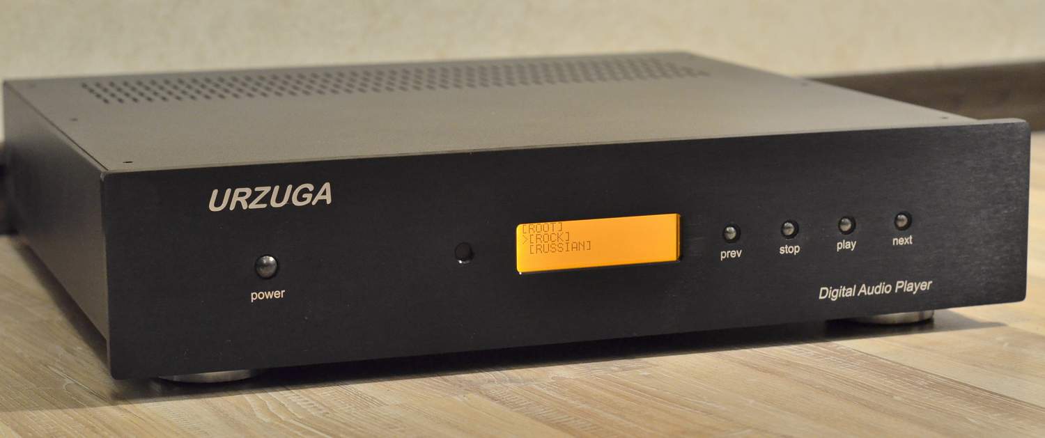

    Наконец-то закончил с оформлением дивайса в готовое устройство с винтом и цапом на борту.
    Мои поздравления, солидно смотрится. Свой пока слушаю на досточке.

    Корпус от итальянцев, modu.

    Максим, Фрезеровку окна и сверловку кнопок - у них-же заказывал?
    Дисплей 20х4 ?
    40-ку не захотел?
    Да, все работы по морде - у них. Работа вышла дороже самой железки.
    Дисплей 20х4 ?
    40-ку не захотел?
    В общем, эта конструкция выпала из, так сказать, основного потока. Себе я его не оставляю. Поэтому воспользовался имеющимся решением, индикатор - TIC32A. Но странный какой-то - для достижения нормальной контрастности пришлось на подложку давать аж 6 вольт. Имеющаяся прошивка обеспечивает максимум 5.28 вольт на встроенном умножителе, поэтому просто прилепил внешнее питание с LM78L06, это быстрее, чем с прошивкой разбираться...
    А себе всё равно хочу сделать с VFD. Мысли и железки уже есть.
    Отлично выглядит плеер, поздравляю.
    Какой тип "винта" использовался, нет ли проблем с заиканиями?
    WD green 3.5" на 500 гиг. Проблем нет.

    А где кнопки брал? А как сделано внутри можно взглянуть? Особенно интересует крепление индикатора, и как стекло крепиться.
    А как делал заказ? В каком формате принимают чертеж?

    А где кнопки брал?
    Кнопки? Кнопки просто выпаял с платы какого-то сидюка, не покупать же. Или ты про толкатели? Там просто: берешь карандаш и лист бумаги, чертишь эскиз, отдаешь токарю. На следующий день забираешь, идешь в гальванический цех, гришь, чтобы заворонили. Ещё на следующий день забираешь готовый продукт.
    Индикатор просто приклеен к подсветке с верхней стороны. Снизу на ногах держится, которые к плате припаяны. Стекло приклеено к морде изнутри. Плата с индикатором прикручена к морде.
    Ну на сайте у них всё написано. Чертеж - автокад, dwg. Единственно, я отправил в формате автокада 2012, дык попросили сделать в формате 2007, а то у них не открылся.
