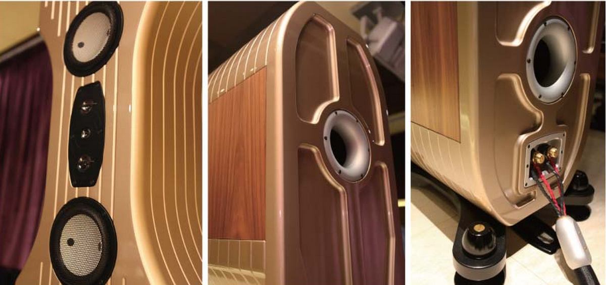

    Картинки в интернете интересные и у них в основном по 4 мощника, либо по два, но суммарно 4 выхода.
    Так у него нет особого резонанса и нет, соответственно, и резонансного усиления, как у других моделей. Тот малюсенький горбик - просто ерунда. Можно сравнить с этим - https://hificompass.com/ru/speakers/...ton-c220-6-221

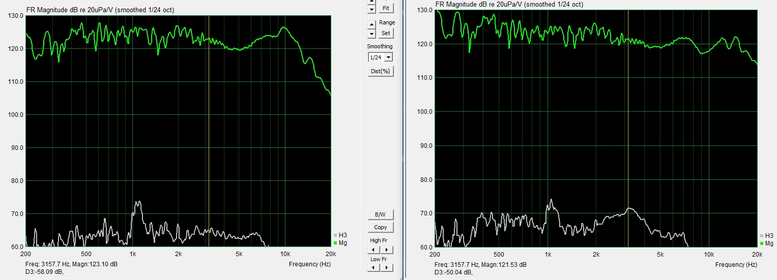

    И тем не менее гармоники повторяют его форму. Возьми любую, найди вершинку и умножь на хК3; хК4; xК5 точно попадешь на 2.8кГц. Весь этот рост со 100Гц может исчезнуть в линию.
    Аналогично у более большого собрата. У него кстати видно как сильно падают КНИ при выходе по к3 за резонанс.
    Я к тому, что без правильного фильтра измерения на ИНУН не о чем. Экселька конечно лучше выглядит, но ей катушка тож не повредит, тогда и высоко потянет.
    Может завтра сделаю пару замеров, посмотрю поможет ли катушка 26W4867, хотя у него и без все прекрасно.
    Нет, совсем не повторяет. 3-я и 5-я растут от своего минимума на 150 Гц до своего максимума примерно на 15-20 дБ. Где же соответствующее резонансное усиление или "модуляция АЧХой"? Последняя растет всего лишь на 4 дБ. Так что, по всей видимости, здесь речь не об усилении гармоник, а о банальном их росте с повышением частоты.
    А горбатые кривые гармоник получаются из-за того, что после 3 кГц собственная АЧХ динамика резко падает и падают все гармонические компоненты вместе с ней, поэтому, занижая Кг. Это вовсе не значит, что за горбами линейность улучшилась, просто такой метод измерений не позволяет ее адекватно оценить, когда гармоники не воспроизводятся мембраной. Тут надо мерять интермодуляцию двухтональным методом и все сразу станет на свои места.
    Катушка, конечно, дело подправит, но не глобально. Если пытаться исправлять этот динамик катушкой, то большой номинал выйдет и завал АЧХ оочень ранний. Кому нужен такой дин, который только до 300-500 Гц будет работать? Получатся условия работы, не соответствующие реальности, поэтому в данном случае такой режим представляет лишь академический интерес.

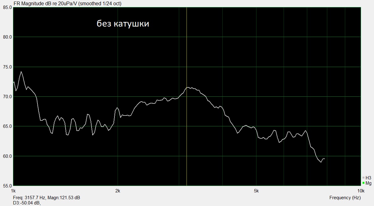

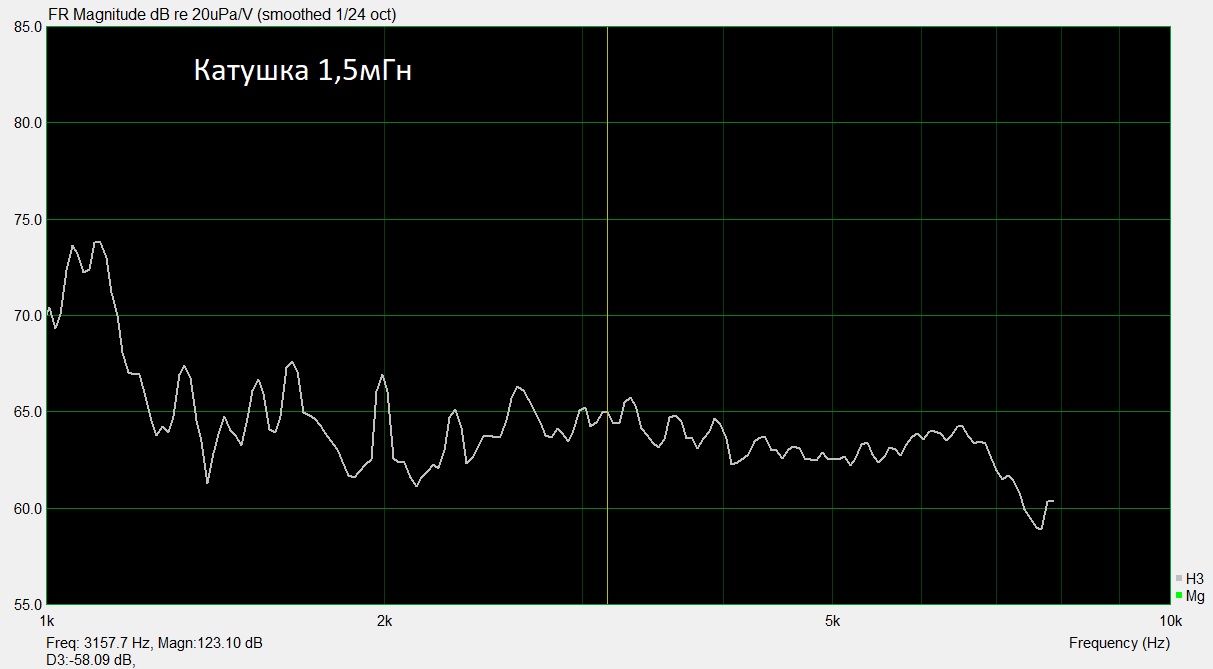

    Максимум и есть резонанс, как только нижняя частота по гармоникам попадает на резонанс амплитуда КНИ максимально повышена, но это не означает, что на других частотах роста не будет.
    Я не делал замеры в ближнем поле, но с дальнего К3 еще не утонули в шумах, поэтому приведу график для влияния по К3 на FW146. Уровни давления примерно одинаковые (для варианта с катушкой даже на 1,5дБ больше амплитуда). Как минимум 8дБ, а дальше утонуло в шумах, но кое-где видно куда оно провалилось.
    Ничего по графикам нет похожего на Кармовские К3 без катушки?
    Что мешает проверить на большом?
    А если отдельный усилитель для НЧ, отдельный для СЧ и с нужным фильтром на входе, либо ИТУН? Ну или цифро-актив, я за него .
    Но в целом мне кажется при оставлении одной лишь катушки, завал будет не таким уж и большим. Наверняка здоровые лопухи корректируются, чтобы низ играть, подключить их последовательно, аккутоны параллельно для выжимки давления, снизу порезать бугорок фильтром и уже будет много лучше.

    Естественно, ты получил прямую линию, так как утопил все гармоники.
    ??? Амплитуда основной подписана слева внизу. Слева с восстановленной амплитудой после катушки. Справа попытка убирания резонанса в цифре.

    Т.е. ты обвалил катушкой на 850 Гц, а потом цифрой восстановил АЧХ? Если так, то искажения снизятся, конечно, но кому нужен такой геморроидальный метод? Раде снижения искажений в узкой полосе на 10-15 дБ такое усложнение. Ах, если бы динамик того стоил и во всем остальном был просто изюмительным...
    Не проще ли просто взять хороший динамик?
  20. #1439
    03.05.2009
    Москва, Бун.Луга
    4,026
    По умолчанию Re: Тесты, измерения, модификации головок.
    Цифрой убавил низ.
    Цена одной катушки не высока. Снижается все что у резонанса. В данном случае он 9кГц. Представил что будет у Accuton?
