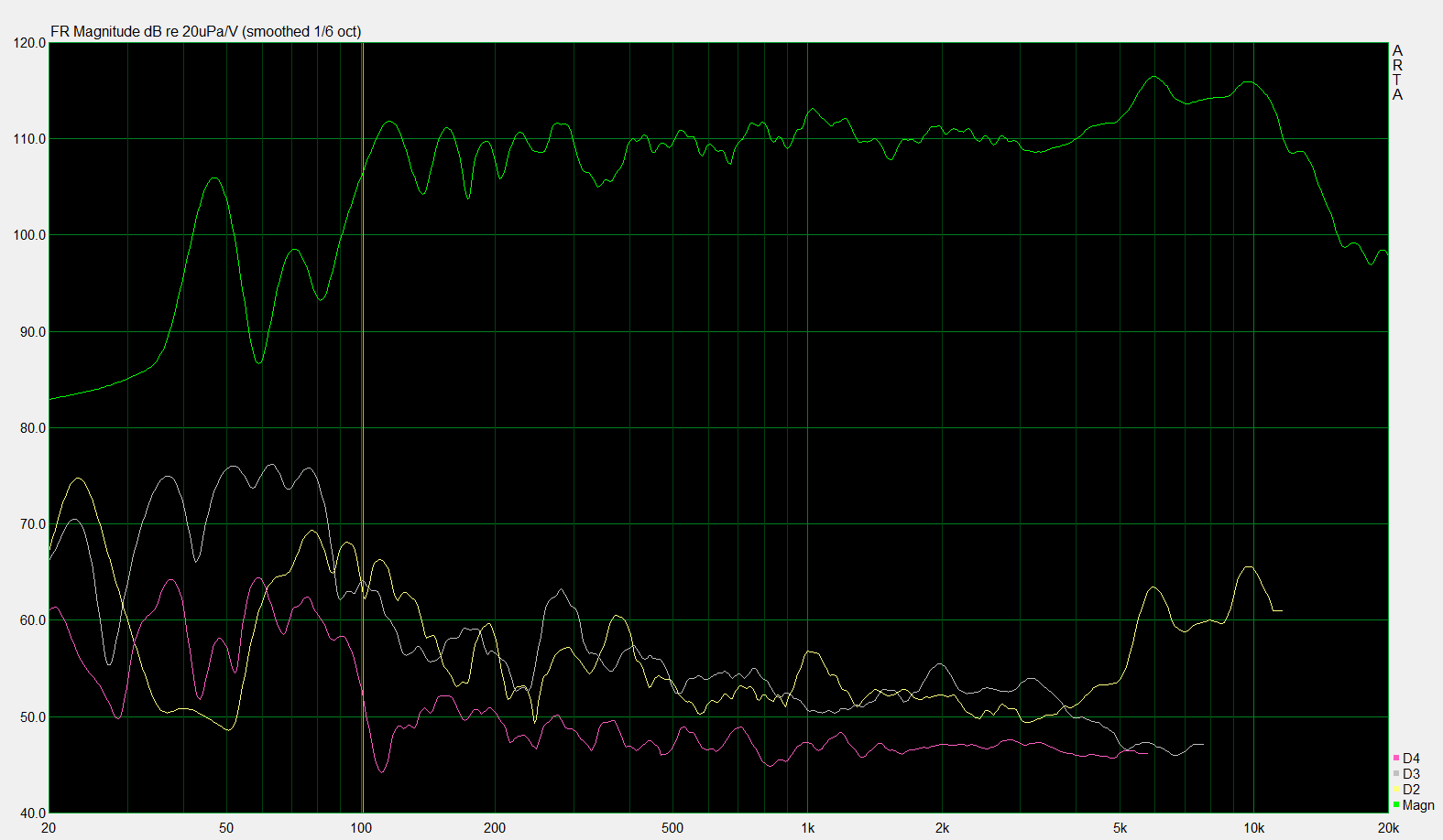

    Seas H1212 и SB Acoustics 15MFC30-8. Уровень хрен знает какой(мид и пищ мерились при разном уровне, так что уровень искажений такой разный), измерения примерно с 10см от микрофона, на пище кондер 15мкф. У пища какой то уж больно нехороший выброс на 1500гц, кстати совпадает с холмиком на импедансе. У Сбшки ожидаемо рост искажений в районе резонанса диффузора.

    ExiD, сними в %distortion с окном 10, 0,01 - информативней будет
