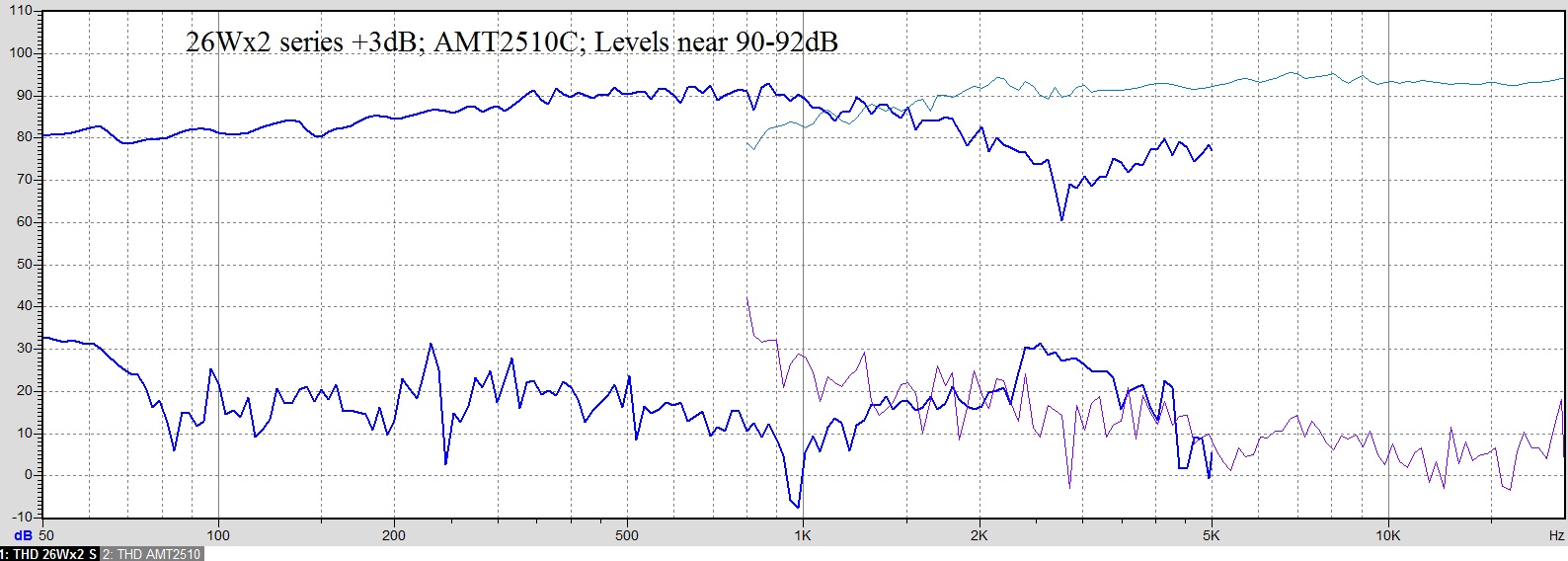

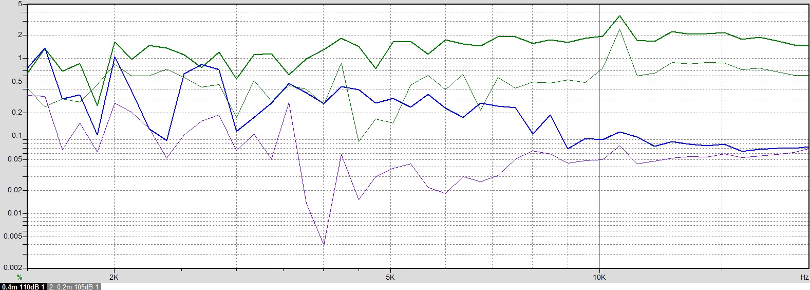

    mr-marlen, 26W4867 и AMT2510C есть уже?
    Да. У меня только Tang Band 75-1558SE нет.
    Мне прислали не ту модель, а я поздно осознал это . Теперь придется продавать пару, т.к. они другого сопротивления и по-моему вообще без шортинг ринг.
    Вот и думаю вообще забить на СЧ, а вместо 4 СЧ докупить пару 12-15" и разгрузить 10**. Плюс появляется возможность внедрить в систему ЭМОС на перспективу.
    Мне больше 100дБ на 1м с одной АС не нужно. При таких уровнях AMT2510C спокойно потянет с 1,5кГц. Для больших уровней придется подрезать низ, т.к. у Хейлов 3я гармошка, по мере снижения частоты, растет сильнее чем у куполов. Ниже 1200Гц начинается рост гармоник.
    Сюда приложил графики при 105, 110дБ с 1,5кГц и график при 100дБ с 700Гц. (На ВЧ похоже снимаю искажения микрофона )
    Конечно с СЧ будет получше, но я сомневаюсь, что услышу улучшения по искажениям, а вот сцена может получиться похуже, да и направленность тоже. В общем пока думаю
Название:	105, 110dB.jpg
ID:	212012   Нажмите на изображение для увеличения.
Название:	100dB 700Hz.jpg
    Последний раз редактировалось mr-marlen; 23.06.2014 в 20:37.

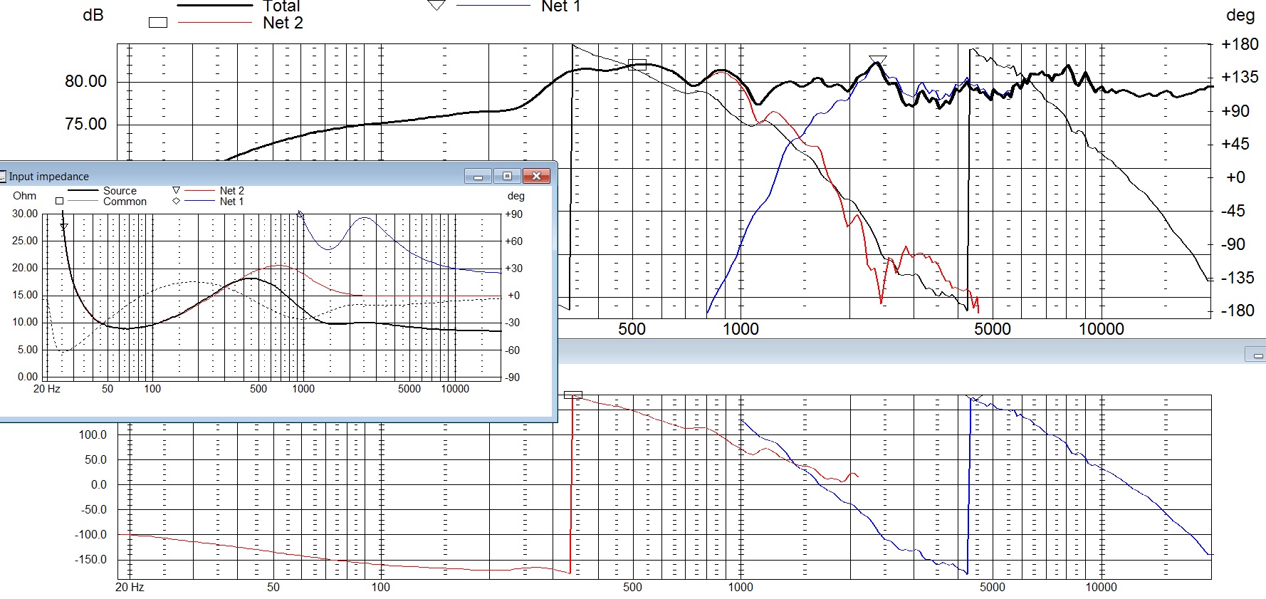

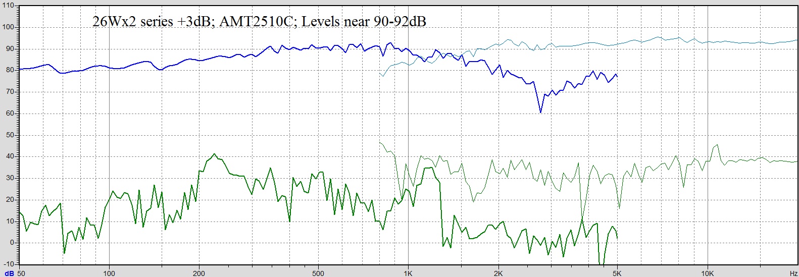

    По умолчанию Re: Тесты, измерения, модификации головок.

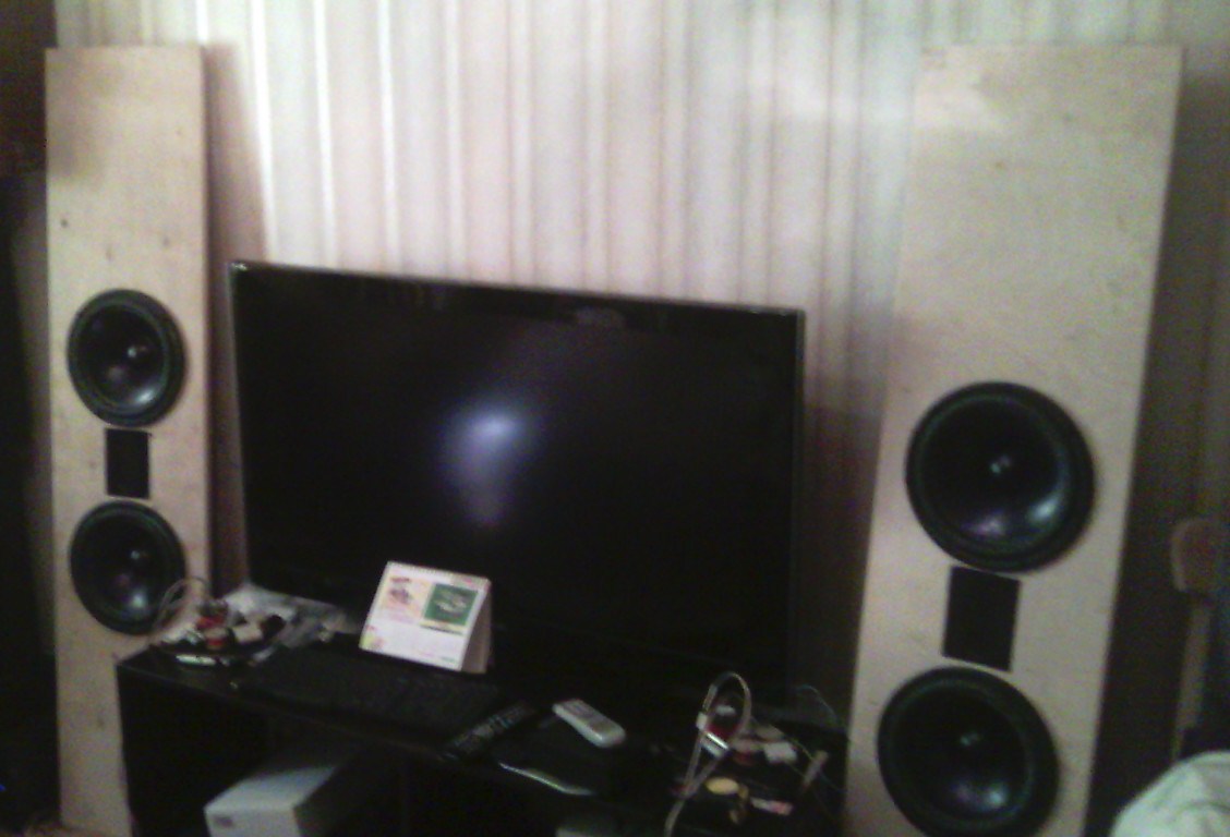

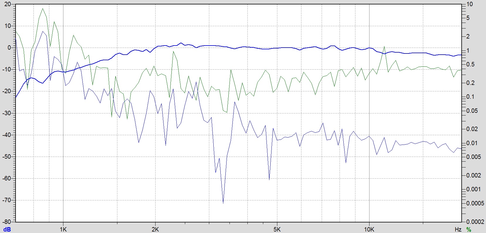

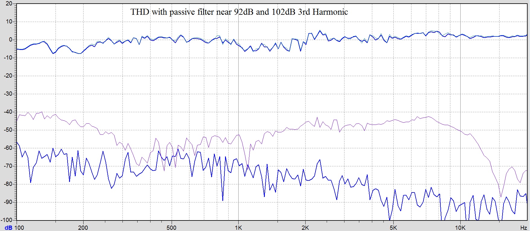

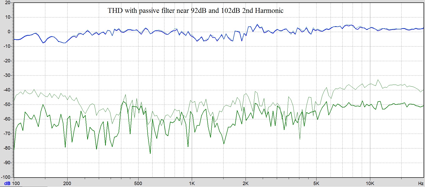

    Попробовал собрать двухполоску из 26W и AMT2510C. Звучит вполне прилично, но т.к. это щит - без особого баса.
    Сцена строится хорошая, но на мой ух просится средник. Звук получился немного наглый, голоса жирные, но по ощущениям середину хочется чище.
    По искажениям видно, что при больших уровнях пищаль начинает немного гадить 3ей гармоникой, добавив средник такая проблема уйдет.
    Фильтры использовал пассивные. С FIR или IIR (miniDSP с высокими порядками) фильтрами можно будет сильнее разгрузить ВЧ и добиться более ровной АЧХ. На моих графиках провал между 1-2кГц связан с измерениями с 0,6м. При 1,5-2м он приближается к симуляции када.
    Надо бы еще прикрутить FIR фильтр для коррекции НЧ и заодно фазы.
    Пока слушать нечего будут стоять "щитовые" двухполоски . До лучших времен (появления средств на средники и корпуса).

Название:	1 26W+AMT2510C 2nd Harm.jpg
ID:	213344   Нажмите на изображение для увеличения.
Название:	2 26W+AMT2510C 3rd Harm.jpg

Название:	3 Passive Filter.jpg
