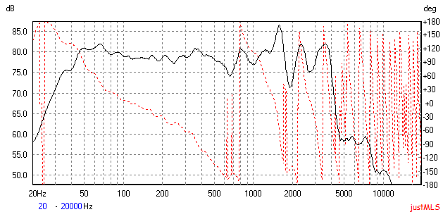

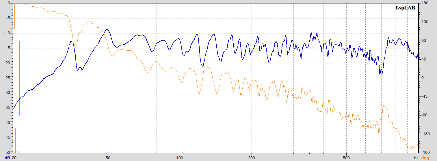

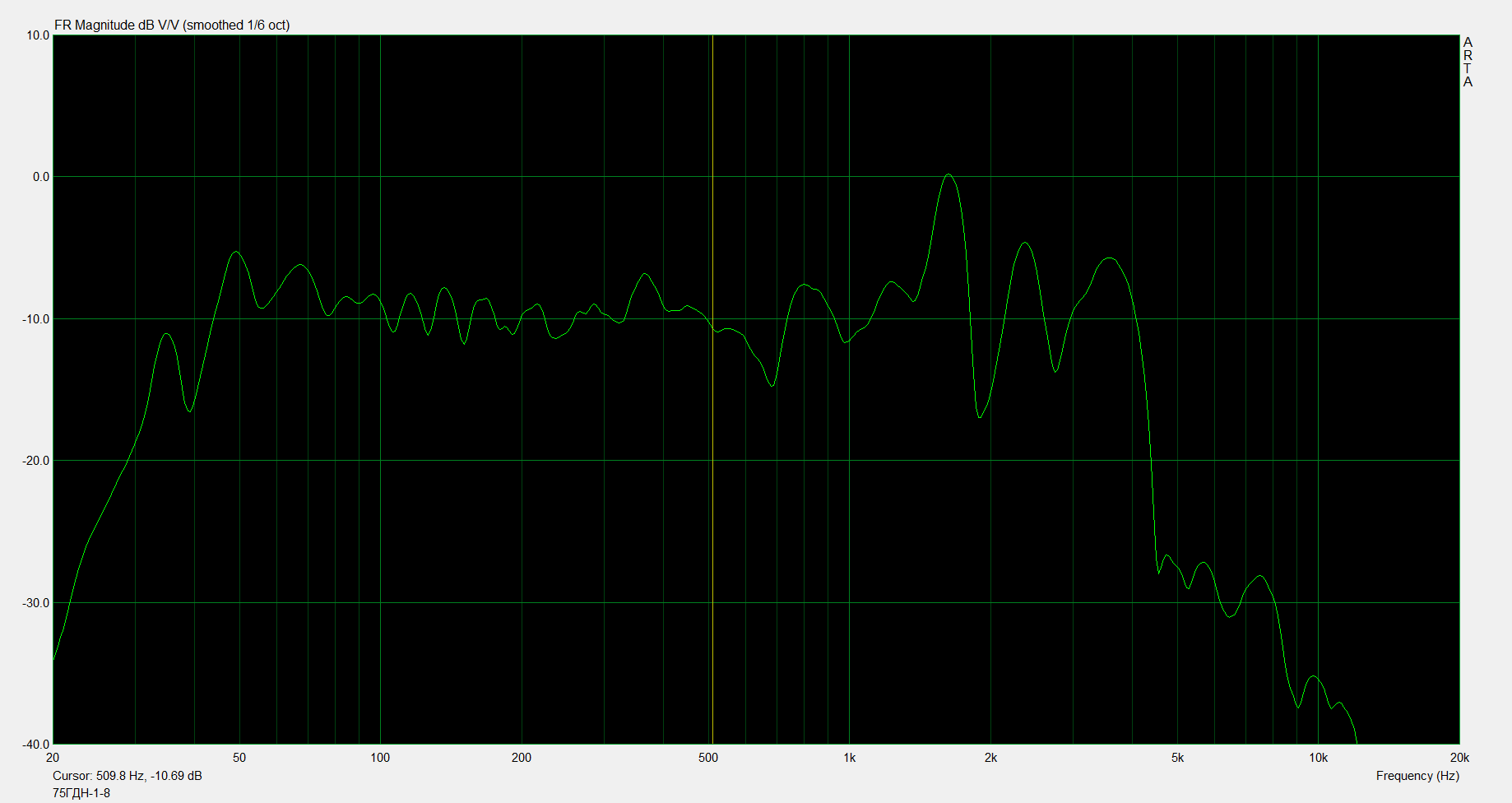

    Прокомментируйте, плиз. Активно обучаюсь снимать АЧХ по разным прогам. Подопытный - 75ГДН-1-8. Расстояние до микрофона - около 30см. Пробовал разными программами ( Arta, spsLab, SpectraLab, JustMLS) вроде результаты сходятся. Микрофон, правда, пока от ресивера Пионер. Фиг знает насколько ему можно верить.

    Интересуют два пика - один, на 50Гц, это стояк насколько понимаю? А вот второй на 34Гц?

    А че им не сходится то? В ЛспЛабе есть адаптивный фильтр комнаты, еще можно его попробовать, очистит АЧХ.

    Да, сразу не увидел что там такой фильтр есть. Надо попробовать. Так все-таки что за пик на 34Гц? Это комната или что?
    Еще, интересует вопрос как правильно мерить при сведении динамиков? Судя по сообщениям на форуме, выделил несколько метод:
    - Замер из одной точки всех динамиков
    - ВЧ/СЧ на одной оси, НЧ на своей оси в ближнем поле
    - Каждый дин на своей оси.
