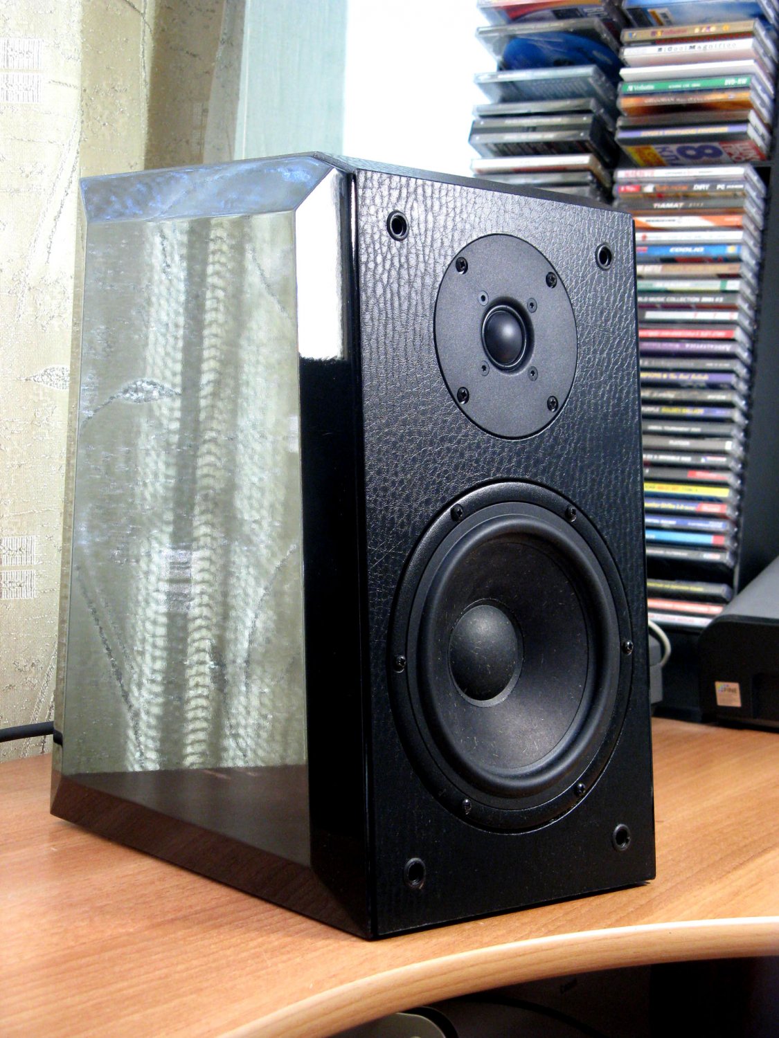

    Доделал ОптимуСЕ.

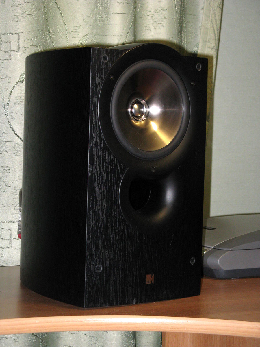

    Играет во всех отношениях лучше чем KEF IQ3, которые я слушал до этого года 2-3.
    Детальнее и при этом мягче и аккуратнее. А значит и комфортнее. Глубже сцена, крепче бас. Оптима звучит размашистее как-то. Теперь кажется, что KEF поджимали динамический диапазон. В ближнем поле Оптима поет просто отлично. Кефы же сложно было слушать близко - утомляла грязь, хотя в дальнем поле все было хорошо.
    Откровения не случилось, но я доволен И шипящие пока не напрягают.

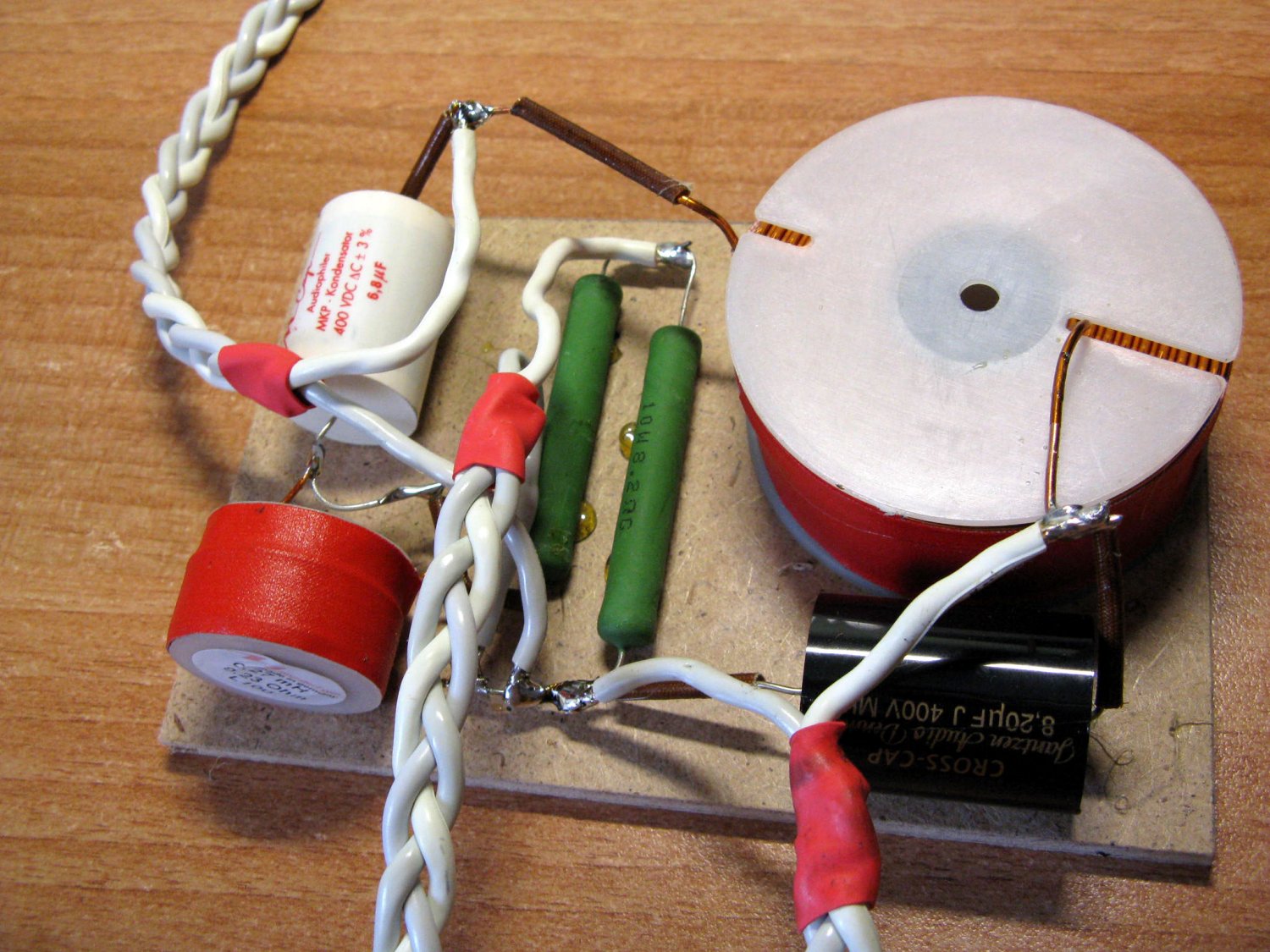

    Корпуса китайские, Сенон. Ребра на стенках из бруса 20*20 + распорка между передней и задней стенками. Оклеены виброизолятором типа *фольга на смоле*.
    Фильтр видно на фото.
    Провод какой-то IXOS*****, неплохой, мне понравился при монтаже.
    Георгий очень сильно помог ... ВСЕМ, вплоть до винтиков и синтепона
    Георгий, большое спасибо вам за разработку, за компоненты!
    Денис.
