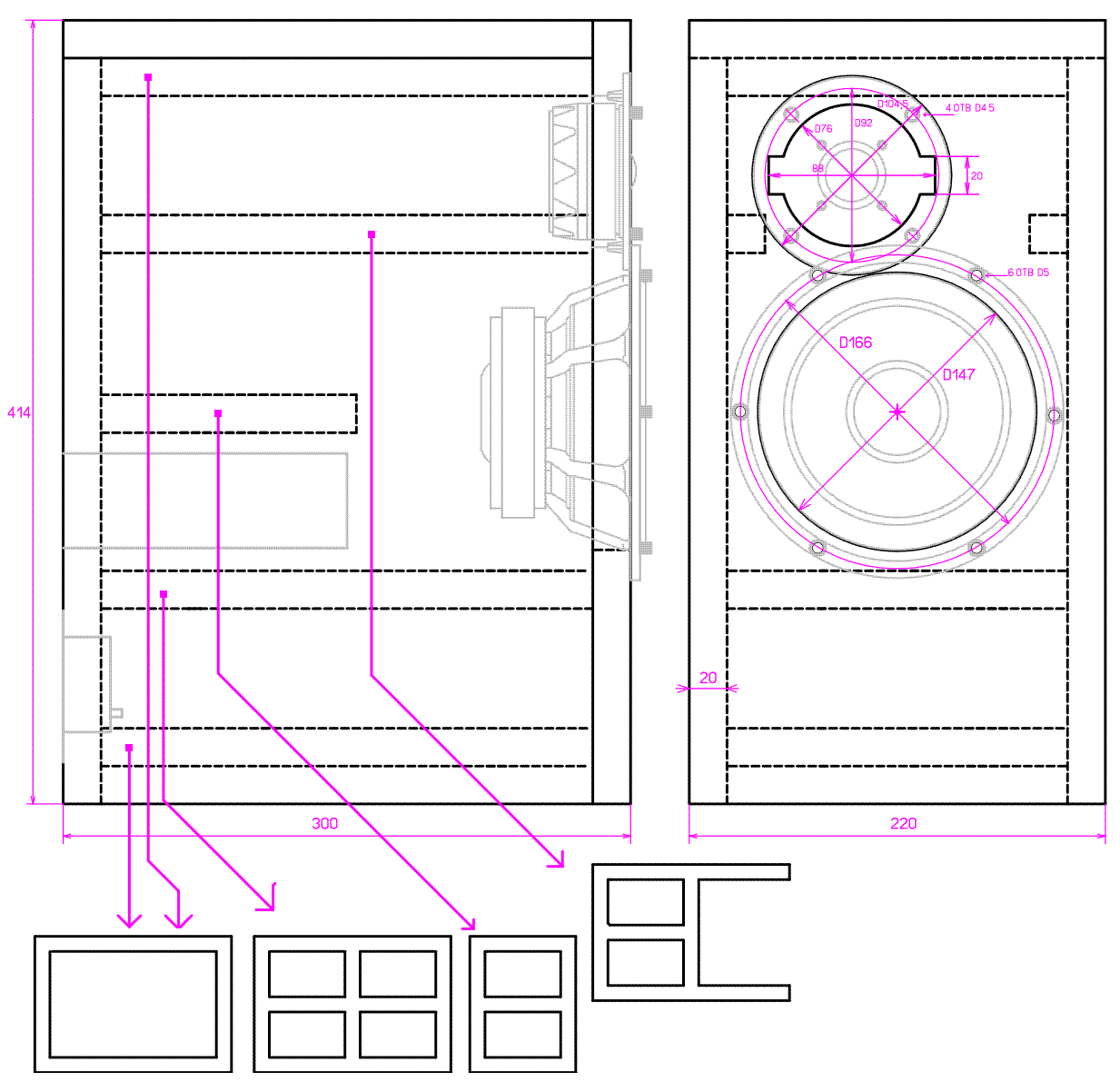

    Нарисовал эскиз корпуса для оптимы. Имеет ли смысл такое кол-во рёбер жесткости? Грязный объём - около 17,5 литров, полезный около 15-ти
ID:	78211   Нажмите на изображение для увеличения.

    YurOK, по моему перебор. Будут проблемы с обклеиванием корпуса изнутри, да и доступ к фильтру почти перекрыт.

    YurOK, мне думается - верхняя и нижняя переборки совершенно излишни, вместо средней оставить просто поперечную перекладину. Ну и доступ к фильтру продумать, как ты его на дно (?) через отверстие мидбаса положишь, да ещё и закрепишь? Придётся вторую снизу перегородку тоже как-то модифицировать.

    YurOK, Положение пищалки на бафле прикидывал в Edge? Там надо очень точно подбирать.

    Неа. Верхнюю часть расположения динов и ширины корпуса - я срисовал с чертежа Георгия Крылова (напольной оптимы), дорисовал только нижнюю часть так, что басовик посередине получился
    Добавлено через 3 минуты
    А закрепить фильтр на стадии сборки ящика не вариант?

    фильтр должен быть легко снимаем или доставаем.
    А вот это обязательно? Можно же на заднюю стенку или на переборке закрепить

    Нет, не обязательно, но, судя по твоему чертежу, его больше некуда поместить.
