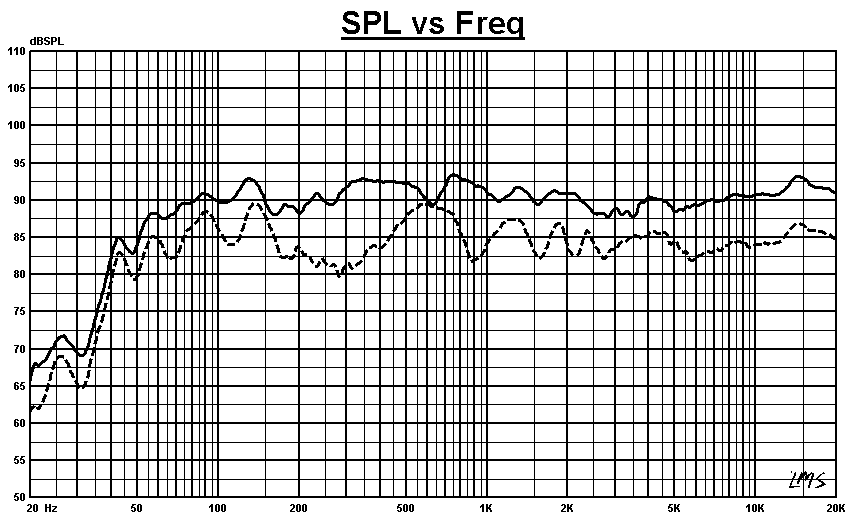

    Вот вообщем то измерения моих калош Максимом ака Antecom.
    Можете подписать графики? Их три, и все разные.. чтобы понимать, что на каком померяно?

  4. #643
    10.02.2005
    Королев
    3,004
    По умолчанию Re: Optima SE
    Измерял с полуметра. Первая картинка - на оси пищалки, левая и правая АС на одном графике. Вторая - 15 градусов ниже оси пищалки. Третья - 15 градусов выше.
    Довольно сильные провалы вне оси на частоте раздела. Что-то не так со сведением.
    Так и должно быть. На оси - ровно, все оси - провалы. Динамики в фазе.
    Не уверен что это так. Там же отклонение от оси всего 15 градусов. Ни в моих колонках Инфинити, ни в моих Энерджи такого не наблюдается.
    Ширина центрального лепестка в вертикальной плоскости зависит от многих вещей. В основном, от порядка фильтра (акустического) или (что близко) - от ширины области совместной работы головок, от расстояния между головками.
    Мой товарищ делает АС с фильтрами первого порядка, так там центральный лепесток очень узкий. Когда встаешь с дивана - все меняется. В Оптиме это изменение гораздо меньше.
    По оптиме вы здесь видите реальные измерения, а в даташитах все немного красивее, обычно, чем в реальности.
    В этом корпусе от Сенона расстояние между динамиками гораздо больше чем Вы, Георгий, обычно делаете. И для такого расстояния частота раздела должна была бы быть пониже. Скорее всего проблема именно в этом.
    Проблемы нет вообще. Раздел ниже 2.5к обычно приносит проблемы. Расстояние не гораздо больше, а просто больше. Там разница миллиметров 20-25 максимум, что можно получить.

    Я не говорю, что нужно делить ниже. Я только о том, что если бы динамики стояли поближе, то провал на частоте раздела, который виден на графиках был бы менее выражен.
    На моих графиках и на графиках некоторых других его нет: Вложение 75129. Если удастся померить АС flipper или inkit, то можно, наверное, понять в чем проблема.
    Там в тч. косяк в том, что пищик в центре бафла. Дифракция, оттого и провал.
    У меня кривота на замере пищалки почти совпадает с симуляцией Edge (красная линия - edge):
    Вот он, первый, как раз наши 2к. Плюс при замерах легкий уход от оси (наколнная передняя панель), вот и набежало.
    Тем не менее, у меня провал почти заровнялся.
    Edge говорит, что приделывание к одной стороне морды планки 30-35 мм разгладит волны с 3х до 1дБ.
    Пока не проверял, но думаю, не врет. После этого, вероятно, вся АС в +- 1, 1.5 дБ может лечь герц от ста (было бы круто).
    Стоит попробовать на досуге, поколхозить немного ради красивого графика.
    Похоже мы говорим о разных графиках. Я писал об этих: https://forum.vegalab.ru/showpost.ph...&postcount=635. Из последующего описания: 1. На оси пищалки, 2. 15 градусов вниз, 3. 15 градусов вверх. Последний на мой взгляд более критичен чем 2-й потому, что обычно колонки размещают на высоте, где пищалки находятся на уровне головы сидящего слушателя. А для стоящего угол к оси пищалки легко может оказаться и более 15 градусов.

    Похоже мы говорим о разных графиках. Я писал об этих: https://forum.vegalab.ru/showpost...&postcount=635. Из последующего описания: 1. На оси пищалки, 2. 15 градусов вниз, 3. 15 градусов вверх. Последний на мой взгляд более критичен чем 2-й потому, что обычно колонки ставят на высоте, где пищалки находятся на уровне головы сидящего слушателя.
    Ну так, эти графики хорошие. Если пищалки на уровне головы, то первый действует. Разве не так? ЛСПКад рисует похожие графики на разных углах.
    Вот и выяснили.
    То есть, эти АС нужно намеренно низко ставить, чтобы слушать на оси.
    Если слушать в положении - ухо на высоте пищалки, ас стоят ровно (как обычно и делают), угол от оси составит примерно 6 градусов вниз.
    Это уже заметно скажется на АЧХ, что в моем случае и намерилось.
    Так что ошибки у меня ни в конструкции, ни в замерах нет никакой - приблизительно так, судя по замерам Георгия и Antecom, и должна выглядеть АЧХ при 6ти градусах.
    С учетом дифракции (провал ~2.5к, горб ~5к), АЧХ мида при 6ти град (завал ~2.5к, горб ~5к), и высокой добротности ВЧ фильтра (горб ~4.5к), выходит печальная загогулина - все проблемы попадают как назло в одну точку.
    А низко ставить, жуткое неудобство. Ни расстояние не поменять, ни стойки нормальной высоты не применить.
    Так что я для себя буду сводить под ровное положение, с этими шестью градусами. Тем более, что сводится.
    Собственно, уже свел.
    Думаю, тема моих замеров и фильтра закрыта.
