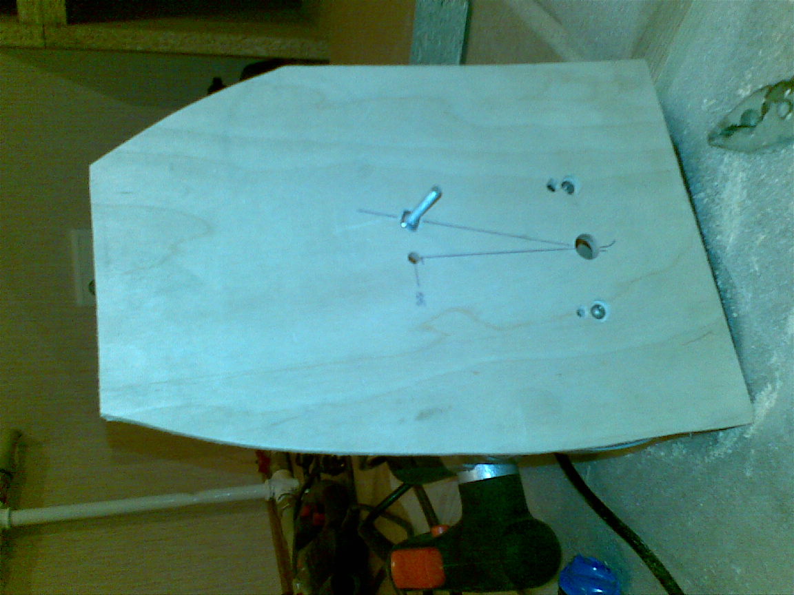

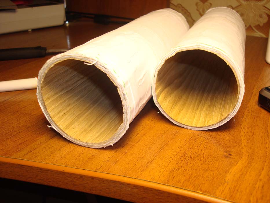

    Ну вот примерно как то так все будет выглядеть, эх и пылищи от фрезера оказывается... немного загрубил с фаской под пищалку, с каждой стороны по 2 мм лишнего выбрал( а вообще нормально, если учесть что в распоряжении была одна линейка
    Трубы для фазика скрутил из шпона.

  11. #470
    08.10.2008
    291
    По умолчанию Re: Optima SE
    Цитата Сообщение от kvn.inbox Посмотреть сообщение
    В данном случае чтобы понять, что динамики и схема играют так, как нравится - имхо достаточно и такого компромиса
    Это абсолютная глупость. Есле динамику надо 60л поставь его в 30л - полная Ж. И не схема не поможет . Бас вообще отсутствет как класс.И совсем остальным
  12. #471
    Зануда Аватар для StarIK
    30.12.2005
    Пензенская обл. г.Заречный
    2,701
    Ты это дома делал? Гыгы - знакомо!
    Я сейчас с такими делами (по мелочи) в ванную перебрался - ставишь на дно ванной 2 табуретки, а на них щит, типа столешницы.
    Работать конечно не так удобно, как в гараже, зато последствия легко убираются - на грубую со дна всё в пакет собираешь, а мелкий остаток со дна и со стен просто душем и губкой смываешь. С лобзиком - вообще без проблем. С фрезером - посложнее, это да ...
    Я так, несложные изделия, даже из баллончика красить умудрялся - стены и ванную газетами на малярный скотч оклеивал.
    А куда деваться, коль не втерпёж - зима у нас длинная.
