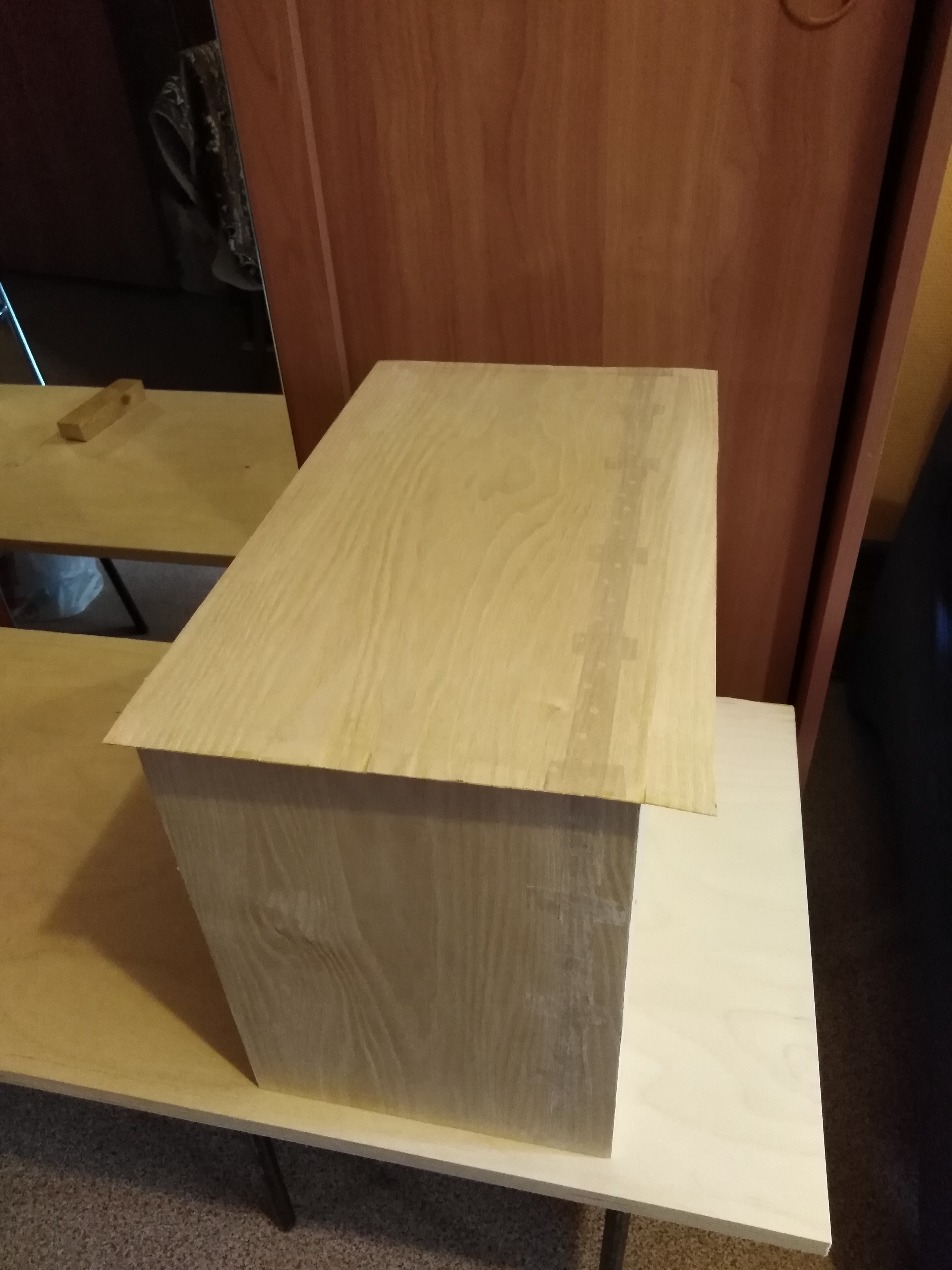

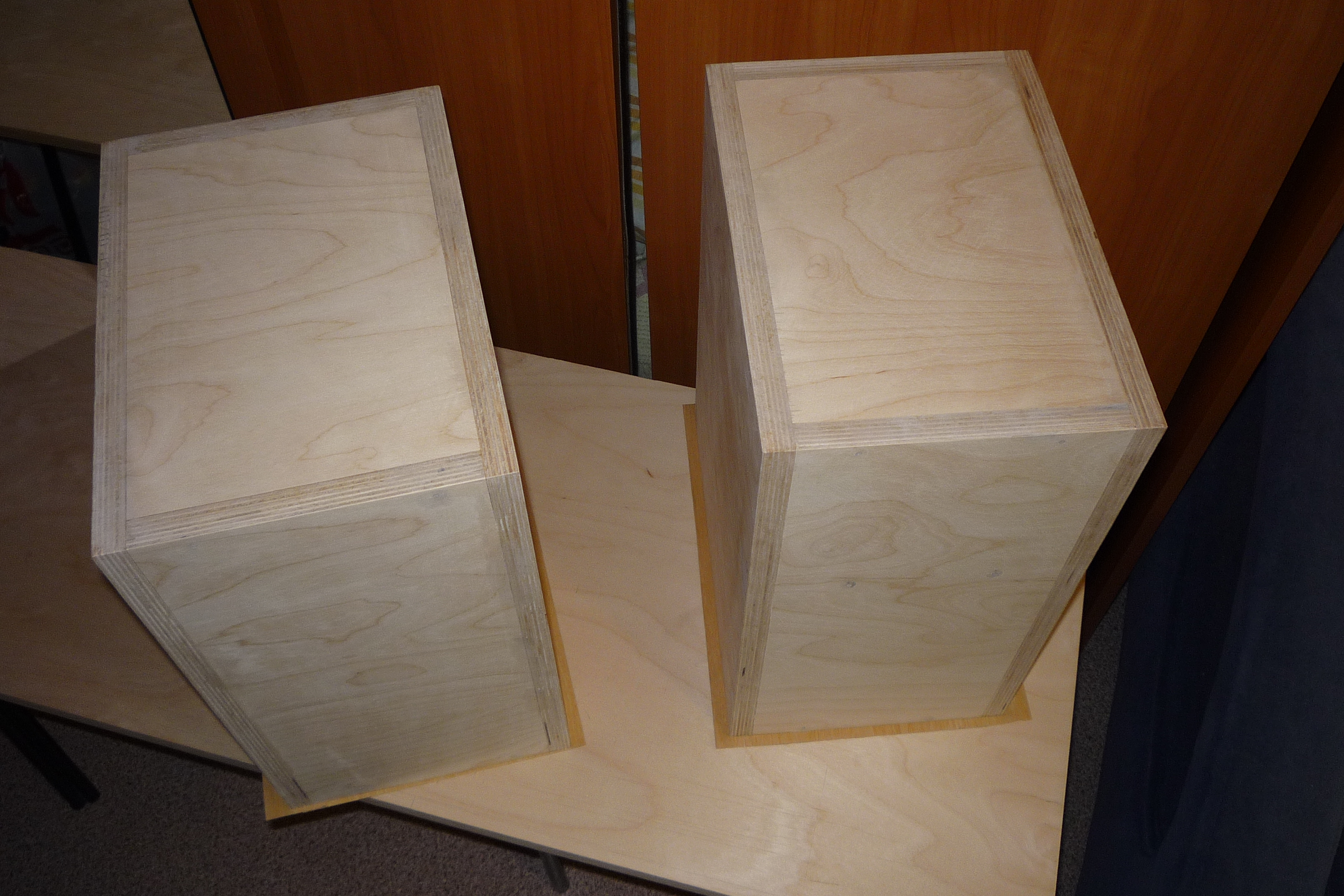

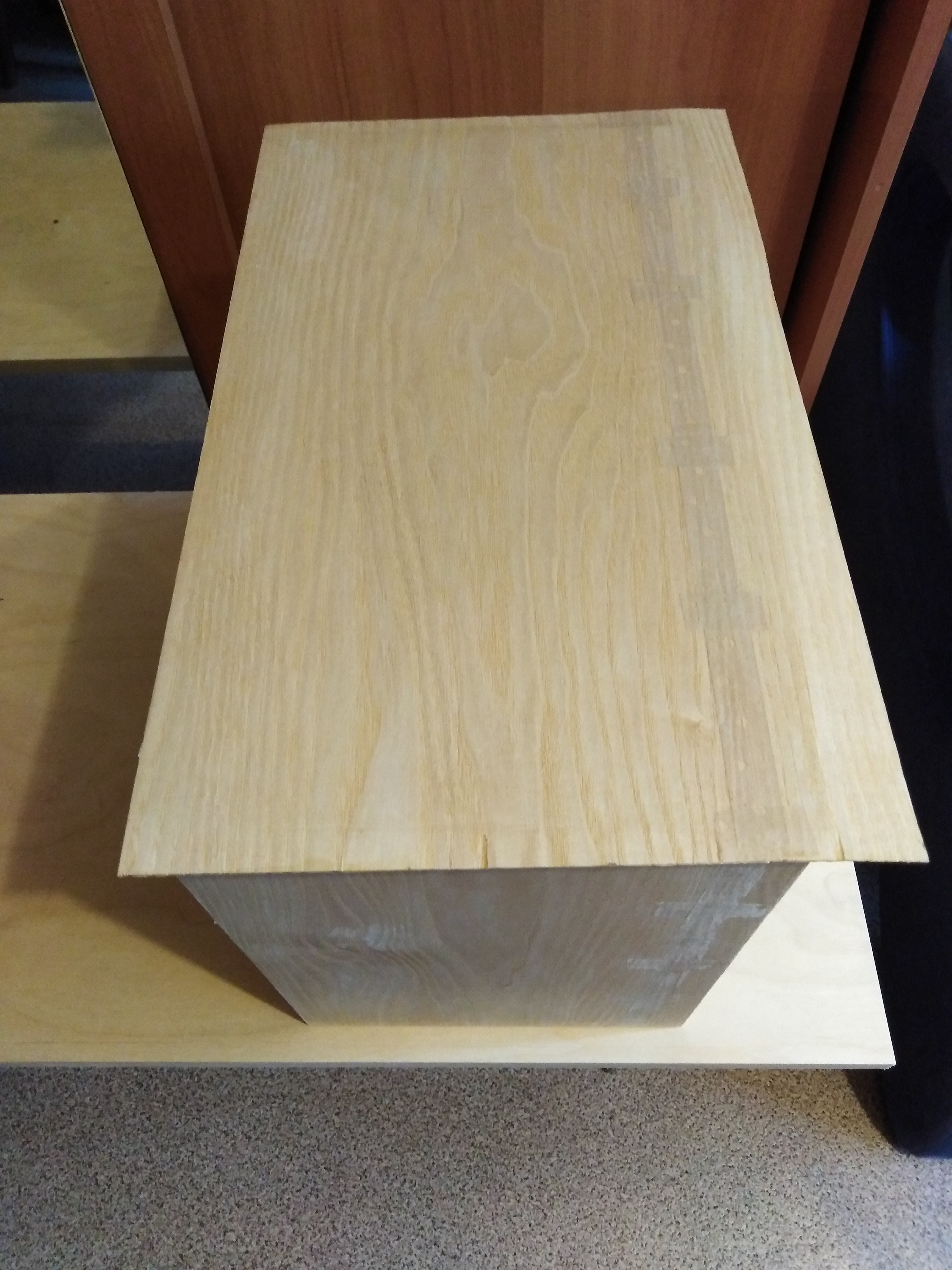

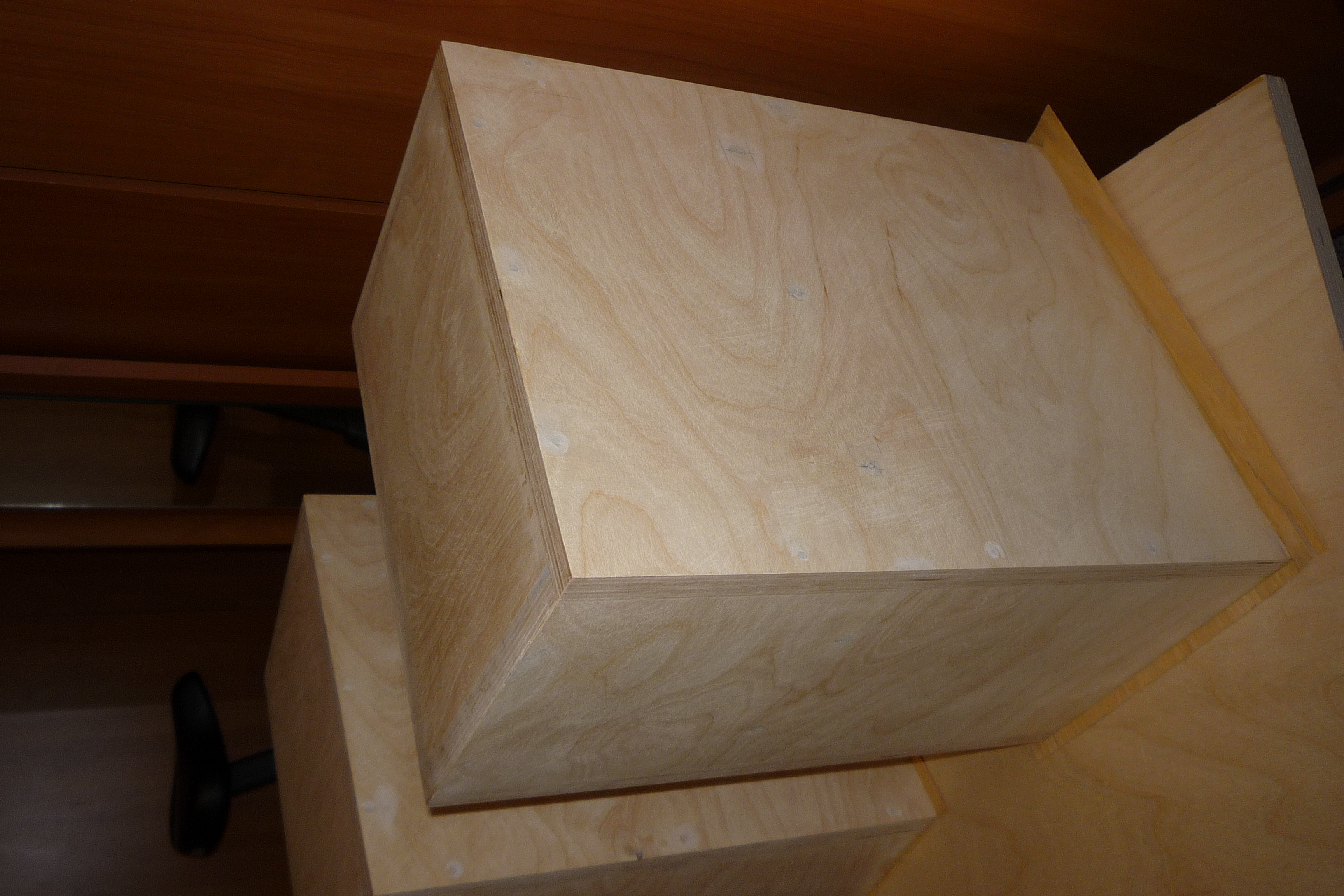

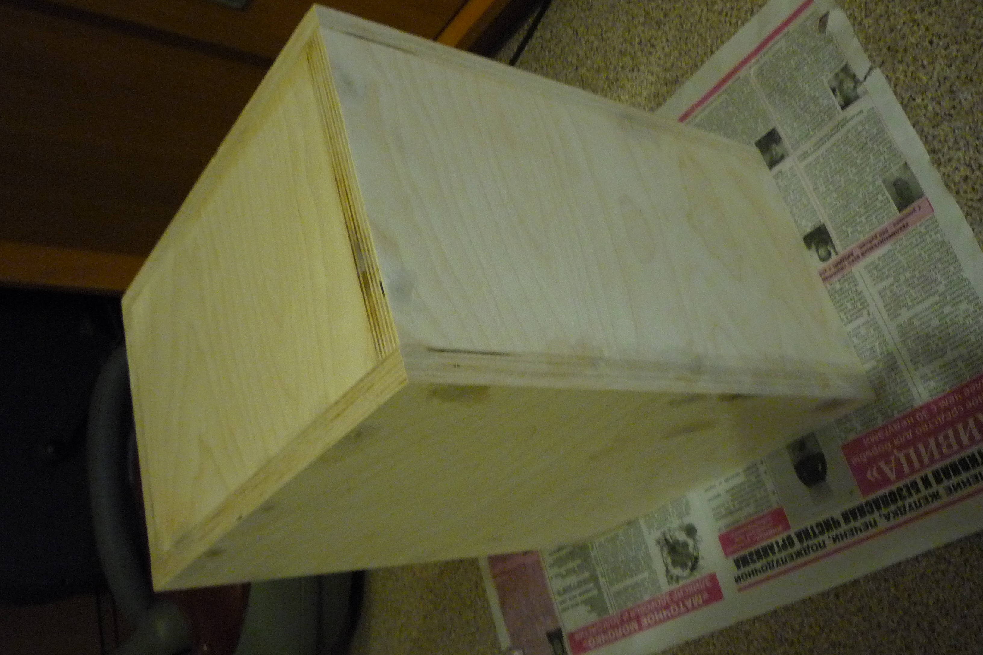

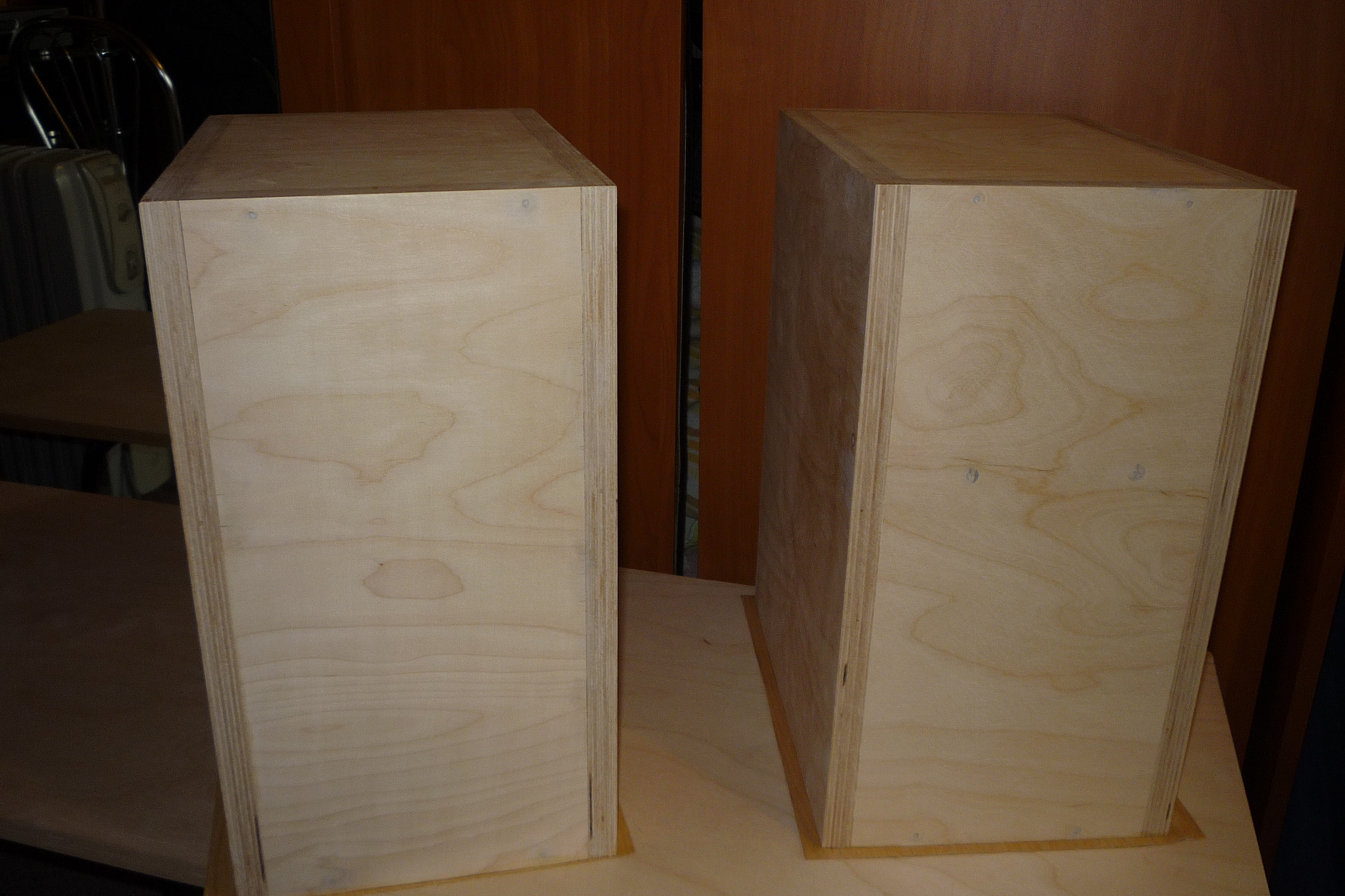

    Решил повторить этот проект. Заказал у мебельщиков распил корпусов из березовой фанеры ФК 18 мм. Внешние размеры 400х220х311. Грязный объем 18,4 л. Начинка — динамики, перегородка, усилительные бруски, фильтр, фазоинвертор, битумная виброизоляция 4 мм занимает около 3 л. Чистый объем получился 15,4 л. Корпуса скручивал на саморезы. Клей ПВА D3 TYTAN WB-33. Держит очень хорошо. Затем саморезы выкрутил, дырки зашпаклевал, шлифанул.

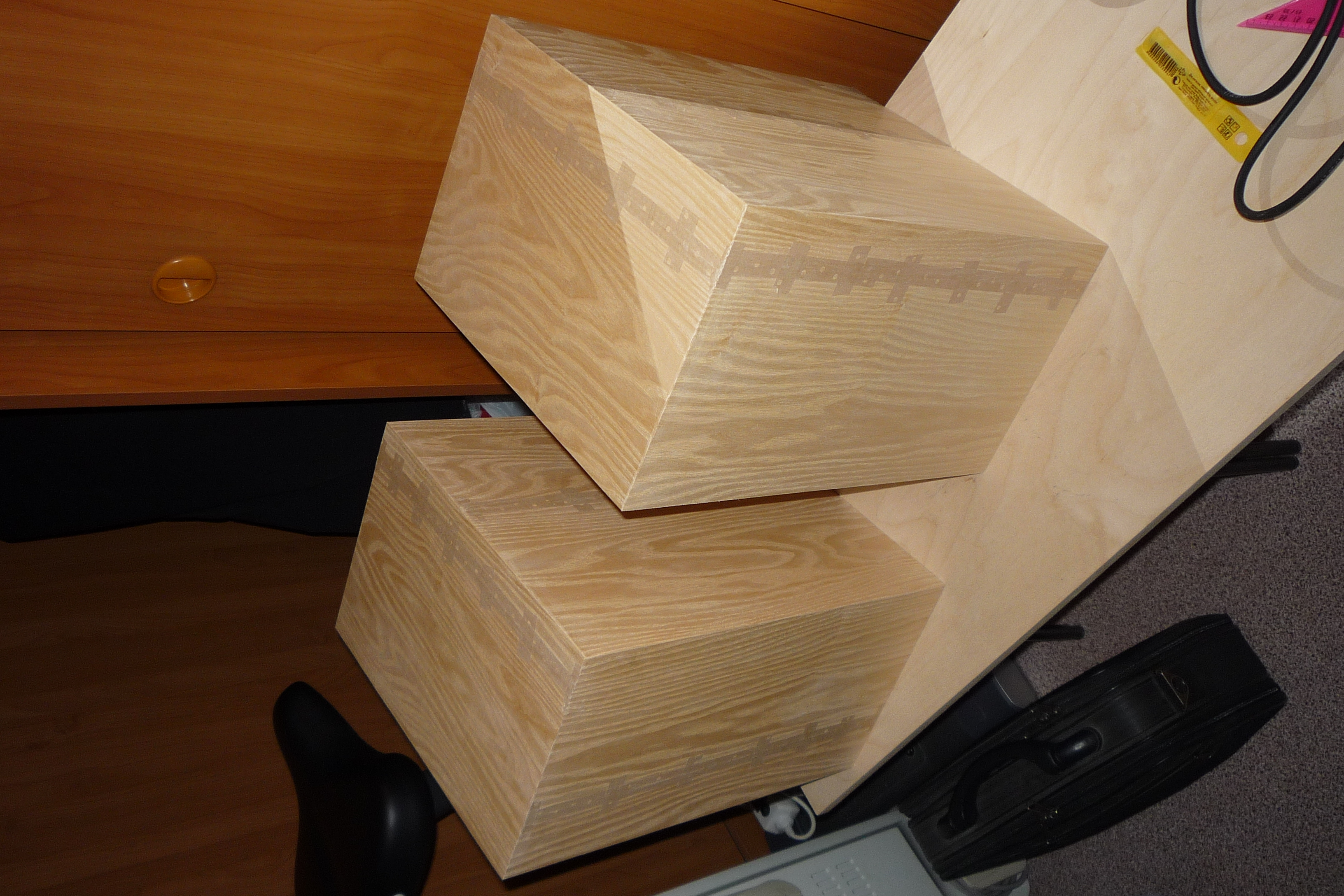

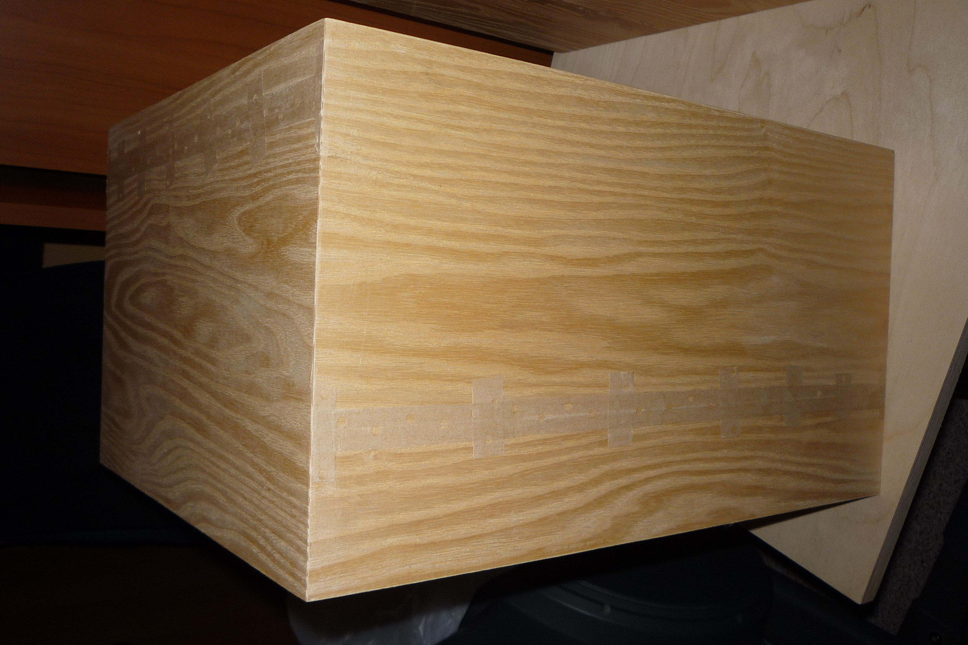

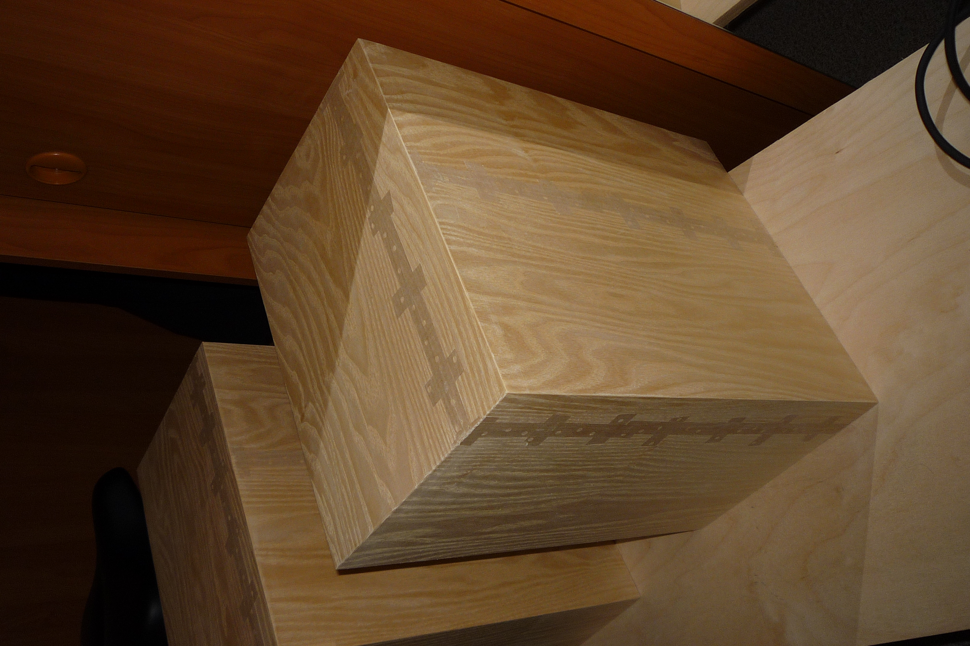

    Фанеровал шпоном ясеня 0,6 мм на контактный клей Момент пробка. Клей густоват, если использовать как есть, то сопливит. Поэтому разбавил его ацетоном процентов на 50. Клей стал жидким, перестал сопливить и хорошо наносился жесткой кистью. Прикатывал деревянным бруском со скругленным ребром. Излишки срезал канцелярским ножом с припуском 2-3 мм, затем зашлифовал наждачкой.

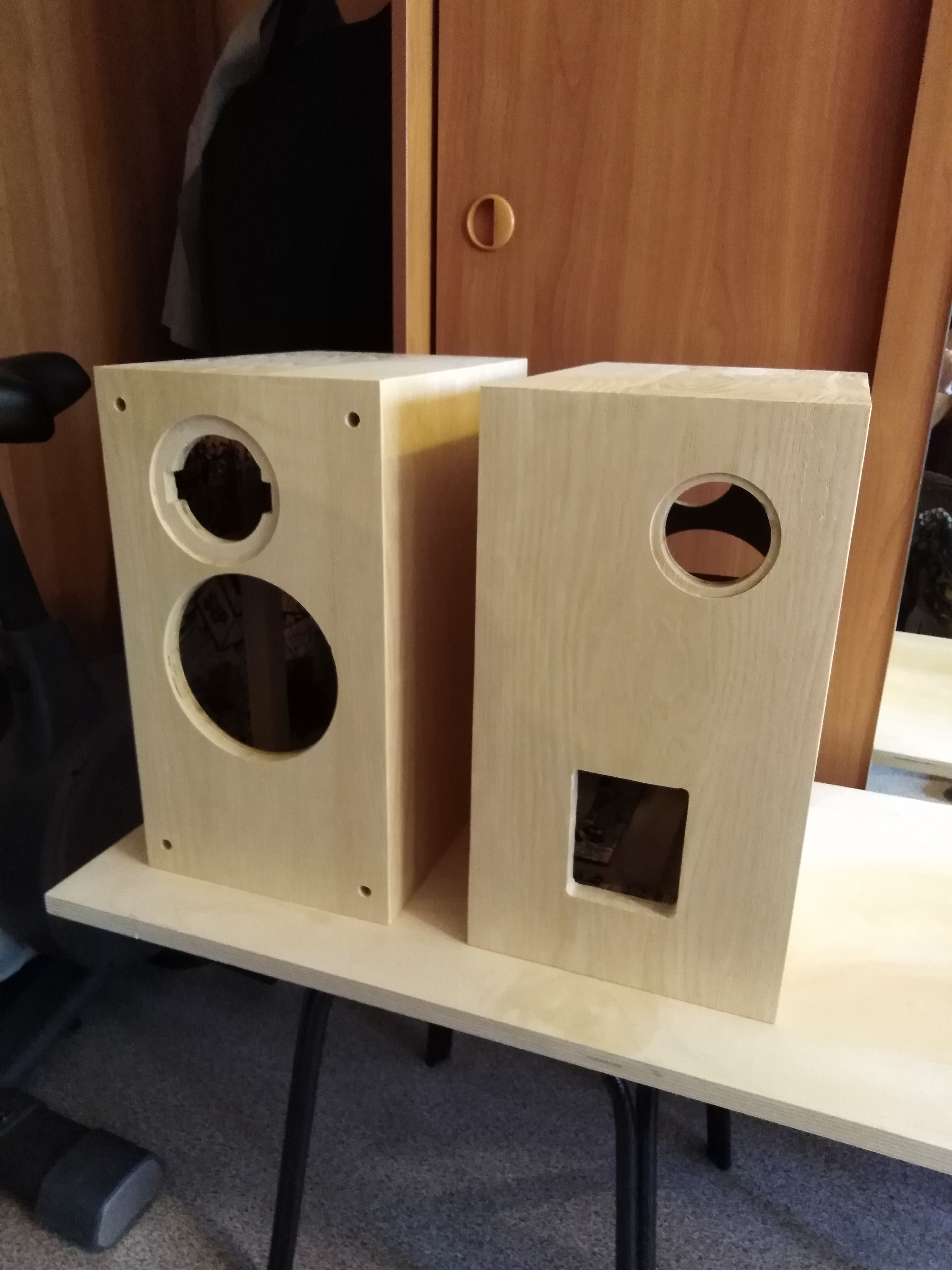

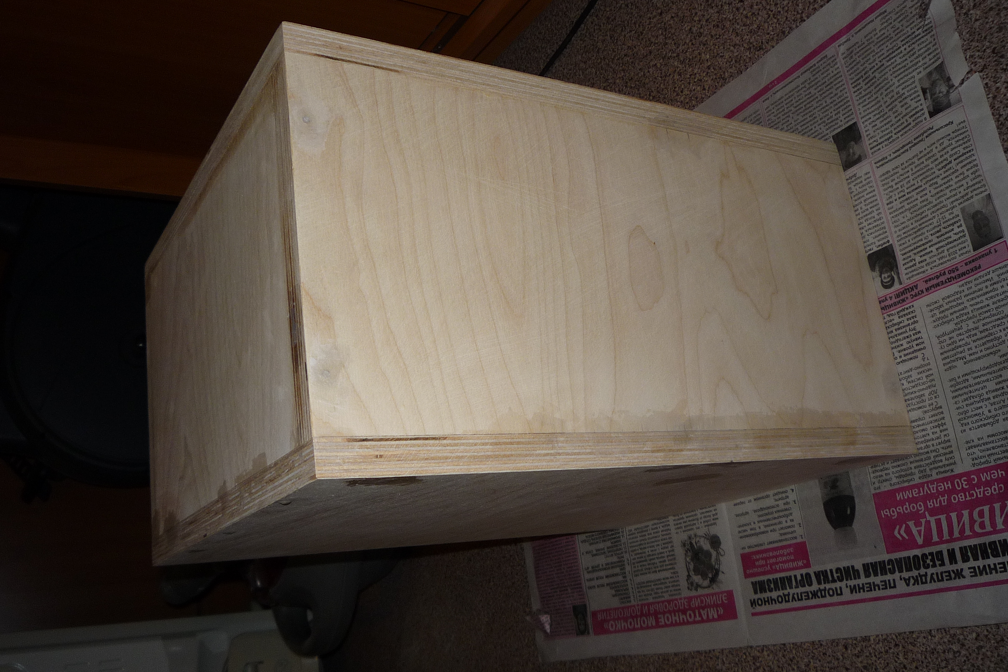

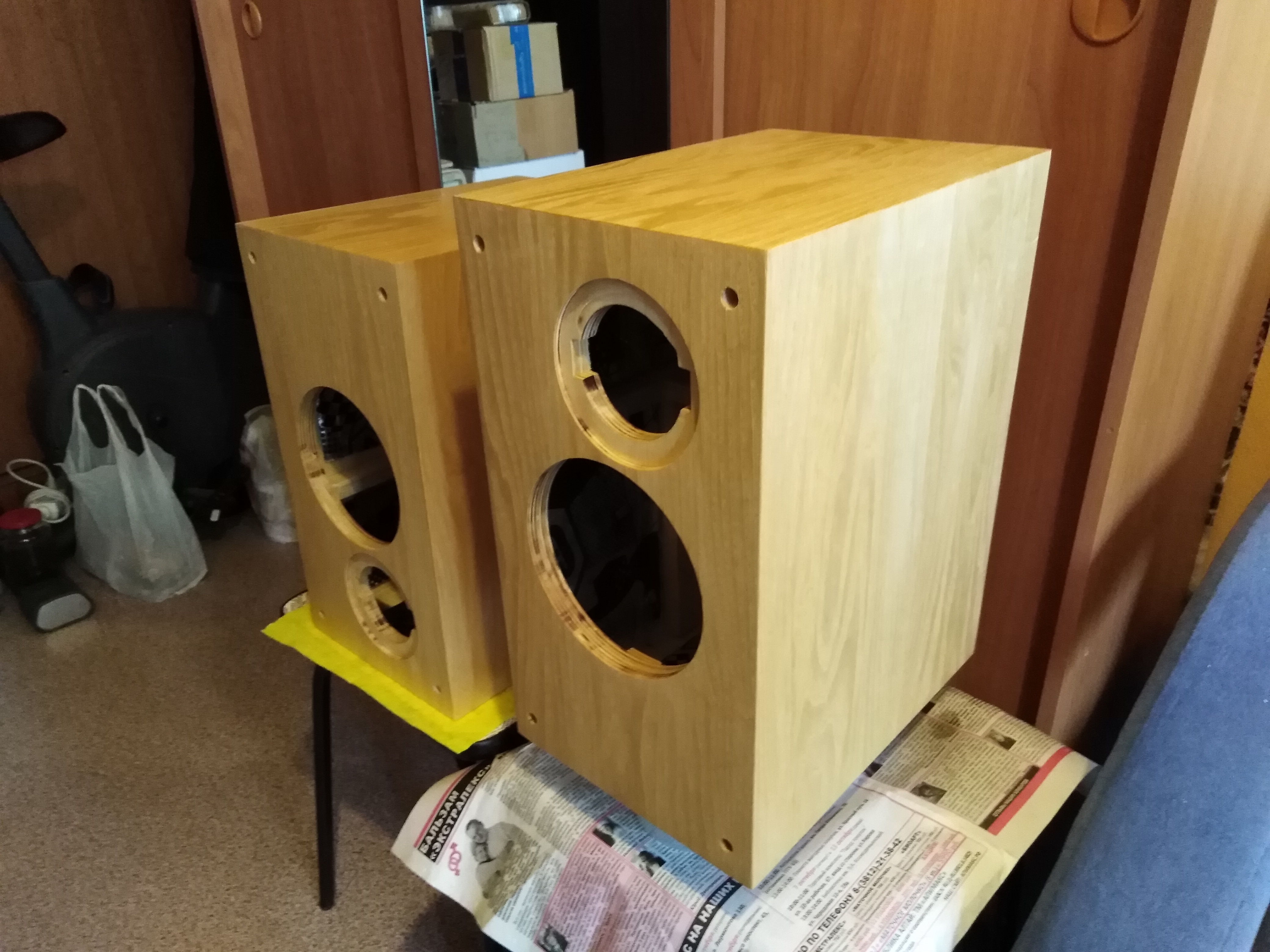

    Отфрезеровал и выпилил отверстия под динамики, фазоинвертор и терминал.

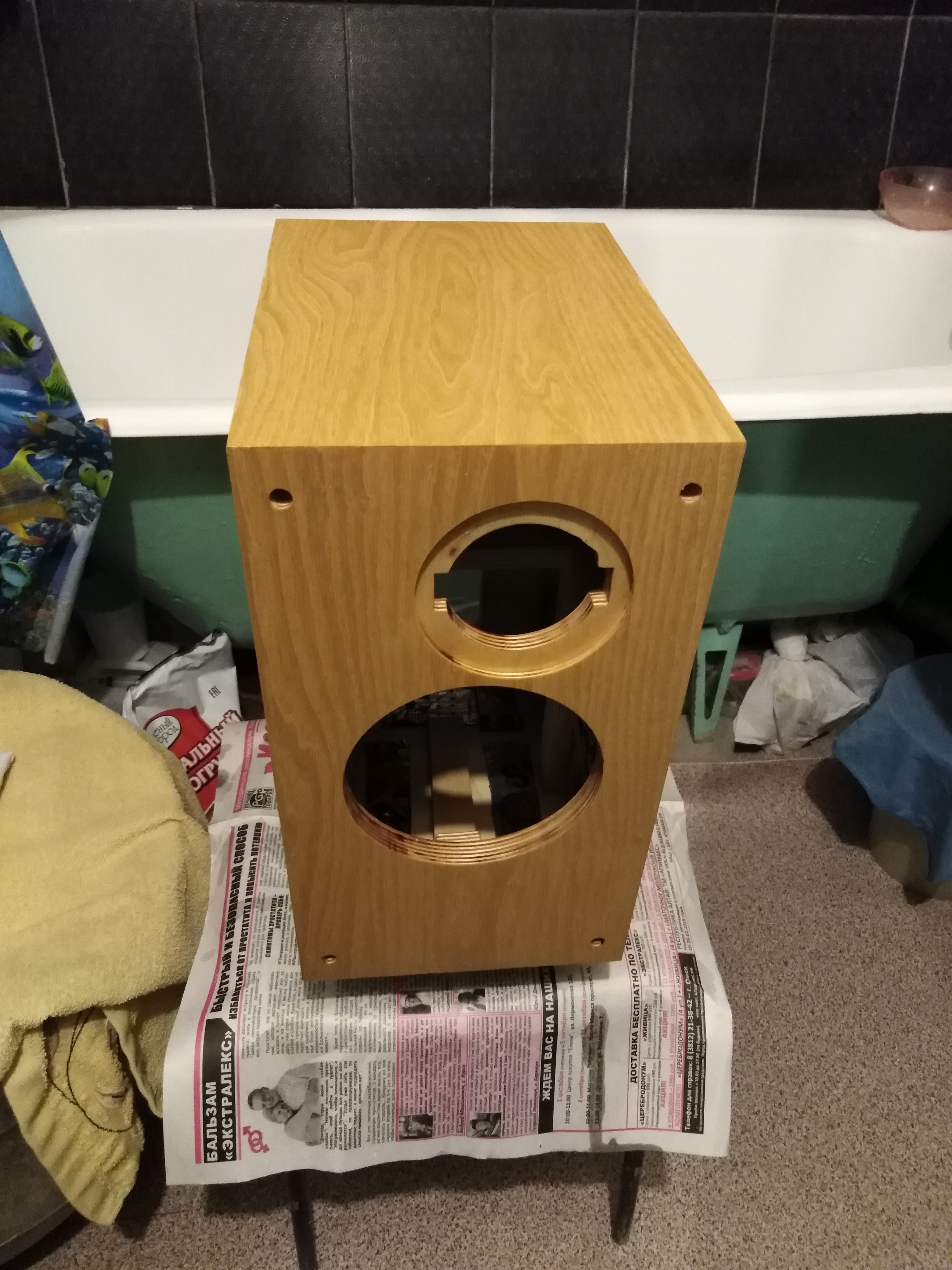

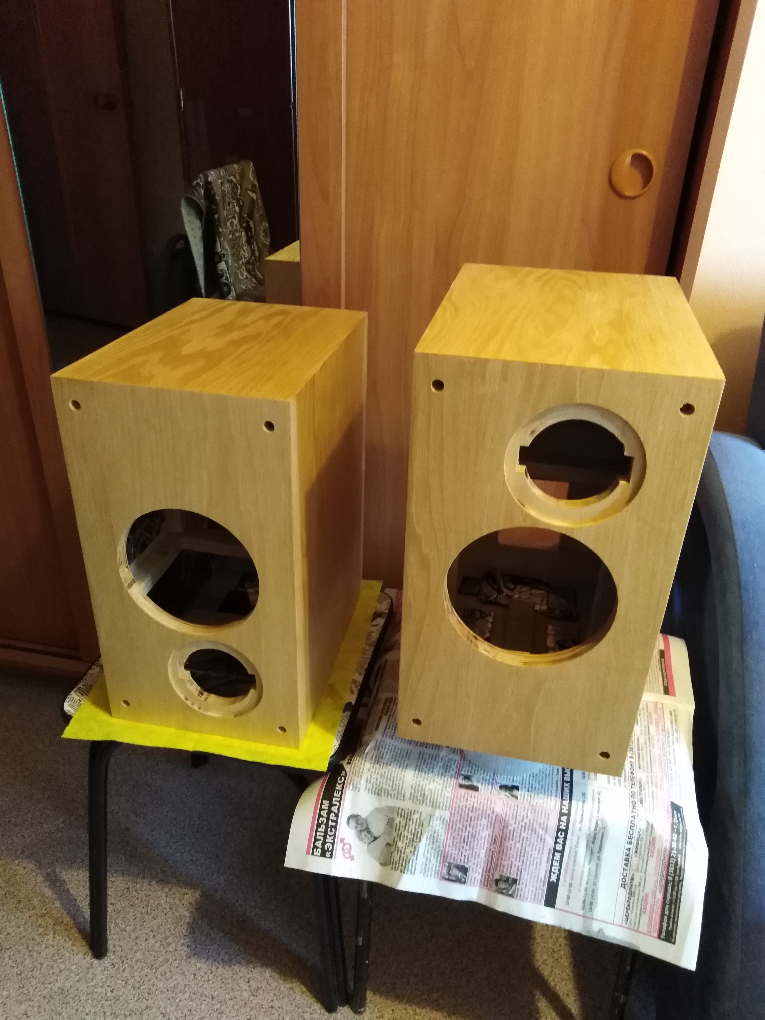

    Лакировал по совету maxara лаком ПФ-283, разбавленным скипидаром, пост 566. Нанес 2 слоя. Больше не хочу, нравится рельеф шпона.

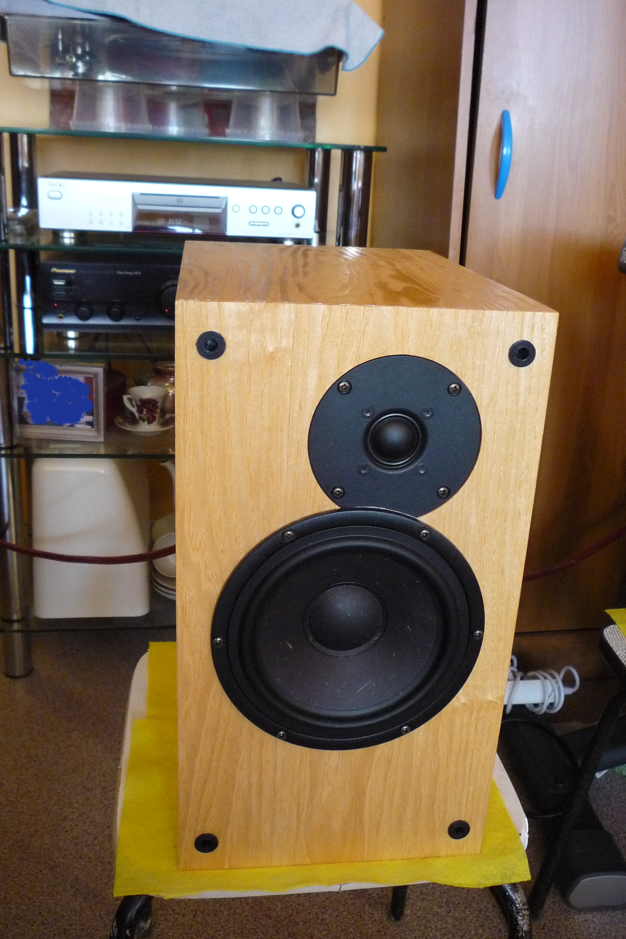

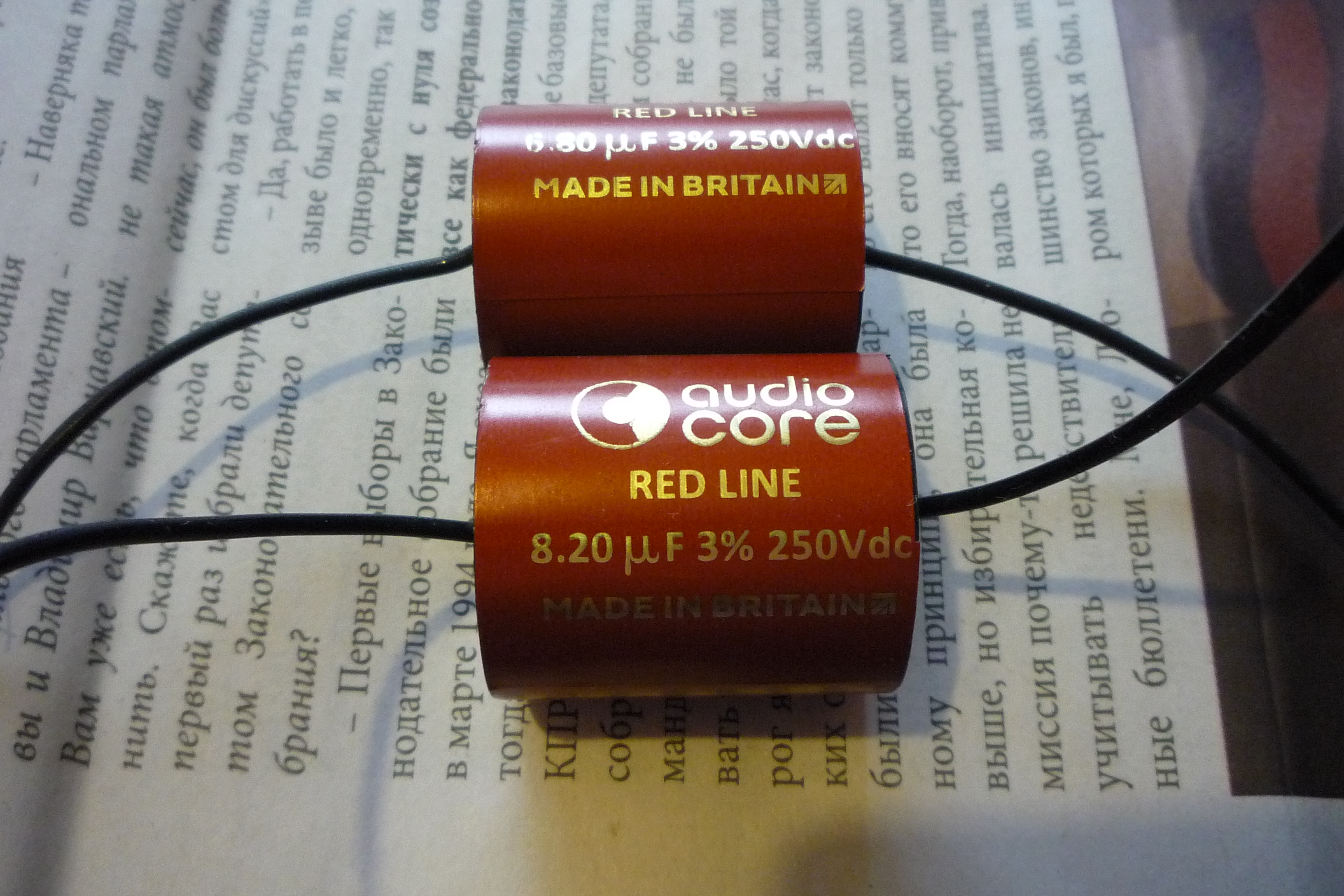

    Фильтры собрал на кусках фанеры 8 мм. Катушки ленточные Mundorf CFC16. Конденсаторы Audiocore Red Line, по отзывам неплохие. Резисторы Mundorf MOX 10 Вт. Кабель к терминалу применил Klotz LY225S 2,5 mm, к пищалке Supra Classic 1,6 mm, на мидбас Supra Classic 2,5 mm.

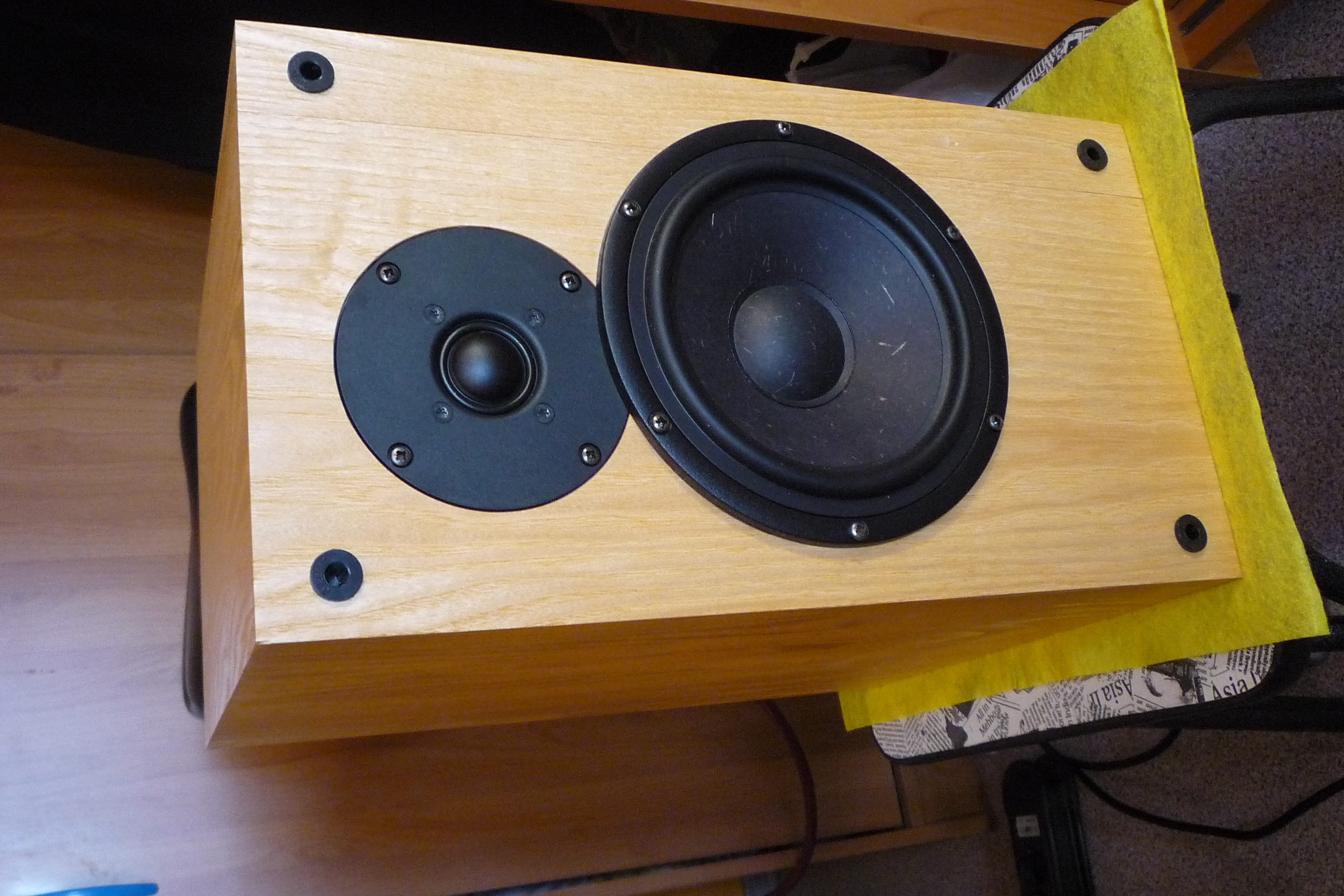

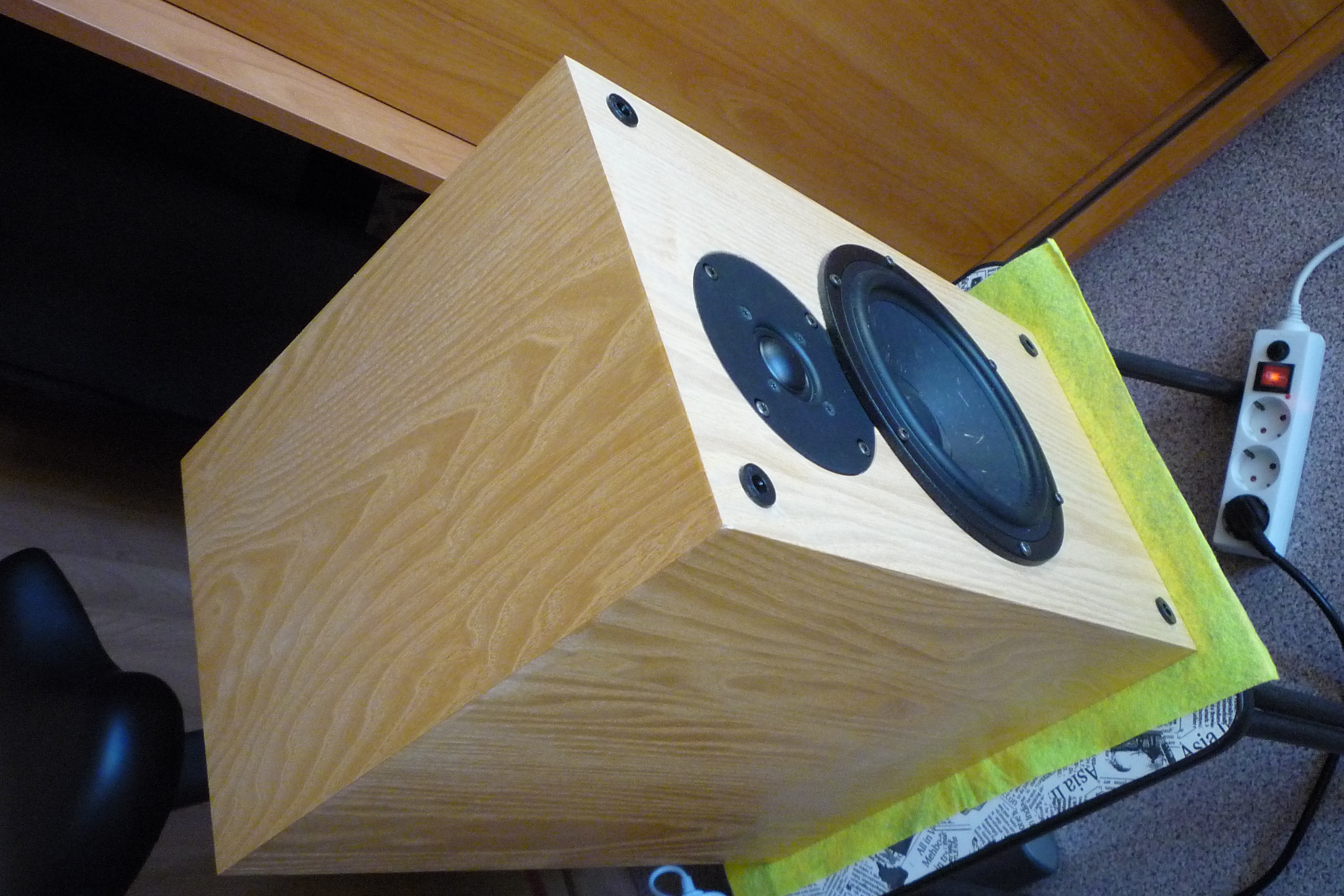

    Собрал колонки. Фазоинвертор Visaton BR 19.24, поставил как есть, не обрезал. Терминалы Audiocore TC0806. Шурупы везде применил Intertechnik 3,5x17. Вес одной колонки в сборе получился 21,5 кг.
    Прослушивание. CD-проигрыватель Sony CDP-XE570 твикнутый. Убраны транзисторные ключи и электролиты на выходе. Усилитель Pioneer A-509R. Полевики на выходе, конденсаторов в цепи сигнала нет. Межблочный кабель Straight Wire Chorus 0,5 m. Акустический кабель Straight Wire Stage 2,5 m. Слабовато конечно для таких колонок.
    Колоночки получились замечательные. Сведены очень хорошо. Звучание детальное, сбалансированное, ровное. Сибилянты в норме, не выпирают. Переслушиваю коллекцию, оторваться не могу. В режиме директ на хорошо записанных дисках желания включать темброблок нет. Огромное спасибо Георгию Крылову за отличный проект!
    Теперь нужно подтягивать тракт, собирать усилитель, цап, но это уже другая история
