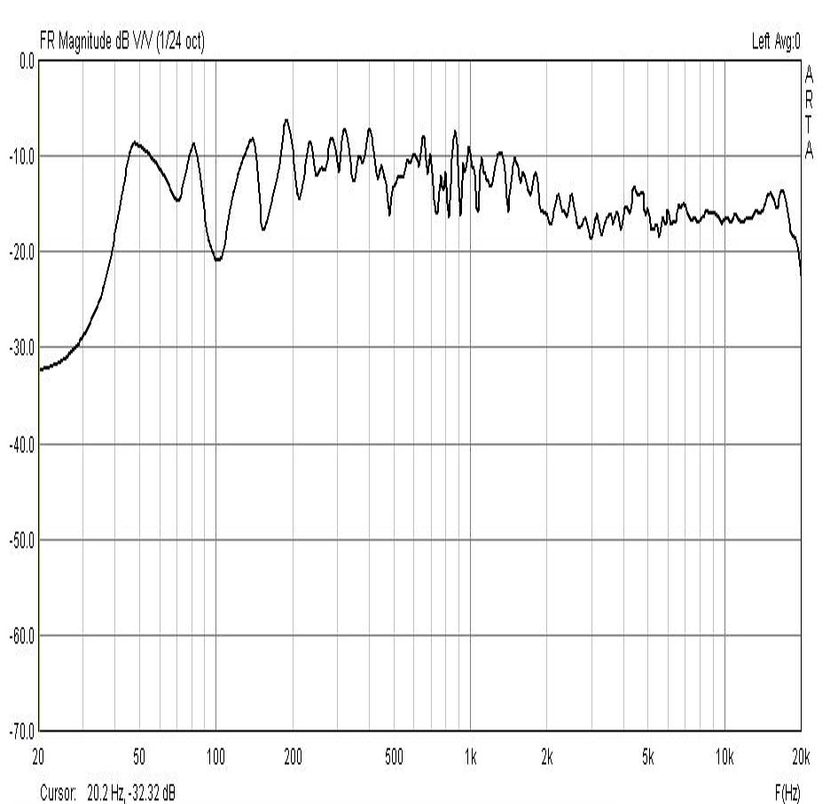

    Ну я не сильно доверяю своим сегодняшним измерениям, хотя, повторюсь, на слух все довольно ровно. Меня смутила пила на графиках, я так понимаю при сглаживании 1/6 такого не должно быть в СЧ диапазоне?

    Пила от комнаты. Ищите место получше. Покрутите АС вокруг оси, уменьшайте окно. Вообще здесь оффтоп это все. Лучше отдельную тему создать и там все обсуждать.

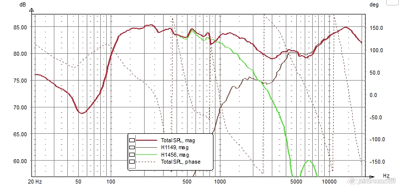

    В общем, я так и не понял что это было. Это передаточная характеристика кроссовера что ли? Если это симуляция АС с фильтром из поста 2326, то где пик 5кГц на зеленой кривой? Да их там вообще нет, ноль. Что это, объясните мне?

  14. #2373

    Сейчас перемерял с расстояния 30см, а потом с такого же расстояния измерил другую схему. Звук разный, а АЧХ практически одинаковая. И все время торчит 1 кГц. Это не комната, у меня всегда что-то резонировало примерно на этой частоте вернее в диапазоне герц от 700, похоже это корпуса, буду разбираться с демпфированием стенок.

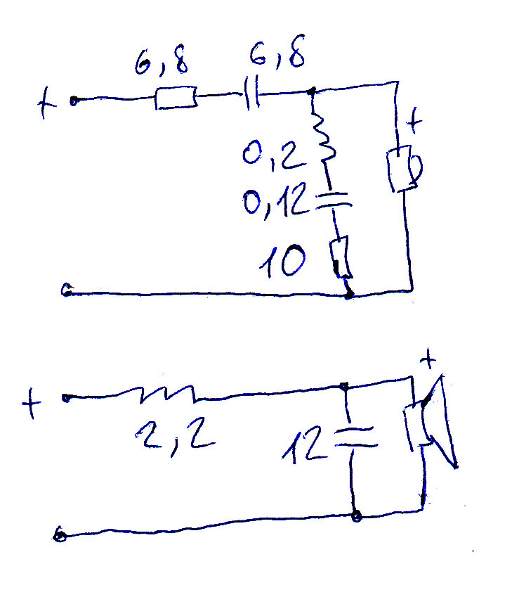

    С л-падом перед пищалкой ну никак не получается, орет и визжит. Без режектора на вч, я так чувствую, тоже не получится. Просто у меня сейчас получается на вч первый порядок + режектор, да еще и так низко - это неграмотно, хотя и звучит нормально, и с направленностью полный порядок. Буду пробовать второй порядок + режектор. Третий порядок потом тоже попробую.
    Увеличивать индуктивность пробовал давно, кажись ничего хорошего не выходило. Потом у Зафа увидел, что кондер аж на 12мкф а катушка на 0,15. На басовике у него тоже на 12. Попробовал - сибилянты одни. Но кондер 12мкф на басовике мне понравился, только с этой емкостью он переставал орать, а с большей уже было глухо.

    Опа, я только что заметил, что на АЧХ от участника modus2000 шаг 10дб, а не 5. Получается что середина завалена так же как и на симуляторе от Флиппера (ну в смысле симуляция моей схемы из поста 2326, кстати, она напоминает АЧХ полочников Монитор Аудио ). О как.
    Я растянул изображение по вертикали в 2 раза, теперь шаг клетки примерно соответствует 5дб. Вот, посмотрите что получилось. Хотя, растягивание изображения - это конечно фигня.
    Вложение 246170
    Вот же блин, а на графиках из поста 2348 опять 10дб. Ну вы чего? Так не честно! Сделайте тогда 10дб и графику по моей схеме.
    Ачх не самоцель, а ориентир. Тем более замеры дома....
    Надо из режектора оставить катуху 0,2 в параллель твитеру (чтоб симметрично и на вч и на нч был простой фильтр 2 порядка) и поробуйте заменить её , катуху на вч, на 0,47 mH смотря при этом на ачх только твитера - горб на 4-5 кгц придавица вниз
    посмотрите пост 2307 там моя схема фильтра
    2й + 2й порядки, вч в реверсивной полярности, пищ приращен резисторами

    Это спорный момент. Для меня если АЧХ кривая, то на фазу мне уже совершенно наплевать. Но у меня, повторюсь, с диаграммой направленности все в порядке, я аж радуюсь. А вот с перевернутой полярностью пищалки было печально.
    Переворот пища имеет смысл только на фильтрах 2 порядка на ВЧ и на НЧ без режекторов
    т. Е . На оптиме эта хрень даст эффект если в фильтре 2 кондера и 2 катухи и резисторы, без всяких режекторов
