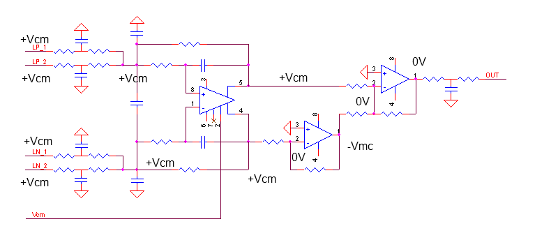

    Много человек в ЛС/Скайпе/мейле позадавали почти одинаковые вопросы. Чтобы не повтоярться, я отвечу тут, заодно и другим, кто не очень в курсе схемотехники ОУ, будет интересно.
    Спрашивают - почему я написал что "все ОУ кроме выходного, работают практически в однотактном классе А"?
    Для начала, распределение постоянных напряжений в схеме:
    постоянное напряжение на выходах микросхем ЦАПов равон Vref/2, это же напряжение присутствует на выводе "средняя точка" ЦАПа (Vcm).
    У "Полного Дифференциального Усилителя" (FDA) котогрый исползуется в качестве ФНЧ и (в варианте А) сумматора моно каналов, есть вход "смещение выхода", которые определяет величины постоянного смещения на обоих выходах.
    Я подаю на этот вход напряжение средней точи ЦАПа - Vcm.
    Что при этом происходит? Постоянное напряжение на выходе ЦАПа равно Vcm, напряжение на входах FDA равно Vcm, значит - разности потенциалов на входных резисторах нет! Это позволяет не использовать разделительные конденсаторы на выходах ЦАПов (см. даташит - он рекомендует нагрузку 1.5к без конденсаторов и 1кОм с конденсаторами, у меня примерно 1.88к без конденсаторов).
    Далее - напряжение на обоих выходах FDA также равно Vcm. На выходе инвертора, напряжение равно -Vcm.
    По переменному напряжению - его амлитуда нигде не превышает Vcm, а значит при раличии равного Vcm смешение - никогда не меняет полярности. На выходах FDA оно всегда положительное, на выходе инвертора - всегда отрицательное.
    В выходном каскаде, +Vcm с выхода FDA суммируется с -Vcm с выхода инвертора, уничтожая друг-друга.
    Далее - давно известно, как выход обычного ОУ заставить рабтать (в определенном диапазоне выходных напряжений/токов) в однотактном классе А - надо поставить резистор определенной величины между выходом и питанием (неважно каким) - см. Рис 1:
    Если "раскрыть" ОУ, нарисовав его выходной каскад - увидим Рис.2., или упростив схему- Рис.3.
    В нашем случае, этим резистором явлется входной резистор следующего ОУ, который вторым концом сидит на "виртуальное земле" - см. Рис.4, и выходом каскада можно считать ток через этот резистор. Далее эволюционируем Рис 4 в Рис.5, Рис.6 и Рис.7 для инвертора.
    Желающие, могут просимулировать схему, и убедиться - ток на выходах FDA и инверторе ВСЕГДА направлен в одну сторону.
