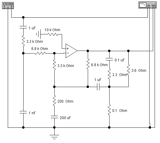

    Дописал наконец статью по схемотехнике инвертирующего усилителя с гибридной обратной связью как по напряжению, так и по току. Обладает всеми преимуществами ИТУН, при значительном снижении его недостатков.
    http://lincor-lib.narod.ru/Amps2.htm - внизу странички
    Мнения, комментарии?
    И еще, это действительно новое слово, или кто-то до меня такое решение уже предлагал? Был у кого-нибудб коэффициент усиления пропорционален квадратному корню из импеданса нагрузки?
    Жду откликов

    Рисунок 3, с точностью до R4 с представлением переменника располовиненным, почти идентично! На сегодня самая приближенная схема. Город назначения пива?

    Частотно-зависимые и я предлагал, только не воплощал в железе:
    https://forum.vegalab.ru/showthread....4243#post44243
    https://forum.vegalab.ru/showthread....4411#post44411
    в первой легко регулируется "граница" зон действия ОС по току и напряжению номиналом резистора на инвертирующем входе ОУ.
    а вот инвертирующая схема, её вроде не выкладывал:

    Lincor, у вас там в статье раздел детали и упоминается что С3 должен быть матсушита или оскон на 35В. до недавнего времени у осконов потолок 20В был. 30В вроде недавно появились и то на 22.0. вообщем 100.0*35 у осконов что то не пахнет. хотя в статье на фото вроде как оскон припаян
    тестовая плата от скольки вольт была запитана?
    и если уж начали за осконы то почему бы вместо нихрома в гипсе не прописать бы каддок ?
    а все блокировочные пленочники не WIMA FKP ?
    силовые элеткролиты обычно поближе к потребителю а блокировочную пленку поближе к клеммам. у вас на плате почему то наоборот
    вместо керамического дискового почему бы не поставить NP0
    улучшений вообщем море. просто диковато смотрятся осконы и К73-17 рядом на одной плате
    На чем слушал, то и упоминаю. Осконов Санивских 100мкФ 25В мне перепала в свое время ленточка. Как и NHG. Но уж коль я все равно предусмотрел шунтирование хитановской фольговой пленкой PEI, то гепотетически туда и Jamicon покатит.
    Дома от +- 26 гонял, Лехе поиграться давал - вроде +-35 ей вкатил.
    Угу, или мангантан Вишаевский с "нулевым" ppm. Есть же понятие разумной достаточности. Откуда радиолюбители сельские такие вкусности возьмут?
    Тут габариты уже. FKP, это, конечно, хорошо, но у Вимы в россии только 2 дистрибьютора и несколько производственников, кормящихся с Setron, и достать простому смертному ее также не всегда удается. Сейчас на проходе стоит банально Pilkor MKT, а любой полипропилен такой емкости будет занимать громадную площадь. Ну да, лежат у меня в заначке дксяток MKP10 на 10мкФ, так он один как две платы размером...
    Почему "обычно"? У кого ESR меньше, тот к ногам ближе и стоит, чтобы отдаваемый импульсный ток для ВЧ диапазона не "вяз" в паразитной индуктивности длинных дорожек. А на НЧ наоборот - пофиг.
    Во входной фильтр? Ой, ради бога, гладенький температурный коэффициент там ничего не изменит. Ну будет плавать срез на 10кГц туда-обратно, он все равно сильно завышен.
    Ну так макетирование. Если в корпус оформлять с приличным бюджетом, естественно там К73 не останется. И в питание пойдут Hitano EXR. И в шунты Pilkor или Iskra, и резисторы 1% и т.д.

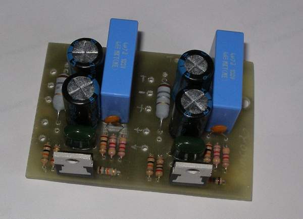

    Собрал MF3, фотку прилагаю.
    Послушал, но явно не на том. У меня сейчас одни АС - второго порядка фильтры, вторые - Monitor Audio Bronze Reference 2. Там вообще под 4, вроде, плюс конжугейты. Короче не сыгрались по низу.
    Середина и вокал - отпадно, как и предполагал - чисто и динамично, с характерными мурашками по спине. А вот с басом на МА-шках MF3 не справился - не глубоко и не слишком динамично.
    НО! У них номинал 6Ом, а сопротивлние длинноходного басовика всего 3Ома, соответственно и завал там, где у ИНУН подъем. Как доберусь до своих бумажных мониторов, послушаю на них. Но то, что я услышал в среднем/верхнем диапазоне весьма впечатлило.
