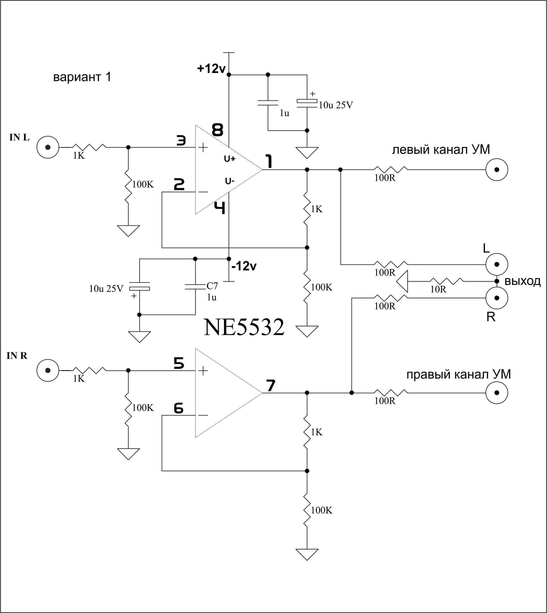

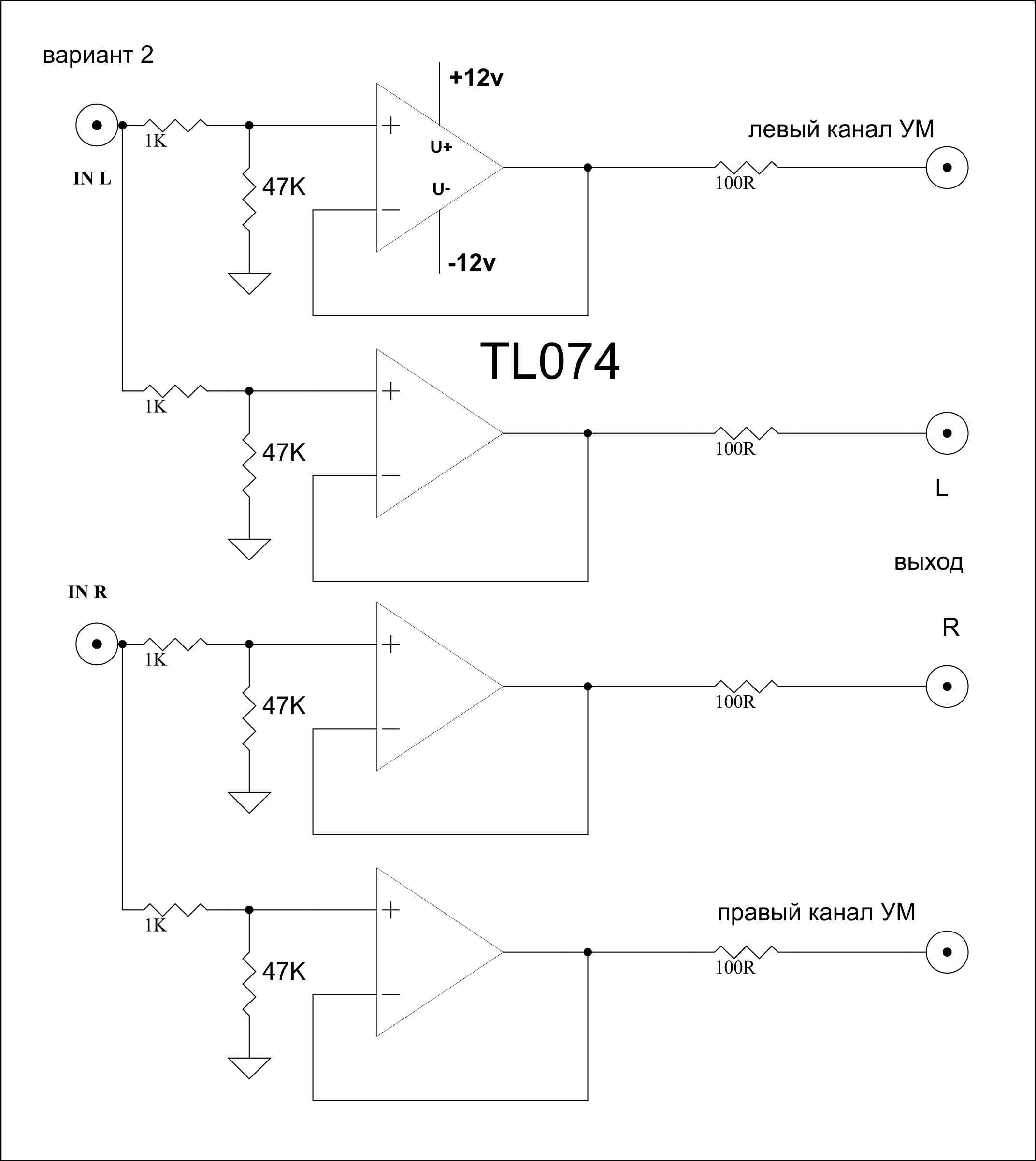

    Здравствуйте уважаемые форумчане! На выходных собрал свою первую схему - усилитель MF1 (Lincor). Звучание очень порадовало. Предусилитель собирал по схеме от TALE 3U. Правда, не смог найти рекомендуемые Yooree микросхемы LT1356, поэтому поставил TL074. Но все равно звучание очень неплохое.
    Но теперь возник вопрос. Мне нужно сделать выход на другой усилитель, но громкость, НЧ и Вч должны регулироваться на уже собранном TALE 3U + MF1. Подскажите пожалуйста, как лучше поступить в данном случае?
    Нашел в сети несколько схем, но не хотелось бы по неопытности испортить то, что есть сейчас (я имею ввиду звучание). Может кто-нибудь подскажет, какая из схем предпочтительнее, и какие микросхемы лучше использовать в данном конкретном случае?
    Заранее благодарен всем отозвавшимся.

  9. #348
    Старый знакомый Аватар для RAVe
    28.10.2004
    Сочи, Москва
    545
    По умолчанию Re: MadFeedback1. Закончил статью. Мнения.
    Все зависит от того что у тебя на выходе твоего источника. во 2 варианте ты грузишь его, в 1 грузишь TL. Сделай как в 1 но выходные замени на 200 Ом. Тогда нагрузка для TL останется такой же. Если сделать как во 2 варианте - надо поднимать сопротивление входных с 47К до 100 К. ОУ использовать можно те же
    На какую акустику играет MF1?
    foobar2000, PCM1793, Lm3886 (Mauro), MVV, Lm 1876, Акулиничев с гл. ООС, SE 6Н9C EL34, TA2024

    Зачем при единичном усилении ставить резисторы в ос, в первом варианте ризисторы можно убрать и сделать как во-втором.
  11. #350
    18.06.2010
    8
    Большое спасибо за совет и отдельное спасибо за оперативность. Я так понимаю, что можно использовать вариант 1 с KU=1, но на выходе увеличить сопротивление с 100 Ом до 200 Ом. А если микросхему NE5532 заменить на TL072P?
    Просто они у меня есть в наличии, а NE5532 нужно ехать на Кардачи покупать...
    Источник пока только ноутбук.
    Акустику использую Pioneer CS-5070, и иногда старенькие 10АС-201 от Юпитера (немного переделанные)
  12. #351
    Частый гость Аватар для sael83
    15.07.2009
    Беларусь, Гомель
    278
    у tl074 выход слабей ne5532, по первому варианту получается что на оу будет нагружен вход усилителя mf-1 сопротивлением около 10К и какой нибудь еще источник, сопротивление которого может быть тоже низким, ne5532 получше бы справилась с подобной нагрузкой.
    Тогда второй вариант с tl074 предпочтительней, и поднять сопротивление входных с 47К до 100 К, как RAVe советовал.
  13. #352
    18.06.2010
    8
    RAVe и sael83 спасибо за совет. Сегодня собрал схему вариант1 на ne5532. Все работает отлично. Правда второй усилок на выход еще не подключал. Сегодня попробую подключить Samsung MM-39, хотя предполагаю использовать Panasonic SA-HE-70, но его сейчас на время отдал другу. Звучание MF1 по сравнению с панасоником мне лично нравится больше.
    А скажите, пожалуйста, какое назначение сопротивления в 10 Ом на схеме выхода вариант1 на ne5532? Зачем он нужен?

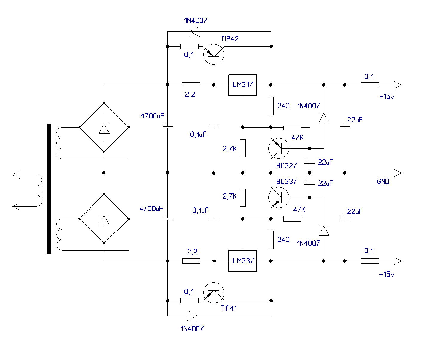

    Усилитель MF1 на TDA7293 у меня запитан нестабилизированным напряжением +26/-26 В от двух запараллеленых трансов ТН58. Подскажите, пожалуйста, насколько целесообразно использовать стабилизатор напряжения по нижеприведенной схеме? Будет ли на нем нормально работать MF1?Нажмите на изображение для увеличения.
    PS. Схема взята с сайта mikrocxema.ru/poleznye-skhemy/dvupolyarnyjj-istochnik-pitaniya-umzch.html#respond
    Целесообразность стабилизаторов - сложный вопрос. При питании интегральных (микросхемных) УМ, для себя, вижу пользу от стабилизаторов в том, что можно довольно безбоязненно поднимать напряжение питания м/сх, и не случится никаких скачков напряжения за область безопасной работы, т.е. можно получить максимум по размаху напряжения.
    Схема на рисунке работать должна. Улыбает только то, что на входе 18-25 Вольт, а на выходе - 38 Вольт .
  16. #355
    18.06.2010
    8
    Так все таки будет с таким стабом нормально работать или не стоит заморачиваться?
    По описанию на сайте при входном напряжении 15-25В он на выходе может отдавать +/- 38В и ток до 20А. Просто я пока в этом не сильно разбираюсь, поэтому и спрашиваю совета.
  17. #356
    Частый гость Аватар для Радис
    Казань
    288
    Mirona. Найди сайт Аудиокиллера. Там, в какой то из его статей есть описание, как надо питать в ТДА УН раздельным питанием ( заводятся на какието ножки микросхемы).
    Так вот: питаешь УН либо просто от отдельного выпрямитяля, либо от стаб. источника-от этого шибко растёт качество данного усила. Весь УМ питать стаб. источником смысла либо нет, либо ведёт к ухудшиению.
  18. #357
    Завсегдатай Аватар для Vovk
    24.12.2004
    Зеленьій клин
    2,855
    На вашем рисунке (выше) линейный стабилизатор, у него выходное напряжение всегда будет ниже входного. Т.е., на рисунке опечатка.
  19. #358
    38,822
    Не может, это не вечный двигатель, и не импульсный стабилизатор, где можно понижать/повышать как хочешь.
    Тут выходное напряжение равно 2*13+12-0.6=37.4В, но для этого на входе должно быть как минимум вольт 39-40.

  21. #360
    18.06.2010
    8
    Спасибо всем отозвавшимся. Я так понял, что мне достаточно будет купить два транса ТН-61, запараллелить их, поставить диодный мост + конденсаторы по 10-12 тыс. мкФ на плечо и на выходе у меня будет приблизительно +/- 35 В. Мощности транса должно хватить. А какие конденсаторы в БП поставить? Есть в наличии Hitano ECR 4700 uF x 50V 4 шт. и Koshin KA3 2200 uF x 50 v 4 шт., и 4 шт. К73-17 на 4,7uF. Этого будет достаточно?
