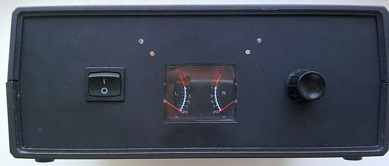

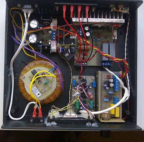

    Доделал mf на базе Lm1876. Около полугода оно лежало в коробке из под обуви, теперь дошли руки затолкать все внутрь корпуса.
    Ничего лучше ширпотреба из пластмассы найти не удалось, поэтому строго не судите. Собственно это мой первый усилитель, который полностью оформлен в законченный вид.
    Фото:
    Питание организовано через стабилизаторы, причем напряжение на их выходах нарастает плавно. Это позволяет полностью избавится от щелчка при включении (микросхема начинает работать от 8,5 вольт), отсутствует бросок тока, конденсаторы плавно заряжаются, стабы легче переносят большую емкость на выходе. Еще не нужно ставить задержку на реле, за счет схемотехнической надежности mf можно отказаться от защиты. Выходная мощность не большая, но для озвучивания комнаты, вполне хватает.
    Шум еле-еле слышен, только если вплотную поднести ухо. Ничего не перегревается даже на максимальной громкости.

    для неё подойдёт только lt1084 или lt1083 или стабы с мощными транзисторами. - какие стабы используются? Если на 3 А то будет полный "щит"...
    ню ню
    При питании +-15В думаете сгорят? 3А это максимальный пиковый ток, я исходил из среднего тока потребления, lm317,337 вместе дадут 3А и у них ведь есть защита, для реальной музыки (не синуса) не сойдет? Почти пол-года у меня это работает, на средней громкости радиаторы на стабах едва теплые.
    Про схемотехническую надежность писал Lincor в своей статье.
    http://www.national.com/ds/LM/LM1876.pdf
    http://www.fairchildsemi.com/ds/LM/LM317.pdf
    смотрим даташиты.
    lm1876 потребляет в пике от 3 до 3,5 А! lm317 и lm337 выдают 1,5 - 2 А после чего включается система ограничения тока.
    lm317 и lm337 работают на два полуплеча нагрузки поэтому ток у них убдет 1,5 - 2 А, а не 3!!!
    посему при работе усилителя на больших мощностях будет ограничиваться ток - и будет "ну очень плохое качество". К тому же в музыке есть пики сигнала с большим потреблением по току кратковременным, вот эти пики ваш стаб весь ограничит, поэтому усилитель будет сглатывать атаку данных сигналов.
    Это в чём она проявляется в резисторе подключенном последовательно с динамиком??? Представим что у микросхемы пробилось верхнее плечо, на динамик + резистор подаётся постоянка + 15 В, суммарное сопротивление 4,22 Ом. 15 В разделить на 4,22 = 3,55 А из которых около 3 Ампер получит на себя динамик. Посмотрю я на динамик который окажется под постоянкой 15 В 3 А
    или я что-то не понимаю???
    Вы правы, просто усилитель делал для прослушивания музыки, ватт 5 мне достаточно, а так, лучше умощнить транзисторами.
    Просто привожу выдержку из статьи:
    Совершенно очевидно, что ни один здравомыслящий человек акустику с таким низким сопротивлением подключать к микросхемному усилителю не будет, однако вглядитесь, при коротком замыкании Ку практически уходит в ноль, а ведь последовательно динамику стоит еще и R7, который также ограничивает ток.
    Там еще график есть.
    Конечно если вылетит транзистор в плечах, то ничего динамику не поможет, просто как мне кажется предпосылки к этому в этой схеме ниже.
    Ну так я про это и пишу, а на встроенную защиту уповать не стоит. Я лично сжёг 2 LM3886 за свою жизнь... 1876 такая же... и они были не левые. У обеих пробилось отрицательное плечо.
