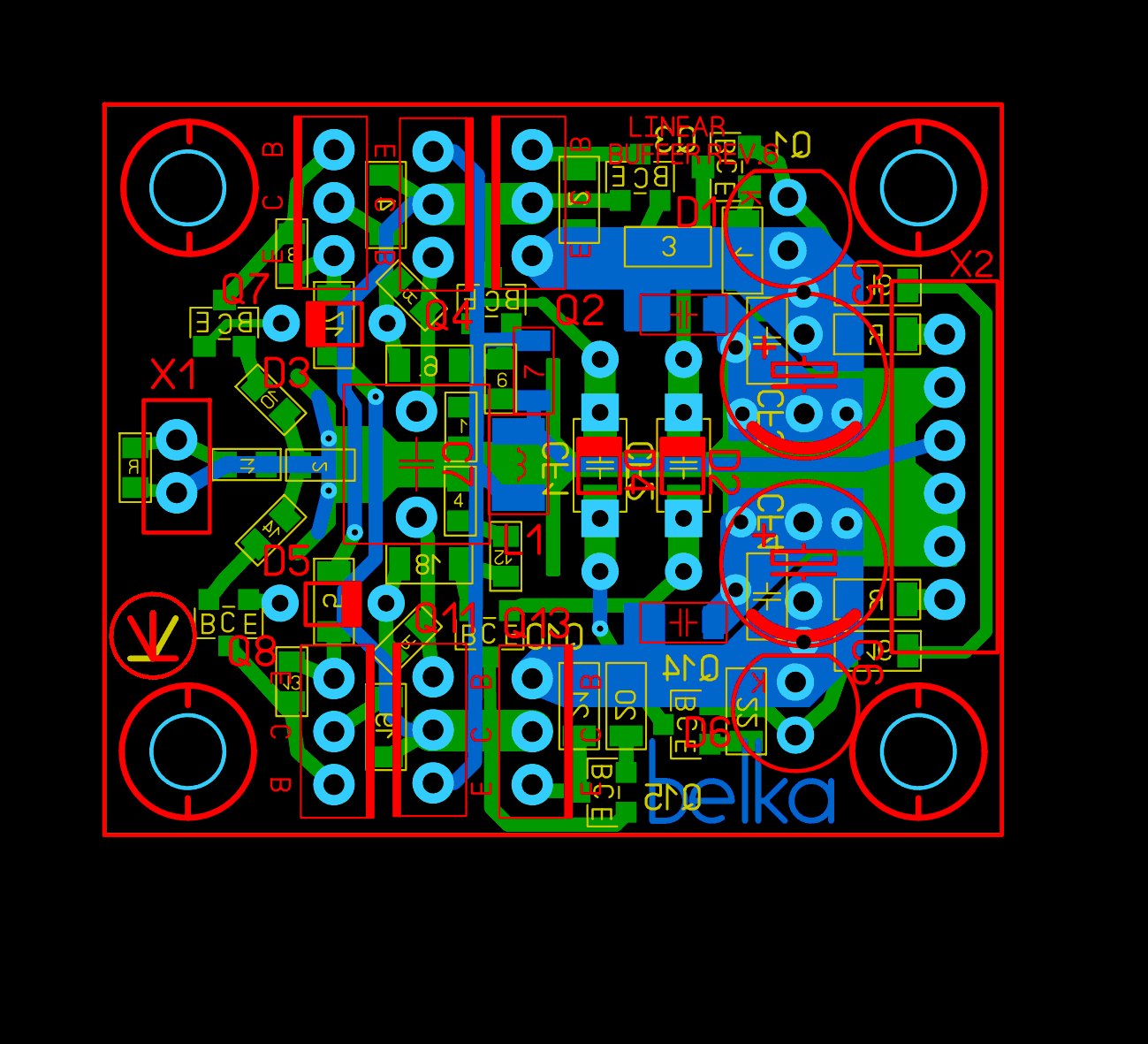

    В анализе искажений уровни 2-й и 3-й гармоник на 20-ти килогерцах, 3 вольтах амплитуды сигнала на входе буфера, при 15 ком выходного сопротивления источника, и при нагрузке 1 ком+100пф ниже 130дБ каждая.
    В % это лучше 0,0000ХХХ%. В железе всё совпадает.
    И это без общей петли ООС.
    Индуктивность на выходе - это эксперимент с нагрузкой 100пф. Реально резисторчик 22 ома последовательно в выхлопом и всё.
    Диоды термостабилизации любые, лишь бы удобно было монтировать. В симуляции 1N5819. R8=R13 - выставить ток покоя выходников 30мА примерно.
    Если использовать для термостабилизации эмиттерные переходы одноимённых выходным транзисторов или обычные диоды, ток покоя ограничивается резисторами (10-33 ом) в эмиттерах ВК , расплата - некоторый рост искажений.
    Можно вообще вместо диодов поставить резисторы 33-75 ом, кому сколько нужно тока ВК, а термостабилизировать устройство установкой транзисторов в корпусах ТО-126 бутербродом на общем радиаторчике. У меня именно так и сделано. Собраны один над другим:
    Q7-Q2-Q4 и Q8-Q13-Q11
    Модель в Микрокапе.
    Печатная плата устройства, любезно разработанная Владимиром Лепёхиным.

    Хорошо бы трассировку посмотреть в графическом виде, не умею я Лайоутом пользоваться, очень сложная программа.
    Я тоже лайоут не люблю. Нет в нем инструментов проверки и анализа топологии .
    Пока выходит так:
ID:	226206 Нажмите на изображение для увеличения.
ID:	226207 Нажмите на изображение для увеличения.
    Выходную катушку развернул для минимизации емкости.. Под первой площадкой пустота .
    ЗЫ. А на трухоле хороший вариант был предложен. Вот: https://forum.vegalab.ru/attachment....9&d=1393233988.
    Последний раз редактировалось bukvarev; 06.01.2015 в 00:39.

    По умолчанию Re: Малоискажающий повторитель напряжения.
    Ну, вроде доработал. Буду "утюжить" этот вариант:
    bb6_jbr.rar
    Размеры платы - 43х35 мм, посадочные - 35х27 мм.
