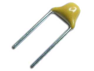

ID:	120474А если для блокировки использовать такие конденсаторы, а не SMD это сильно плохо?

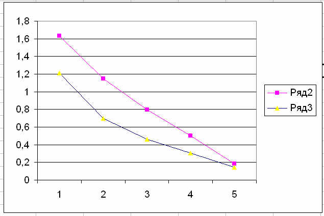

ID:	120515Примерно так должно получиться.

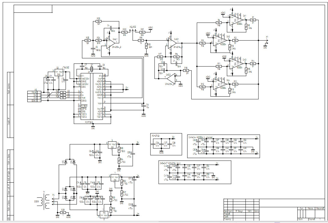

    Уважаемые господа!
    Хочу сделать USB ЦАП с выходом на NE5534 (вдохновил меня господин Агеев простотой и доступностью решения). По мотивам pdf-ки на PCM2702 (она у меня есть в наличии) и ваших схем набросал вот такую вот фигню:
    Schema1.pdfНажмите на изображение для увеличения.
    Будет ли сие работать?
    Попутно: (вроде бы много раз здесь обсуждалось, но всё-таки) нормируется ли коэффициент гармоник и прочие искажения для керамических конденсаторов. В каталогах производитей таких данных нет. Тоесть, есть ли какое-то цифровое выражение на сколько NPO лучше X7R, X5R. (Интересно больше с той точки зрения, что при покупке SMD на радиорынке не всегда ясно, что за диэлектрик тебе продают)
    С уважением, Сергей.

    По умолчанию Re: лучший сдвоенный операционник для выхода на наушники ?
    Цитата Сообщение от westwind Посмотреть сообщение
    Уважаемые господа!
    В аналоговой части особых косяков навскидку не видно, в цифровой - с 2702 не работал. Возможно, имеет смысл поставить на USB вход ESD защиту, чтобы не подбить входы микрухи при перетыканиях. На "+" вход того ОУ, что раскачивает связку 5534 (DA5.1), неплохо бы поставить емкость на землю, хотя бы 100 пФ, чтобы не лез ВЧ мусор от проводов к переменнику.

    sia_2, Конденсатор на вход DA5.1 поставлю. Спасибо. На счёт защиты по USB тоже учту.
    Ну вот, раз концепция одобрена, буду разводить плату!!!
    Ещё раз спасибо.
    Между VBas и электролитом, желательно поставить резистор на 1–1,5 Ом. Это ограничит ток зарядки конденсатора, продлит жизнь разъёму USB, и избавит от зависания, при плохом контакте VBas шины USB.
    Параллельно С12, нужно поставить низкоимпедансный тантал, как минимум, на 47 мкф. О дросселях, лучше, не забывать.
    Между землёй и восьмой лапкой ЦАПа, желательно поставить тантал, 4,7 мкФ, а сопротивление R28, увеличить в два – три раза.
    Подключив, резисторы, 10 -15 ком, от выводов 23 и 19 на шину аналогового питания, переведёте выходные каскады ЦАПа, в класс А. Звуку, существенно полегчает.
    Постфильтр, желательно, использовать неинвертирующий. Лучше - пассивный.
    По моему мнению, ВЧ мусор, присутствующий на аналоговых выходах ЦАПа, нужно хорошенько отфильтровать, чтобы нормально работали 5534.
    Постоянное напряжение 2,5 В, на регуляторе громкости???!!!
    ЦАП выдаёт, амплитуду сигнала 3,2В, и постоянку - половину, от напряжения AGND (2,5В). R20 имеет номинал 20 Ком.. Для большинства переменных резисторов, такая нагрузка, вызовет огромное повышение уровня шума и треск. Номинал R20, нужно увеличить, в 20-50 раз, или исключить, его.
    R21 – а, он, нужен?
    Для OPA2134 (DA5.1), нагрузка – 450 Ом. Не многовато, ли?
    Ок. Согласен.

    ... пропустил... ввиду того, что это был черновой варианот схемы... а зачем Low ESR ёмкость?! Я планировал туда "любой" алюминиевый электролит 10-20мкФ. Это же питание цифровой части, и импульсов потребления тока там быть вроде не должно. Или я не прав?

    А вот здесь можно поподробнее для не очень ... ну, тоесть для меня
    Почему неинвертирующий лучше?! Почему лучше пассивный?!

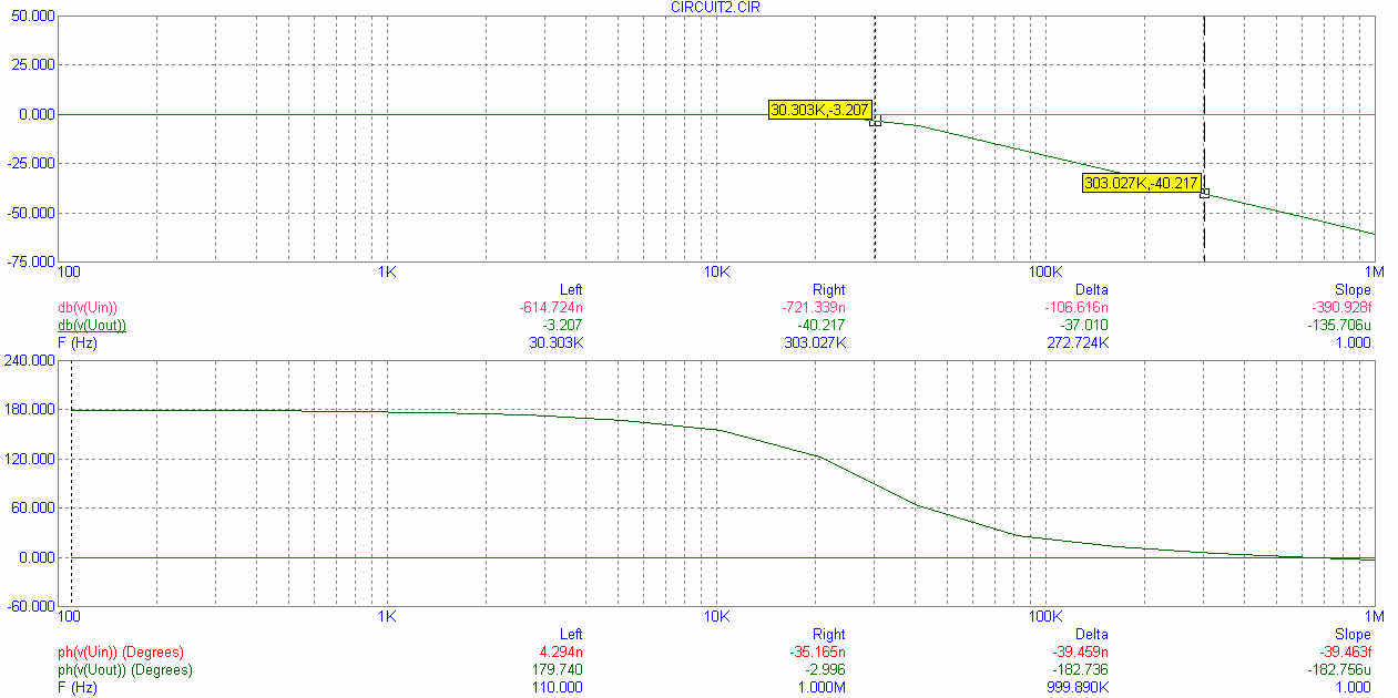

    Я перерисовал то, что было в pdf на ЦАП. Я его даже не считал, если честно... Щас посмотрел на АЧХ этого фильтра (тот, что у меня на DA6.1):Нажмите на изображение для увеличения.
    Спад начинается с 20КГц!!! Странно.

    Пардон. Здесь я должен был пояснить, что к контактным площадкам, обозначенным у меня как X2_RES я подключаю переменник номиналом 22КОм.
    А дальше, я если честно не понял, что Вы имели ввиду. R20 я подключаю со среднего контакта переменника на землю (я его пересчитал в меньшую сторону = 4,7 КОм) дабы линейная характеристика переменного резистора стала больше похожа на экспоненциальную. Посмотрите новый вариант схемы, если не затруднит. Ток, отдаваемый DA6.1 при 2.5В на выходе не превышает 0,350 мА. (2,5 / (3,5К + 4,7К)). Здесь у меня получился график (нижний тренд) зависимости напряжения на выходе делителя от положения ручки для переменника 22КОМ и R20 = 4,7КОм:Нажмите на изображение для увеличения.
ID:	120865 Резистор R21 можно и убрать... просто он не даёт скрутить громкость в ноль.
    Посмотрите новый вариант.
