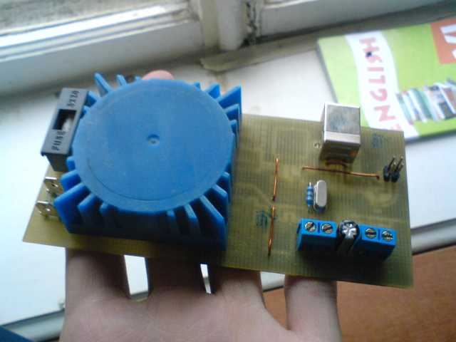

    Сделал PCM2702E отдельно от ФНЧ (стандартная схема с немного увеличенной частотой среза на AD823, +/-15 LM317/337 в питании и 4,7мк к73-17 на входе). Подключал на ушной усилок семенина(ему ВЧ не так страшны).
    Звук без фильтра намного лучше, звуковая картина на порядок четче, как будто другой цап играет. Может дело в фазе, которую ФНЧ на 180 крутит? Т.к. в даташите нигде не указано, что у выхода инвертированная фаза, значит она 0, т.е. нормальная.
    Что делать? Не инвертирующий ФНЧ?
    Да.
    На выход ЦАПа - резистор 1 КОм, а не 12 КОм.
    После резистора подключить 100 - 220 пФ., конденсатор, на землю и дроссель на 2,2 - 3,3 мкГ.
    С выхода дросселя, такой же конденсатор на ту же землю.
    С точки соединения дросселя и второго конденсатора, через резистор, на 220 Ом, подать сигнал на не инвертирующий вход высокочастотного операционника, с полосой единичного усиления, хотя бы, 100 МГц..
    Так как с выхода операционника лезет 12 МГц, то после него, желательно поставить фильтр, на дросселе 3,3 - 4,7мкГ.
    Дросселя, очень сильно подчищают звук, уменьшая перегрузку ЦАПа и операционника.

    По умолчанию Re: USB PCM2702 - качество звука, ваше мнение
    Делал летом данный ЦАП, подключал как через ФНЧ на ОУ(ad823+к73-17 4.7мк), так и напрямую к усилителю для наушников Семынина. При подключении напрямую был огромный выигрыш в звучании. В итоге я поместил данный ЦАП в корпус с усилителем Семынина, за затраченные деньги получился очень привлекательный по звуку вариант.
    (Прямое подключение не рекомендуется усилителям с ООС, т.к. они могут возбуждаться.)
