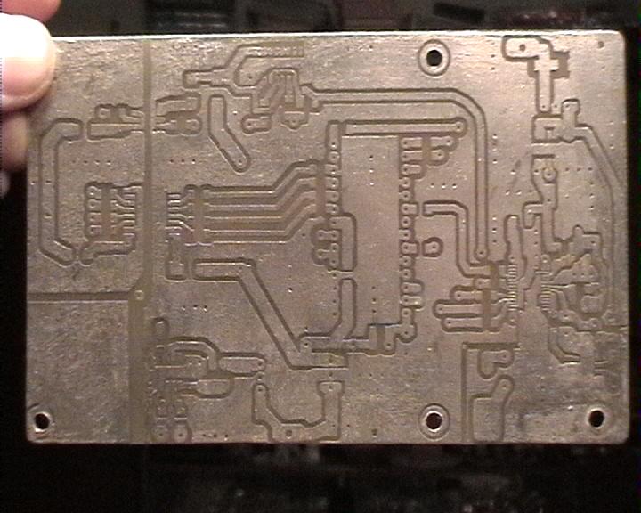

иновации сработали, плата чудо!!! протравил. вывод из опыта, жмите утюгом сильнее и дольшебумага мелованая, надергал из "глянцевых" журнлов
А я вот на факсовую бумажку тоже перешел - теперь печатки с первого раза получаются. Раньше чего только не пробовал - и глянец, и мелованную, при отмачивании-сдирании бумаги очень часто вместе с ней и тонер удалялся- под ssop делать - вообще запара была полная, приходилось лепить небольшие модули.
С факсовой - просто песня, вот печатка - ssop28(шаг0.65мм) справа, в центре dip28, еще пяток корпусов в SOICe 8 и 16, вся мелочуга в smd. Облужена по совету vizzy![]()
сплав роде, кастрюля с кипятком и кисточка
