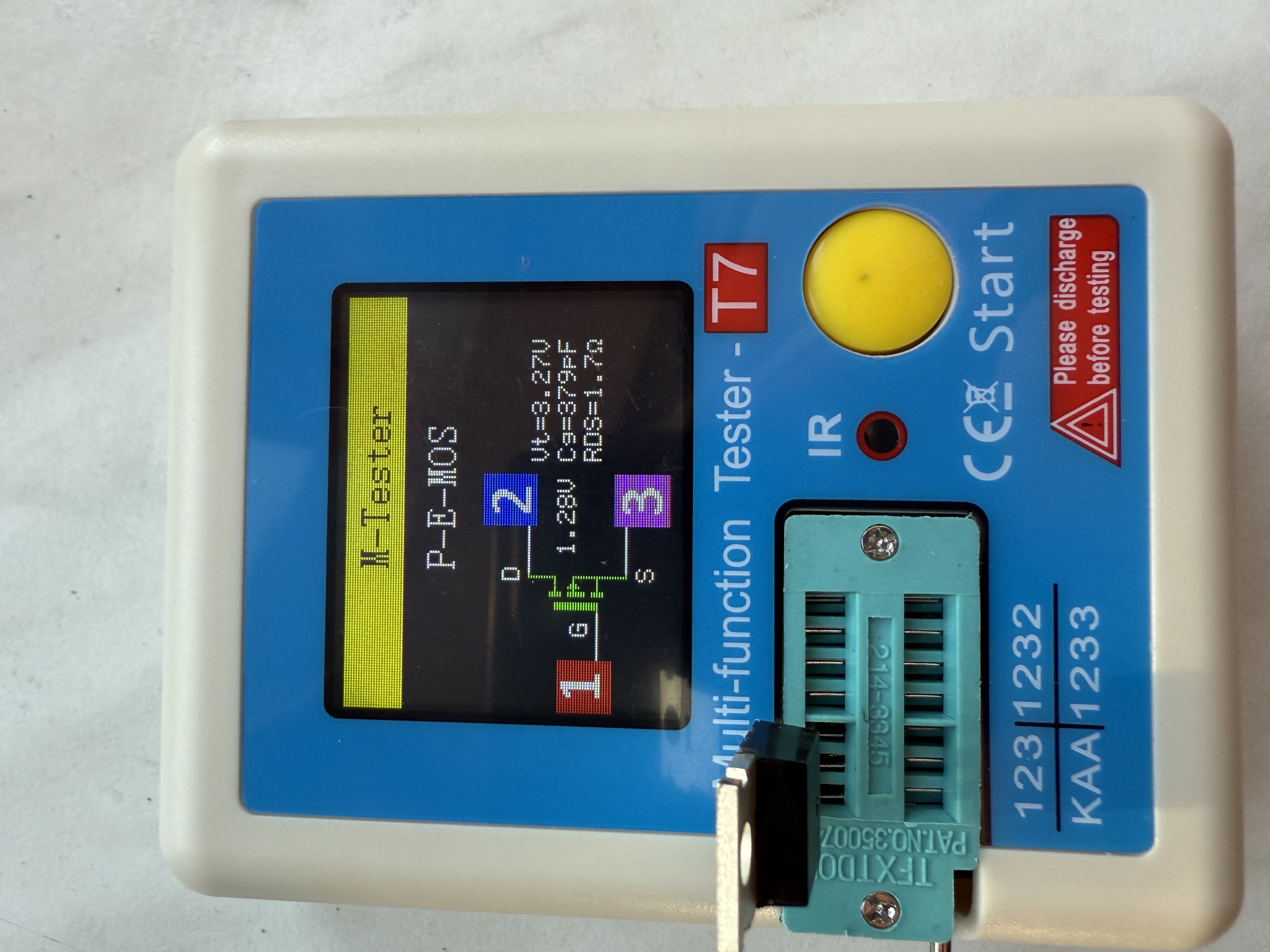

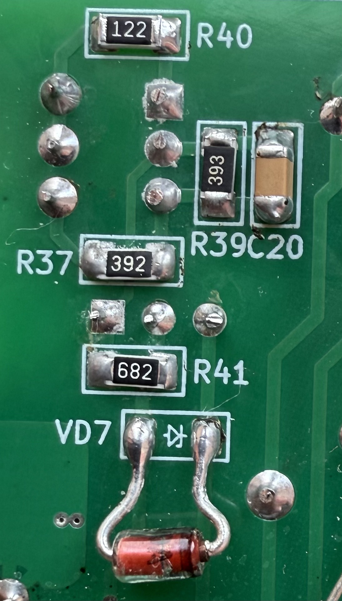

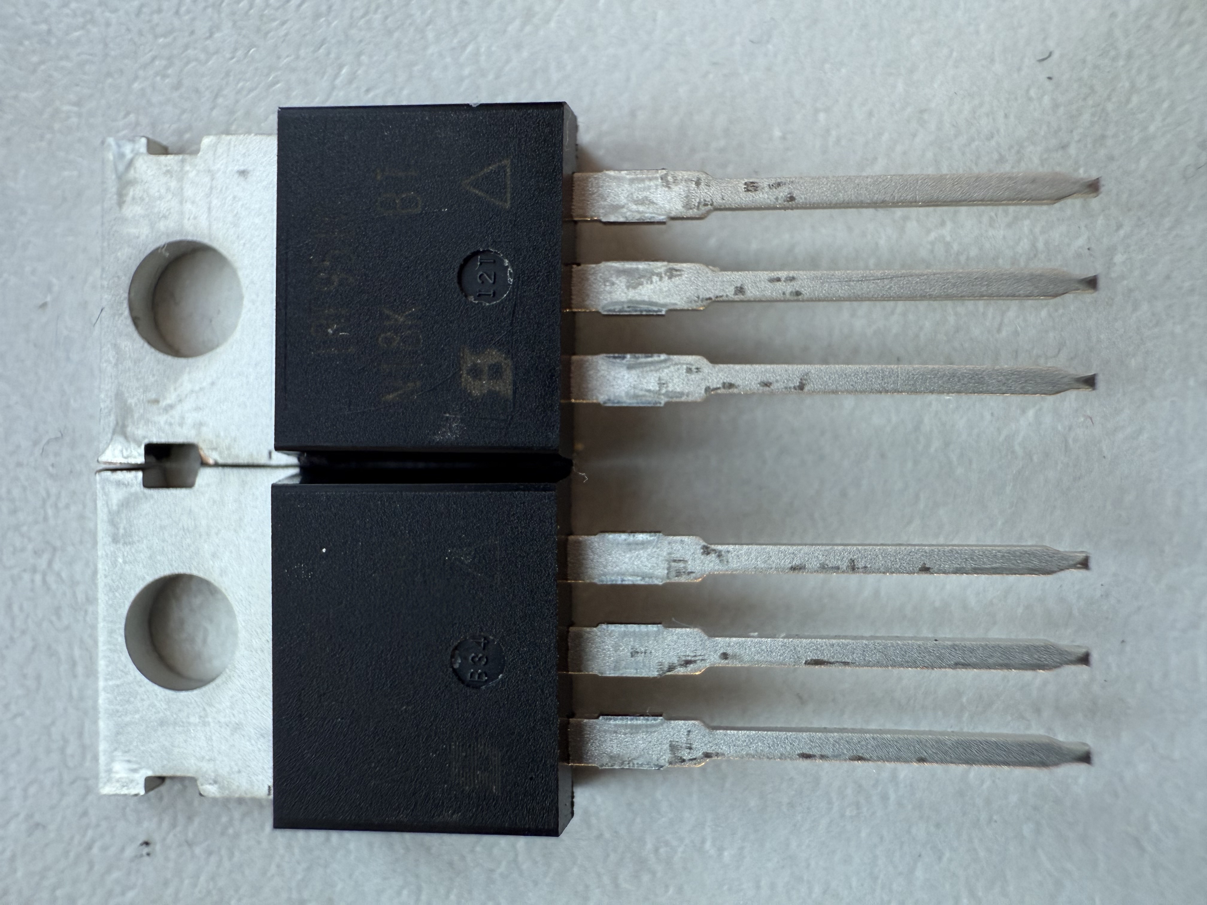

    Прошляпить и запаять диод вместо стабилитрона можно легко и не принужденно. Приборчик (пинцет-мультиметр) типа UT116A очень желателен, он стабилитроны до 18В обмеряет (тестовое напряжение 21В). Недостаток прибора - крупноват в сравнении с прочими пинцетами, но те стабилитроны не обмеряют. Можно и приблуду к обычному мультиметру заколхозить, но пинцет - удобнее.
    А на пробный запуск и предварительную отладку какие-нибудь КТ818, КТ819 запаять и выводные резисторы 0,22 Ом.
    Все таки при разборке выяснилось что это был стабилитрон на 10В и вполне рабочий. Пересобрал весь ВК, все компоненты проверил, на пробный пуск не устанавливал большие конденсаторы в питании. Цобель, землю лампы на радиатор.. все как рекомендовал Геннадий. На выход осциллограф. Подал питание через лампочку, светодиоды светятся, на плате ничего не "горит". На выходе постоянка около 30 - 60мВ и хорошо регулируется R9 (как рекомендовал Геннадий). Осциллограф на выходе показывает генерацию около 200МГц с небольшой амплитудой порядка 60мВ (возможно врет, у него предел 200МГц но синус есть!) Ток покоя между эмиттерами VT20-VT21 почти нулевой. Кручу R36 пытаюсь поднять ток покоя - несколько оборотов реакции никакой и когда на выводах стабилитрона VD7 около 6,5В ток покоя начинает резко (от 160мA!) неконтролируемо расти, на выходе при этом появляется синус 15МГц который похоже модулирует по амплитуде (5В) предыдущие 200МГц. Кручу R36 обратно - ток покоя быстро падает до 0! В общем стабильной регулировке тока покоя нет, хотя на стабилитроне VD7 напряжение нормально регулируется от 3 до 7В (возможно и выше но боюсь увеличивать т.к. ток покоя уже запредельный и радиатор сильно греется!) Теперь грешу на мосфеты, Геннадий тоже об этом говорил. Брал их из своих старых запасов, вот как выглядят:
    маркировка очень подозрительная.. еле видна, но на приборе при проверке вроде все нормально
    Что скажите? Могут быть левые? Если да то посоветуйте где берете нормальные.
    В ЧиПе купил, поставил, работают. Других вариантов не так уж и много.
    ---------- Сообщение добавлено 11:54 ---------- Предыдущее сообщение было 11:52 ----------
    Как то мало 6,5В для 160мА. Может Выходные транзисторы тоже стоит рассмотреть под замену? Или попробовать при наличии другие, можно одну пару.
    В моем случае ток начинал подниматься когда на VD7 было 8.4В и выше.
    Ну и обвязку TL431 еще раз проверить. Доп кондер 10-20мкф припаять параллельно VD7. R40 какого номинала? Я остановился на 1,5к - хотя сейчас это скорее не так важно.
    Имхо.

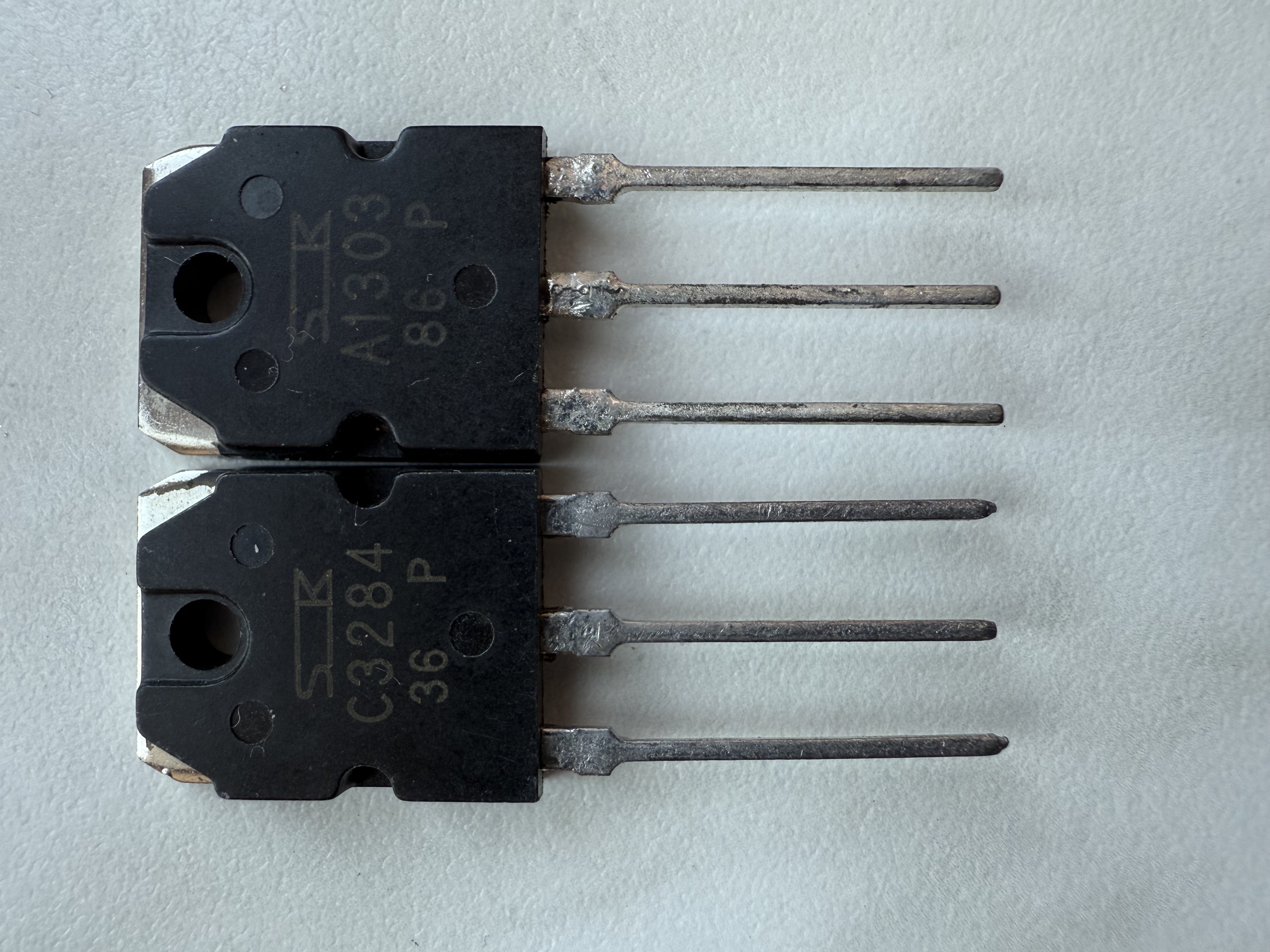

    Маркировка мосфетов на мою похожа?
    Дополнительный кондер 10мкф стоит параллельно VD7 и 100n
    вот обвязка TL431:
    Мне кажется этот узел работает нормально. Напряжение на VD7 хорошо регулируется. Вот только падение напряжения между эмиттерами выходников либо 0 либо сразу от 80мВ и резко выше причем без регулировки! И сопровождается генерацией на выходе.
    Вот как выходники выглядят из той же серии что у меня стоят. По прибору тоже все нормально.
    Нет, она именно такая, как на сайте.
    Случай из практики по irf510. В одном усилителе (Palabas AE50) с 6-ю запараллеленными подобранными выходными средне мощными полевиками и током покоя 320-350мА на транзистор ( в сумме 2А) поставил irf510. Неделю работают, потом некоторые пробиваются. Прокладки 1мм керамика, давали разницу температур пластина транзистора-радиатор примерно в 2 градуса. Менял 3 раза целиком все полевики на другую партию (ЧиД предоставил такую возможность). Результат аналогично-хреновый. Генерации не было.
    Поменял на irf610 из ЧиД, причем ток был увеличен до 2,4А (380-420мА на транзистор). Результат: полет уже 3 года нормальный, с владельцем усилителя переписывался в 2024г, он мне еще ИК снимки присылал.
    П.С. Я про замену 510 на 610 (и 9510 на 9610) уже писал в этой теме, но автор скептически отнесся к этой замене, типа шило на мыло. Но личная практика в описанном случае говорит о другом. Решать - вам.
    У меня 8,11В, 8,27В.
    ---------- Сообщение добавлено 12:22 ---------- Предыдущее сообщение было 12:22 ----------
    Тоже самое, покупал там.
    ---------- Сообщение добавлено 12:25 ---------- Предыдущее сообщение было 12:22 ----------

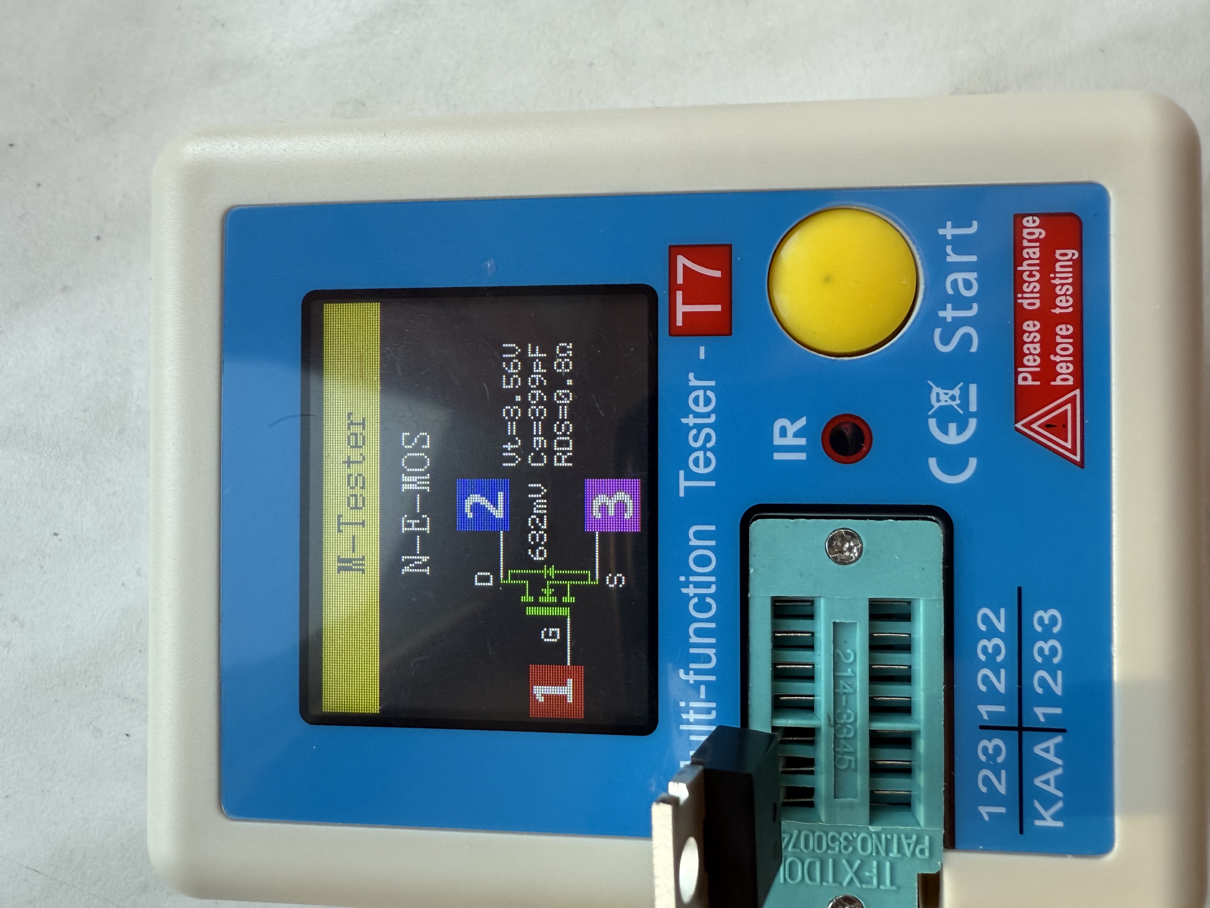

    Если мерил их тем что на фото выше, то это показометры, а не приборы.

    Мощные транзисторы конечно надо измерять на серьезную нагрузку, это бесспорно. Этот маленький приборчик только проверить «жив или мертв» по хорошему да.. надо все подбирать на режимах близких к эксплуатации

    Конечно , мы все здесь за музыку! Мне проще было купить усилитель за 20 к но мне бы хотелось самому вникнуть и научиться, и Геннадий своей схемотехникой всех нас учит! Пусть каждый из нас сделает свой усилитель и тут его выложит, но бессмысленно копировать! Лучше учиться! И давайте пишите лучше по теме
    ---------- Сообщение добавлено 15:17 ---------- Предыдущее сообщение было 14:09 ----------
    При таком напряжении (более 7,5В) я даже боюсь мерять.. там ток покоя запредельный нагрев радиатора полый… больно пробовать

    Мне все таки кажется это мосфеты (510 и 9510) начну с них в замене на 610 а там далее посмотрим..

    Купи в ЧипДип нормальные транзисторы и возможно проблем станет меньше, только не на алиэкспресс, есть тут аудиофилы которые на него молятся
