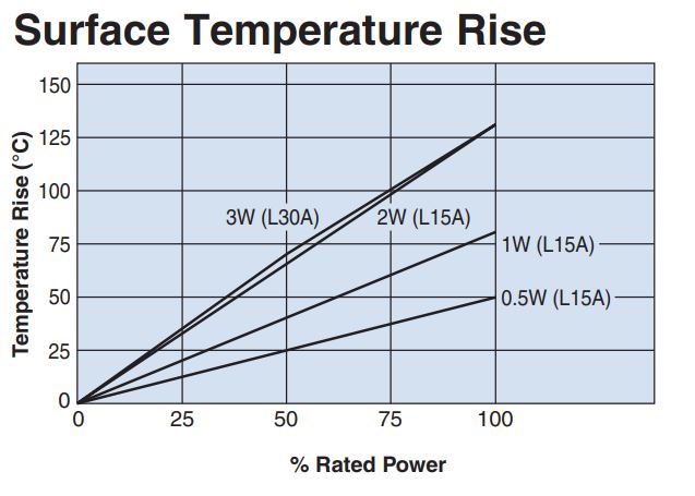

    Цитата Сообщение от velman Посмотреть сообщение
    порядка 70 градусов
    Порядок температуры определялся "методом 3-х П"?
    2-х ваттный резистор не должен так греться. Перегрев должен быть примерно такой:
  3. #1242
    Новичок Аватар для velman
    16.08.2019
    10
    По умолчанию Re: YES Gybrid
    Вобщем-то на них должно рассеиваться около 0.3-0.4W . Измерьте на них напряжение и далее по известному закону .
    напряжение на них 23в, 1.76 Вт получается. Смущает, что на обоих каналах это. Как то можно повлиять на уменьшение нагрева? Или только резистор большей мощности поставить?
  4. #1243
    Частый гость Аватар для V_V_V
    06.01.2017
    252
    на них 23в,
    Должно быть 7-8В, что-то у Вас не так.
  5. #1244
    Аватар для Геннадий3
    04.11.2009
    76
    2,473
    Измерьте напряжение на R30,R31 .
  6. #1245
    16.08.2019
    10
    2.24в и 2.17в соответственно.
  7. #1246
    04.11.2009
    76
    2,473
    Многовато будет .
    Так , давайте с самого начала - как настраивали , что крутили , какой ток покоя , какое напряжение на выходе , подключали генератор с осциллографом - короче , все рассказывайте .
