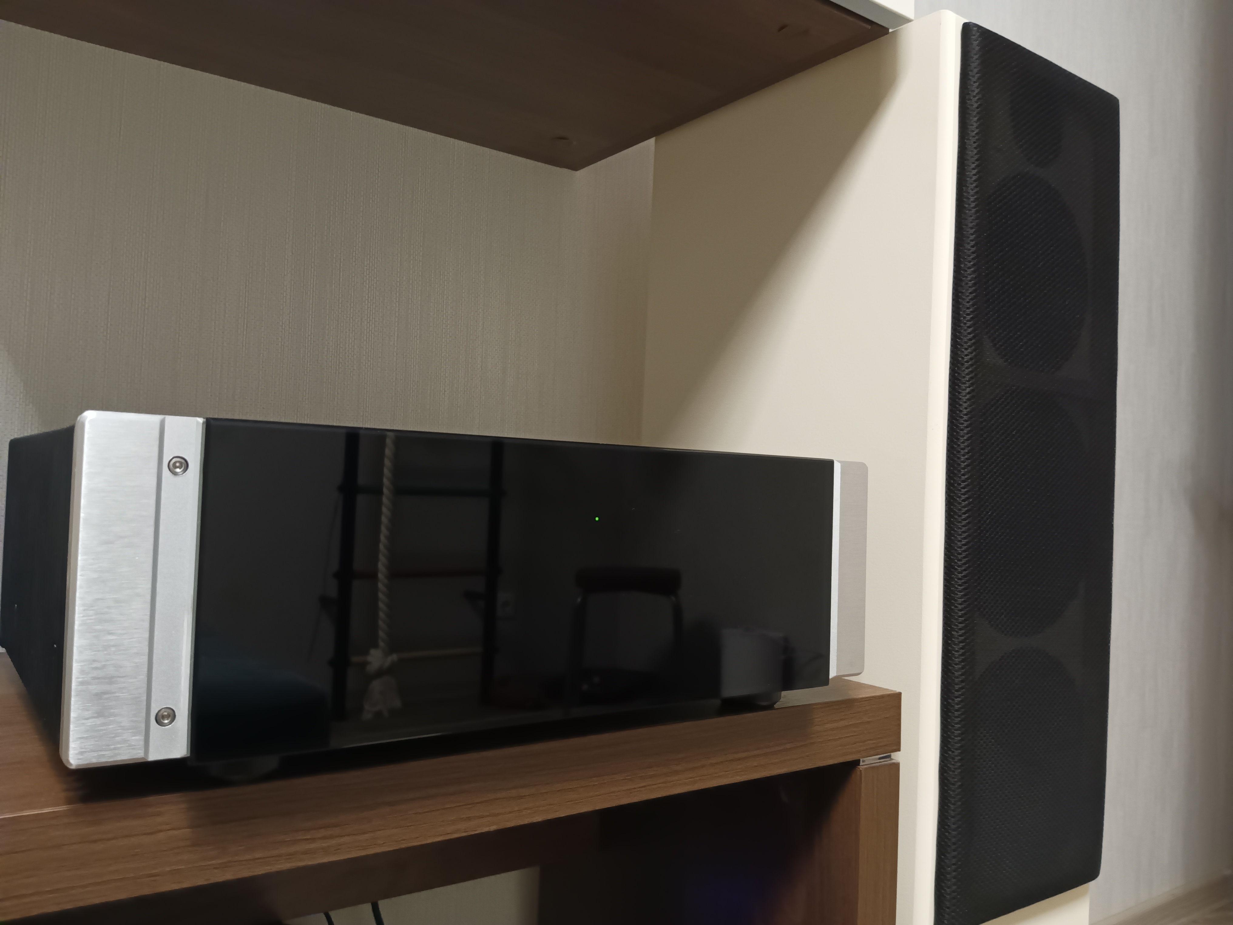

    Frag, у меня на одном аппарате из-за применения тонированного стекла на морде дальность работы ПДУ до 0,5-1м уменьшилась. Пришлось изгаляться.
    Это не тонированное стекло, а стекло затемненное в массе( пленки там нет). На работоспособность пду не повлияло ни как. Всем спасибо за добрые слова. 🤝
    Было б потеплее может и поизгалялся бы дольше. Сейчас клею стекло 10мм. потом покажу что в итоге получилось. 😁

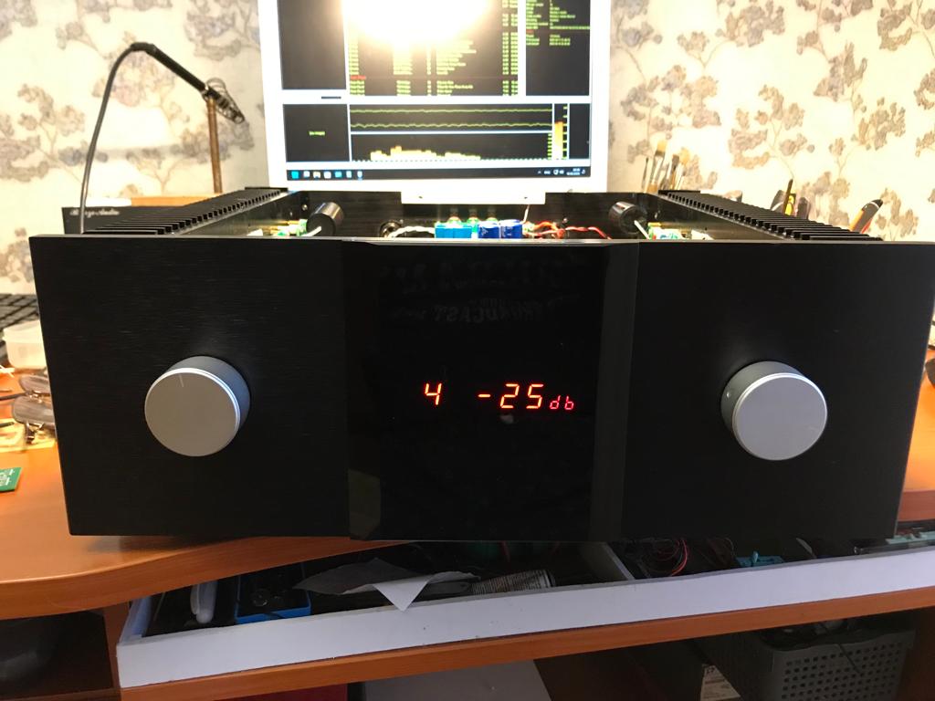

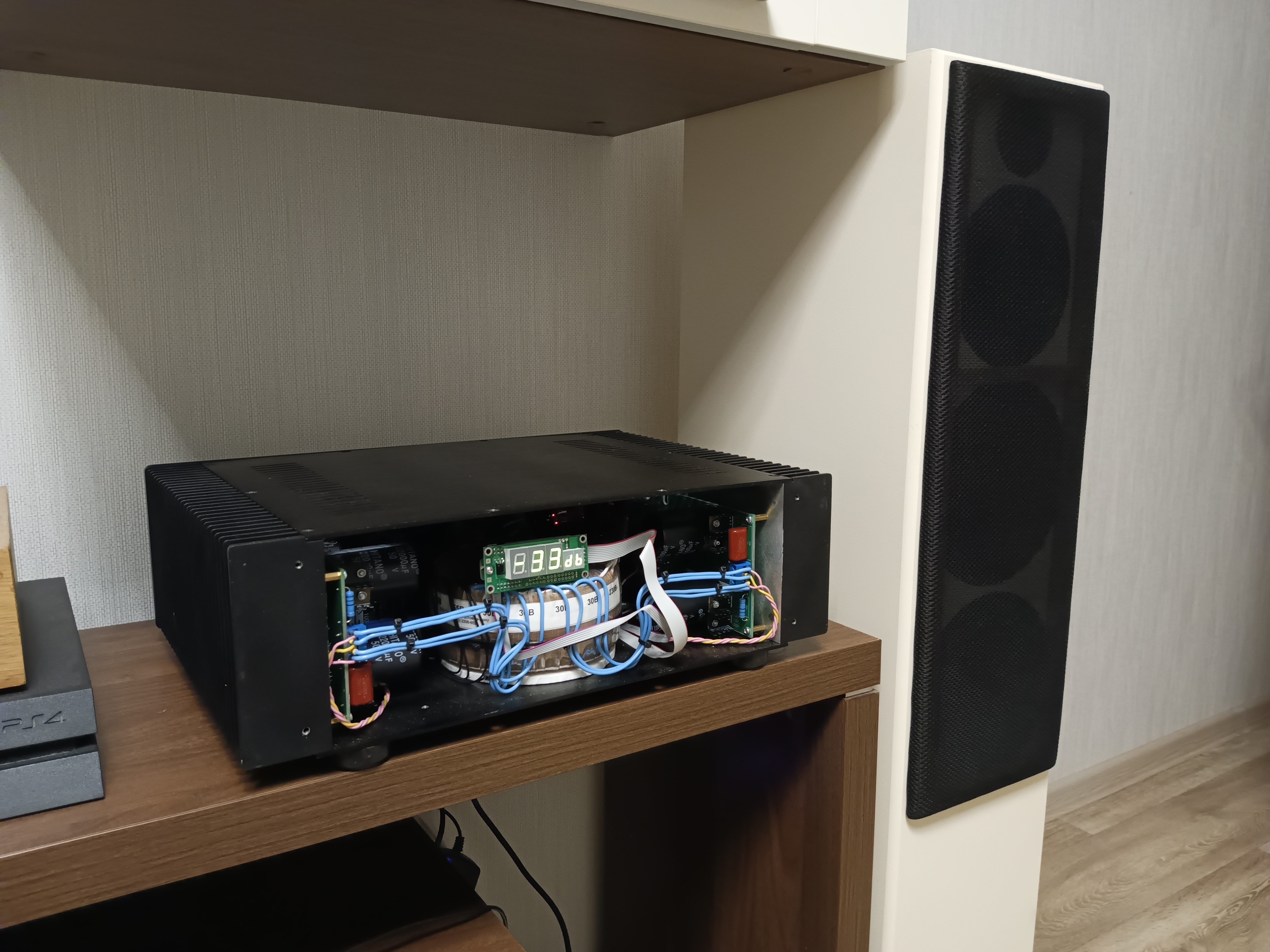

    По умолчанию Re: YES Gybrid

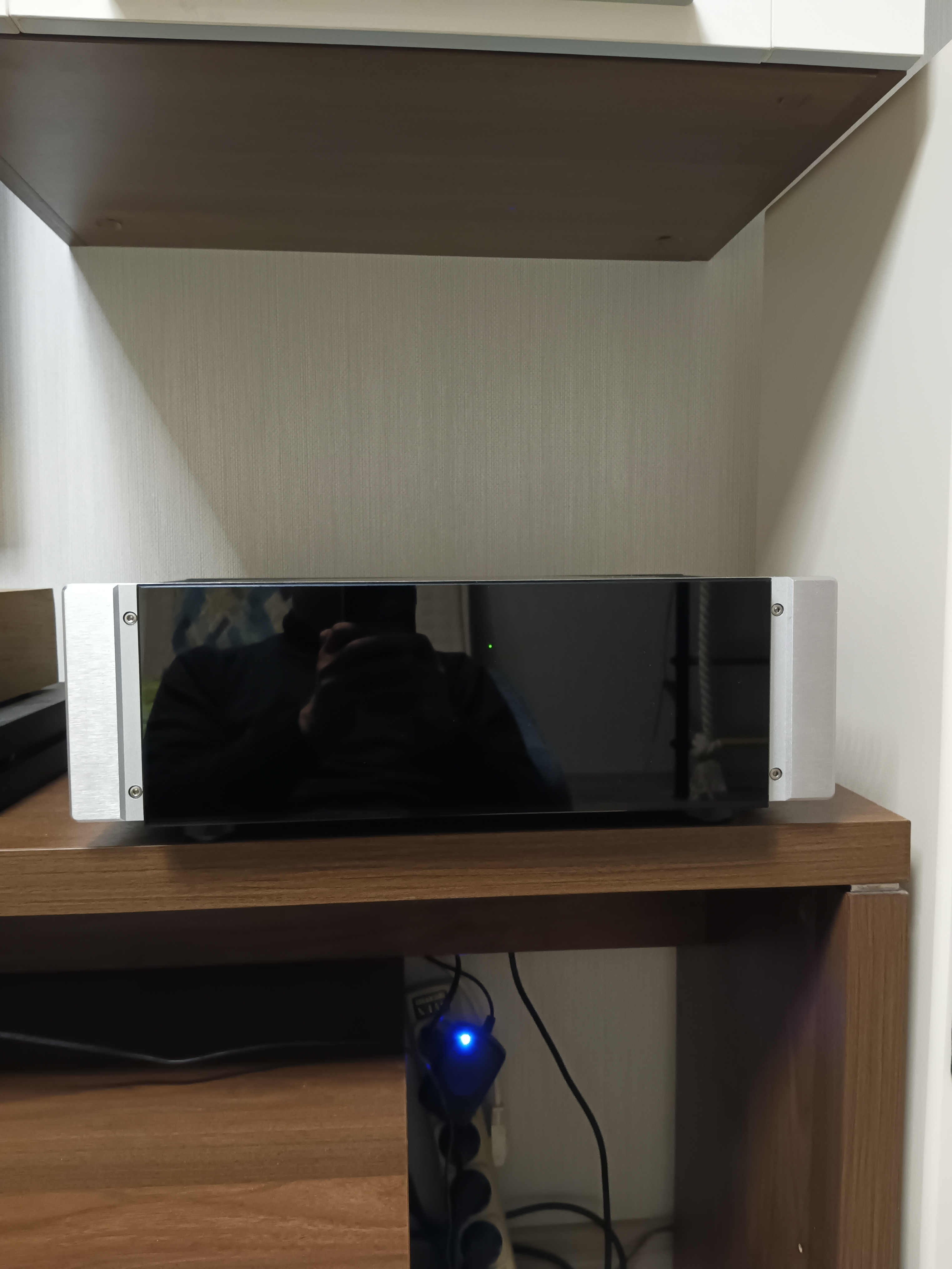

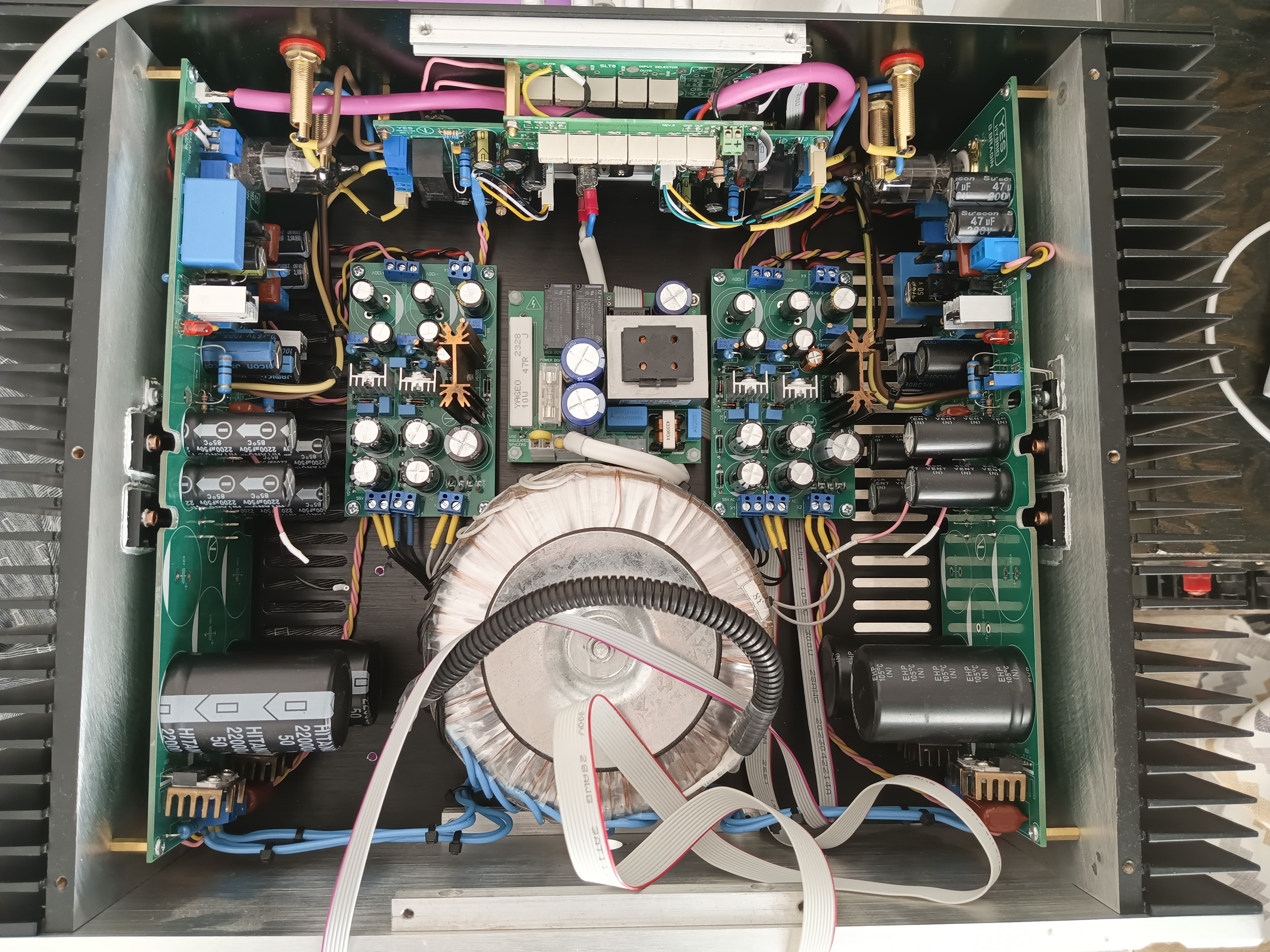

    Вот теперь все. Под капотом шлейфы все уложены как надо )
    Ушел читать про Spectralab
ID:	461727   Нажмите на изображение для увеличения.
ID:	461726   Нажмите на изображение для увеличения.

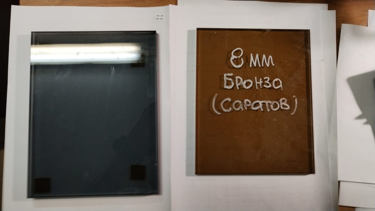

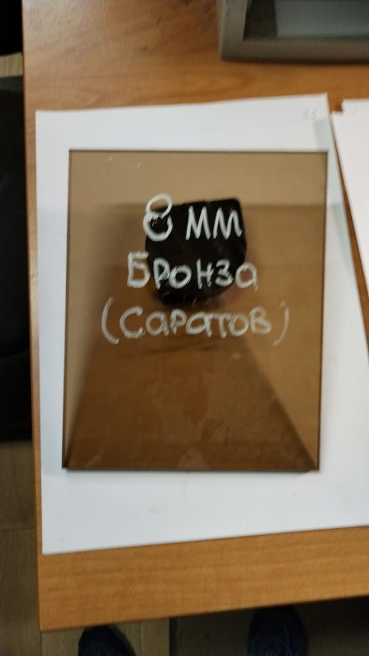

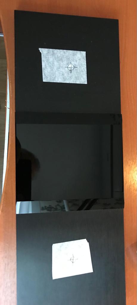

  8. #1207
    Старый знакомый Аватар для frad
    13.12.2012
    Тамбов
    894

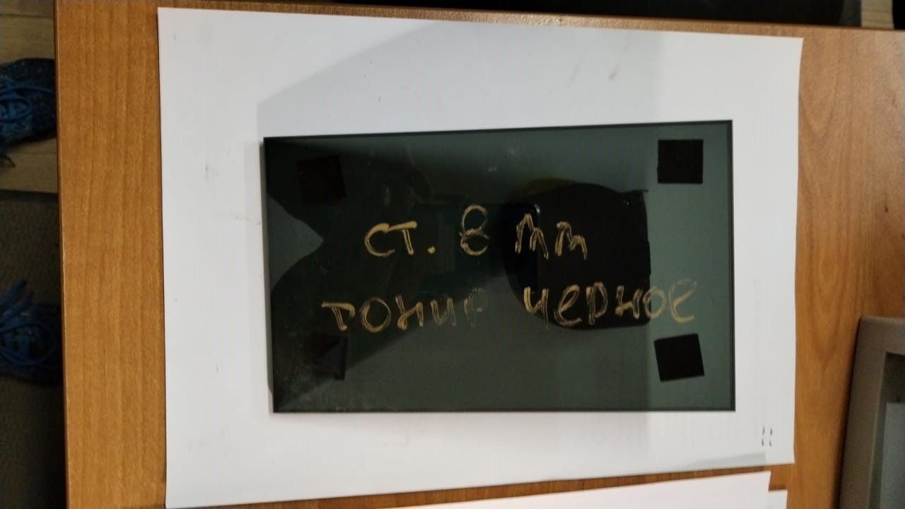

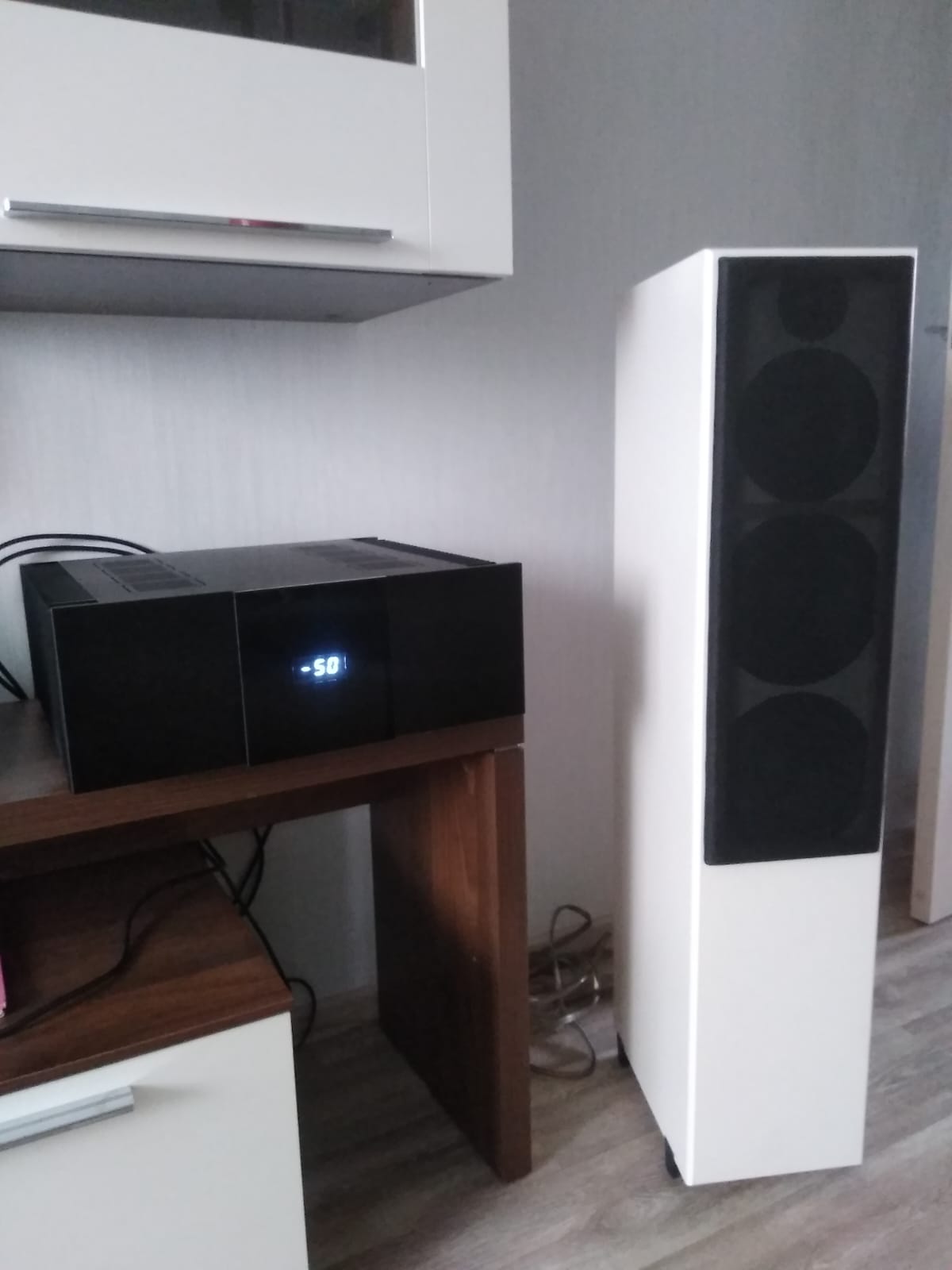

    frad, Где стекло взял? Обработка кромок чем делалась?
    В стекольной мастерской, фаска стандартная под Евро. Где сделали бы фацет не нашел, в моей деревне это не умеют. С фацетом 10-15мм. было бы интересней.
    Цитата Сообщение от Dima.g Посмотреть сообщение
    Под стеклом хорошо смотрится передняя панель, сам подумываю на эту тему.
    Я уже четвертый проект делаю таким, разница только в размерах стекла. Ни кнопок, ни крутилок на лицевую панель не вывожу, все с пду, для меня это +, а то начнут крутить и нажимать сами не зная что, то гости, то дети.
    ---------- Сообщение добавлено 12:12 ---------- Предыдущее сообщение было 12:06 ----------
    Ну и цвет как называется?
    С цветом сложнее, делал черный, но он с каким то синеватым оттенком, бронза слишком светлая, а лакобель и вовсе непрозрачная и не подходит для наших целей. Так что выбирай самый затемненный вариант какой есть, что бы не видно было ничего кроме индикации.
    Сейчас у меня стекло 10мм, но делал и с 8мм, тоже отлично получалось.
    ---------- Сообщение добавлено 12:26 ---------- Предыдущее сообщение было 12:12 ----------
    Вот здесь 8мм стекло с белой индикацией.
Название:	WhatsApp Image 2024-10-19 at 10.19.01 (1).jpeg
ID:	461739   Нажмите на изображение для увеличения.
Название:	WhatsApp Image 2024-10-19 at 10.19.01.jpeg
ID:	461738   Нажмите на изображение для увеличения.
Название:	WhatsApp Image 2024-10-19 at 10.19.00.jpeg
ID:	461740   Нажмите на изображение для увеличения.
Название:	WhatsApp Image 2024-10-19 at 10.25.45.jpeg

    Где стекло брал? Обработка кромок чем делалась?
    В свое время заказывал переднюю панель на Московской зеркальной фабрике Нагорная 17 zerkala.ru
    Делают закругления углов с требуемым радиусом, кромку, фацет, отверстия, надписи (для надписей сильно дешевле самому предоставить макет и файл в векторной графике).
    В обычной стекольной мастерской даже кромку делать не умеют, просто заполируют края.
    Стекло окрашенное в массе DARKGREY 10мм. Красный индикатор просвечивает очень красиво, но ИК очень сильно ослабляется. ИК-приемник выносил в щель на верхней крышке.

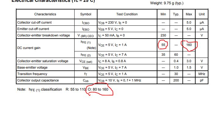

    коэффициент получился
    Василий Иванович, сидящий за штурвалом самолета, вскрикивает: «Петька, прибор!» Следует ответ: «Прибор 200». «Что 200?» — «А что прибор?»
    Коэффициент чего?
    Реле защиты замкнуто?
    Подключите генератор на вход и смотрите где сигнал пропадает R3 , R17 , Out на основной плате.
    Непонятно почему просело напряжение, стабилитрон VD7 на 10 В ?
    На нем и не должно быть 10в. Когда крутите ток покоя напряжение на VT18, VT19 меняется?
    Последний раз редактировалось V_V_V; 27.10.2024 в 18:58.
  17. #1216
    Частый гость Аватар для V_V_V
    06.01.2017
    252
    Не надо ничего разрывать и подпаивать. Без нагрузки. Плата в полностью собранном виде, в том в котором работала. Надо найти где сигнал пропадает. На входной разъеме сигнал есть, идем дальше. На сетке левой половины есть, дальше и так до выходных терминалов. Где-то сигнал пропадает, ищите.
    Стабилитрон менялся потому, что он не давал выставить нужный ток, ограничивая напряжение на уровне примерно 8.2 В.
    8,15 В и по мере прогрева напряжение снижается до +8,06 В
    и это нормально с прогревом напряжение уменьшается ток выходников уменьшается. А напряжение зависит от транзисторов, у меня оно меньше 8 вольт. Надо смотреть по току выходных транзисторов.
    Сообщение от V_V_V
    Коэффициент чего?
    Транзистора.
    Какой коэффициент и как рассчитывали?

  20. #1219
    06.01.2017
    252
    #1223. Схема. Делил ток коллектора на ток ток базы. Или смущает схема пробника для проверки ?
