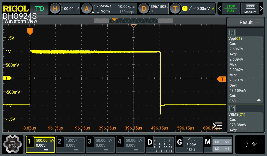

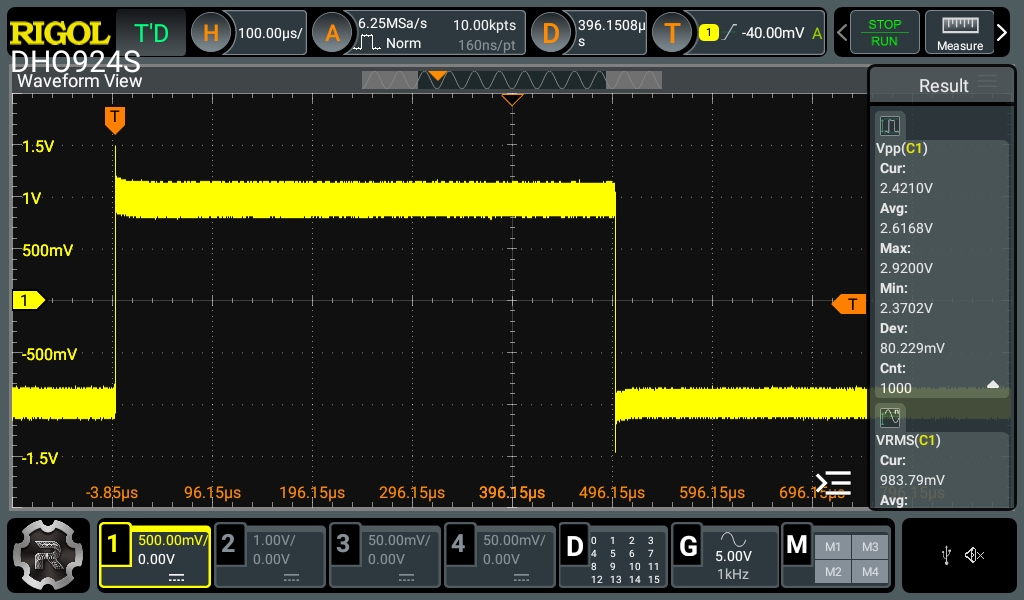

    Возбуд попробуйте убрать увеличением С9 С10 .
    После демонтажа C9,C10 обнаружил, что при легком натяжении одного из выводов один из конденсаторов меняет емкость от 24 по 14 пФ. Какой именно, С9 или С10, не сообразил отметить.
    При С9, С10 33 пФ, генерация сохраняется.
    Поставил по 47 пФ. Вот так без сигнала на входе:
    С сигналом на входе ВК 1 кГц
    Появилась модуляция входного сигнала ВЧ. Два щупа, один от генератора, другой от осциллографа (синий на картинке) подключены на точку соединения левый конец R17 и 10кОм на землю.
    Последний раз редактировалось Wing; 29.08.2024 в 17:22.
    Чудеса , однако .
    Отключи ( если включено ) питание УНа .
    Закороти резистор (от R17 на землю) 10кОм ( к входу ни чего не подключено ) и покажи что на выходе .
    Временно попробуй увеличить в 2-4 раза С9 С10 - надо же каким-то образом сорвать генерацию .
    Питание УН отключено с самого начала.
    Убрал все щупы со входа ВК, закоротил 10 кОм. C9, C10 по 150пФ. Цобель подключен, нагрузка не подключена.
    На выходе вот так:
    Генерация срывается в какой-то момент во время просадки питания при выключении из сети, через 1-1,5 секунды, если в этот момент на вход подан меандр, то и на выходе меандр без артефактов.

    Резисторы R23+R28 и R24+R29 суммарно выставил по 800 Ом. С9, С10 по 47 пФ, R42,R43 вернул по 100 Ом.
    Включил, выставил ток покоя 100 мА, с закороченным входом ВК на выходе 200 мВ 20 Мгц. При касании одним щупом мультиметра эмиттера VT21 генерация пропадает, при касании двумя щупами эмиттеров VT20,VT21 генерация возобновляется. Генерация есть сразу после включения, по мере прогрева в какой-то момент пропадает, потом опять появляется.
    При подаче на вход ВК меандра, меандр отрабатывается, с выбросом на фронтах и генерацией на полках. Вид сигнала практически такой же как в сообщении 998.
    Последний раз редактировалось Wing; 31.08.2024 в 12:21.

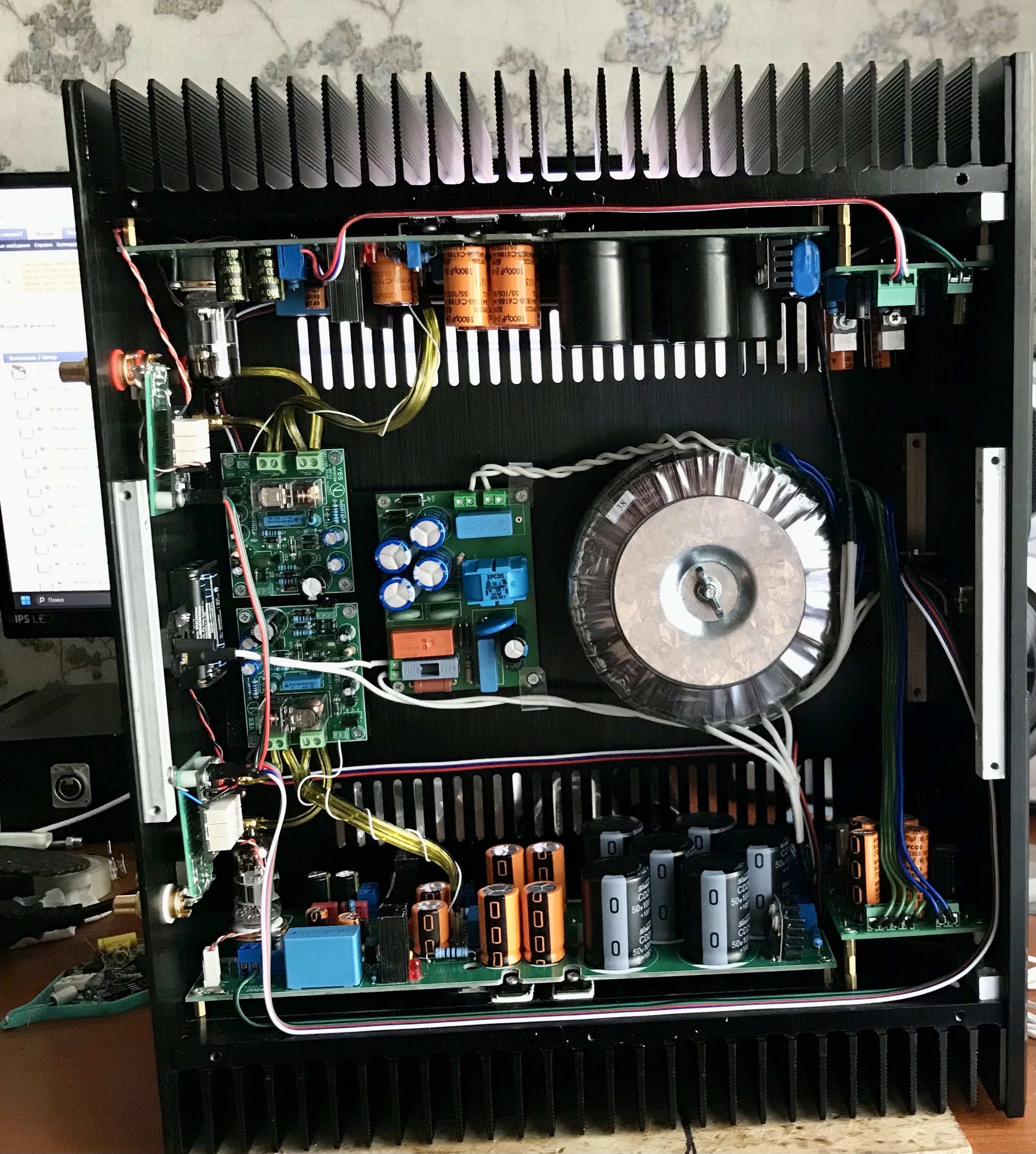

    Вышел на финишную прямую сборки.Нажмите на изображение для увеличения.
    Вчера вечером слушал на наушники. Выключать не хотелось. Фон на уровне ниже -120дб. Сегодня подключил АС. Жена подметила, что звук очень чистый.
    После двух часов работы температура всех радиаторов и компонентов менее 50 градусов. Постоянка на выходе менее 10 мВ.
  13. #1012

    Wing - попробуйте поставить конденсатор 10nF между катодом и управляющим входом TL431.
    V_V_V - поздравляю с завершением проекта ! Красиво выглядит .
    Думаю всем интересно услышать более подробный отзыв о работе усилителя .

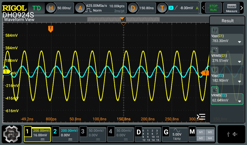

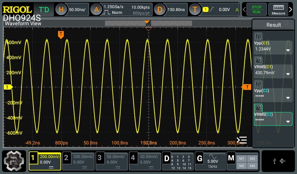

    Какие токи покоя у всех 4-х выходных транзисторов . Куда заземлен радиатор и как это влияет .
  20. #1019
    Новичок Аватар для Wing
    18.04.2009
    35
    По умолчанию Re: YES Gybrid
    После 2-х часового прогрева.
    На эмиттерных резисторах VT20 -43,8мВ , VT21-43,0мВ , VT22-47,0мВ , VT23-37,7мВ . Попытка уменьшить ток покоя приводит к скачкообразному уменьшению тока покоя, до 3 мА. Генерация при этом пропадает. При обратном движении потенциометра ток скачком увеличивается, возникает генерация.
    Общий провод платы с точки контакта 9 лампы на печатной плате соединен с ближайшим крепежным винтом платы с радиатором проводом около 35мм длиной.
    С подключенным радиатором:
    С отключенным радиатором:
    С отключенным радиатором ток покоя нормально регулируется, на эмиттерных резисторах VT20 -31мВ , VT21-34,0мВ , VT22-34,0мВ , VT23-29мВ.
    Последний раз редактировалось Wing; 01.09.2024 в 15:57.
  21. #1020
    Новичок Аватар для serg68
    18.12.2008
    84
    Я не большой специалист по таким вопросам но попробовал бы не соединять землю платы с радиатором а взять землю с входного разъема и через резистор 10 Ом рядом на корпус. Всегда так делаю и пока с проблемами не сталкивался
