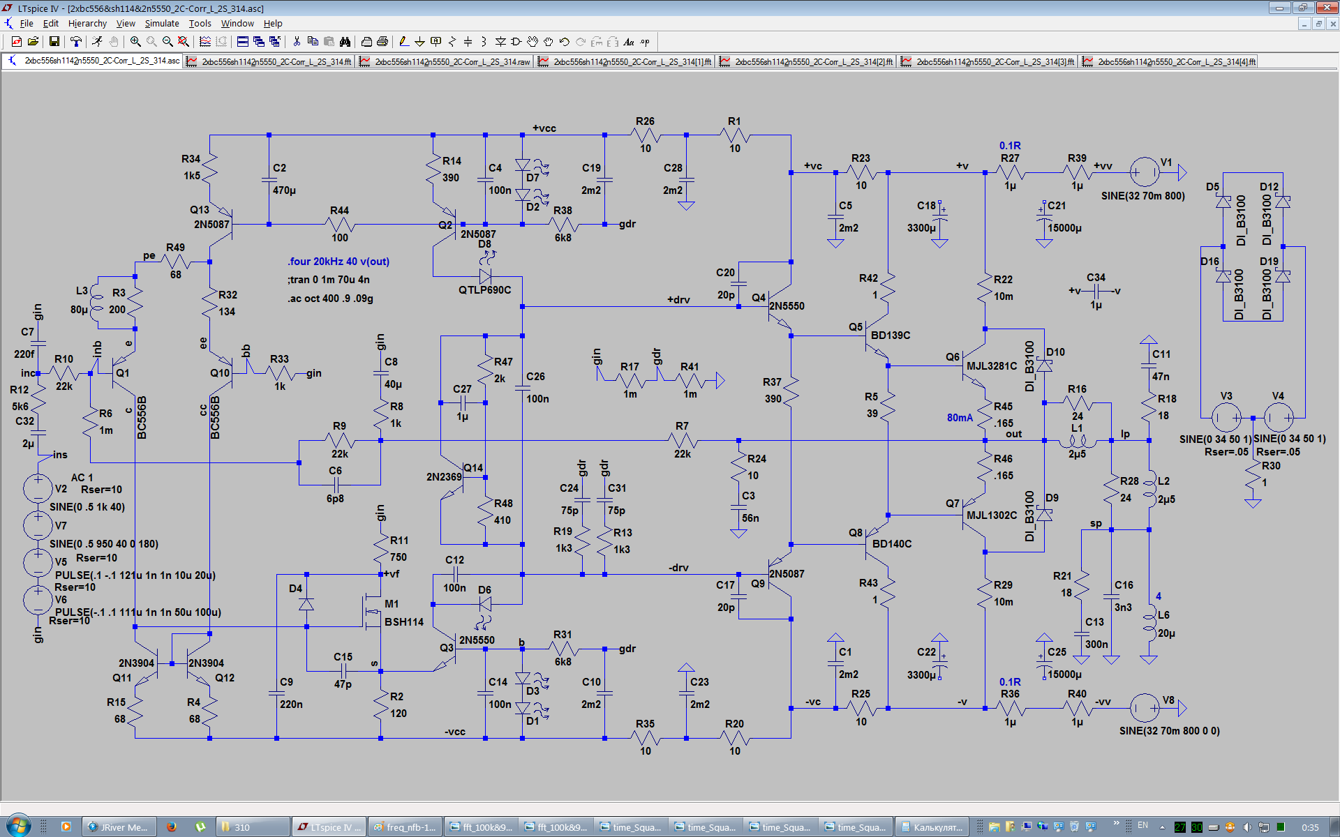

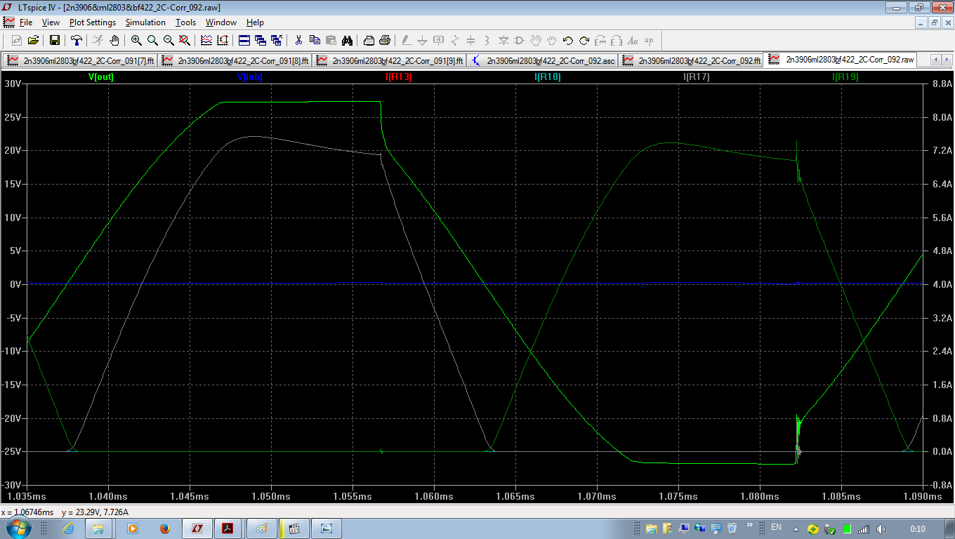

    Пишу здесь т.к. тема закрыта...
    Зацените схему плиз...
    Резисторы в истоке(стоке) - 0.22R(L3,L6)
    Rнагр=4 Ohm(L1,L4)

  2. #161
    лентяй
    Аватар для Alickkk
    30.12.2006
    Барнаул
    4,416
    По умолчанию Re: Простой усилитель на N-канальных транзисторах... Модификация...
    может все же начать с чего-нибудь попроще? чож сразу за разводку "тотем-пол" брацца? хочешь опять плату выкинуть?
    прибор-та хоть есть какой? осцилл там...?
    Дони, не лезь в дебри...(с)

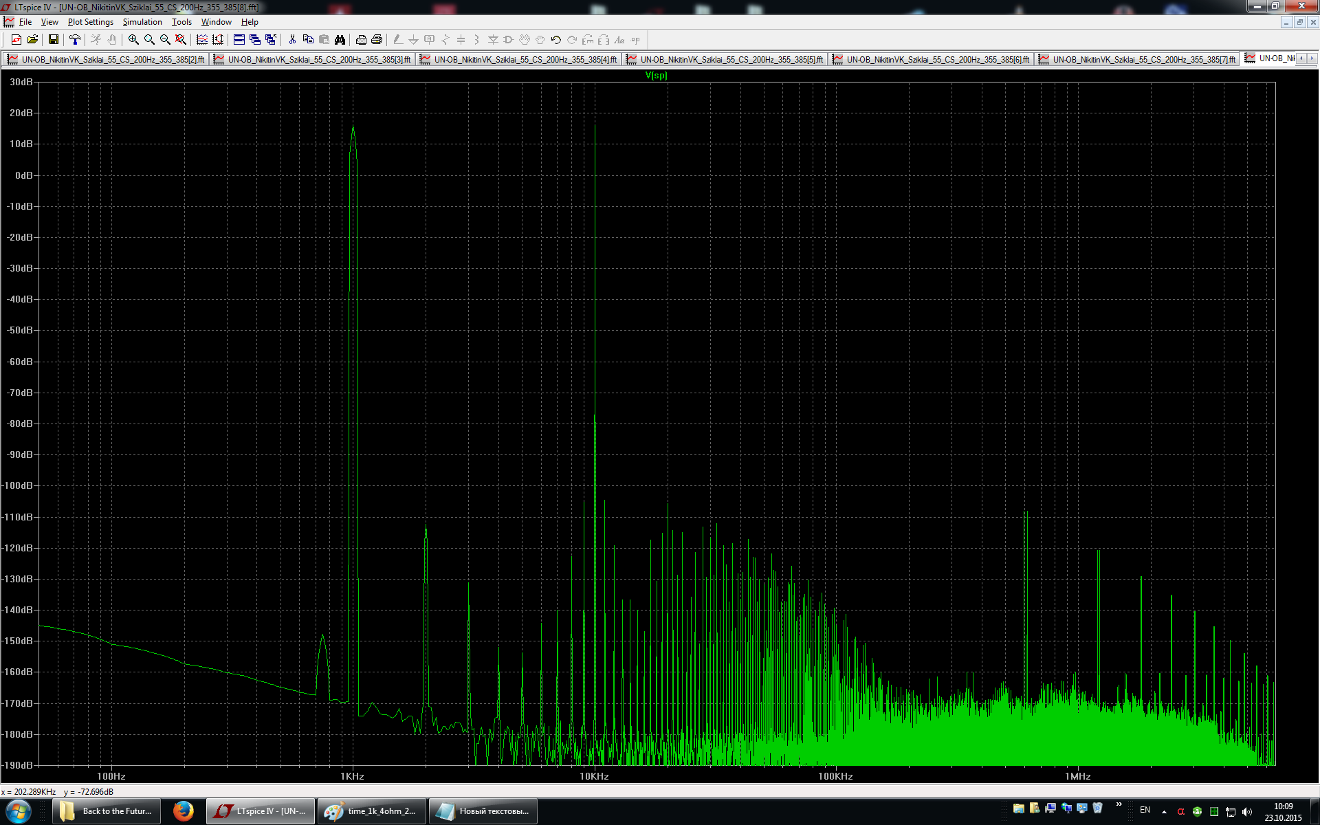

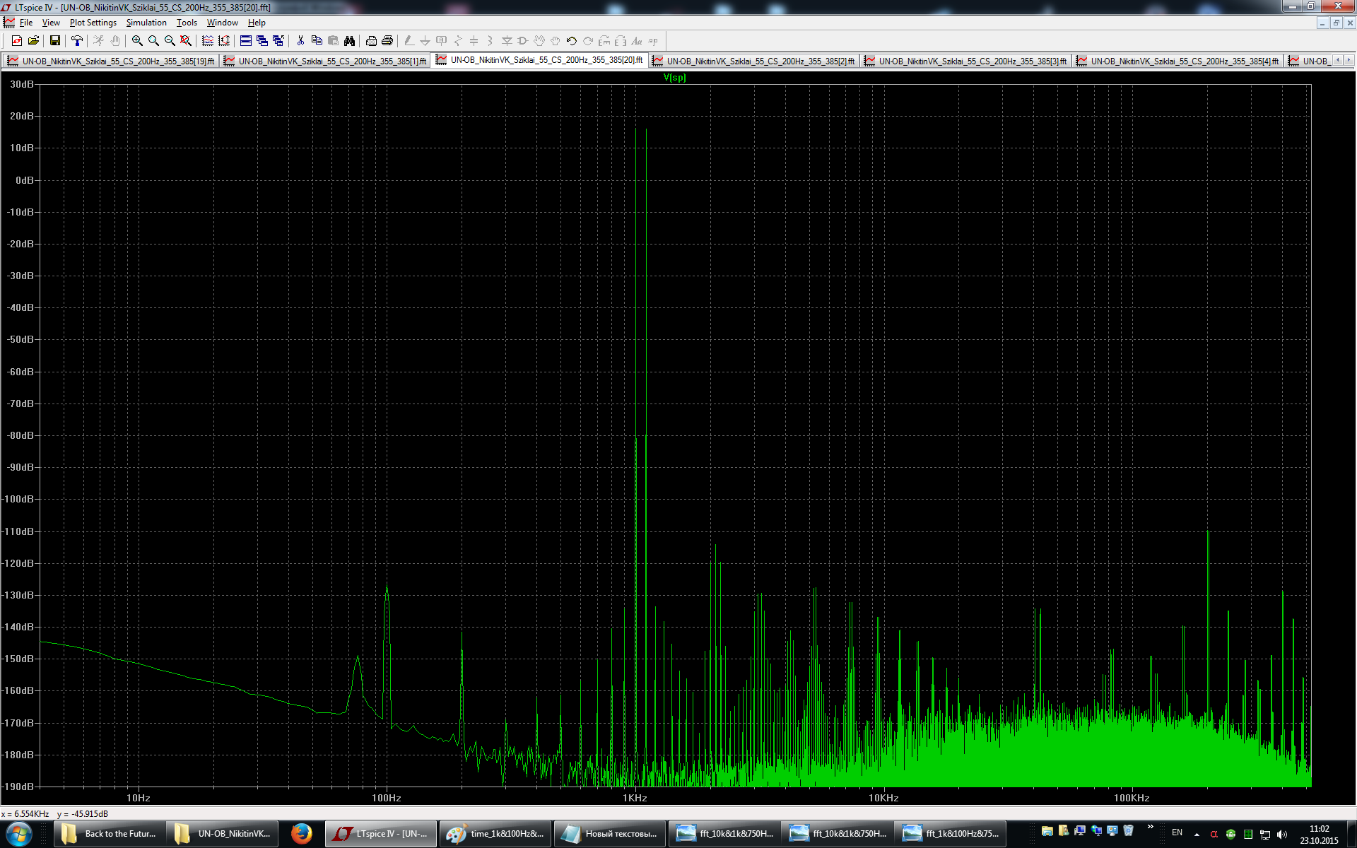

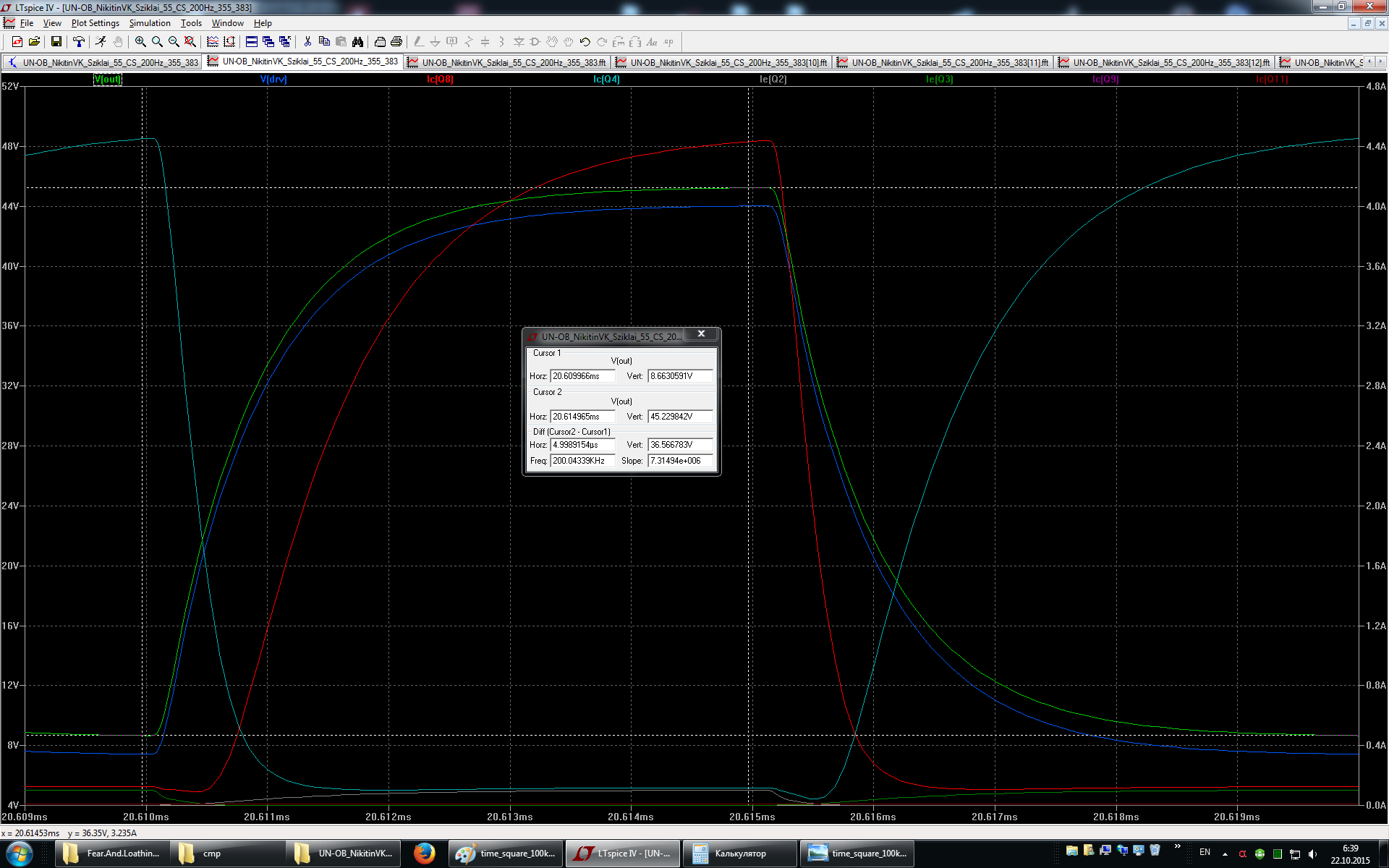

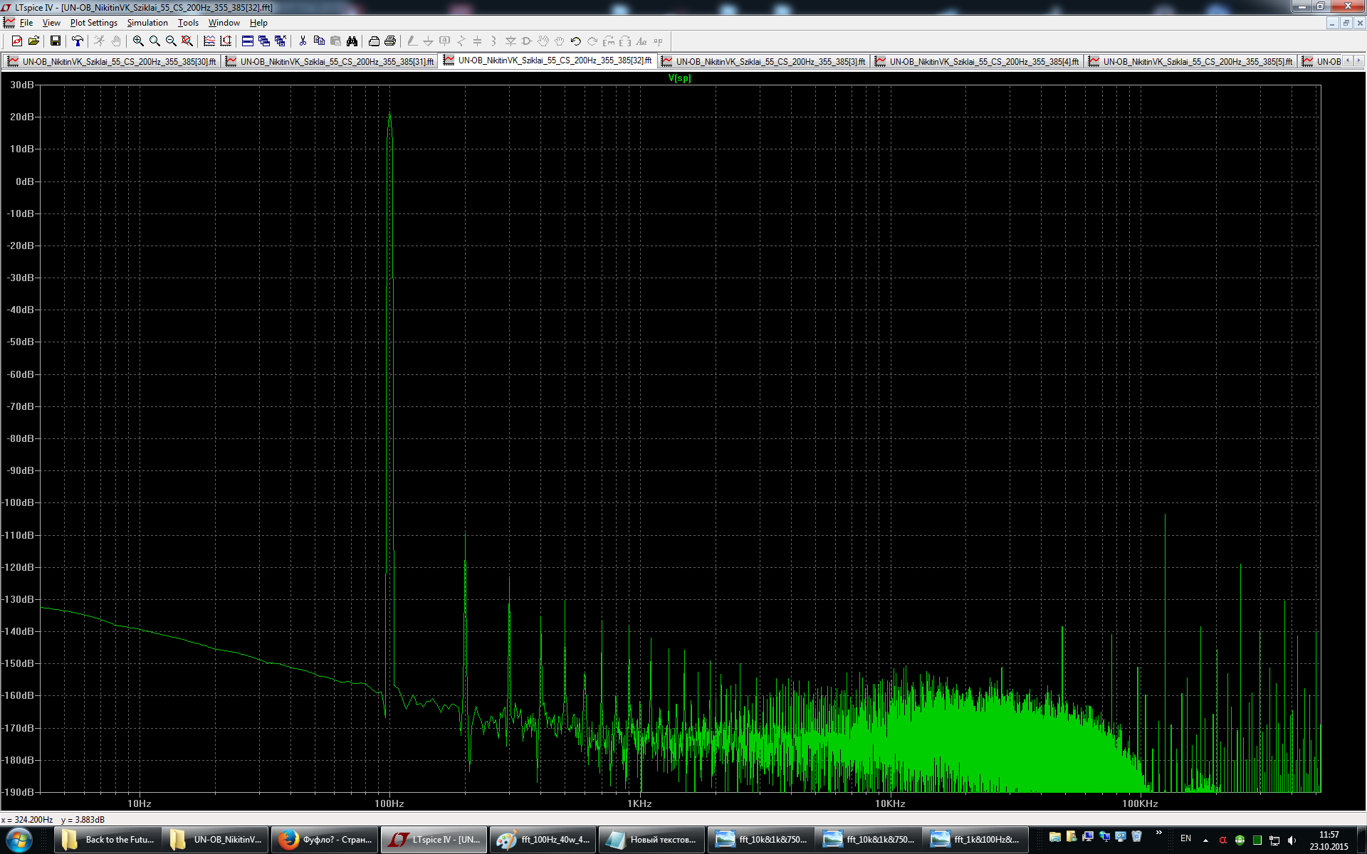

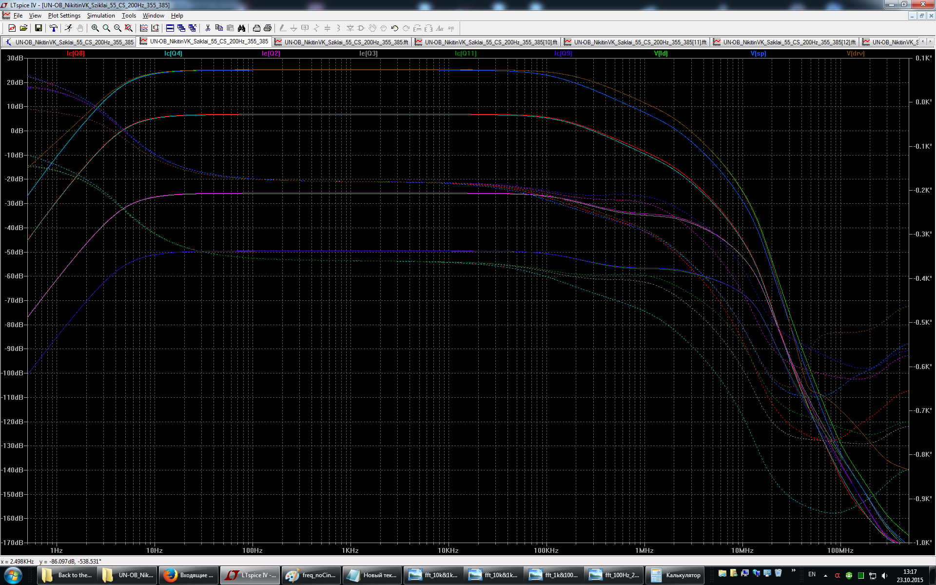

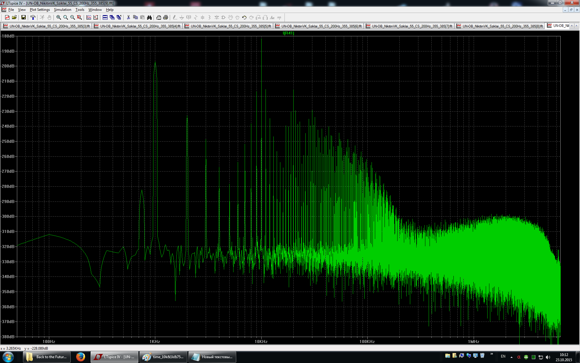

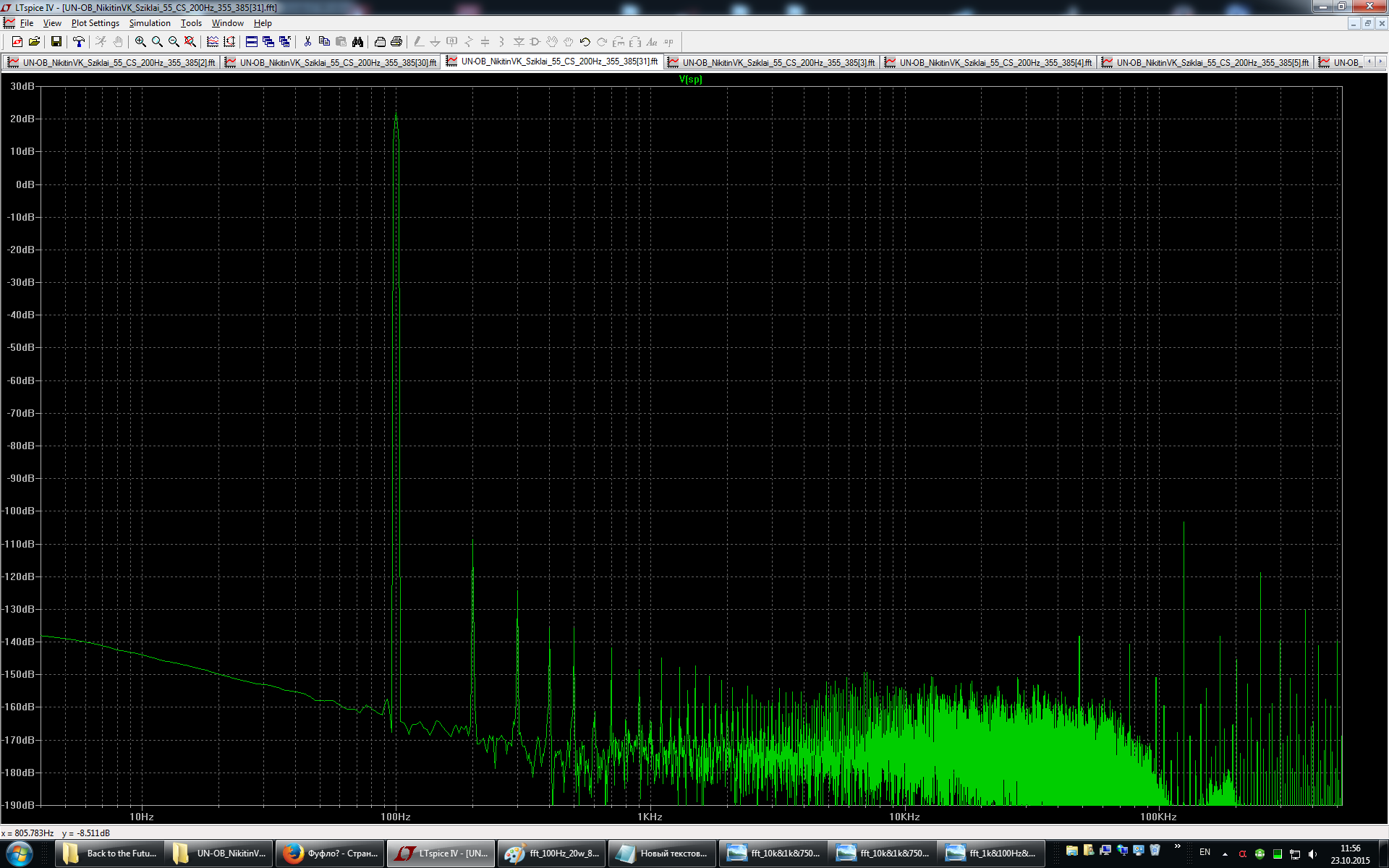

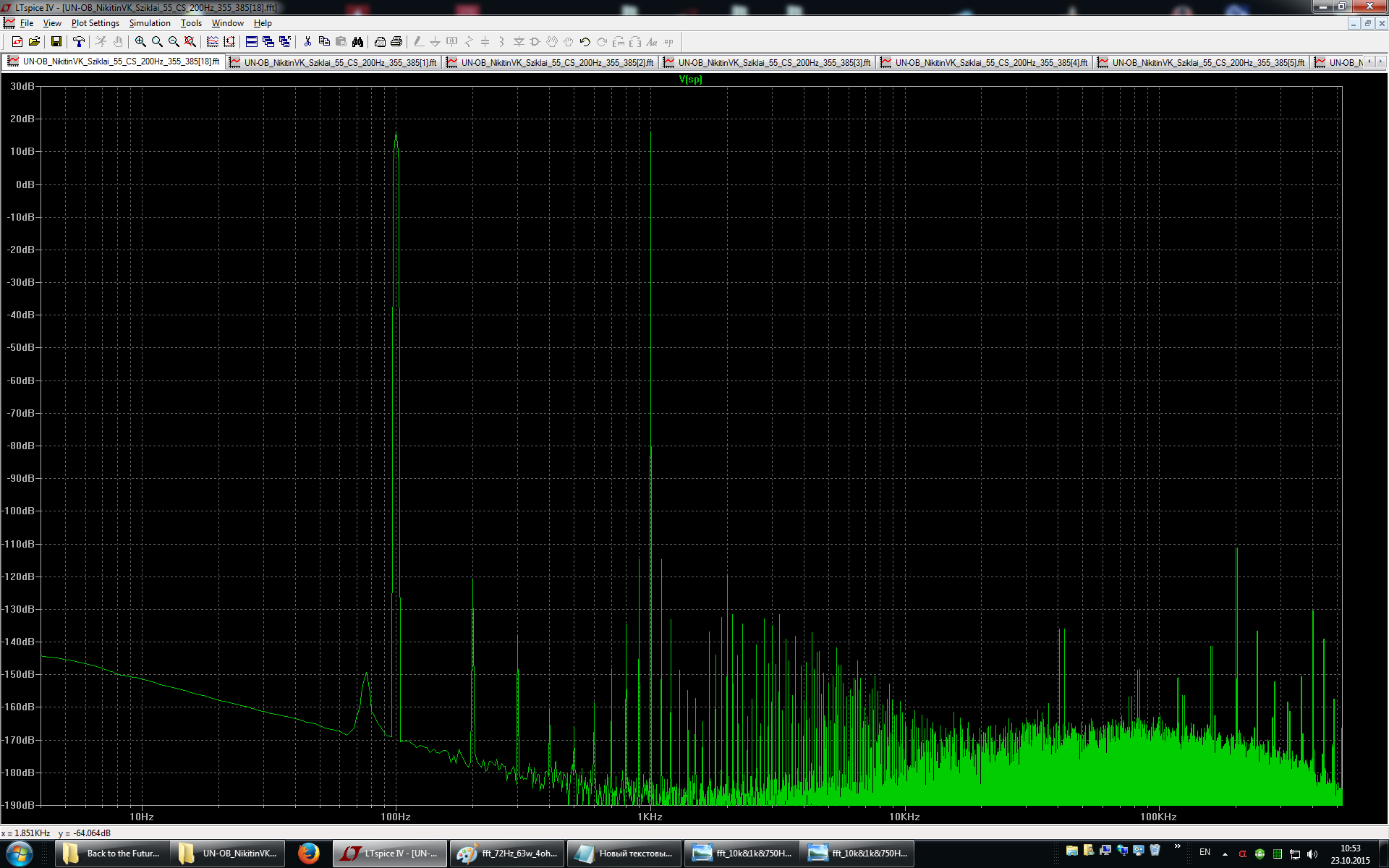

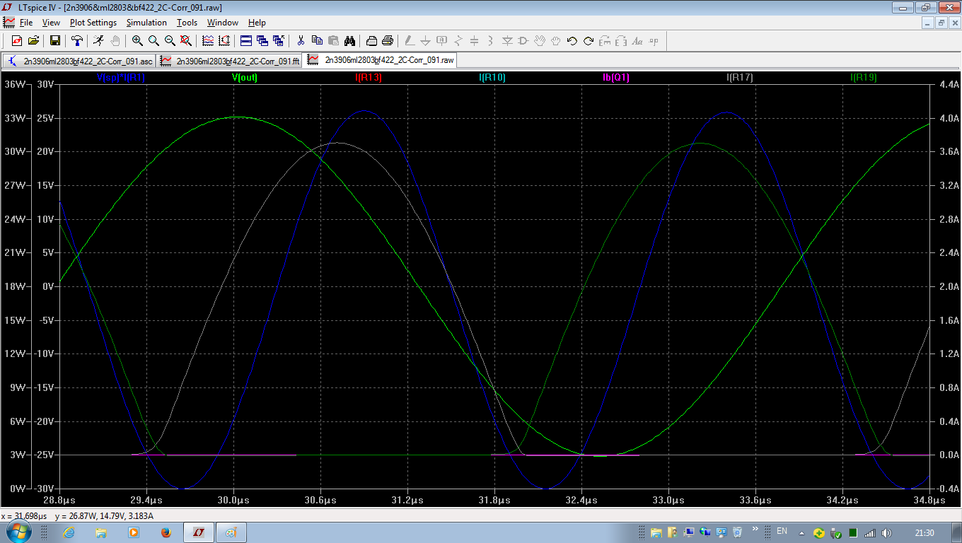

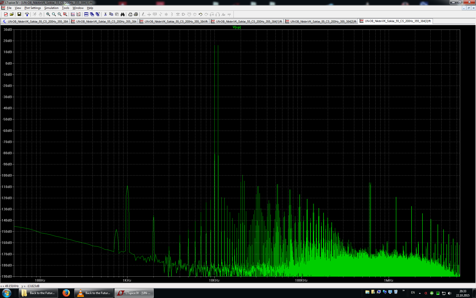

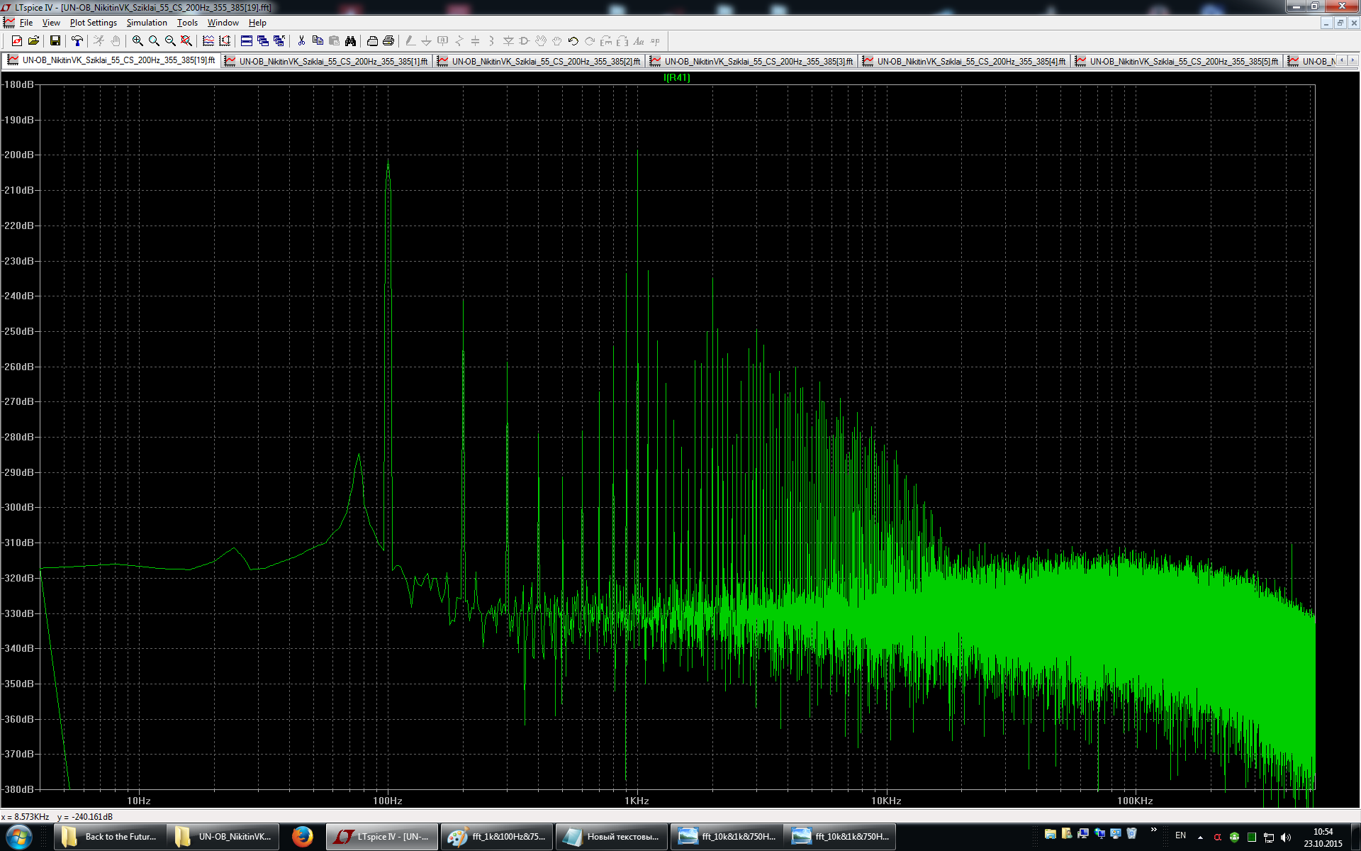

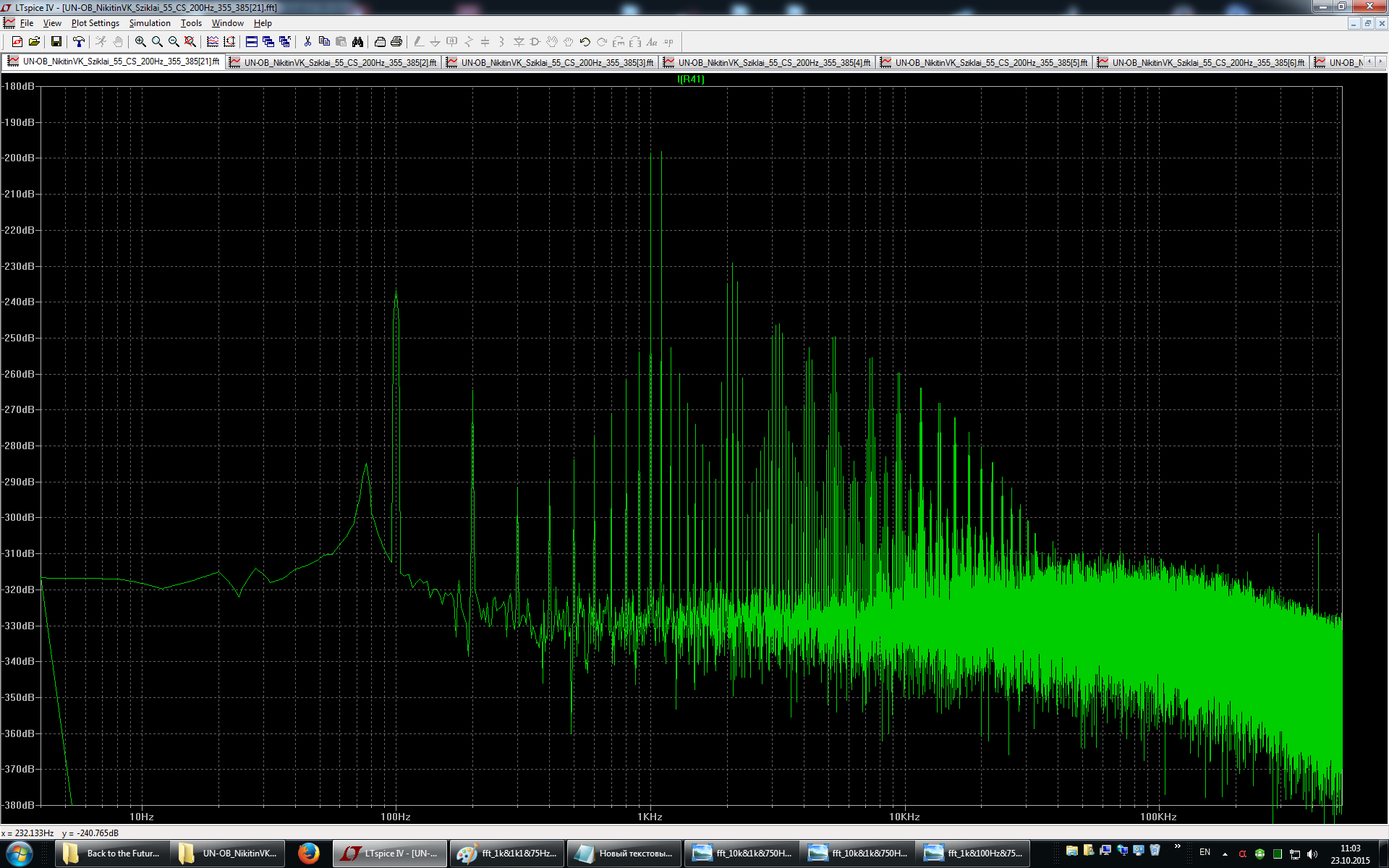

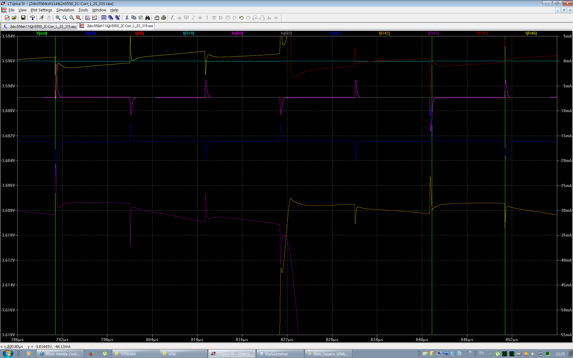

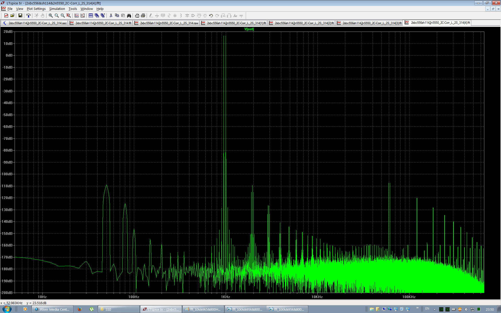

    Очередной вариант того, что осталось от JLH... ))
    Достоинства:
    *отсутствие переходных(коммутационных) искажений ВК, т.к. вых. тр-ры не закрываются
    *высокая линейность без ооос(см. спектры IMD тока базы входного транзистора Q6 - IbQ6)
    *малый кни на нч(2-8ом) - хороший контроль дифф. динамика на НЧ - меньшее влияние комнатных мод
    *малое вых. сопротивление во всем диапазоне ЗЧ
    *малый IMD
    *высокая скорость нарастания - около 140В/мкс на малых сигналах
    *отсутствие синфазной помехи по входу ум(инв. ооос)
    *гладкая переходная хар-ка(ступенька - см. последнее вложение)
    Есть одна особенность - обязательное соблюдение пропорции отношений номиналов C1,C5,C18,C20
    R28,R9,C18 - сервоОООС - контроль постоянки на выходе ум - частота среза ФНЧ - 6Гц
    э
    на такое наверное - можно было бы создать "перепись желающих", я думаю...
    или не?
    поддерживаю

    Частый гость Аватар для Palych73
    19.08.2015
    321
    Ее лучше на СМД собирать, на трухоле печатка большая получится.
    ---------- Сообщение добавлено 19.12 ---------- Предыдущее сообщение было 19.08 ----------
    Многовато, лучше-бы где-нить 1,5Гц

    Барнаул
    4,416
    и только? все остальное в норме? ))
    ну, если учесть, что даже 20 Гц мало кто услышит, а при значительном увеличении емкостей в питании, можно добраться и до 20-ти Гц, с тем же кни(хотя и не нужно, - есть другие ум для саба), то 5-6 Гц имхо вполне достаточно, хотя, конечно, можно и ниже...
    Последний раз редактировалось Alickkk; 04.11.2015 в 22:15.

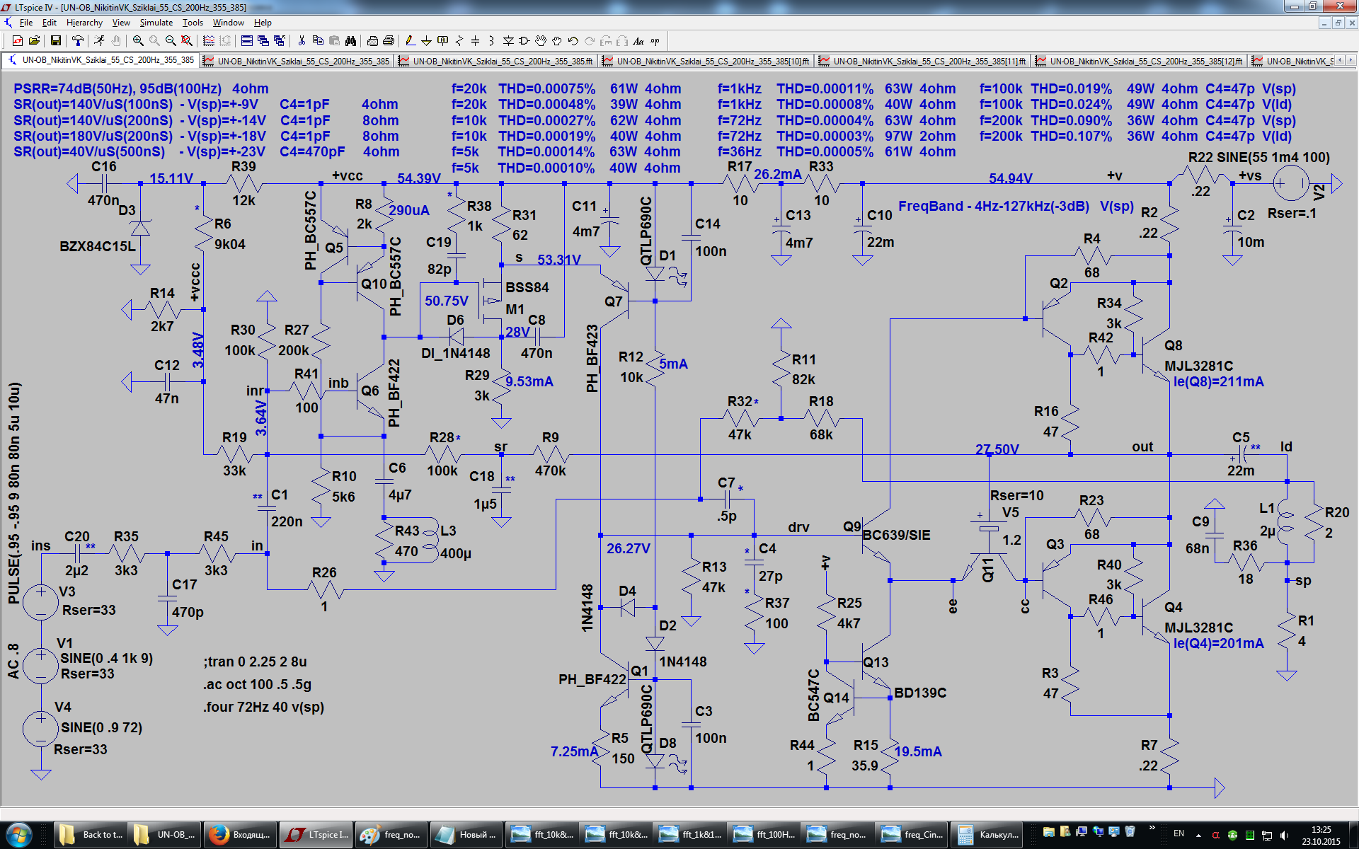

  11. #170
    19.08.2015
    321
    и только?
    Ну еще из придирок: схема довольно таки не простая и с настройкой ИМХО будет не все так просто
    да и при мощности 65Вт, думаю не очень много желающих найдется собрать,хотя конечно смотря
    на чем слушать.
    С базой Q11 не совсем понял.
  12. #171
    лентяй
    Аватар для Alickkk
    30.12.2006
    Барнаул
    4,416
    а я вот, в свою очередь, не пойму зачем дома 2х200?
    с базы Q11 на выход стоит аккум. 1,2в - в содружестве с Q11 получается улучшенный ВК ... но можно и без него(без Q11) ...

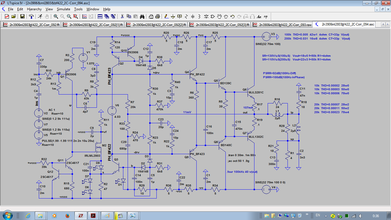

  16. #175
    лентяй
    Аватар для Alickkk
    30.12.2006
    Барнаул
    4,416

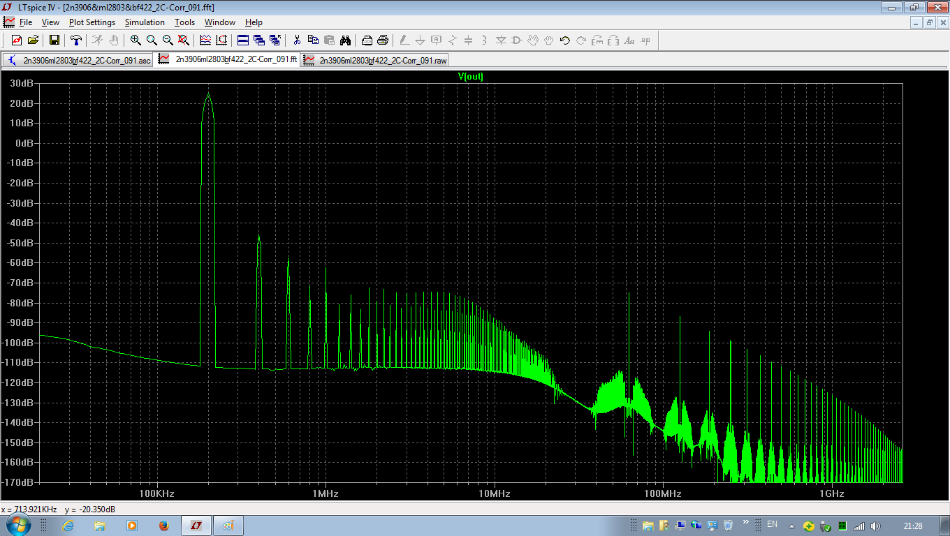

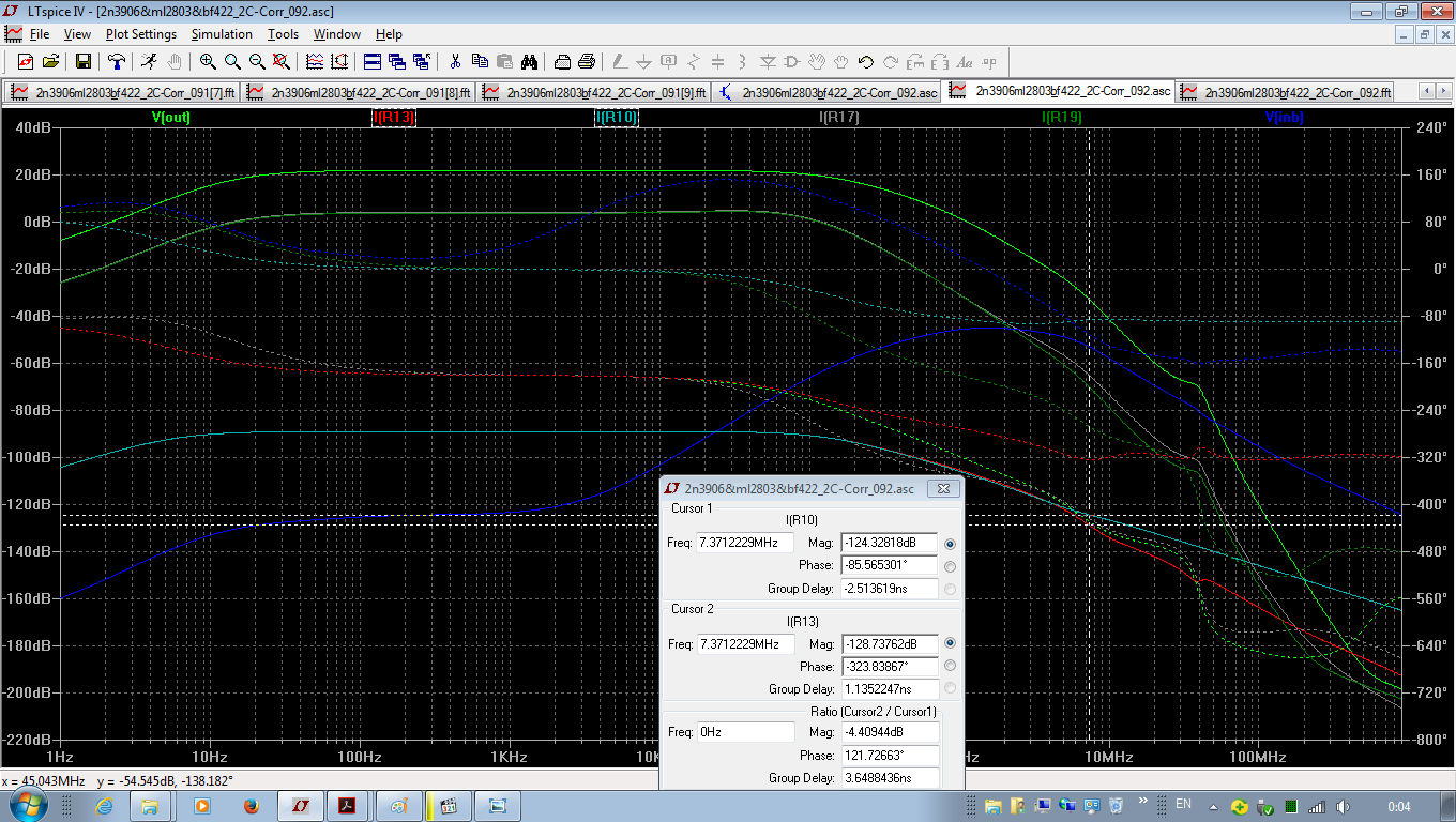

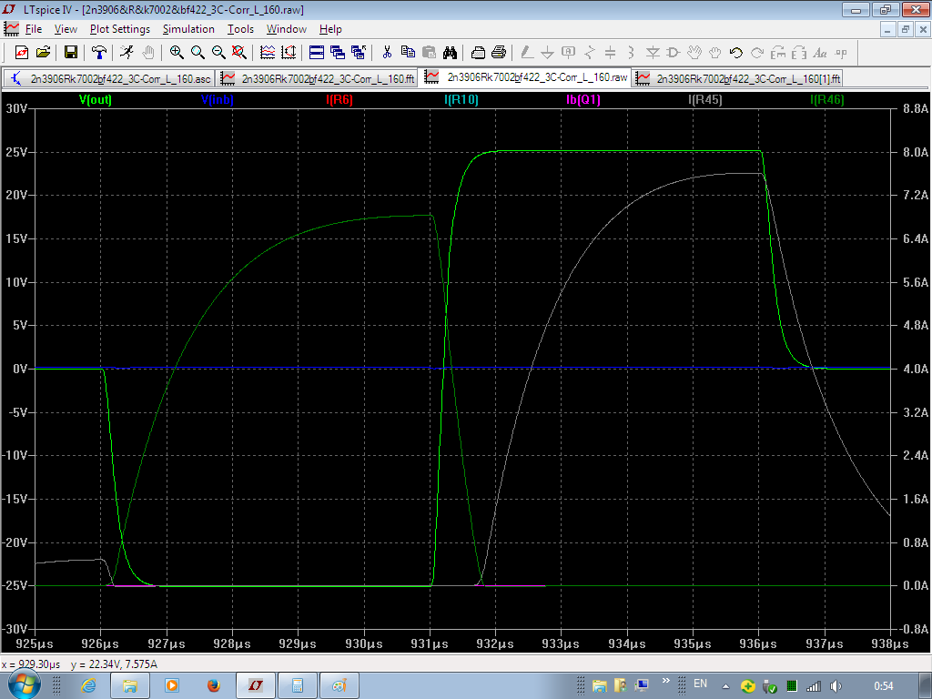

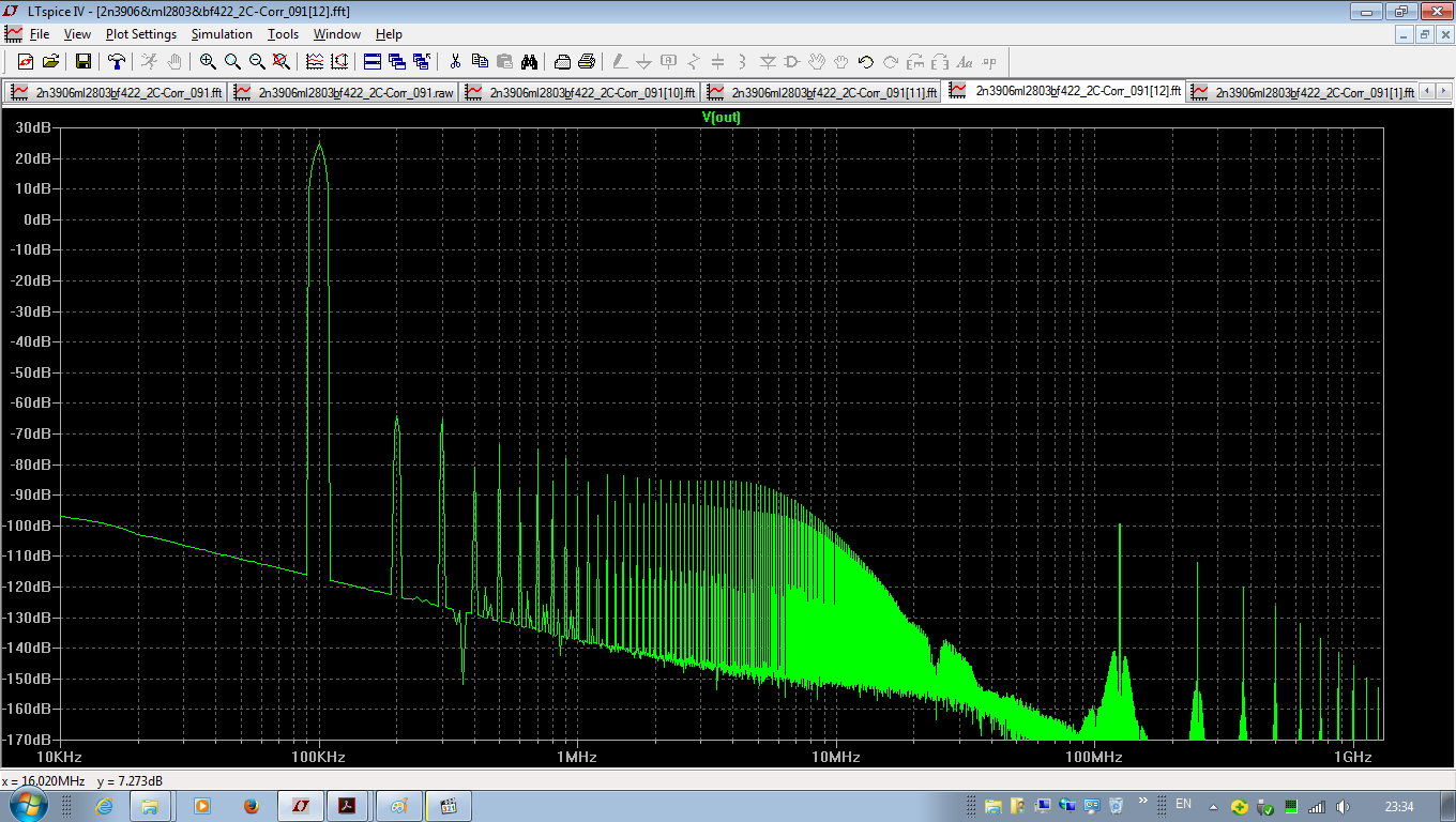

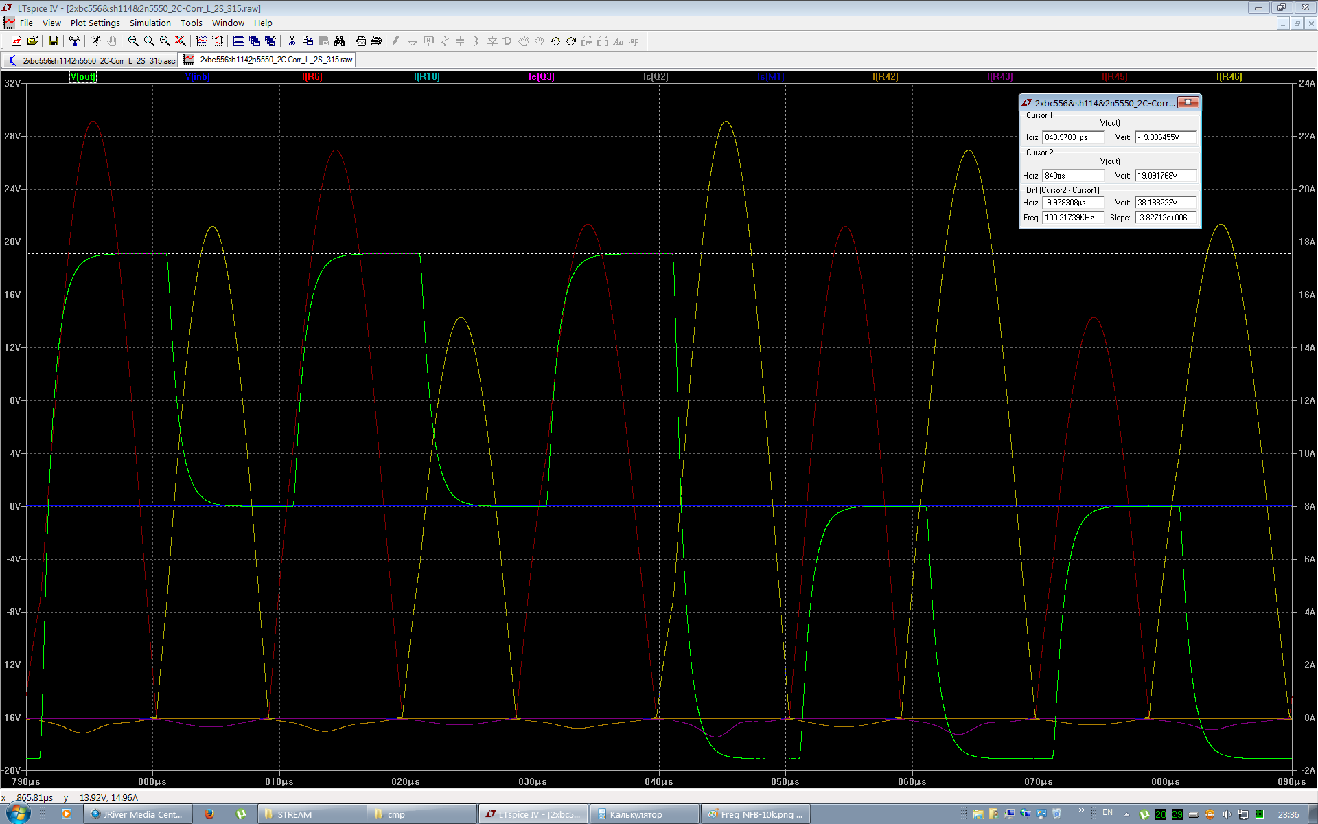

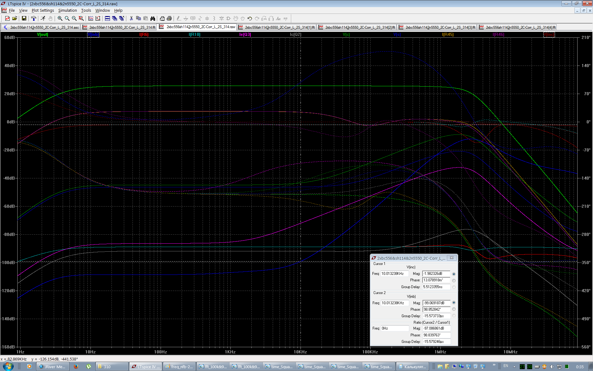

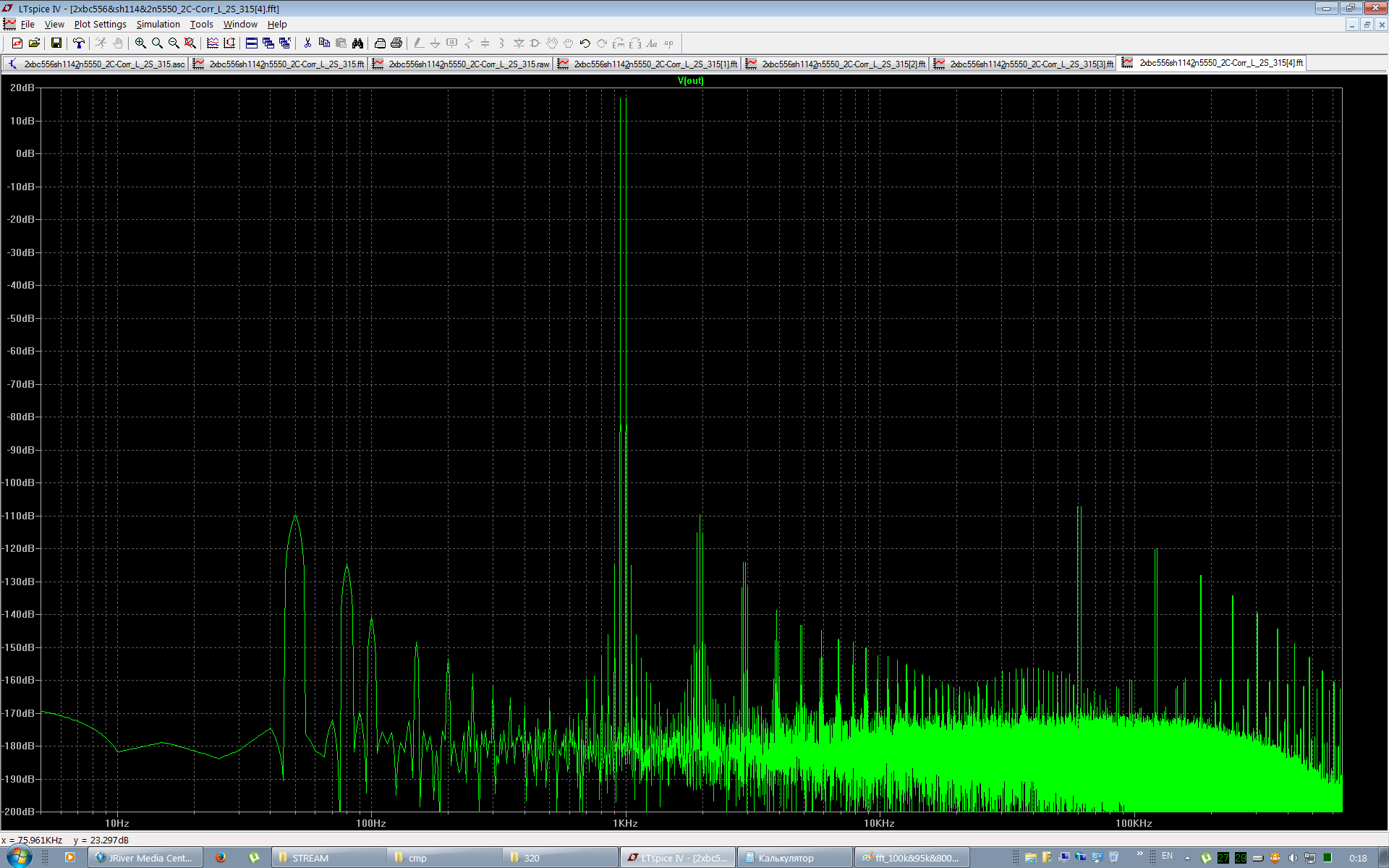

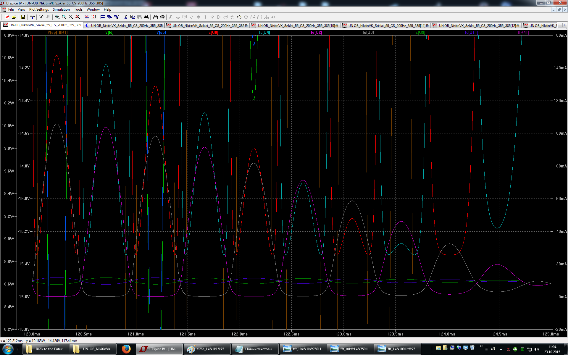

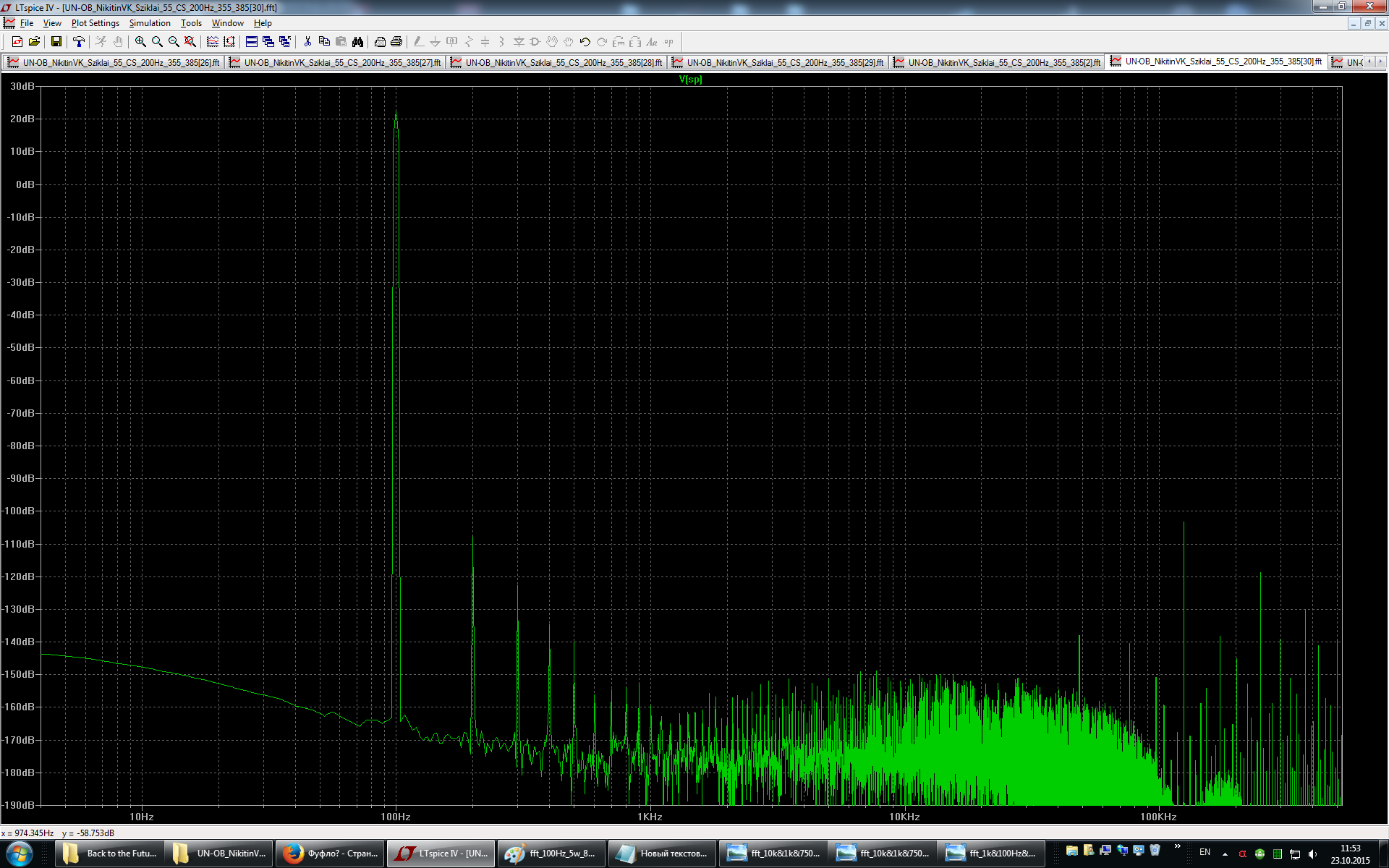

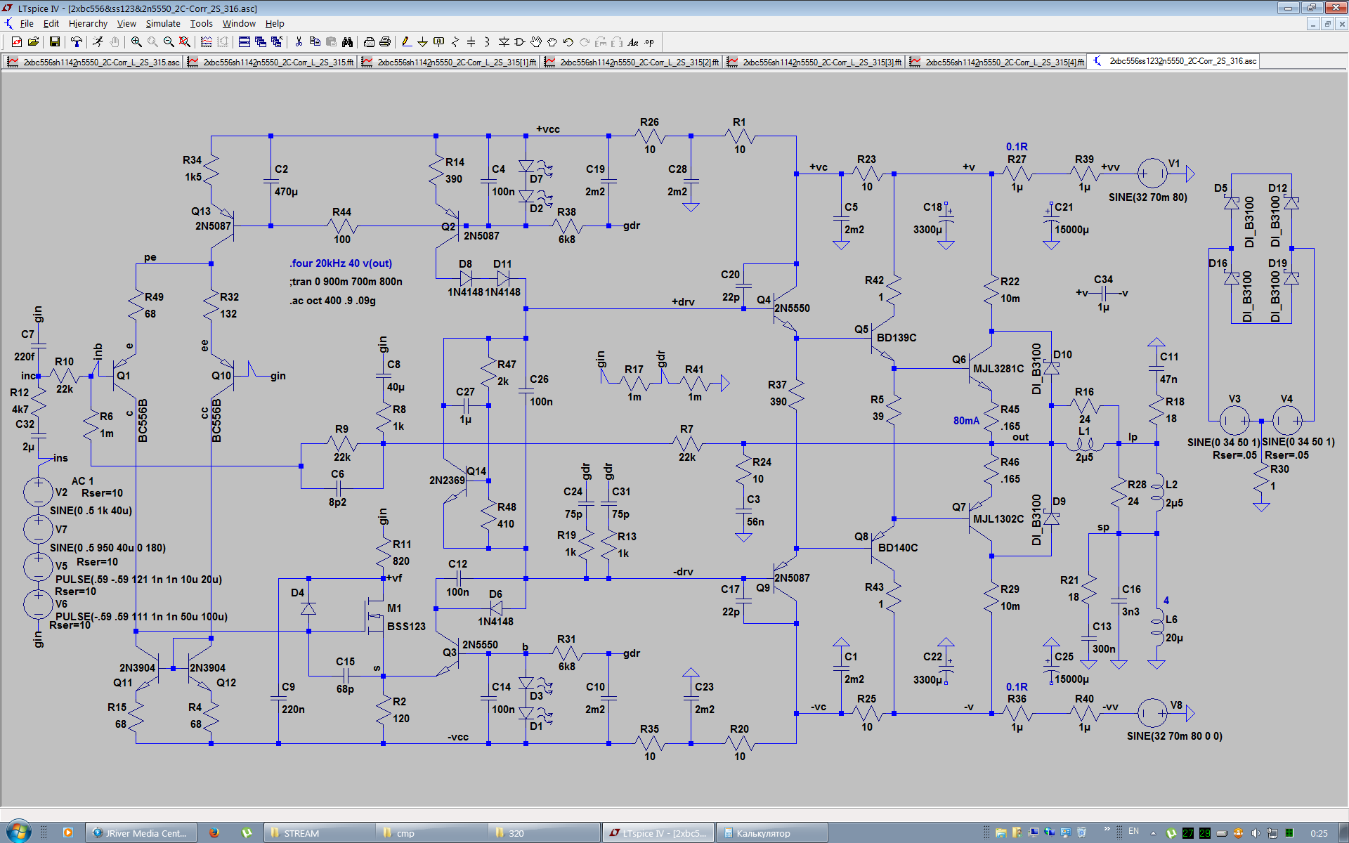

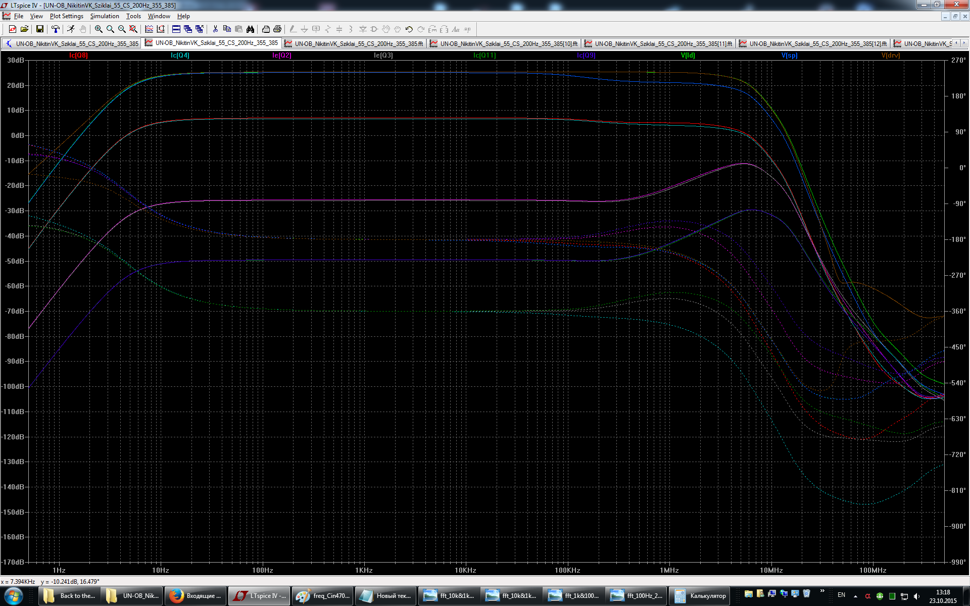

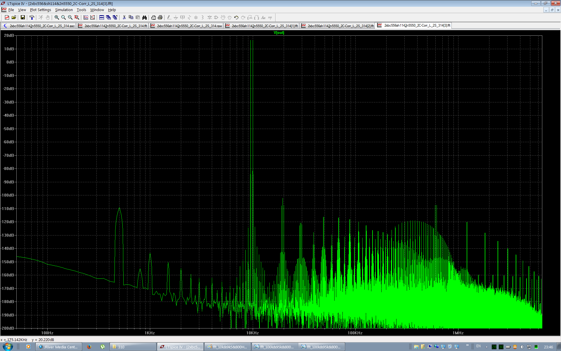

    Чередная глобальная модификация... ... все в архиве... модели и схема лтспайс ... и в модели irlml2803 Kp=0.1 ... вроде все...
    из особенностей - своеобразная коррекция вч: с захватом ВК - c20 + коррекция на опережение - c6 + нагрузка на ОБ - с3,c23,c24 ...
    импульс - ммм закачаешься...

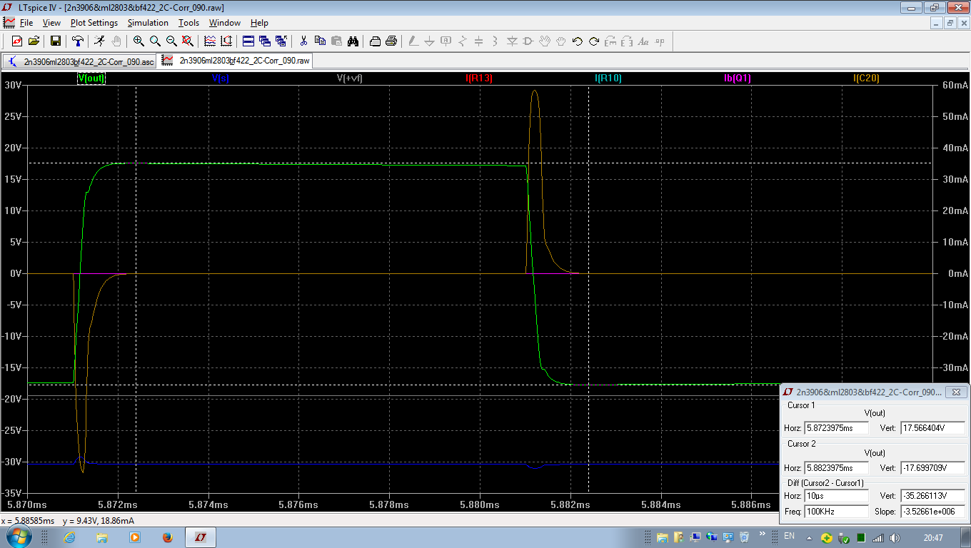

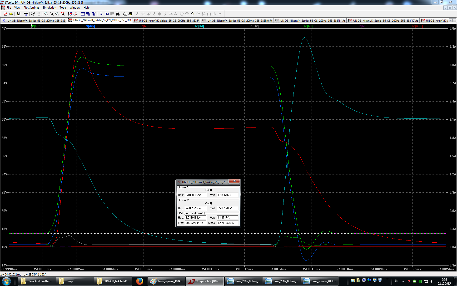

ID:	279699   Нажмите на изображение для увеличения.
ID:	279697   Нажмите на изображение для увеличения.
ID:	279696   Нажмите на изображение для увеличения.
ID:	279694   Нажмите на изображение для увеличения.
ID:	279691   Нажмите на изображение для увеличения.

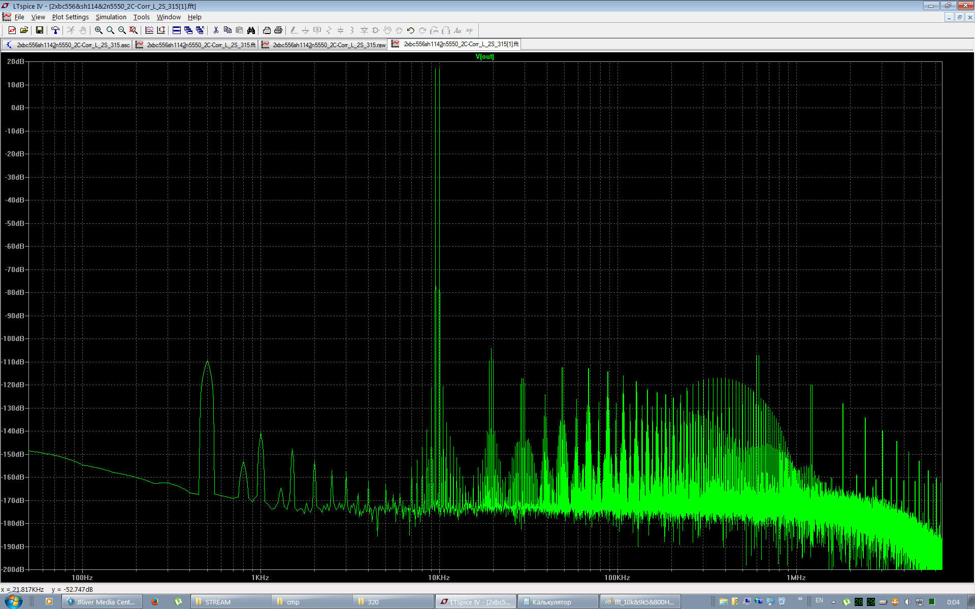

  17. #176
    лентяй
    Аватар для Alickkk
    30.12.2006
    Барнаул
    4,416

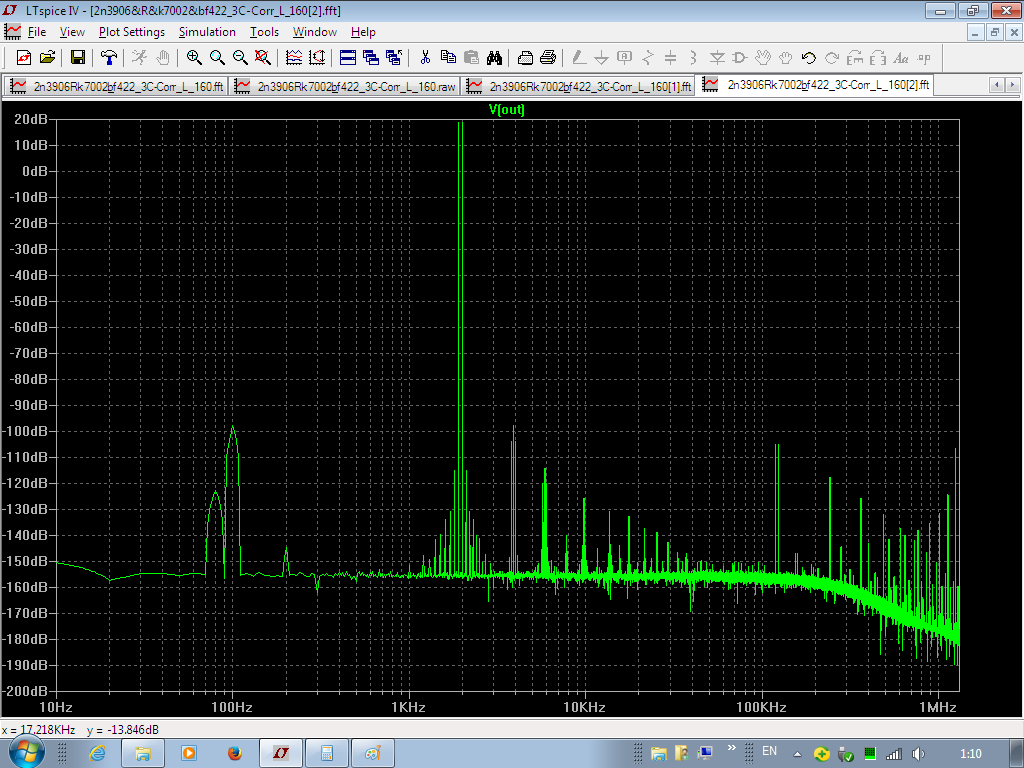

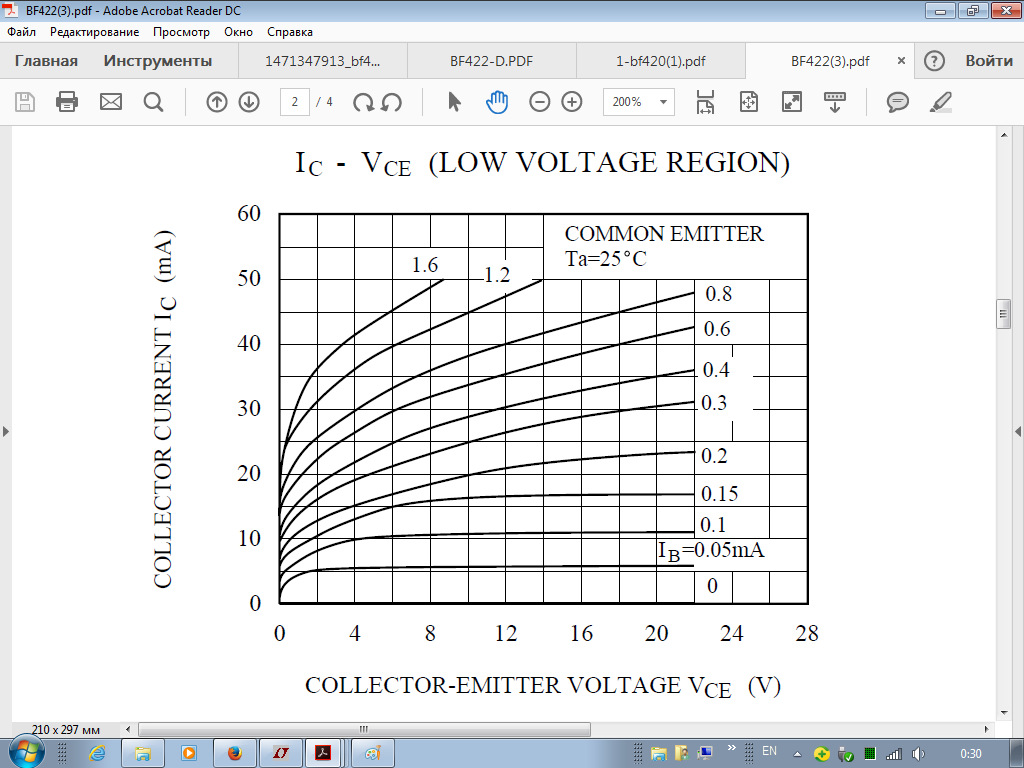

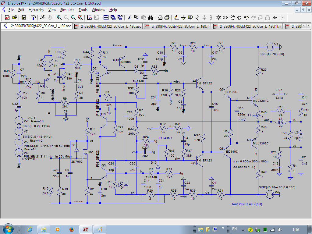

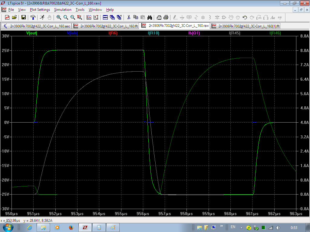

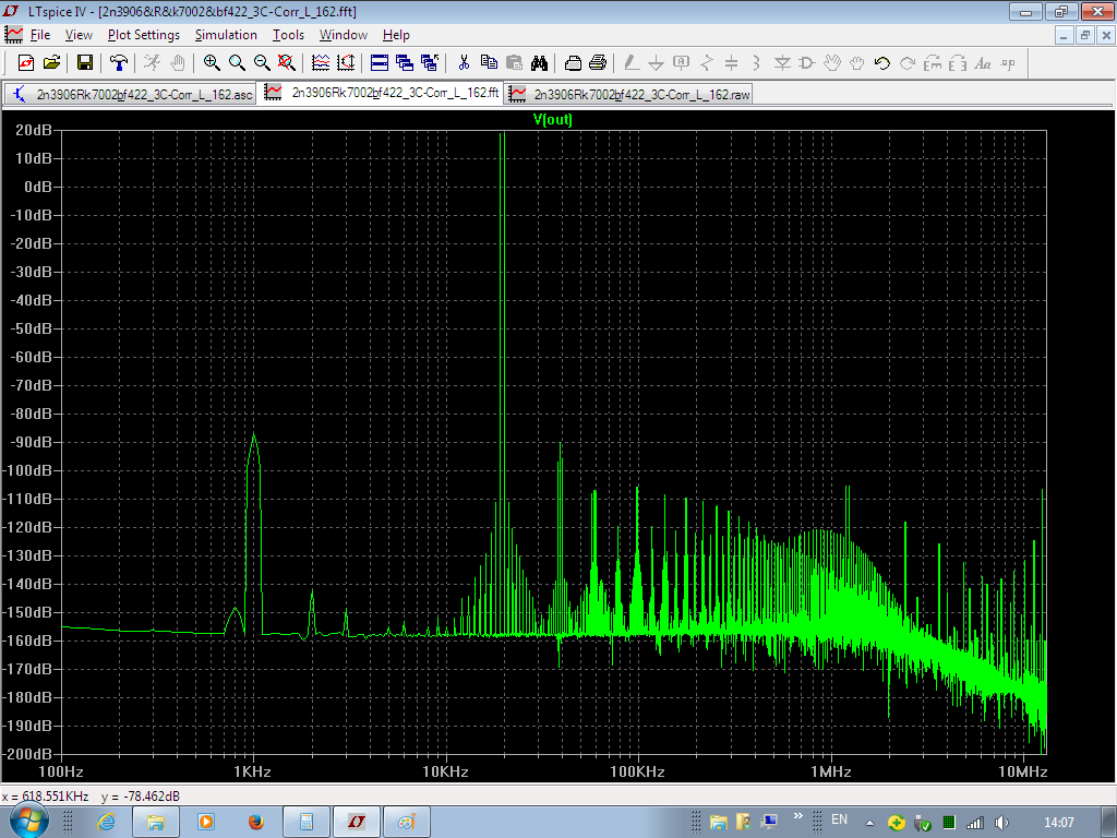

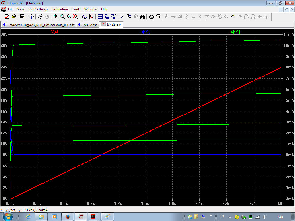

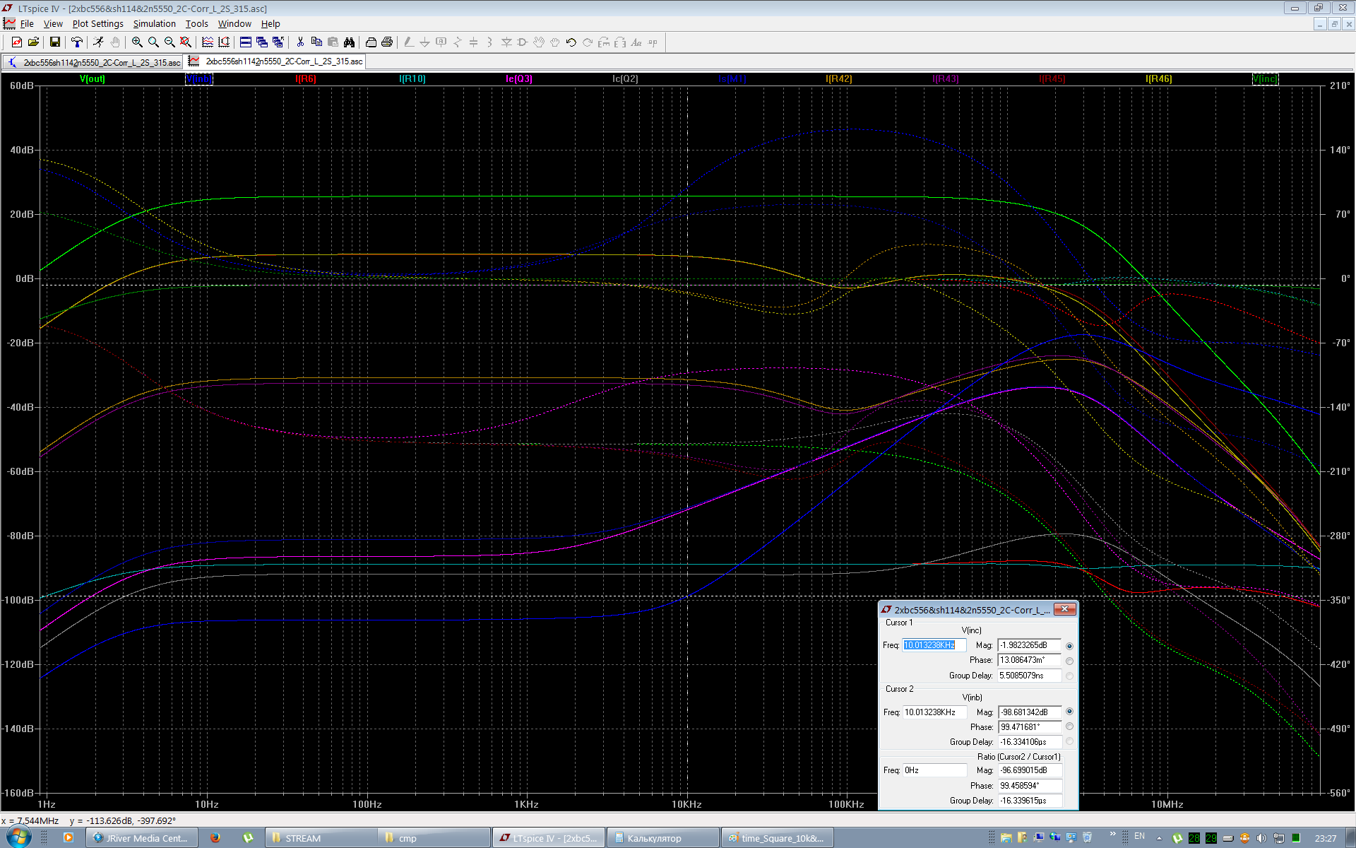

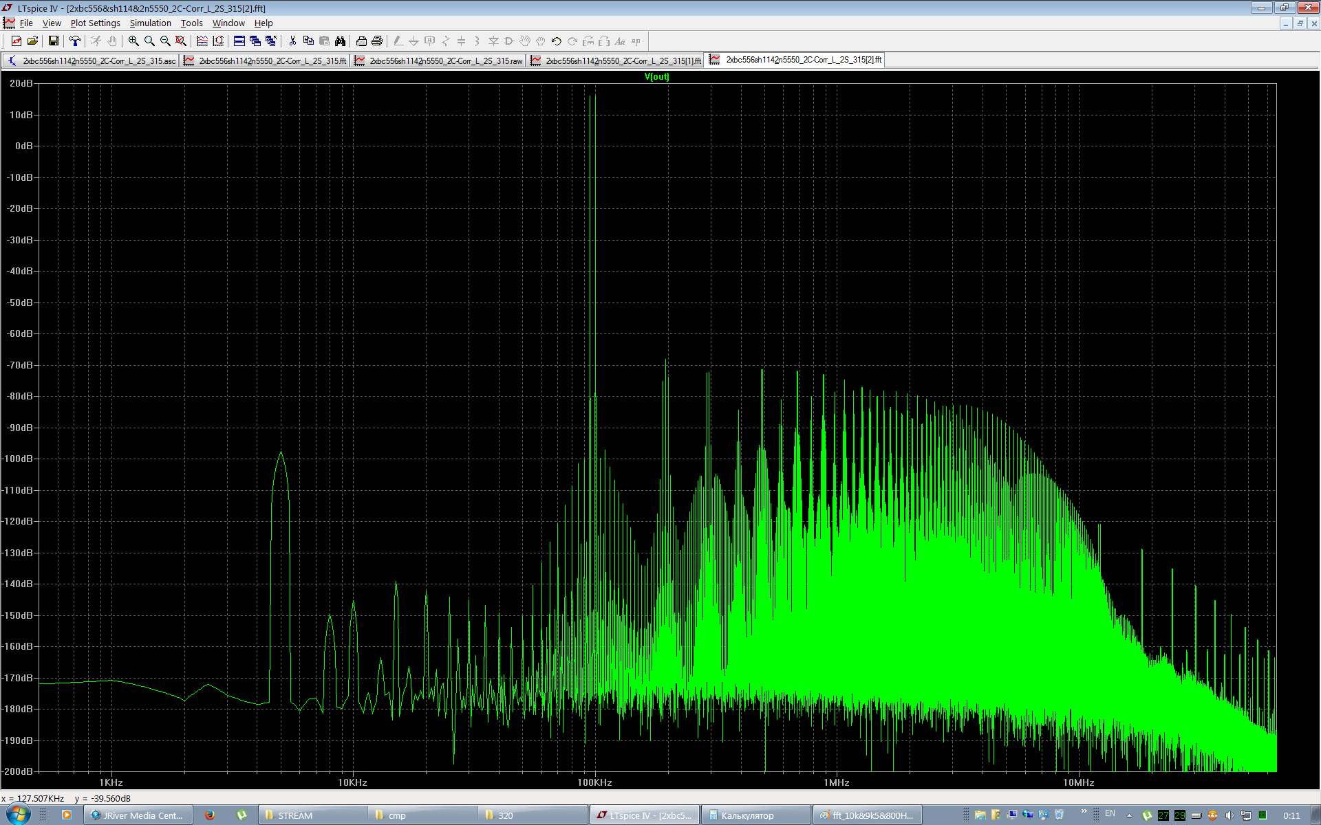

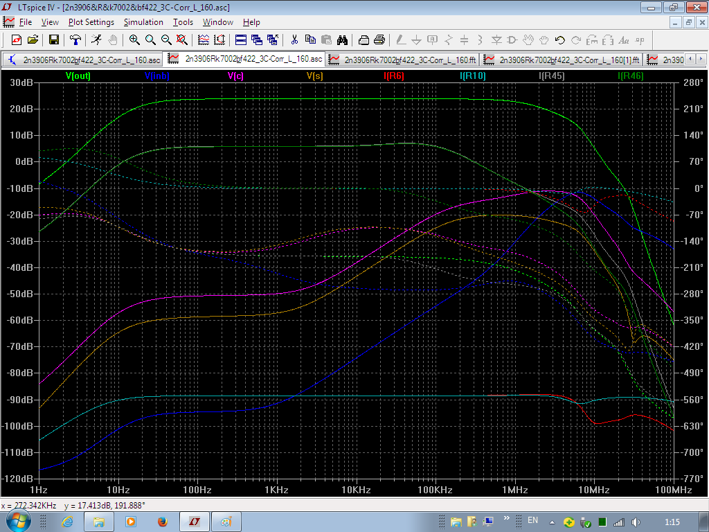

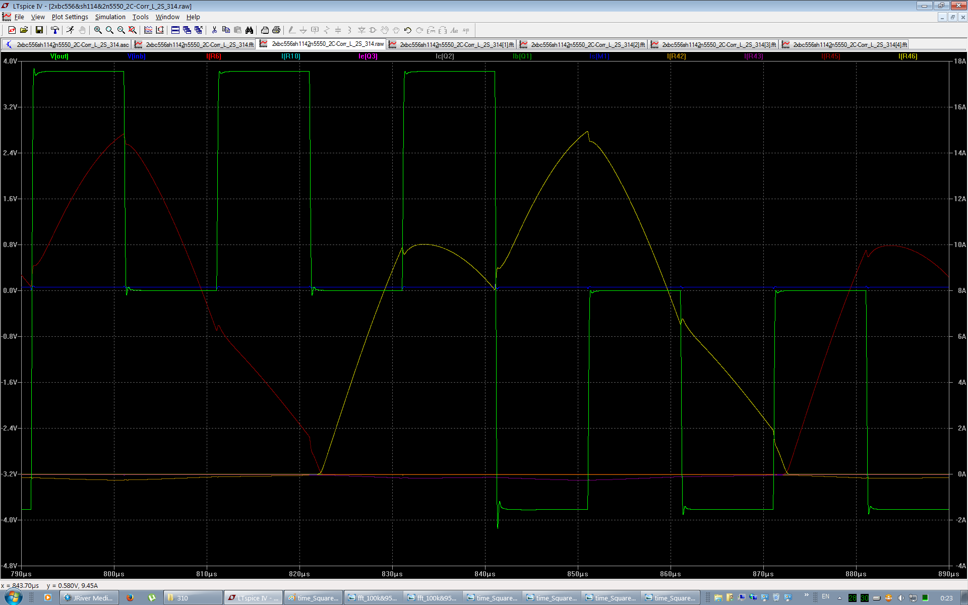

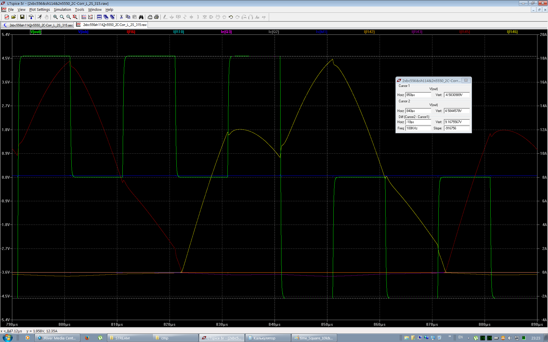

    Упростил...
    Одна особенность: НИ сильно зависят от линейности примененного Q3:
ID:	281990 Нажмите на изображение для увеличения.
ID:	281849   Нажмите на изображение для увеличения.
ID:	281852   Нажмите на изображение для увеличения.

    Очередная предварительно-окончательная...
ID:	286444   Нажмите на изображение для увеличения.
ID:	286445   Нажмите на изображение для увеличения.
ID:	286446   Нажмите на изображение для увеличения.
ID:	286448   Нажмите на изображение для увеличения.
  19. #178
    лентяй
    Аватар для Alickkk
    30.12.2006
    Барнаул
    4,416
    Слегка упростим... По-сути это модифицированный A3I Никитина в инверсном включении с тройкой ВК(точнее ОК))), другой коррекцией на вч(спасибо krulfa!) и Т-образной ОООС... Короче другой УМ...
    Как видно из графика усиления в петле ОООС от частоты, глубина ОООС на частоте 10к составляет 96дБ, первый полюс в районе 7-8 кГц, 0 усиления на 8МГц(с заходом за 180гр.)... Искажения на ЗЧ ничтожны... На вч(100к+95к) - ИМД на уровне -115дБ!!! Импульс идеален... PSRR на 80Гц на уровне 105дБ - выше-меньше(меньше пульсаций питания) ... пора собирать...
    ...нда, если кто не понял - M1 - повторитель(ОК)... )) ... Q3 - ОБ, Q2 - ИТ...
ID:	286725   Нажмите на изображение для увеличения.
ID:	286726   Нажмите на изображение для увеличения.
ID:	286727   Нажмите на изображение для увеличения.
ID:	286729   Нажмите на изображение для увеличения.
ID:	286730   Нажмите на изображение для увеличения.
ID:	286731   Нажмите на изображение для увеличения.
