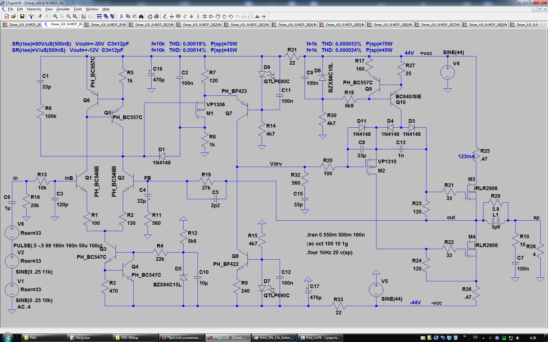

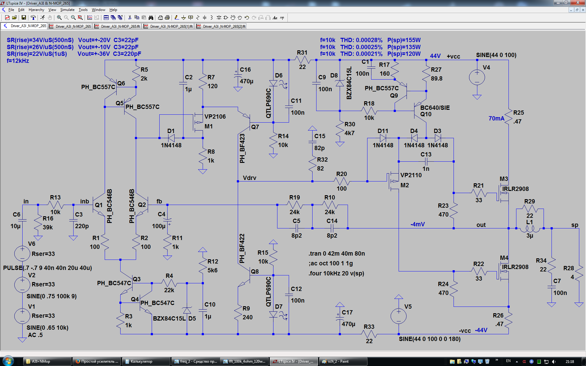

    Пишу здесь т.к. тема закрыта...
    Зацените схему плиз...
    Резисторы в истоке(стоке) - 0.22R(L3,L6)
    Rнагр=4 Ohm(L1,L4)

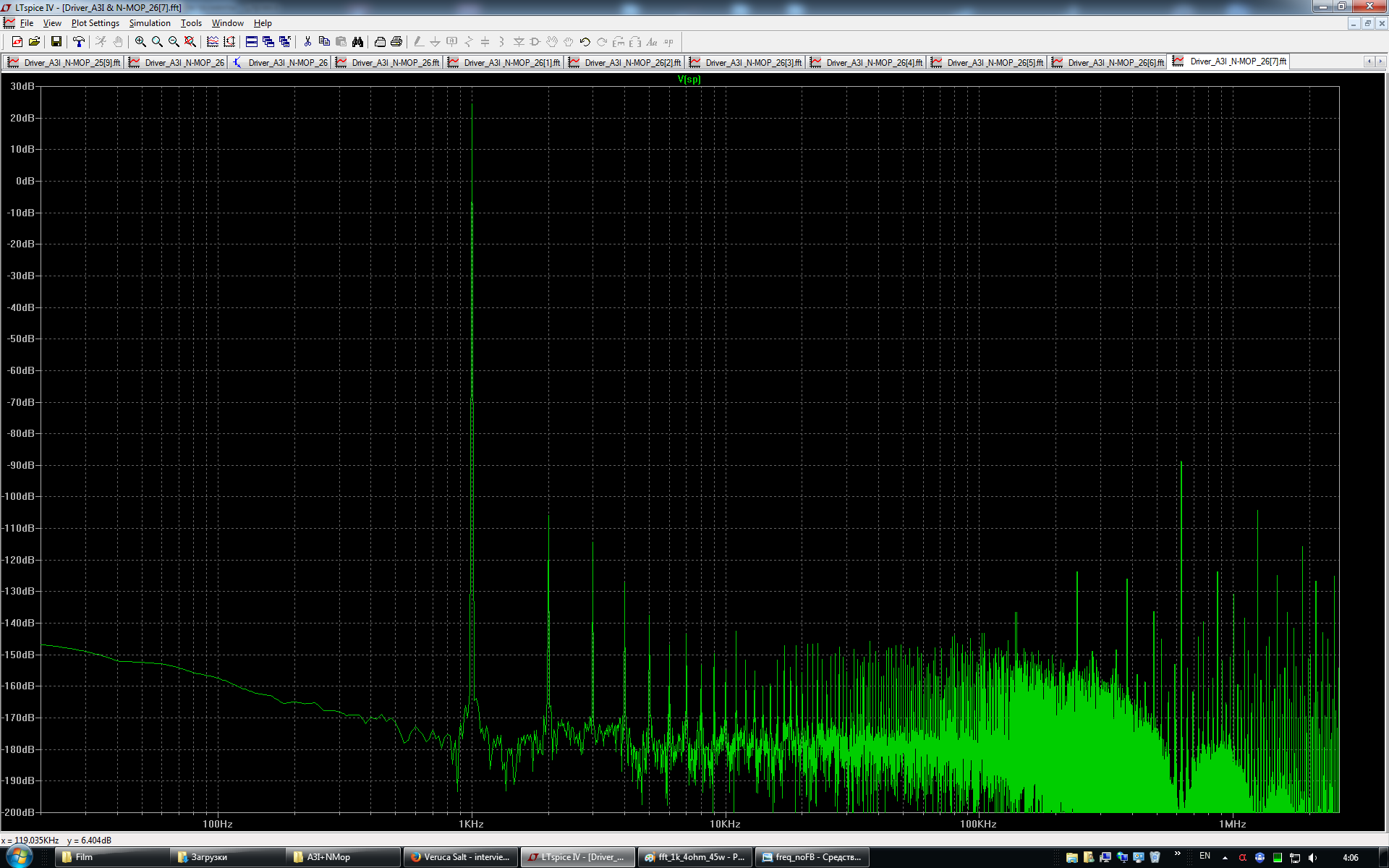

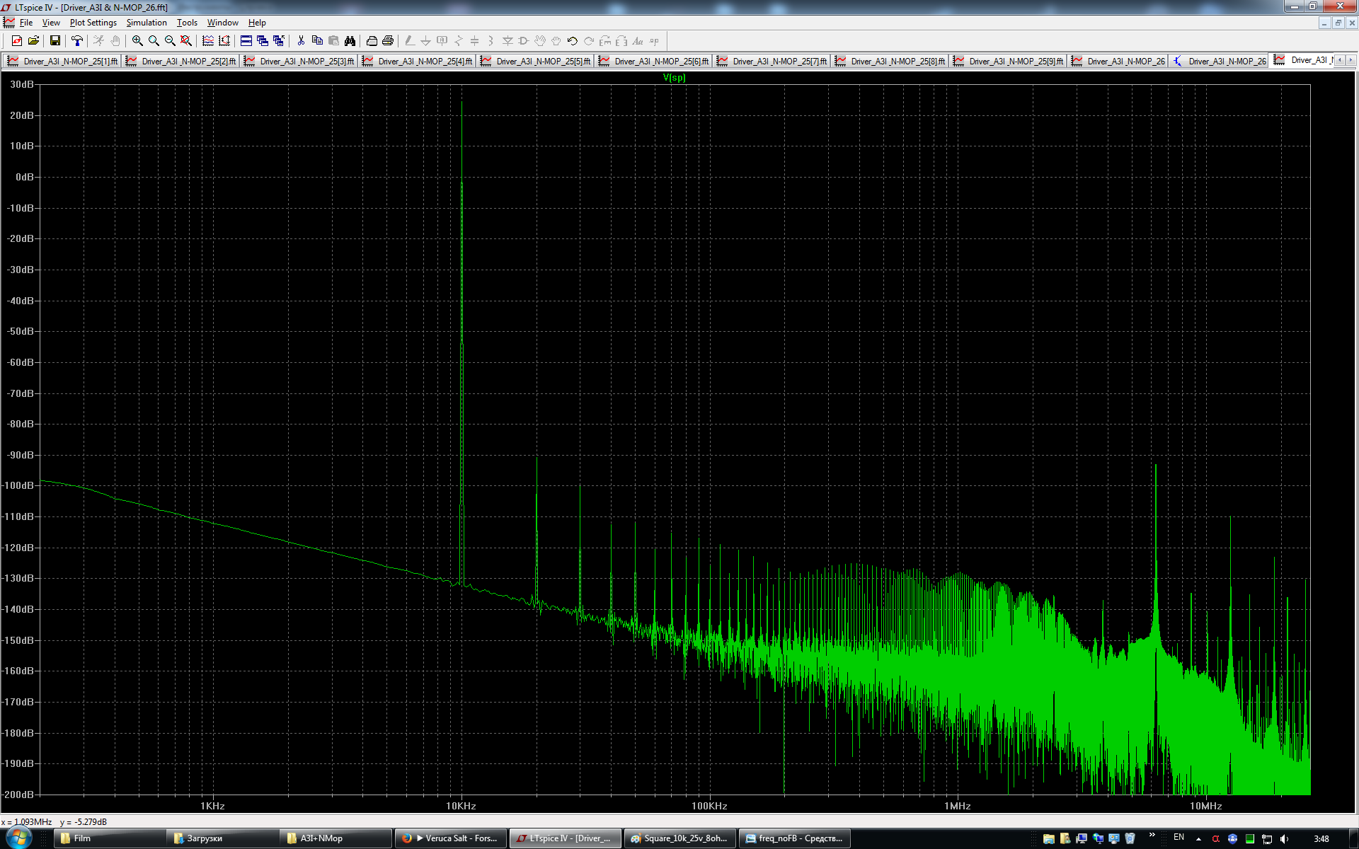

  4. #123
    лентяй
    Аватар для Alickkk
    30.12.2006
    Барнаул
    4,416
    По умолчанию Re: Простой усилитель на N-канальных транзисторах... Модификация...

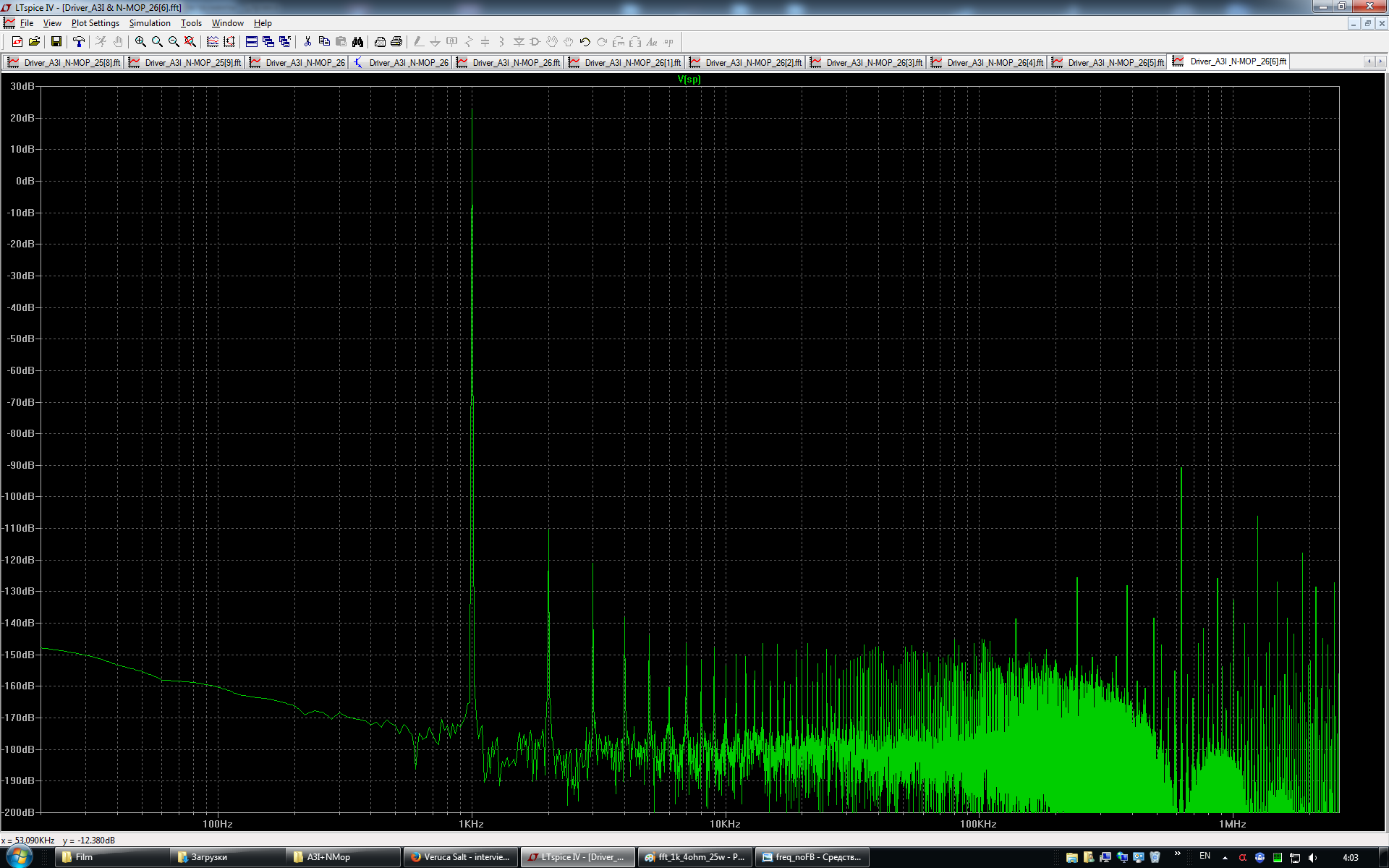

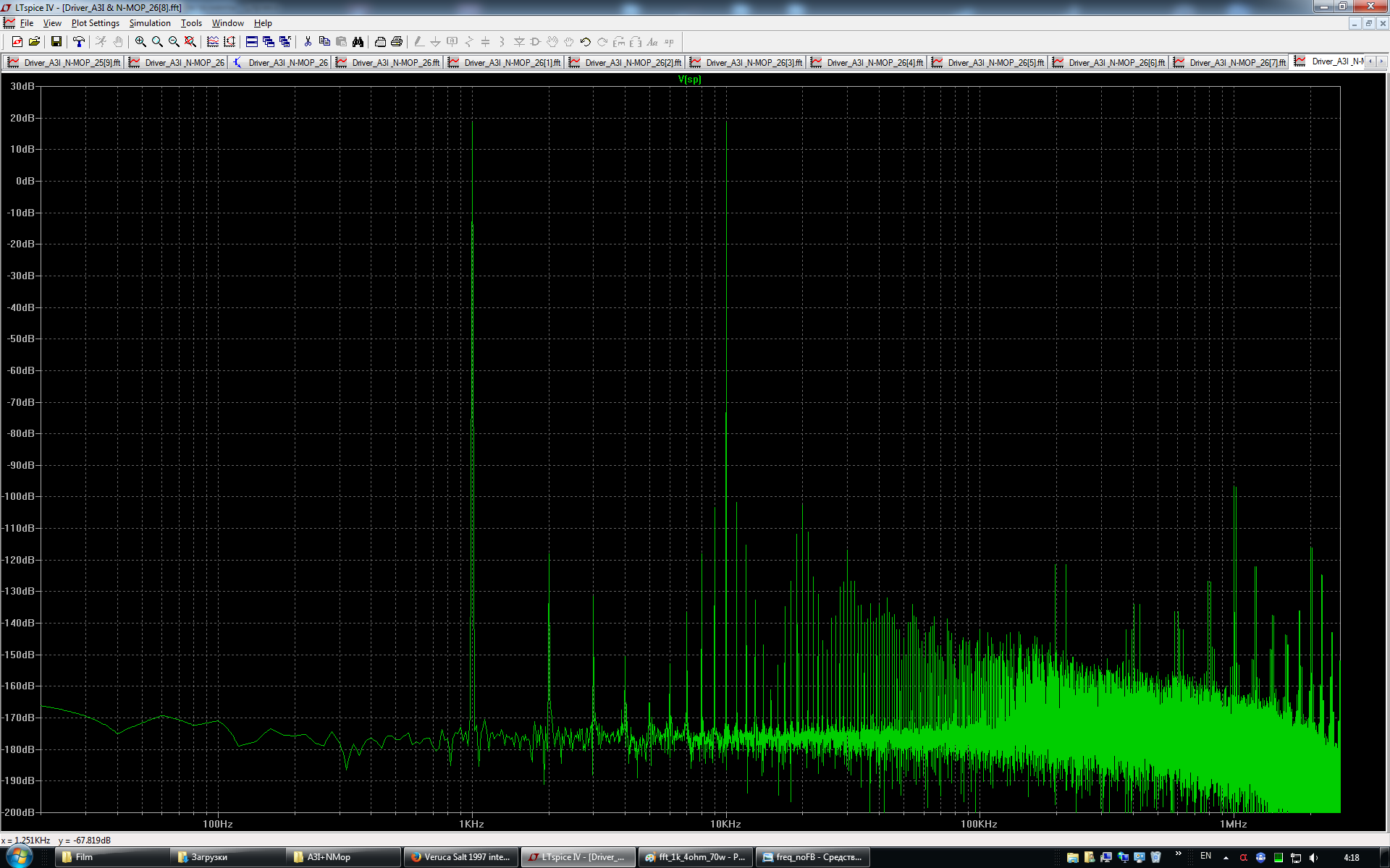

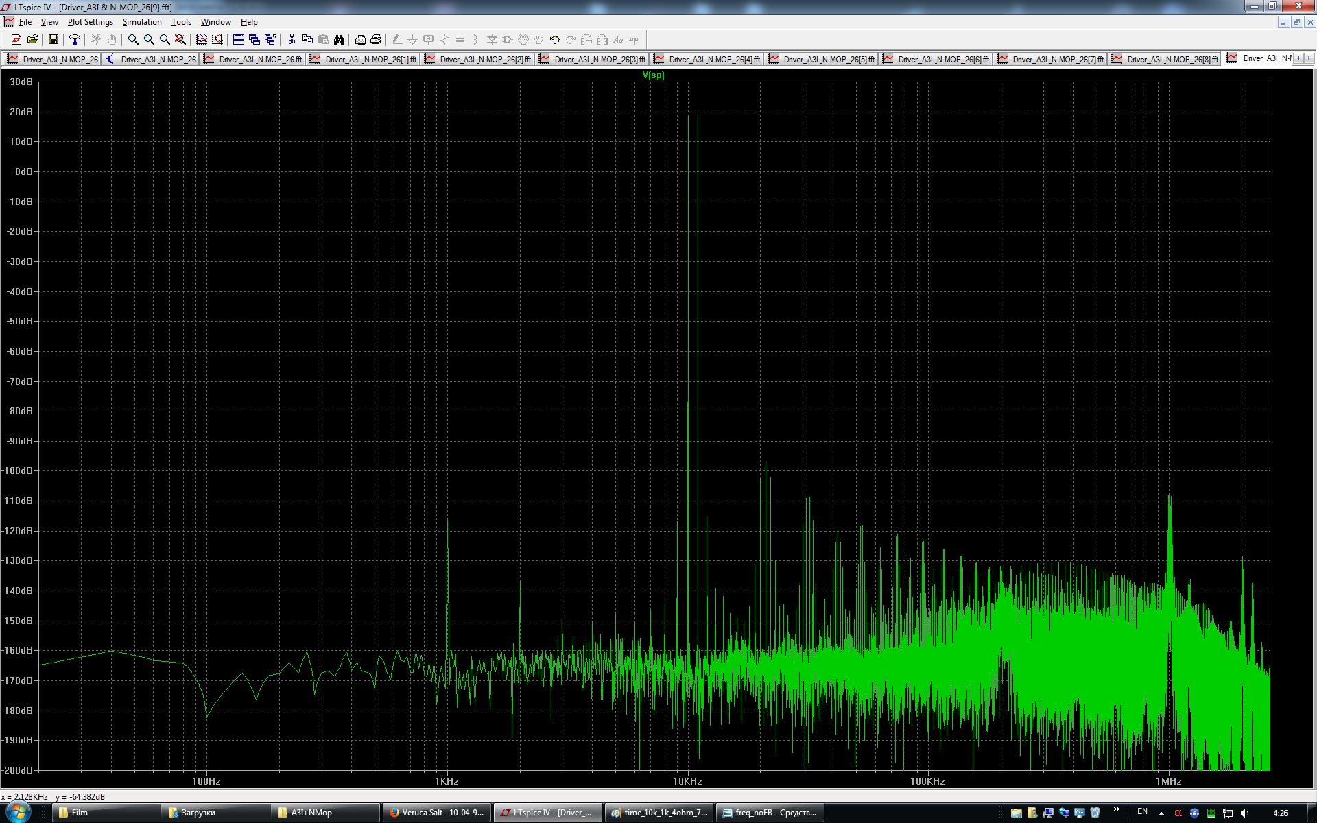

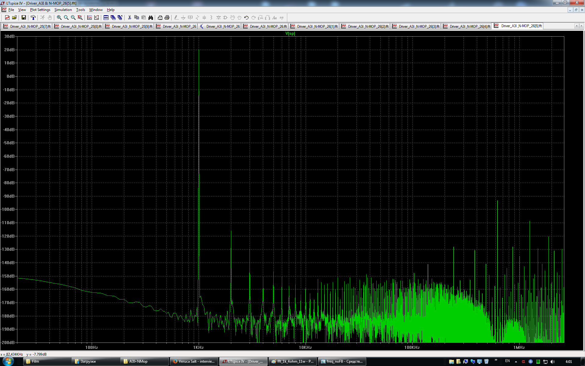

    симульнул A3I+NMop...
ID:	243834   Нажмите на изображение для увеличения.
ID:	243836   Нажмите на изображение для увеличения.
ID:	243833   Нажмите на изображение для увеличения.

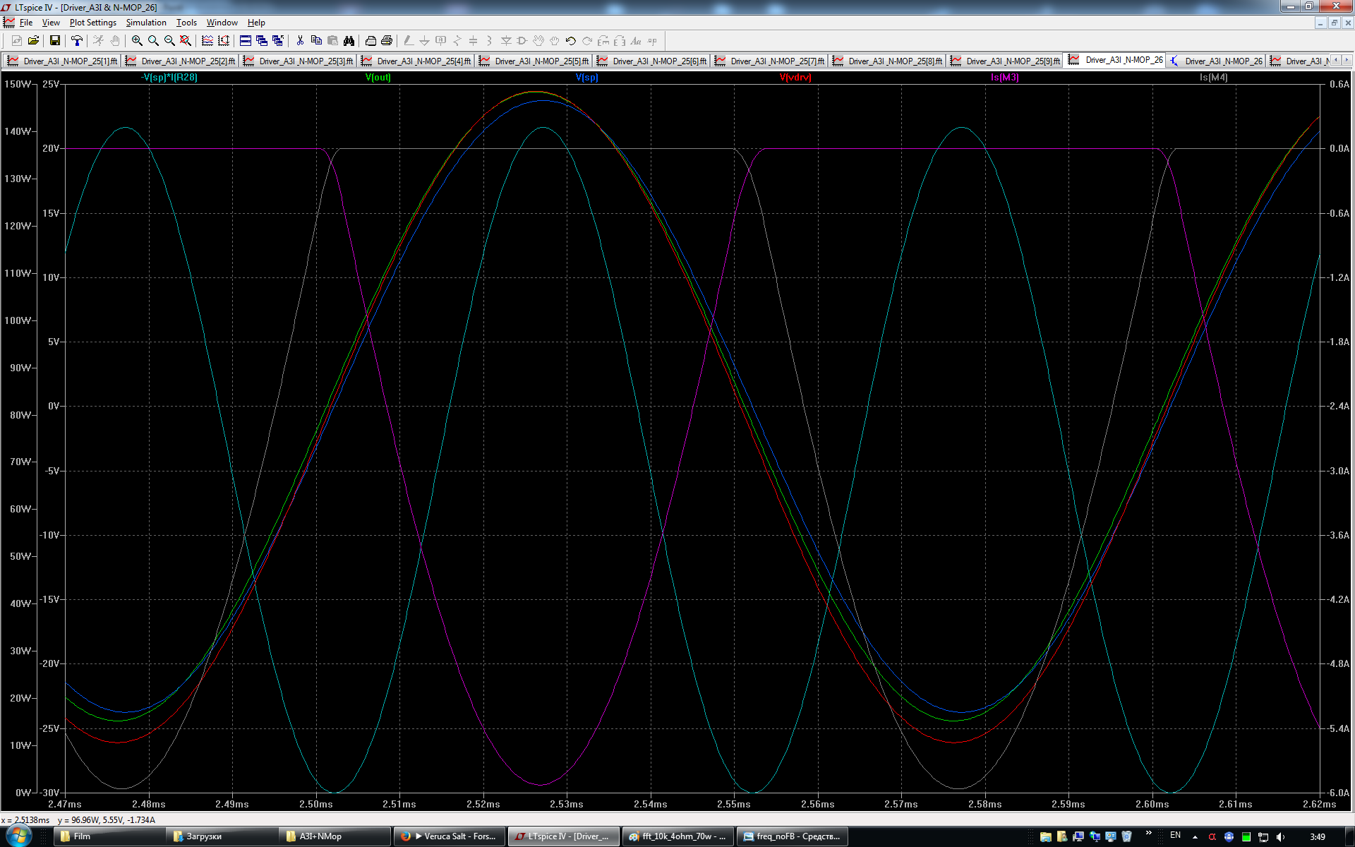

ID:	243837   Нажмите на изображение для увеличения.

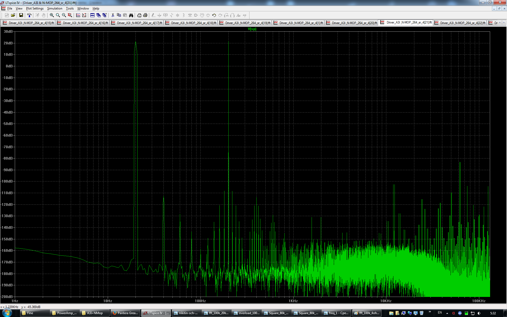

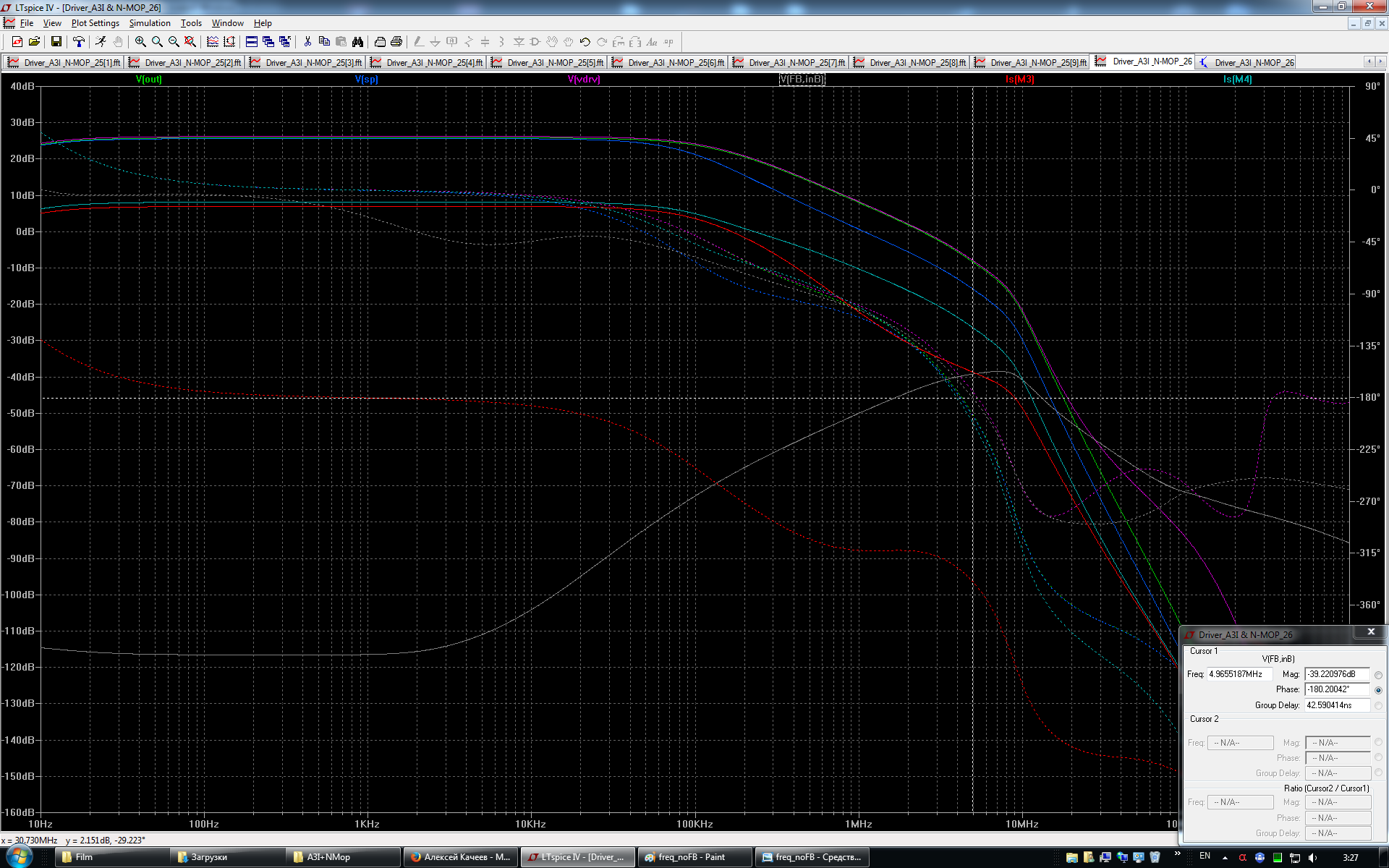

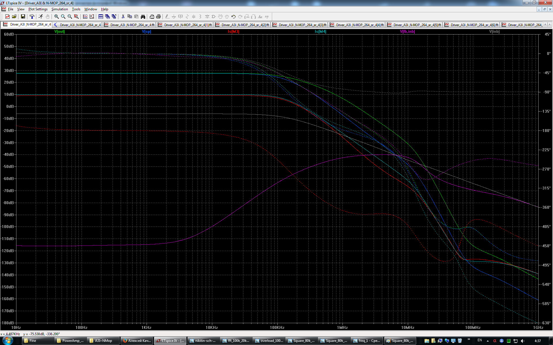

  5. #124
    Завсегдатай Аватар для 25602
    07.07.2006
    Украина, Балта
    2,046

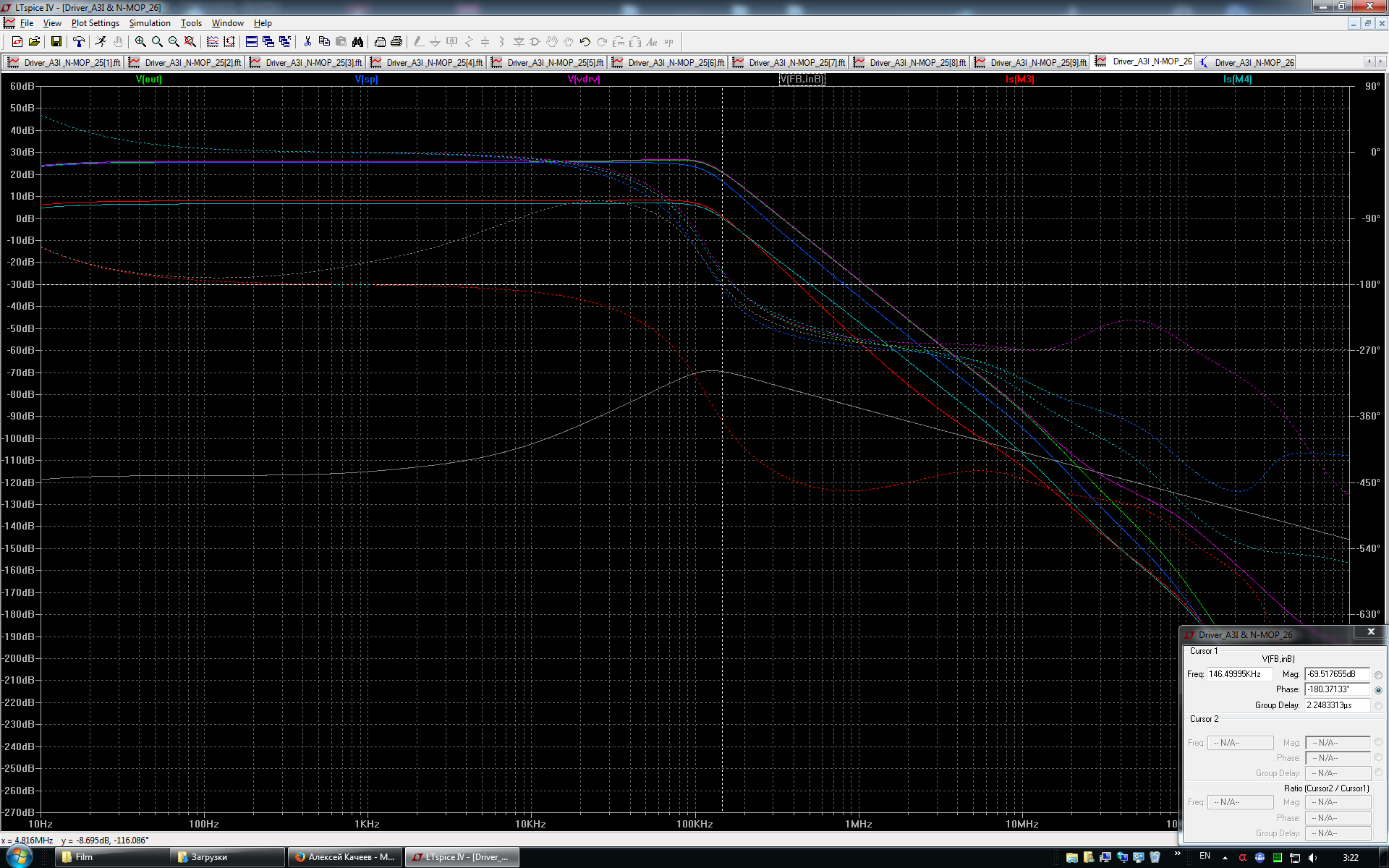

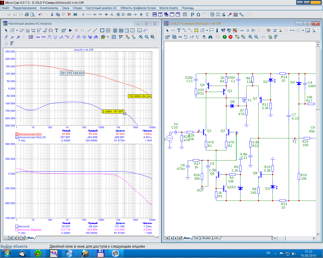

    Усилитель на грани устойчивости запас около 12гр.
  6. #125
    лентяй
    Аватар для Alickkk
    30.12.2006
    Барнаул
    4,416
    ну да с деревянными моделями, в мс мы щас запас устойчивости просчитаем, до 7-го знака...
  7. #126
    07.07.2006
    Украина, Балта
    2,046
    нормально у меня с моделями, и картинки с кг (0,0015% на 1кГц и 0,003% на 20кГц) более оптимистичны, у Вас в LT на порядок меньше что больше похоже бред.
    блин... irf9610 хуже чем zvp3310... В любом месте УМ... Опять страница ни о чем... ((
    225602 мс считает кни на временном отрезке, равном одному периоду сигнала... и это ПЕРВЫЙ! период ... Т.е. Не учитываются переходные процессы при включении... Т.е. Измерения кни начинаются сразу после вкл. УМ...
    Ну неумеет мс считать кни!!

    а тут зачем-то с выхода УН Цобель на землю.
    это называется RC-коррекция, или ты не знал?
    может в этом дело?
    нет, дело в том что мозг подобен обезьяне...
    Alickkk, так ничего не понял, твое мнение какое? лучше? хуже? делать? не делать?
    лучше! делать!
    будь поаккуратней умник...
    ---------- Сообщение добавлено 22.33 ---------- Предыдущее сообщение было 22.31 ----------
    я что-то не совсем хорошо понимаю как интерпретировать графики THD из LTSpice
    так же как и в мс... и во всех других случаях(если график иллюстрирует зависимость спектра сигнала от частоты... и размер оси амплитуды дан в дБ...)
    Дони, не лезь в дебри...(с)
  11. #130
    07.07.2006
    Украина, Балта
    2,046
    вообще то на последнем периоде.
    Не могли бы Вы показать картинку АФЧХ без ос.
  12. #131
    07.07.2006
    Украина, Балта
    2,046
    выше поправил

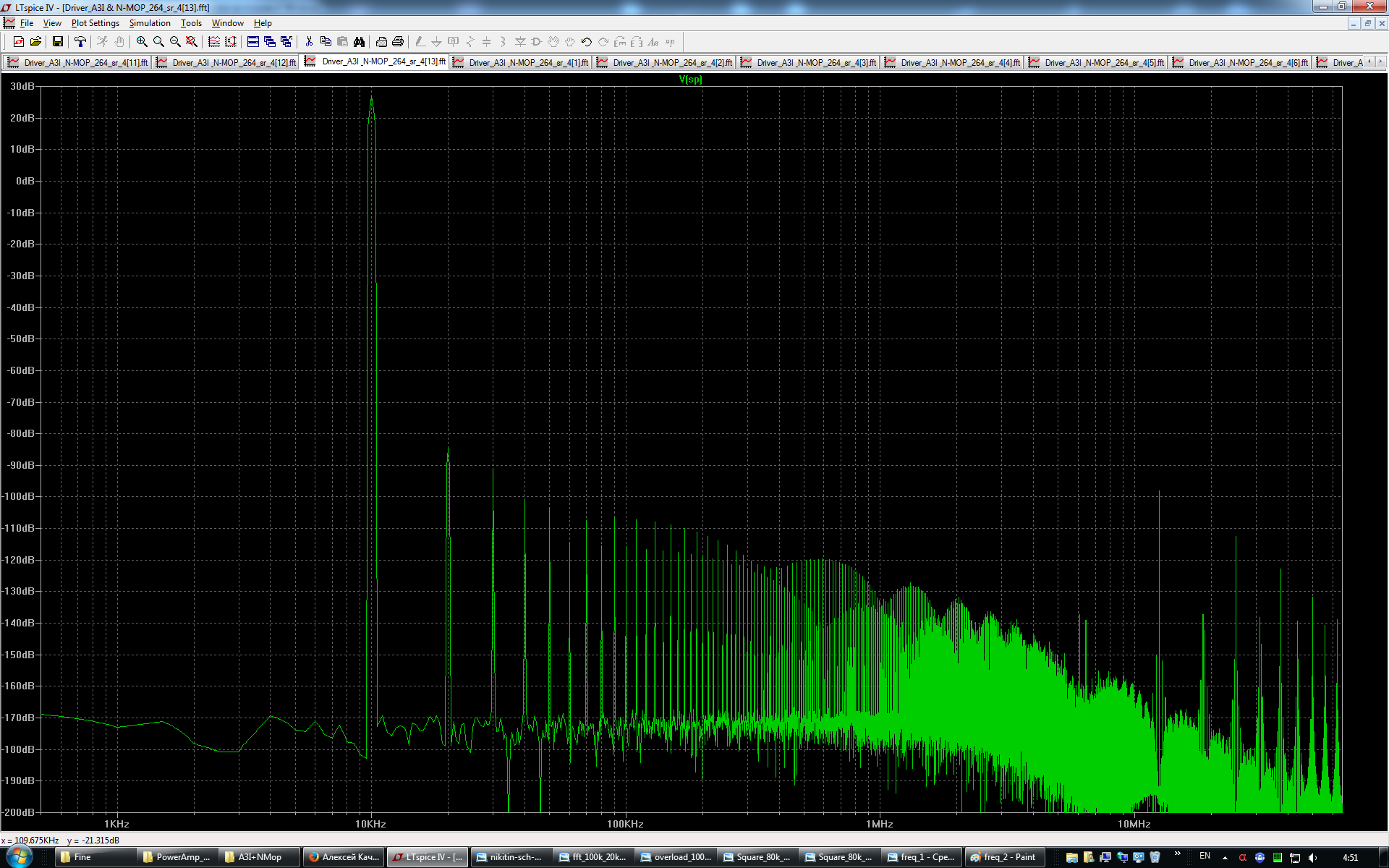

  15. #134
    лентяй
    Аватар для Alickkk
    30.12.2006
    Барнаул
    4,416

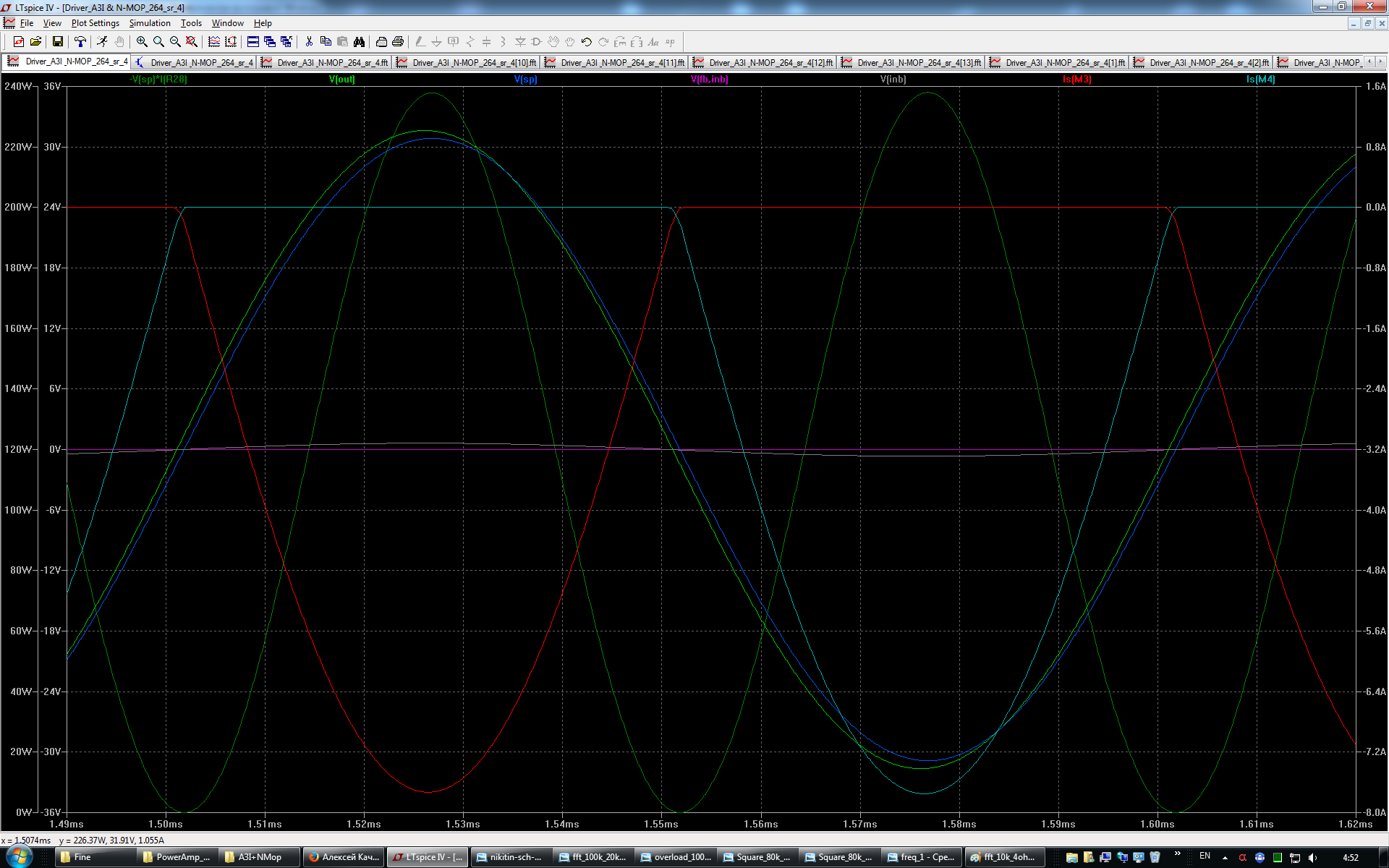

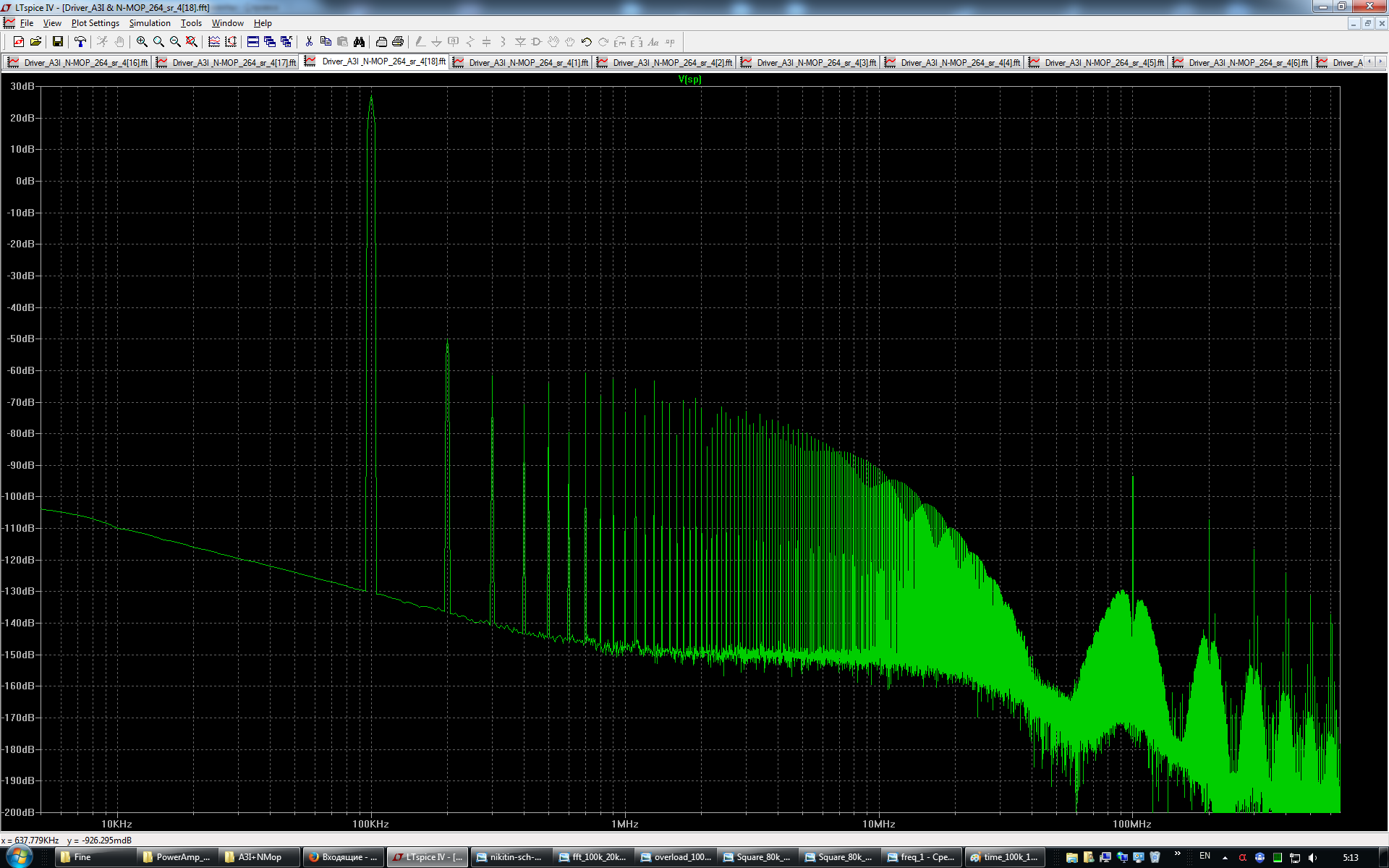

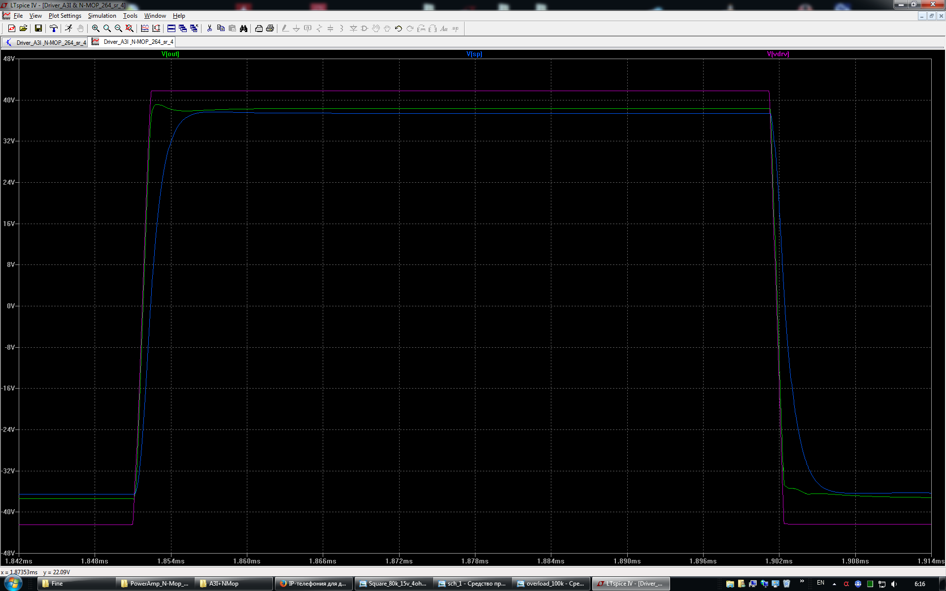

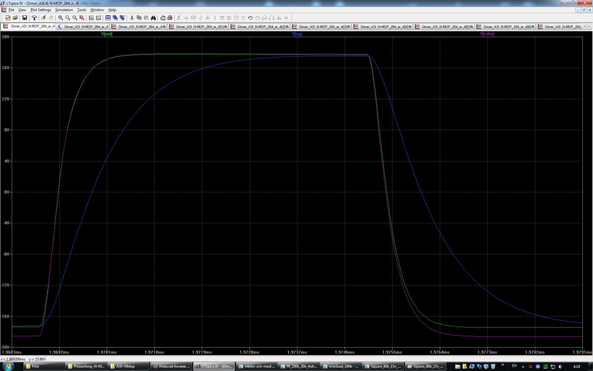

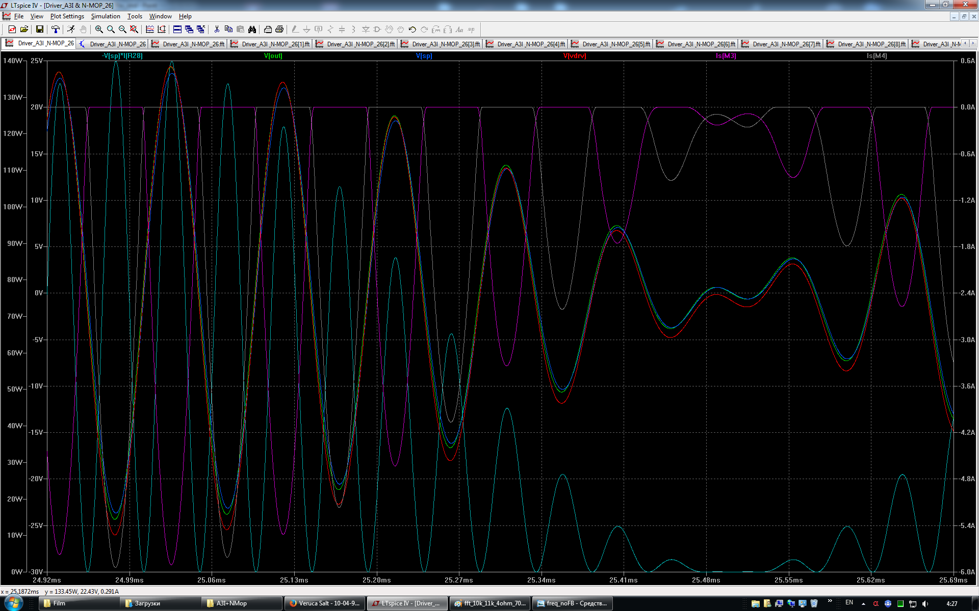

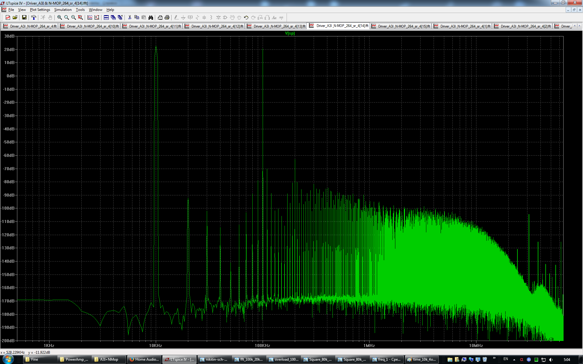

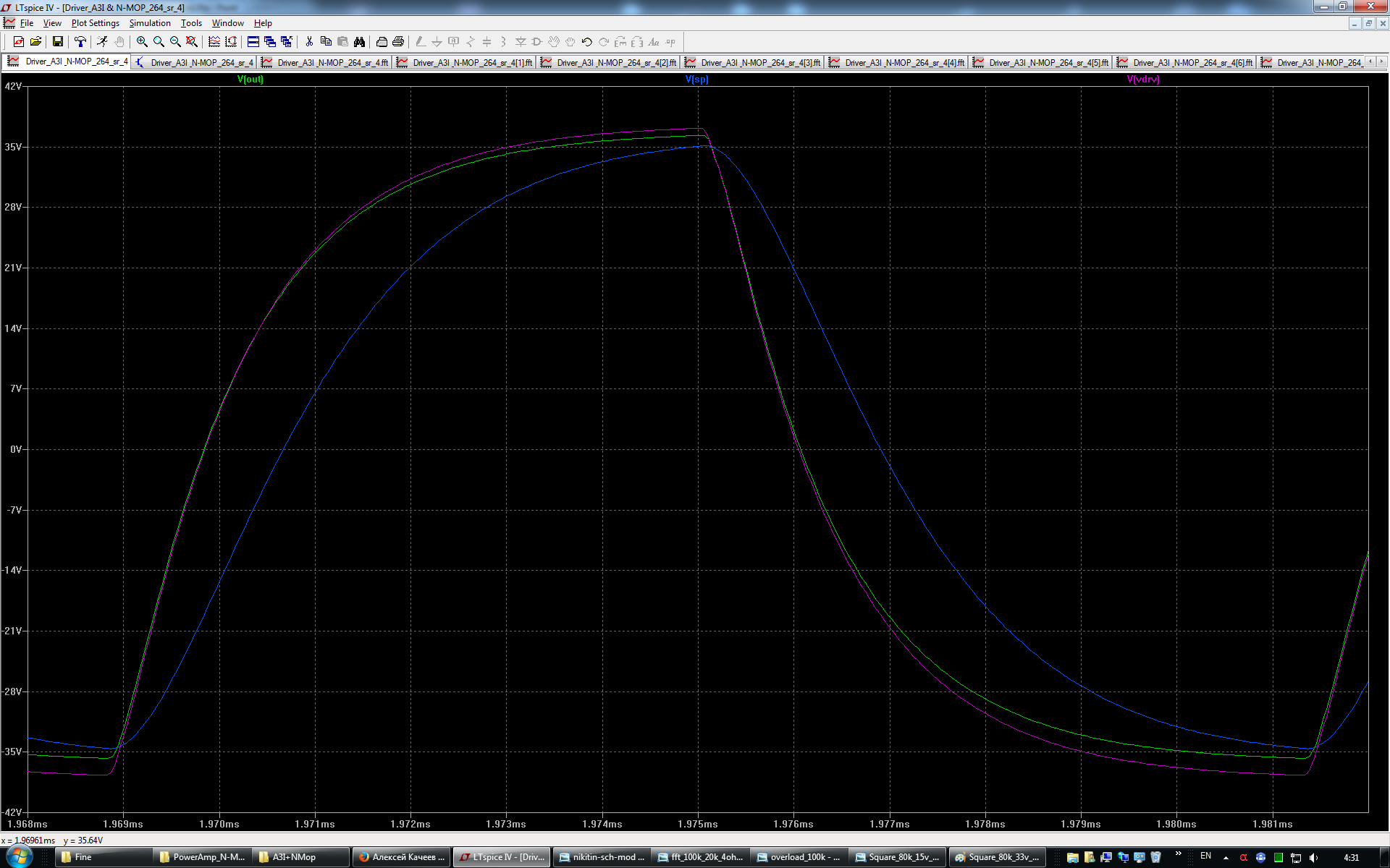

    еще вариант, без RC-коррекции на затворе М1: как видно из формы прямоугольника(80кГц - предпоследний рис.) УМ довольно устойчив... Выход из ограничения(10кГц - последний рис.) тоже без артефактов...
    ... вч-коррекцию выполняет цепочка R32C15, совместно с C5,C14 в ОООС.
    Нда, ... в следствии минимума корр. цепей и процедуры подбора моделей транзисторов - кни так же минимален!!!
    Вообще, конечно, если охота скорости, можно поставить ВК отсюда... но это будет уже другой УМ...
ID:	244209   Нажмите на изображение для увеличения.

  16. #135
    лентяй
    Аватар для Alickkk
    30.12.2006
    Барнаул
    4,416

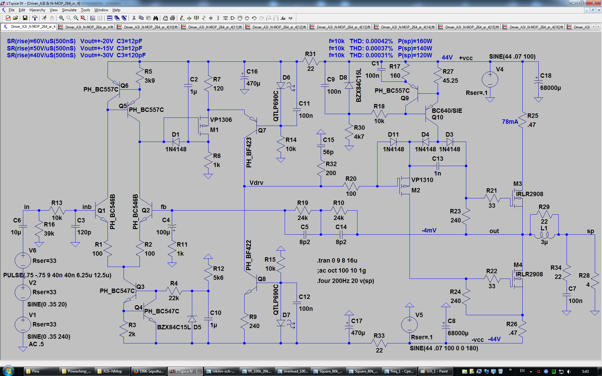

    сравнивал оба варианта полностью без цепей коррекций АЧХ - так A3i - оказался более устойчив
    alexcryke, это не значит что УМ без цепей коррекции... обрати внимание на R32C15!... это, конечно, только симулятор, но без сомнений, это вариант, имеющий право на реализацию в железе, с последующей настройкой коррекции под конкретные экземпляры транзисторов и разводки... Q10 нужен отдельный радиатор...
    ну, или без радиатора... ))
