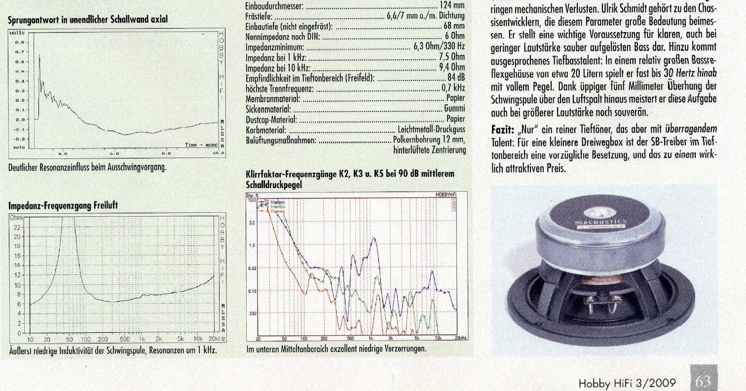

    Нашел замеры SB 17nrxc 35-4, нечетные гармоники высокие.

    mr-marlen, про какую модель SB17 речь? их аж 5 штук на мадисаунд.
    Измерения их динамиков почти везде выглядят по разному. Возможно качество сборки немного страдает. Но у нормального динамика третья скорее всего будет низкая. Посмотри последние измерения в блоге Зафа, по 3ей его измерениям можно верить.
    Также в Hobby Hi-Fi есть замеры 5**. График положил. С 6,5** по идее должно быть не хуже по 3ей и может похуже со 2ой. Хотя возможно, что 6,5** модель не вышла качеством .
    Я не пробовал и скорее всего не буду, но знакомый которому я доверяю писал, что SB15 звучат лучше 15W или 15M (точно не помню). Собственно после графиков 15W от Audiogurman*a (Fantomass*a) не удивительно.
