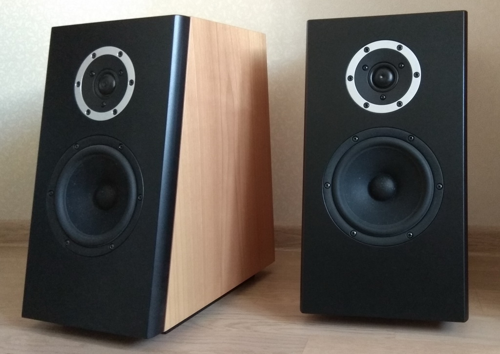

    Наконец и я завершил свои Кайросы.
    Колоночки пока только грею, а процесс это не быстрый.
    Что можно сказать сразу: очень низкий и разборчивый бас, ровное открытое звучание в целом. Играют хорошо все жанры от вокальной музыки до тяжелого металла.
    В фильтре я использовал ленточные катушки Мундорф, конденсаторы Мундорф супреме и Джанстен Аллюмин-Зет на проход в ВЧ секции.
    Корпуса изготовили в Дарине. Быстро, качественно и в соответствии со всеми моими пожеланиями. Мои благодарности!
    Спасибо Анатолию Тимофееву за поддержку и консультации, а также остальным форумчанам.
    Очень достойный проект, однозначно рекомендую для повторения.

    Мои поздравления! Смотрятся шикарно! Передняя стенка - черная, чем выполнена отделка?
    ---------- Сообщение добавлено 15:32 ---------- Предыдущее сообщение было 15:30 ----------
    Интересно, все замечают "открытость" звучания Сатори. И многоуважаемый Георгий Крылов на них 3-х полоску задумал.
    С Уважением, Анатолий.

    Поздравляю! Действительно очень достойно смотрятся. Без грилей делали? Сколько обошлись корпуса?

    Да, делал без грилей. Они в моем случае не нужны (да и нужны ли они вообще?).
    Фронт черный крашеный с радиусами.
    Отделка европейским орехом.
    Я полностью доверился Дарине, и в отношении отделки тоже, и не пожалел. Там работают очень грамотные люди.
    ---------- Сообщение добавлено 17:06 ---------- Предыдущее сообщение было 17:02 ----------
    Будучи в гостях у Георгия при работе над данным проектом (Георгий также оказал существенную помощь, за что я ему весьма благодарен), я видел у него динамики Сатори. Думаю, его 3-х полоска будет весьма интересной. Может быть даже с бериллиевой пищалкой.
    Андрей

    Прошло время, колонки немного прогрелись. Что можно сказать?
    В маленькой комнате не играют, нужно помещение от 15 кв.м.
    Больше нравится звучание ЗЯ чем ФИ, хотя в обоих случаях бас очень разборчивый и читаемый, даже на сложных роковых композициях. Бас очень глубокий в обоих случаях.
    Вокальная женская музыка звучит прекрасно.
    В целом звучание легкое и открытое.
    К высоким претензий нет. Звучат не внося никакой отсебятины.
    Но есть и недостатки. На большой громкости рок-гитара (Deep Purple Made in Japan, звучание знаю наизусть с начала 70-х) сваливается в кашу, активно не нравится... На других записях тоже самое (((.
    Думаю, что на этих динамиках можно сделать шикарную трехполоску.
    Андрей

    А большая комната почему нужна? Баса много, гудят, бубнят?

    В маленькой комнате гудят.
    ---------- Сообщение добавлено 10:31 ---------- Предыдущее сообщение было 09:04 ----------
    Небольшое уточнение.
    В кашу сваливается соло-гитара, сыгранная в первой октаве.
    Гудят в маленькой комнате излишне подчеркивая риффы Black Sabbath.
    На других жанрах проблем не заметил.
