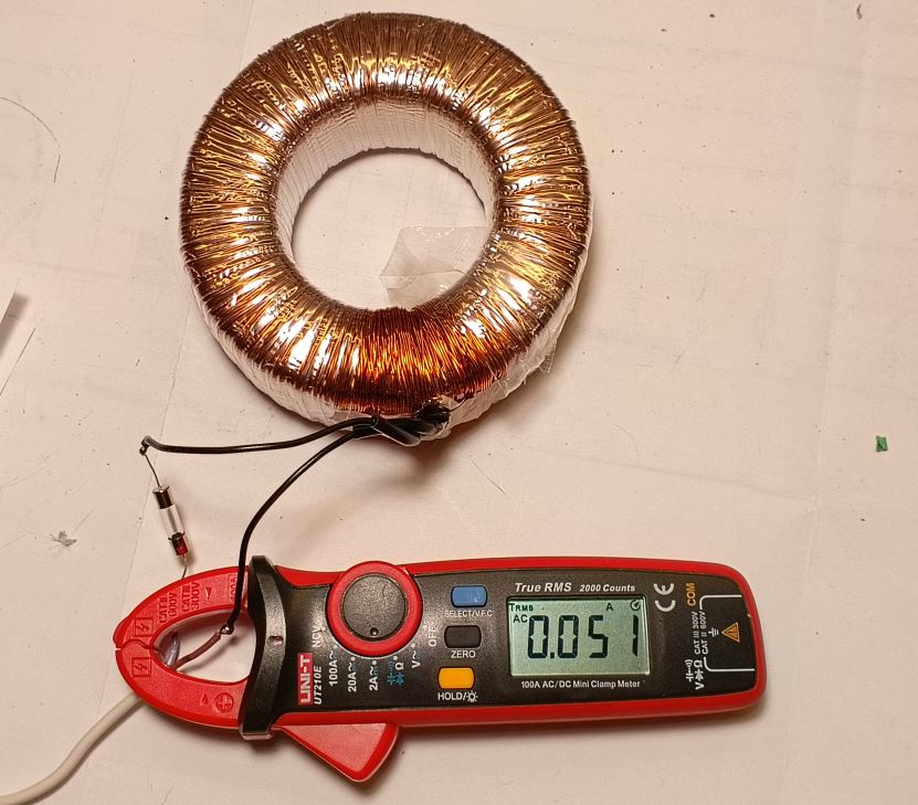

    По умолчанию Re: Индукция меньше 0.8 в торрах, насколько это необходимо
    Плохо тем что вырастет сопротивление обмоток. Габаритную мощность сетевого транса для УМ лучше брать с большим запасом (для снижения оммического сопротивления обмоток). 250Вт транс на два канала это вобщем то не много.
    Но если новый транс не вписывается в бюджет на усилитель, то можно и домотать.
    Бюджет есть. Но если можно домотать - почему бы и не домотать... После домотки 600 вит. первички получится ТТП-200 W, полагаю, должно хватить на стерео 80W на канал ?
    Цитата Сообщение от Kalinkin Посмотреть сообщение
    получится ТТП-200 W
    Габаритная мощность - это вообще очень условный термин, нужно смотреть не на неё (и номинальную мощность усилителя), а на то, хватит ли напряжения под полной нагрузкой с учётом ВАХ трансформатора. Если хватит - то мотать можно, если нет - то нет. Всё просто.
    На показанных ранее осциллограммах тока ХХ, я не вижу явного насыщения магнитопровода.
    Сдается мне, дело не в недостающих витках, а в дефекте сердечника: неплотная навивка, или отвалилась приварка начала или конца ленты.
    Не уловил как посчитали что получится 200Вт. Мне кажется получится явно меньше (если сравнивать по сопротивлению обмоток "ТТП-250 + 600витков" с заводским ТТП-200).
    В любом случае добавлять 600 витков - это слишком много для этого транса. Ток ХХ обратно пропорционален индуктивности первички. Учитывайте что индуктивность обмотки растет пропорционально квадрату кол-ва витков, и прямо пропорционально пронициамости железа (а пронициемость при снижении индукции вырастет).
    Есть смысл размотать первичку и глянуть на магнитопровод? Возможно, при транспортировке ударили и повредили?
