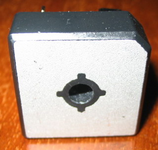

    Кстати, как вы смотрете на диодный мост BD1050?
    В даташите написано, что он на 1000В и 50 А (max)
    я глянул на него...кажется маловат он для такого тока...да и стоит 40 руб. Имеется снизу железная площадка, для радиатора, и , соответственно крепление

    Для усилителя этот мост так себе.
    Подробнее лучше отдельную тему, а не здесь.
    Попробуйте составной мост из КД213 диодов. Проверенно они намного лучше. и их на радиатор можно поставить если есть в этом необходимость!
