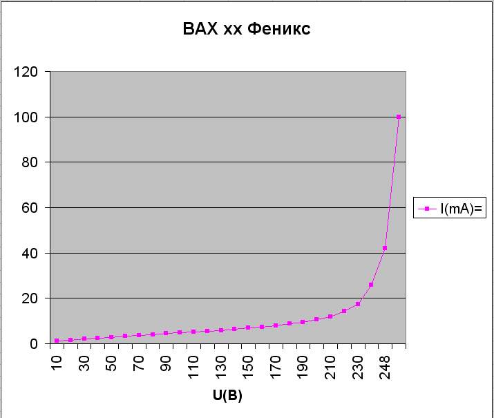

    Мучил некоторое время транс от усилителя Феникс 008, такой вот.
    диаметр 104 мм высота 60 мм
    снял ВАХ
    вполне красивая, только срыв в насыщение рано - на 250В и очень резкий, 248 вольт ток ещё 40 мА, 250 - уже порядка 400 мА
    Намотал пробную обмотку и посчитал витки первички - 900, можно бы ещё порядка 100 витков домотать и можно будет использовать по назначению. сопротивление первички - 5.1 ома, что соответствует диаметру провода первички в диапазоне 0.63 - 0.75 мм, точнее не посчитать, так как не известны точные размеры сердечника. Даже в худшем случае такая первичка в планируемом мной применении будет иметь плотность тока не превышающую 2 А/мм2, поэтому сматывать её желания никакого нет.
    Может кто знает точные размеры сердечника, хотелось бы выполнить более точный расчет и окончательно решить вопрос с целесообразностью доработки не разрушая при этом транс.
    Задача стоит - снимать с транса мощность порядка 120 ватт в непрерывном режиме. Насколько такой полуфабрикат пригоден?

    По умолчанию Re: Индукция меньше 0.8 в торрах, насколько это необходимо
    навряд ли кто-то сможет отгадать "чистые" размеры
    а эти размеры откуда взялись? и сколько при этом внутренний диаметр?
  20. #1459
    Завсегдатай Аватар для Максим
    24.03.2004
    город у моря
    2,171
    штангенциркулем померил
    Да, и 104 - это очепятка, правильно - 108.
    25 мм просвет в диаметре
    А угадывать не надо, может, кто разбирал такой, или есть информация от производителя. Размотки своего мне хотелось бы избежать, но и на авось надеяться тоже не хочется...

    по внутреннему диаметру я полагаю, что это вместе со вторичными обмотками?
    но если разматывать не хочется, то возникает вопрос: а по напряжениям вторичные обмотки тебе подходят?
    и если он хорошо себя ведет до 248 Вольт, я не вижу необходимости перематывать для увеличения числа витков.
    в крайнем случае, эти 100 витков можно намотать поверх и соединить с первичной обмоткой. но и на вторичных при этом напряжение снизится на эти же 11%.
