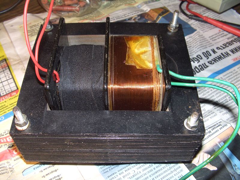

    Проверил я очередной транс (производство Польша 1977 года) в отличном состоянии, не горелый, все пластины с целой изоляцией. Ш пластины с фиксированным зазором т.е. в этом сердечнике нет I пластин, а Ш пластина сплошная с одним разрезом. Катушка там разделена на две секции - в одной первичка, а в другой вторичка (380/24 В), ну вторичку убрал и намотал вместо нее 100 витков, а первичку не трогал

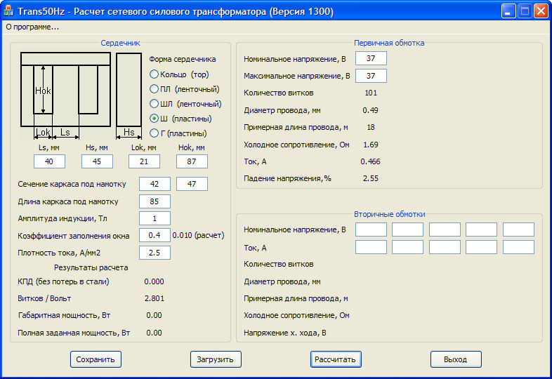

    С помощью программы подобрал напряжение которое надо подать на эти 100 витков с заданной индукцией 1 Тл. Размеры железа очень тщательно замерил, три раза.
    Подал 37 вольт через ЛАТР ну и получаю ток х.х. 500 mA и форма тока искажена
    Дай думаю проверю первичку (а она расчитана на 380 В и витков там с запасом, примерно 770 (считал через коэффициент трансформации), а программа рекомендует 626 витков на 230 В. Подаю на первичку сетевое напряжение - ток х.х. 30 mA и форма тоже искажена.
    Я уже начинаю сомневаться в методике или мне чудовищно не везет с железом.
    У хорошего железа форма тока х.х. должна повторять форму напряжения при низкой индукции ??
    Ток х.х. и напряжение связаны линейной зависимостью ??

    я хоть и с потолка взял магнитную проницаемость (эффективную) стали, но программа показала ток 0,466 Ампера, что весьма близко к полученному тобой.
    и меня порадовало грамотное использование тобой моей программы. а то уже столкнулся с полным непониманием пользователей своих действий при использовании программы.

    Сегодня протестировал магнитопровод от ЛАТР-1М, намотал 70 витков и сделал расчет по программе
ID:	123160 Нажмите на изображение для увеличения.

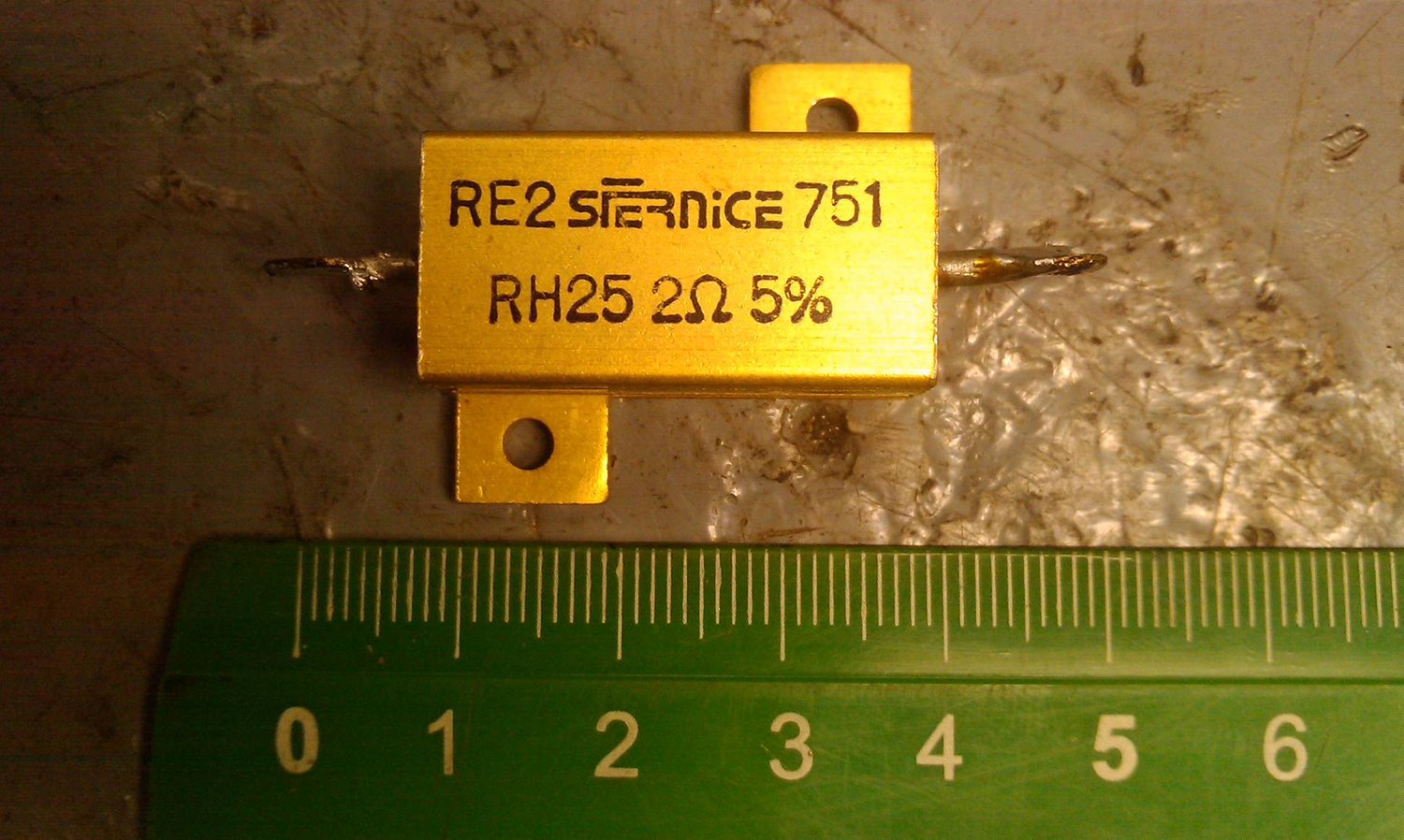

    Подключаю последовательно с обмоткой (в разрыв одной жилы) резистор, щупами осциллографа сажусь на резистор и смотрю форму тока. Тип резистора не знаю, но скорей всего проволочный, вот он
    Сейчас для чистоты эксперимента подключил польский транс через проволочку из нихрома (2,4 Ом) - результат не изменился.
    Осциллограф использую школьный лабораторный ОМШ-3М

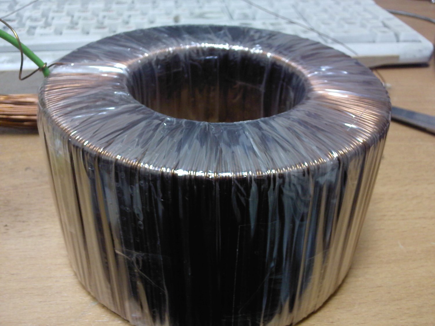

    Начал мотать тор, изначально был взят ориентир - 0,64Тл (10 000\(15см2 * 1028 витков)). Слышал мнение что делать ниже 1Тл плохо, но судя по графикам из статьи Игоря видно, что синус при 1Тл все еще кривой и выравнивается только в районе 0,5Тл. Тор будет питать 2 канала усилителя на LM3886, поэтому падением мощности можно пренебречь (ее хватает с запасом). Пока намотал 514 витков - 1,29Тл. Про сорт железа информации нет, осциллографа для экспериментов к сожалению нет, хотелось бы узнать мнение тех, кто мерил и мотал - какая индукция будет "золотой серединой" в плане питания УНЧ.
    Диаметр первички 0,67, вторички 1,4 (по железу запас для тока достаточен).
    Кстати, если повесить потом параллельно первички конденсатор ОКБГ 4мкФ*500В, скажется ли это на звуке в лучшую сторону?

    Цитата Сообщение от BlackRoger Посмотреть сообщение
    Слышал мнение что делать ниже 1Тл плохо, но судя по графикам из статьи Игоря видно, что синус при 1Тл все еще кривой и выравнивается только в районе 0,5Тл. ......Про сорт железа информации нет, осциллографа для экспериментов к сожалению нет, хотелось бы узнать мнение тех, кто мерил и мотал - какая индукция будет "золотой серединой" в плане питания УНЧ.
    все определяет железо. Не надо стремиться за очень низкой индукцией.
    мю от Н зависит нелинейно, и у некоторых ферромагнетиков (и у электротехнической стали) мю имеет максимум именно на участке перед "коленом".
    Синусоидальный ток подмагничивания может быть (в этой ветке есть фото, в моем сообщении), и одновременно будет магнитострикция.Трансформатор"зудит".
    железо у вас, визуально, намотано плотно, поэтому критерием лучше выбрать отсутствие акустического шума при работе (латр, замер напряжения на первичке, при котором транс начинает ощутимо "петь", выводы.) и лучше проверить под нагрузкой. нет необходимости мотать реальную вторичку -можно сделать времянку (толстую, квадратов 6 -10 -все завит от тока вашей нагрузки) и прогрузить транс через латр. БЕЗ ВЫПРЯМИТЕЛЬНОГО МОСТА!
    ПО отсутствию призвуков сделать вывод.
    Касательно конденсатора на первичку. в ветке Игоря по НООсфере есть схема.
    ДО транса, на первичке, RC цепь замыкает помехи. и большую емкость нет смысла ставить.
    Есть смысл поставить емкость на вторичке. Коэффициент мощности выпрямителя, нагруженного на емкость, примерно 0,75 -0,8. характер -индуктивный. Можно подобрать емкость, по минимуму тока в первичке при ХХ усилителя. ДЛя усилителя в классе АВ это не актуально (мал ток хх), а вот в классе А можно неплохо низить нагрев трансформатора от реактивных токов. Правда, емкость получается достаточно большой и нужен неплохой конденсатор -например, пусковой полипропилен
