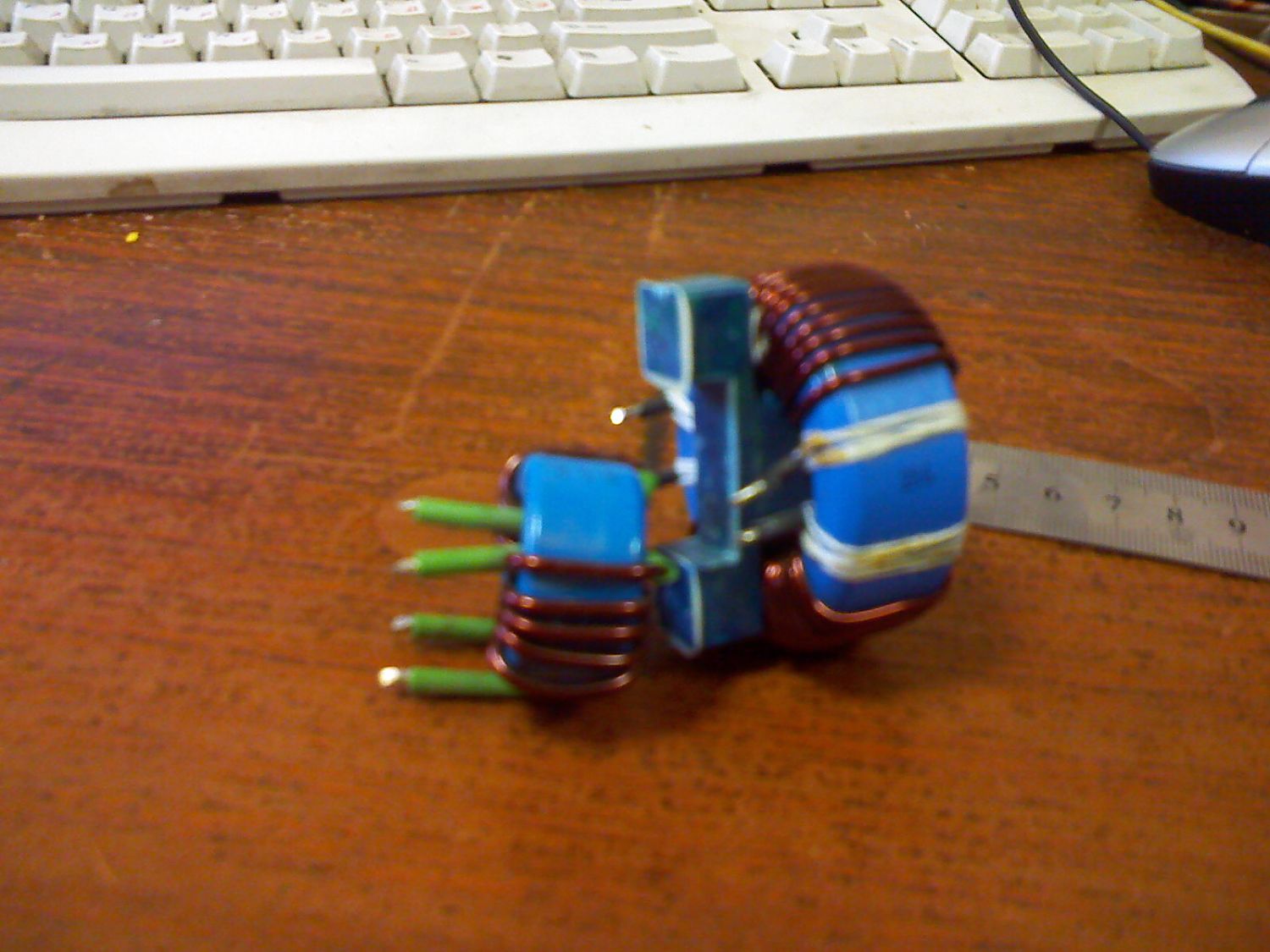

    Встретились мне два дросселя из блока питания УЭПС-1000Вт, я хочу намотать на большем из них 50х30х20мм трансформатор для инвертора, но никак не могу найти его характеристики. Кроме числа 206 на тороиде ничего не написано. Может кто встречался с такими экземплярами и подскажет его параметры или описание.

    там скорее всего феррит в качестве магнитопровода. Такой не подходит для сети с 50Гц.
  11. #830
    По умолчанию Re: Индукция меньше 0.8 в торрах, насколько это необходимо
    Ясно дело, что феррит, вопрос только какая марка! Я склонен предполагать, что это EPCOS, они обычно так раскрашивают свои сердечники, но такого типоразмера у них 4 варианта торов с разными параметрами.
    Я собираюсь делать инвертор не на 50Гц а на 100 000.

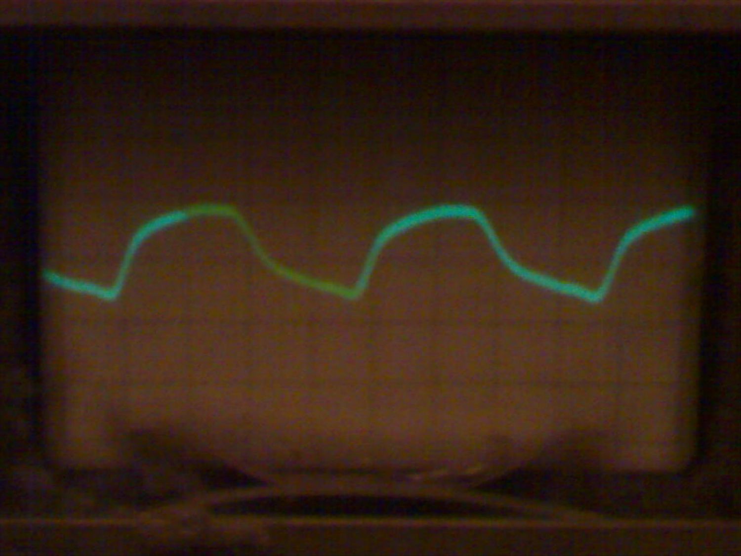

    Господа подскажите по торам, Форму хх выкладываю, первые два габарит ватт 60 - токи хх около 4 ма, нижние 30ватт ток хх 1ма. резистор параллельно включенный 10 Ом, щуп 1:10. Чувствительность осц. 5мВ

    На синусоиду похоже по вашему?

    Далеко не похоже.
