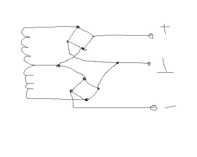

    Единственный разумный выход - применять два отдельных моста для выпрямления плеч. Вообще, так лучше делать для любого транса, предназначенного для получения двуполярного питания, но для торов это особенно актуально и лечить очень даже желательно
    Это так чтоли? (см. вложение)

    По умолчанию Re: Индукция меньше 0.8 в торрах, насколько это необходимо
    Нет, не так.
    Две совершенно отдельные обмотки, каждая со своим мостом, и после моста своя емкость. Двуполярное напряжение получают, соединив Плюс одной емкости с Минусом другой. Здесь будет средняя точка. А на свободных выводах относительно нее +/- питания.
    Представь две батарейки, включённые последовательно. Выводы от средней точки, сверху, и снизу.
    Вот так?
    Вот так?
    Так точно!

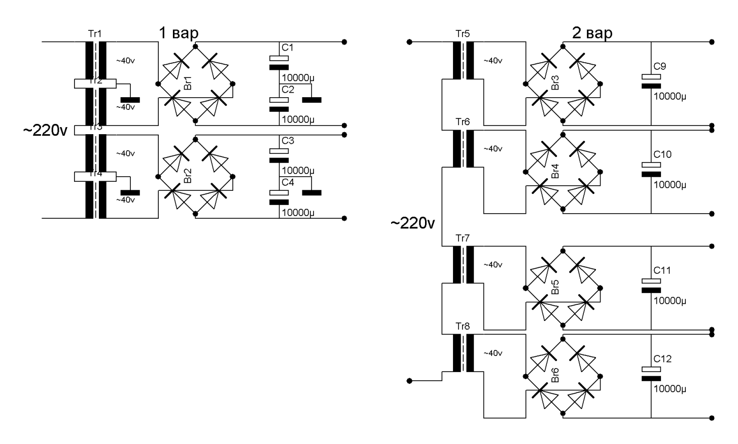

    Хорошо, а если я питаю 2 канала от одного транса, то лучше ставить 4 моста, или не морочить себе голову и делать вот так (см.вложение).
    Или вообще кондеры общие поставить, но удвоенной емкости...

    При данной схеме достаточно двух конденсаторов. С них берётся питание плюс и минус для каждого канала. На платах каналов ставят дополнительные емкости.
    Наилучшее решение - четыре обмотки, четыре моста, каналы питаются раздельно, земли соединяются только на входных разъёмах.
    Получается т.н. dual mono.
    В ветке об усилителе Зуева есть различные варианты питания и топологии разводки земель и питания (тоже очень важно), рекомендую посмотреть.

    ИГВИН, скажи пожалуйста чем 2-й вариант лучше 1-го
    У меня тор на 400W который я мотал в четыре провода, и теперь хочу запитать от него два канала, и мне сейчас важно, какую схему использовать.
    Второй вариант лучше. В первом при усилении 25 Гц, а также частот кратных этой, неактивная обмотка транса кратковременно закорачивается через диод.
    Вообще режим усиления частот, кратных сетевой пуш-пулом, питающимся от двуполярного БП с одним мостом, очень тяжёлый. С раздельными мостами намного легче. Выше разбирали, не так давно, я графики давал. Пост #294. Просмотри всю эту ветку сначала, много полезного.
    В хороших сабвуферах, например, в JM Lab, фирма ставит два моста на раздельные обмотки. При их маниакальной экономии это показательно.

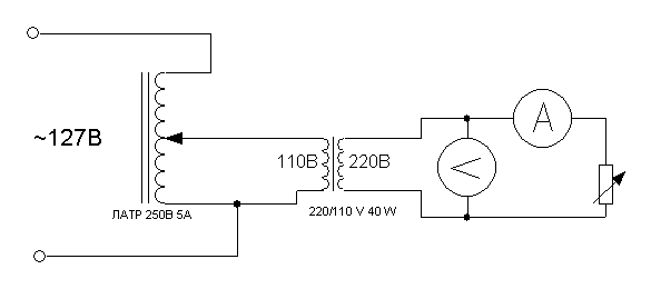

    Народ!
    Что-то странное!
    По теме ветки. Решил проверить одну вещь. При большой индукции сердечник поднасыщается, и кроме повышения полей рассеяния и помех, еще должна увеличиться индуктивность рассеяния (т.е. грубо индуктивное сопротивление обмоток).
    Поэтому, увеличение индукции должно приводить к увеличению "просадки" напряжения транса.
    Для проверки собрал схему. Питание на ЛАТР дал 127, чтобы он не насыщался. Исследуемый транс - тор. И подавал на него (на 110-вольтовую обмотку) напряжения: 75 В; 110В; 130В. Т.е. в первом случае индукция маленькая, во втором - номинальная, в третьем - повышенная.
    А получилось все наоборот - чем меньше индукция, тем больше потери напряжения dU!!!!
    Правда, я не видел глазами, что там за 127 вольт. Может это совсемне синус? Короче, нужно разбираться!
    Индуктивность рассеяния от магнитопровода зависит мало. Падение напряжения на насыщающемся трансформаторе увеличивается практически только за счет увеличения падения напряжения на сопротивлении первичной обмотки от повышенного тока намагничивания.
    AudioKiller, все закономерно. Вы соорудили простейший электромагнитный стабилизатор напряжения. Происходит здесь следующее. При увеличении тока нагрузки трансформатора увеличивается падение напряжения на первичной обмотке и уменьшается степень насыщения. При этом уменьшается ток намагничивания и вызванное им падение напряжения, в результате чего суммарное изменение падения на первичной обмотке (и на латре, если оно не контролировалось) становится меньше.
    Не согласен. См. полную Т-образную схему замещения транса (любой учебник). Там в продольной ветви и в первичке и во вторичке и Rобмотки, и Lрассеяния обмотки. Т.е. при насыщении увеличиваются поля рассеяния, и изменение тока одной из обмоток уже не так компенсируется другой обмоткой, т.е. индуктивность растет.
    Ну не настолько оно и уменьшается, чтобы так заметить - намагничивание транса от его нагрузки (по току вторичной обмотки) обычно настолько мало, что им вообще пренебрегают.
    Наиболее узкое место и наибольшее магнитное сопротивление путь силовых линий поля рассеяния (хотя речь на самом деле не о рассеянии, а о взаимной индуктивности обмоток), имеет в пространстве между обмотками, поэтому индуктивность рассеяния изменяется (уменьшается) незначительно даже если магнитопровод убрать.
    Скажу по-другому. Изменение индукции пропорционально площади под кривой напряжения, приложенного к индуктивности. В насыщающемся трансформаторе размах индукции ограничен, соответственно неизменно и среднее напряжение, приложенное к его индуктивности намагничивания (Т-образная схема замещения). При этом, если в ненасыщающемся трансформаторе изменение тока нагрузки приводит к изменению падения напряжения на всей последовательной цепи (включающей активные сопротивления обеих обмоток и обе части индуктивности рассеяния), то в насыщающемся оно меняется только на ее части, включенной между параллельной индуктивностью намагничивания и нагрузкой, отсюда и меньшая зависимость напряжения вторичной обмотки от ее тока.
    Сказанное немного упрощенно, та как реальный трансформатор не теряет индуктивность при насыщении мгновенно, но сути это не меняет.
