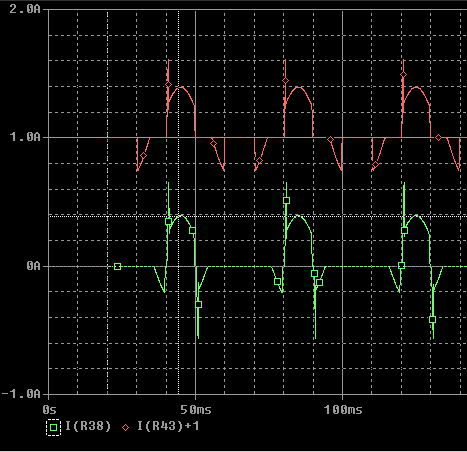

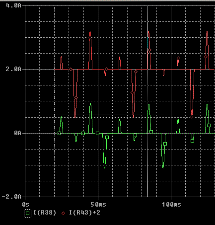

    Цитата:
    Сообщение от Lynx
    при духполупериодной схеме выпрямления со средней точкой при наличии в потребляемом токе составляющих с частотой, кратной Fсети/2.
    В обмотке появится постоянная составляющая.
    Да, Дмитрий, вопрос ясен, спасибо!
    Чего-то я туплю. Зелёным- ток, протекающие во вторичной обмотке транса при духполупериодной схеме выпрямления со средней точкой.
    Красным- ток во вторичке с двумя мостами.
    Fпит.=50Гц. Fсигнала=25Гц. Разница по фазе 45гр. Кондюки, после мостов, не ставил специально, так наглядней. Осциллограмму тока во вторичке по духполупериодной схеме поднял на 1А, тоже для наглядности.Следующий рисунок с конденсаторами после мостов.
    Объясните в чем преимущество двух мостов. Или не там ищу? Или делаю что не правильно?

  8. #287
    13,071
    По умолчанию Re: Индукция меньше 0.8 в торрах, насколько это необходимо
    Или не там ищу?
    Наверное
    Почитай здесь: http://audio.micronet.lv/books/nikitin.djvu

    Конечно читал.
    Блин, Игорь, ты вроде тему просёк, неужели тяжело объяснить? Я, по своему скудоумию, преимуществ двух мостов, при идентичности напряжения питания в плечах не вижу
    Добавлено через 7 минут
    Цитата:
    Сообщение от Nikolav
    Или не там ищу?
    Наверное
    Что значит "наверное"? Написано по-русски:
    Попробуй нарисовать токи, протекающие во вторичной обмотке транса при духполупериодной схеме выпрямления со средней точкой при наличии в потребляемом токе составляющих с частотой, кратной Fсети/2.
    Это я и сделал.
    Добавлено через 8 минут
    Опять же по причине своей бестолковости, думаю 25Гц равнозначно плохо что два моста, что один. При появлении составляющих с частотой 25Гц сердечник будет влетать в насыщение,если он изначально намотан под большую индукцию, т.к. Bmax=Urms/(1,41*pi*w*F*Q).
    Последний раз редактировалось Nikolav; 30.09.2006 в 22:15. Причина: Добавлено сообщение
    E=mc^2 ± 3 dB
  12. #291
    13,071
    Что-то ты ошибочно смоделировал, я подробно не разбирался.
    Там что при 25 Гц происходит? От одной полуобмотки ток берется, а от второй - нет. А мост один, и через одну пару диодов (противоположных в мосте) ток идет синхронно, а через вторую пару - попеременно (и никогда одновременно).
    Получается, каждая полуобмотка замыкается раз в 40 mS через один из "выключенных" в этот момент диодов моста.
    Файлик я приложил. МС8.

  15. #294
    30.05.2005
    2,196
    Решить ее можно повышением энергоемкости магнитной цепи трансформатора путем введения зазора и увеличением емкости фильтрующих конденсаторов.
    К такому же выводу пришёл и я, промоделировав ситуацию на листочке бумаги.

    Я смоделировал один мост с двумя полуобмотками. Увидел, что всё плохо, причем даже на 200 Гц сказывается, не лучшим образом.
    А два моста с отдельными обмотками - не моделировал, каюсь.
    Но там и так было видно, что один из диодов время от времени лишний Там через него импульсы тока не в такт пробегают полной амплитуды.
    А при двух мостах - "лишних" нет, все при деле
    Но режим 25 Гц, конечно, тяжелый в любом случае...
