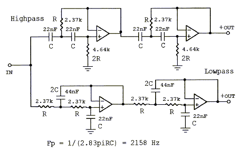

    Здравствуйте,всем. Делаю себе домой активную акустику и сейчас встал перед выбором схемы кроссовера.перепробовал несколько схем и остановился на этой-просто из за того,что понравилось как она звучит хотя не уверен правильно ли я слышу.
    Подскажите пожалуйста можно ли её использовать и какие минусы у этой схемы. Может кто нибудь предложит получше схемку. Саму схему взял у своего знакомого - и по его словам она вроде как применялась в кроссовере "Электроника."
    Только я сам не очень в теории электроники разбираюсь - делаю всё по пути проб и ошибок.
    Буду благодарен всем кто отзовётся.

    Господа, посмотрите пожалуйста схему кроссовера ниже. Довольно симпатичные платы под него продаются в настоящее время на еВау. Но что-то я не совсем понимаю эту схему или она нарисована с ошибками. Какие будут мнения?
    P.S. Похоже китайцы мне прислали не совсем ту схему. Там и двойные ОУ нарисованы и регуляторы громкости не в тех местах что на плате.
    P.S.II Верхняя часть схемы (U2A & U2B) похожа на ФНЧ Линквитца-Райли (см. 2-ю схему ниже).
Название:	Китайский крос&#10.jpg
ID:	144759   Нажмите на изображение для увеличения.
    Это теоретическии верная реализация обычного LR4 на фазовращателе и вычитателе.
    Верх - обычный LR4 ФНЧ,
    низ - каскад фазовращателя с ФЧХ идентичной таковой у ФНЧ и линейной (теоретически) АЧХ и вычитатель.
    После вычитателя (теоретически) должен остаться сигнал как после ФВЧ у LR4.
    В теории ничем от реализации LR4 с сайта Линквитца не отличается. На практике вычитатель вычитает с точностью до резисторов и до идеальности фазовращателя (тоже зависит от точности элементов).
    В итоге получается сносная АЧХ в районе совместной работы и черт знает что у ФВЧ ниже по частоте. Что-то вроде максимального ослабления НЧ для пищалки на уровне -20 - -30 дБ - в порядке вещей. Как отражаются на пищалке например 100 Гц по такому уровню - судить нетрудно.
    ИМХО, на этой-же плате на ОУ фазовращателя и вычитателя организовать два Саллен-Кеевских ФВЧ.
    Работать будет как в теории, плюс нетрудно разнести частоты ФНЧ и ФВЧ (и/или поиграться добротностями) для учета неидеальности динамиков.

    ViktKors, т.е. просто вычитать из входного сигнала выходной сигнал ФНЧ для получения выхода ФВЧ нельзя, вначале нужен фазовращатель? Там получается даже два? Один на U3A и второй инвертирующий усилитель на U3B.
    А почему Вы советуете организовать два Саллен-Кеевских ФВЧ, а не Линквитц-Райлевских?
    Как будет выглядеть схема? Я тут нашёл на Википедии Sallen-Key Highpass Example в инвертирующем включении:
    Но мне кажется обратная связь там включена неправильно.

    ViktKors, т.е. просто вычитать из входного сигнала выходной сигнал ФНЧ для получения выхода ФВЧ нельзя?
    Можно, но есть 2 сложности. Если не компенсировать задержку ФНЧ то получится ФВЧ первого порядка. Если задержку компенсировать (напрмер как тут, фазовращателем), то вычитать можно, и схема теоретически вполне рабочая. Проблема только в том, что качество работы вычитателя не идеально, и если он дает погрешность всего в 3%, на его выходе будут эти самые 3% "недовычтенного" сигнала. Но даже 3% от сигнала частоты например герц в 100 - многовато для пищалки.
    В принципе, за вычитатель еще можно побороться, но неидеальность фазовращателя дает то-же самое, а его приблизить к идеальному сложнее.
    А почему Вы советуете организовать два Саллен-Кеевских ФВЧ, а не Линквитц-Райлевских? Как будет выглядеть схема?
    "Линквитц-Рейли" - это характеристика фильтра, как например "бессель" или "баттерворд". А реализовать эту характеристику можно на неинвертирующих звеньях по топологии Саллен-Кея.
    Как - есть на сайте Линквитца, найду - положу ссылку.
    Я тут нашёл на Википедии Sallen-Key Highpass Exampleв инвертирующем включении:
    Именно неправильно.
    Кстати обратите внимание на номиналы емкостей и конденсаторов в случае LR фильтров 2-го и 4-го порядков (некоторые отличаются вдвое).
    У фильтра 2-го порядка, в отличие от 4-го, только по одному ОУ для ФНЧ и ФВЧ.
    Кстати. Чистый LR фильтр - это такая-же теория как и прочие, и работает она хорошо только для теоретических (идеальных) динамиков. В реальности, даже если частоты резонансов, "ломок" и пр. у динов отстоят на пару октав от раздела, далеко не всегда получится обеспечить нормальную сшивку. Скорее всего раздел будет слышен, и 4-ый порядок фильтра сильнее чем второй.
    В большинстве случаев это не от того, что "высокие порядки крутят фазу", а из-за кривости самого раздела. Вылизать идеально - довольно сложно (нужно обеспечить АФЧХ как у LR по звуковому давлению), но что-то удобоваримое обычно получается если просто надвинуть ФНЧ и ФВЧ друг на друга.
    То есть если "звучит не идеально" (а оно так скорее всего и будет), стоит просто попробовать понизить частоту ФВЧ (повысить ФНЧ). Скажем значения ФНЧ 2200 Гц, ФВЧ 1800 Гц (электрически, в кроссе) - это почти типично для раздела 2 кГц.
    Вообще, не бойтесь "играть" номиналами фильтров при настройке изменяя не только частоту фильтра, но и его добротность (обычно несколько понижая у ФВЧ и повышая у ФНЧ), LR-харакетристика у динамиков должна быть по давлению, электрические параметры фильтра могут иметь с ней мало общего.
    П.С. если АС будет слушаться с расстояния больше метра - полутора, ИМХО, может оказаться любопытным обеспечить небольшой подъем (скажем 2 дБ) на разделе с пищалкой (т.е. еще сильнее "наехать" ФНЧ на ФВЧ). Такой пик несколько компенсирует провал внеосевой мощности излеченной АС на разделе и суммарная АЧХ на слух подравняется.
    Это замечание еще и к тому, что за счет особенностей вуферов очень часто сигнал от них несколько запаздывает (в силу индуктивного характера их сопротивления) относительно их-же НЧ и тем более относительно ВЧ дина, вуферная-же АЧХ при этом относительно линейна. В сумме это значительно осложняет согласование динов и устаранить неравномерность на разделе полностью оказывается практически невозможно. Именно в этом случае, имхо, стоит обрать внимание скорее на вариант с некоторым подъемом на разделе (вместо например небольшой ямки, которые считаются "незаметными" или вместо "волны" на АЧХ)
    ППС. Обещенная ссылка на LR фильтры: http://www.linkwitzlab.com/filters.htm
    фильтры 2-го и 4-го порядков - пункты "2" и "3", "12 дБ/окт" и "24 дБ/окт" соответственно.
    Читать по-английски необязательно, все есть на картинке и схемке.
    Последний раз редактировалось ViktKors; 11.01.2012 в 16:17.
