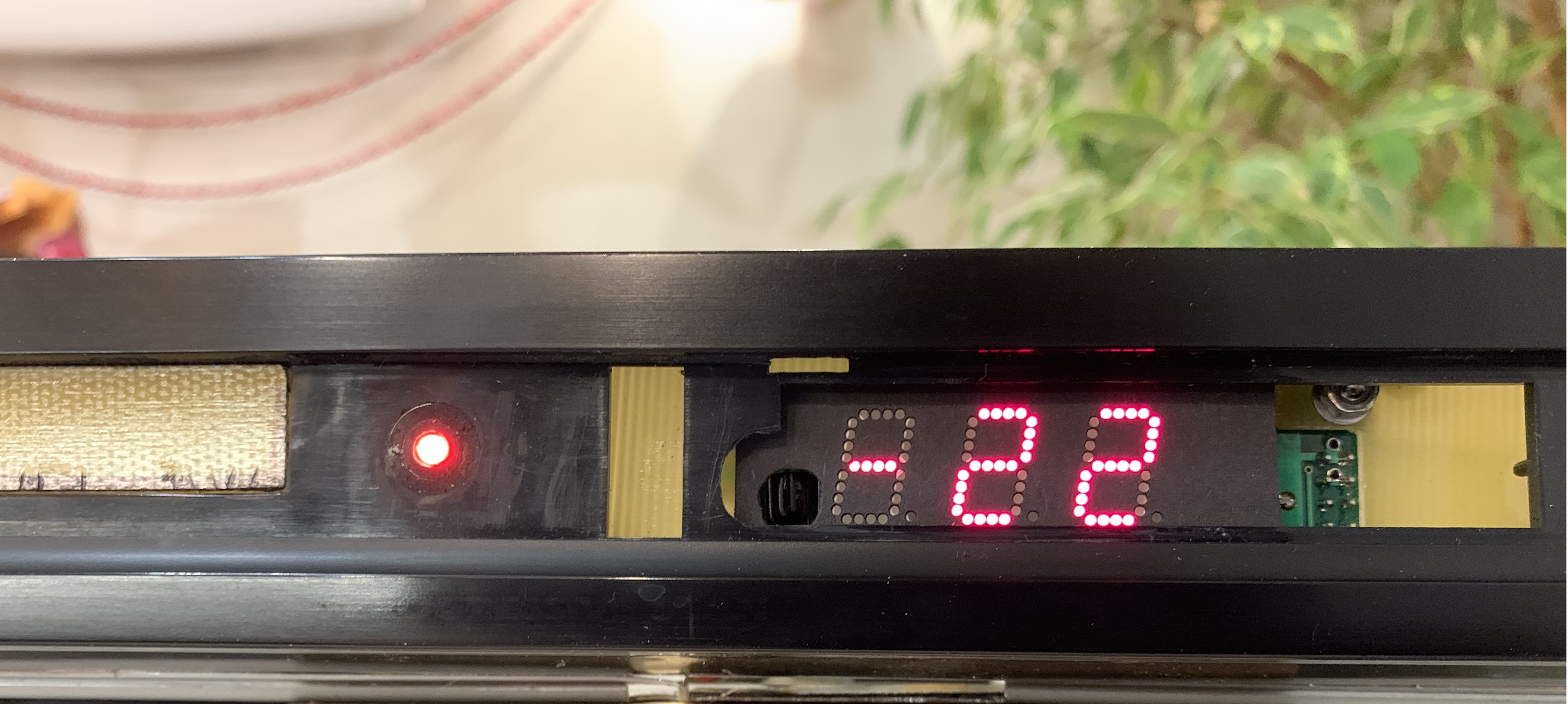

    Псевдо матричный индикатор сделал.
    Почему-то за стеклом глаза видят четкие точки, а фотоаппарат создает ореолы вокруг точек и все сливается.
    Красиво получилось!
    Из чего сделана маска?
    Максим vmaudio@mail.ru
  8. #4627
    Завсегдатай Аватар для uriy61
    02.07.2013
    2,203
    По умолчанию Re: Регулятор громкости Никитина с ДУ от antecom
    Красиво получилось!
    Плотный тонкий картон. Лазерный станок с картоном точнее работает, края отверстий ровненькие.

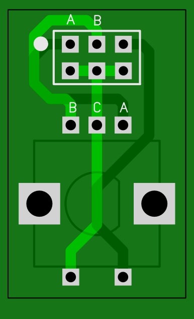

    Сделал платки переходники.Особенно удобно если два энкодера и индикатор входов подключать. Подходит только при использовании АТТ-7
    ---------- Сообщение добавлено 10:27 ---------- Предыдущее сообщение было 10:24 ----------
    Энкодер громкости выполняет функцию муть. Селектор функцию сеть. Чтоб ни чего не паять все на шлейфах. Может кому пригодится.
    Маркировка точкой первого пина очень удобна.
    Не закрывается корпусом разъема.
