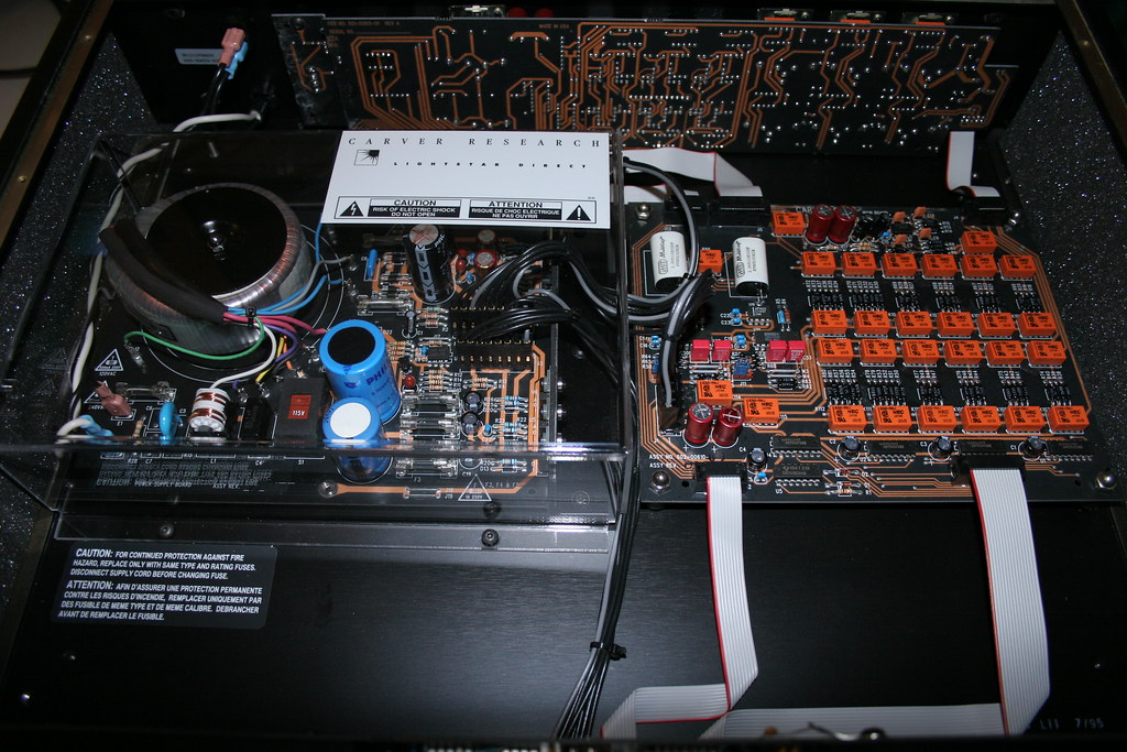

  12. #4471
    10.03.2011
    129
    По умолчанию Re: Регулятор громкости Никитина с ДУ от antecom
    Есть такой пассивный пред Carver Lightstar Direct (резисторы, реле). Хз по какому типу там исполнен регулятор, но в мануале указано входное и выходное сопротивление одинаковое - 600 Ом. Регулирует по 1 дБ.
    Шунтовый - это L-тип, Вы его уже делали, видел статью от 2006 года. Ошибся. Надо, видимо, Т-тип?
  13. #4472
    Аватар для antecom
    10.02.2005
    Королев
    2,973
    Значит это РГ на П или Т звеньях.
    Сделать такой не сложно, но смысла не вижу. Не вижу чем он будет лучше РГ Никитина с близким входным сопротивлением.
    В ветке это уже обсуждалось и все остались при своем мнении. Мое мнение не изменилось - РГ Никитина лучше, чем РГ на П или Т звеньях. Или по крайней мере не хуже, но при этом проще.
    Максим vmaudio@mail.ru
