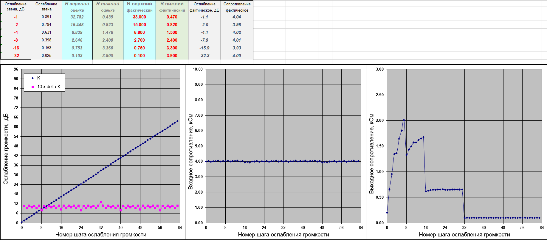

  19. #4238
    03.05.2010
    3,486
    По умолчанию Re: Регулятор громкости Никитина с ДУ от antecom
    Цитата Сообщение от sanctus Посмотреть сообщение
    Максим, понятно, спасибо! При пересчете номиналов еще будет сложность "попасть" в стандартный ряд доступных резисторов.
    ИМХО, по большому счету, "нестандартные" номиналы нужны не столько для равномерности регулировки, сколько для стабильности входного сопротивления регулятора.
    Это конечно придает регулятору совершенства.
    Но при известной сноровке можно получить очень приличную равномерность и с рядом E12.
    Примеры и программка для прикидки есть тут.
    Вот пример с парой номиналов из ряда E24 (основа - E12) для упомянутого случая 4 кОм и 1 дБ
    Скрытый текст
    розовое на левом графике - шаг громкости увеличенный в 10 раз. По сути показывает в увеличенном виде отклонение зависимости (темно синяя линия) от линейной.
    Максимальная неравномерность шага 0.28 дБ, таких ступеней только несколько. В остальном же отклонения ступеньки от среднего порядка +/- 0.07 дБ.
    П.С. Только "верхний" и "нижний" нужно поменять местами ;)

    Максим, у меня пока некоторая "каша" в голове по использованию платы селектора входа и РГ в случае балансного УМ и "на сейчас" небалансных источников. Но при этом 1-2 входов (определенный задел на будущее) хочется сделать балансными. Как обдумаю эту тему, вернусь уже с более конкретными вопросами. Пока кажется, что подойдет использовать по одной плате селектора+РГ на каждый канал, но схему полностью не представляю себе пока
    Да, можно использовать по одной плате селектора и РГ на канал. По схеме RevoGaN в обвязке входного ОУ применены резисторы с допуском 0.1%. Если ставить задачу не ухудшить степень подавления синфазной помехи, то и в РГ нужно использовать резисторы с таким допуском.
    RCA вход при этом можно организовать, заземлив на этом входе вторую половину селектора. Тогда при включении RCA входа, заземлится вход не используемой половинки РГ и УМ будет "видеть" одинаковое сопротивление по + и - входам при любой громкости.
