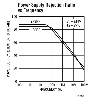

    Так же и здесь - в выпрямителе с простым емкостным фильтром на сложном реальном сигнале образуется большое число относительно небольших по уровню комбинационных составляющих, которые могут попадать, например, на вход усилителя через взаимную индуктивность или в результате падения напряжения на сопротивлении общего провода при не очень оптимальной разводке. Основная масса продуктов искажений выпрямителя приходится как раз на низкие частоты.
    В том то и дело что могут или может, т.е. это предположение, которое хотелось бы как то подтвердить и найти этот путь проникновения. Если бы мне просто хотелось сделать усилитель который хорошо играет, то я бы не вёл эту дисскусию, потому что я уже нашёл путь как это сделать. Вопрос как раз как доказать что существует какой то, достаочно сильный путь влияния питания на выходной сигнал, который как я понимаю далеко не очевиден. Пока что мои текущие измерения неподтверждают, что даже что то наводится вне ООС, по крайней мере уровень этого ниже порога слышимости. Если кто то знает методику измерений этого было бы очень интересно, но похоже никто не интересовался этим вопросом с такого ракурса.
    Добавлено через 3 минуты
    Цитата Сообщение от nazar Посмотреть сообщение
    Ник, народ под "пульсации питания" понимает именно пульсации 50,100,150гц а ты сюда еще и помехи,шум вкладываеш, немного путаница смотрю по постам получается.
    Названия параметра не я придумал. Этот параметер подразумевает разные частоты, вот к примеру его график. По русски я так понимаю он звучит коэф. подавления пульсаций питания.
    У меня кстати 60,120,180...
    В русскоязычной литературе этот термин всегда подразумевал только гармошки сетевого напряжения

    я вобщемто к терминологии доеб. а то получается моя твоя непонимать, а ты опять 25 надо делать принудительный выход из цыкла
    кста посмотри график ПСРР для 3886, при 1мег. она уже все пропускает и на выход и хз еще куда а тут как раз мусору от БП мост-конд предостаточно, возможно часть из этого не проходит через стаб (все таки некий ФНЧ из рег. транз и конда выходного то получается)
    При 1-м мегагерце она и неусиливает практически, вообще нас интересует этот параметер в звуковом диапазоне, а вместе с LT1363 он гораздо лучше.
    в звуковом диапазоне он как раз неинтересен
